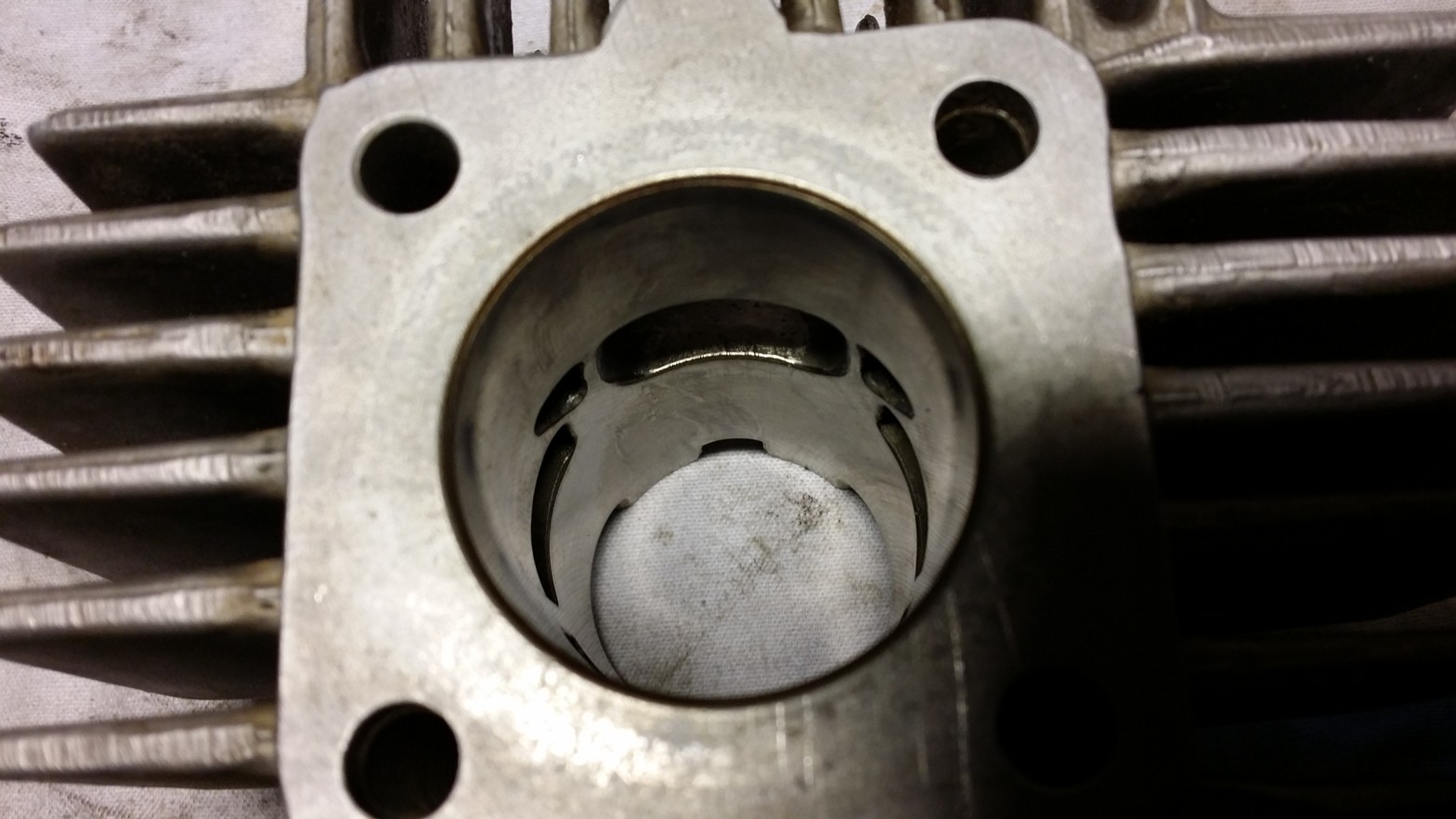

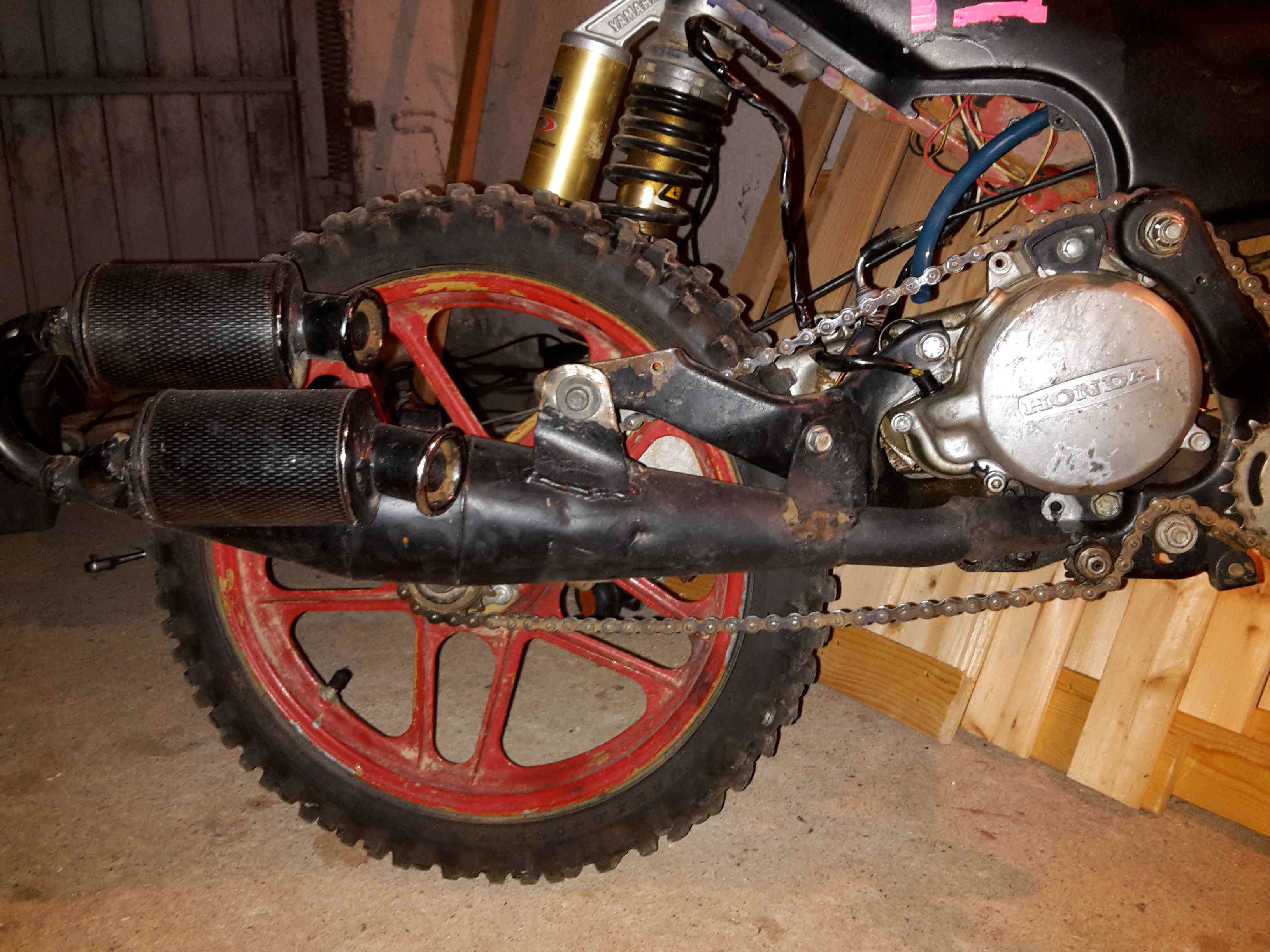

      Nun habe ich mir aus der Bucht eine PXR geschossen. Sie ist auch schon etwas getunt. Allerdings bin ich nicht zufrieden. Beim Anfahen zieht sie sehr schlecht. Ich denke es liegt an der Kupplung. Der Motor dreht vielleicht 3-4000 U/min und die Kupplung schleift. Es ist aber fast keine Zugkraft da und der Motor dreht aber nicht höher. Am Berg anfahren geht nicht. Ist man losgefahren und der Motor der Motor hat etwas mehr Drehzahl geht es recht flott vorwärts und die Vario schaltet auch hoch. Ich glaube der Zeitpunkt des Hochschaltens ist für den jetzigen Motor ok.
      Hier eine Bestandsaufnahme

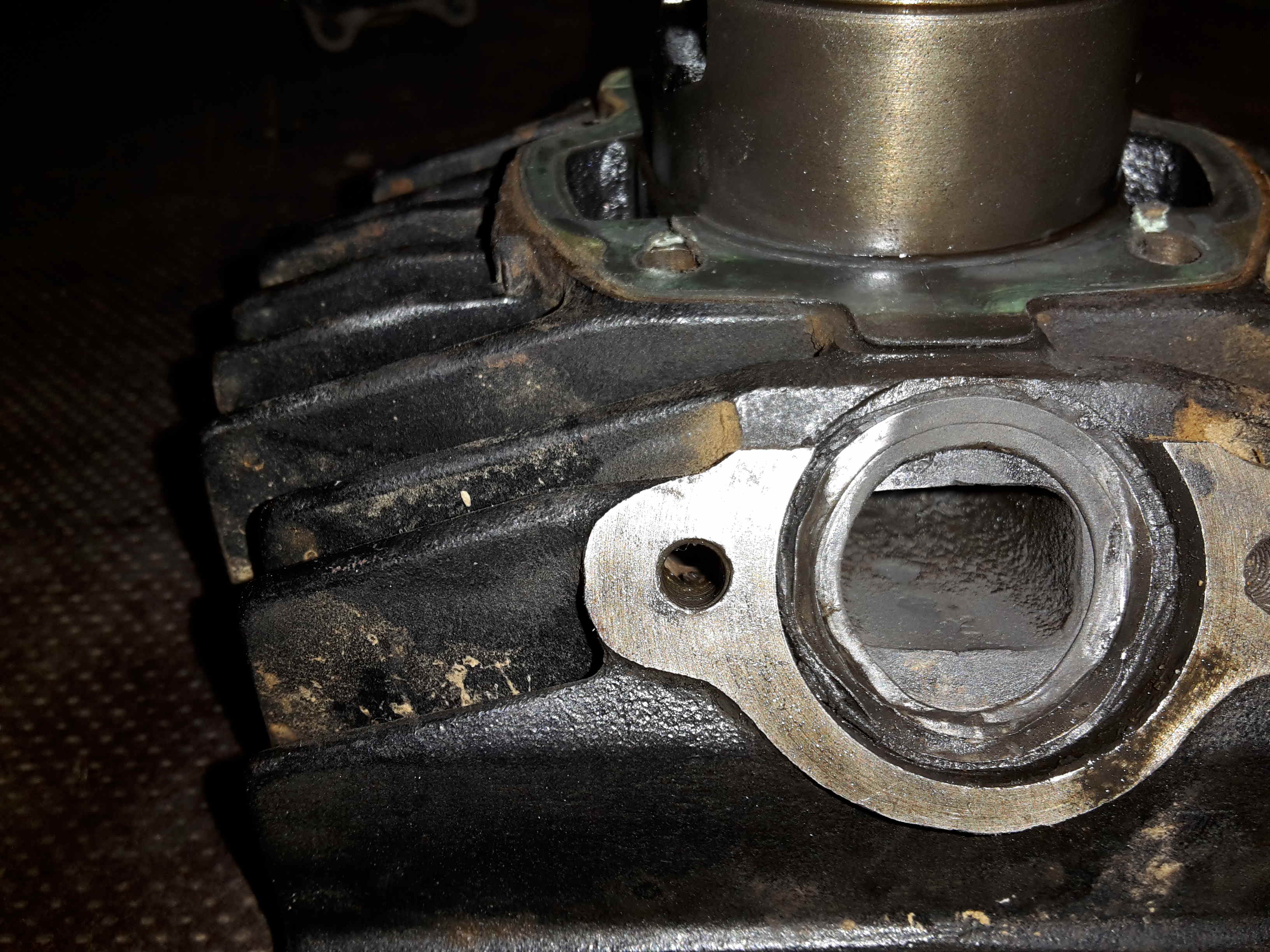

      - Zylinder und Kolben: Ich denke original. Keine Bearbeitung festzustellen. Normal dicke papier fussdichtung

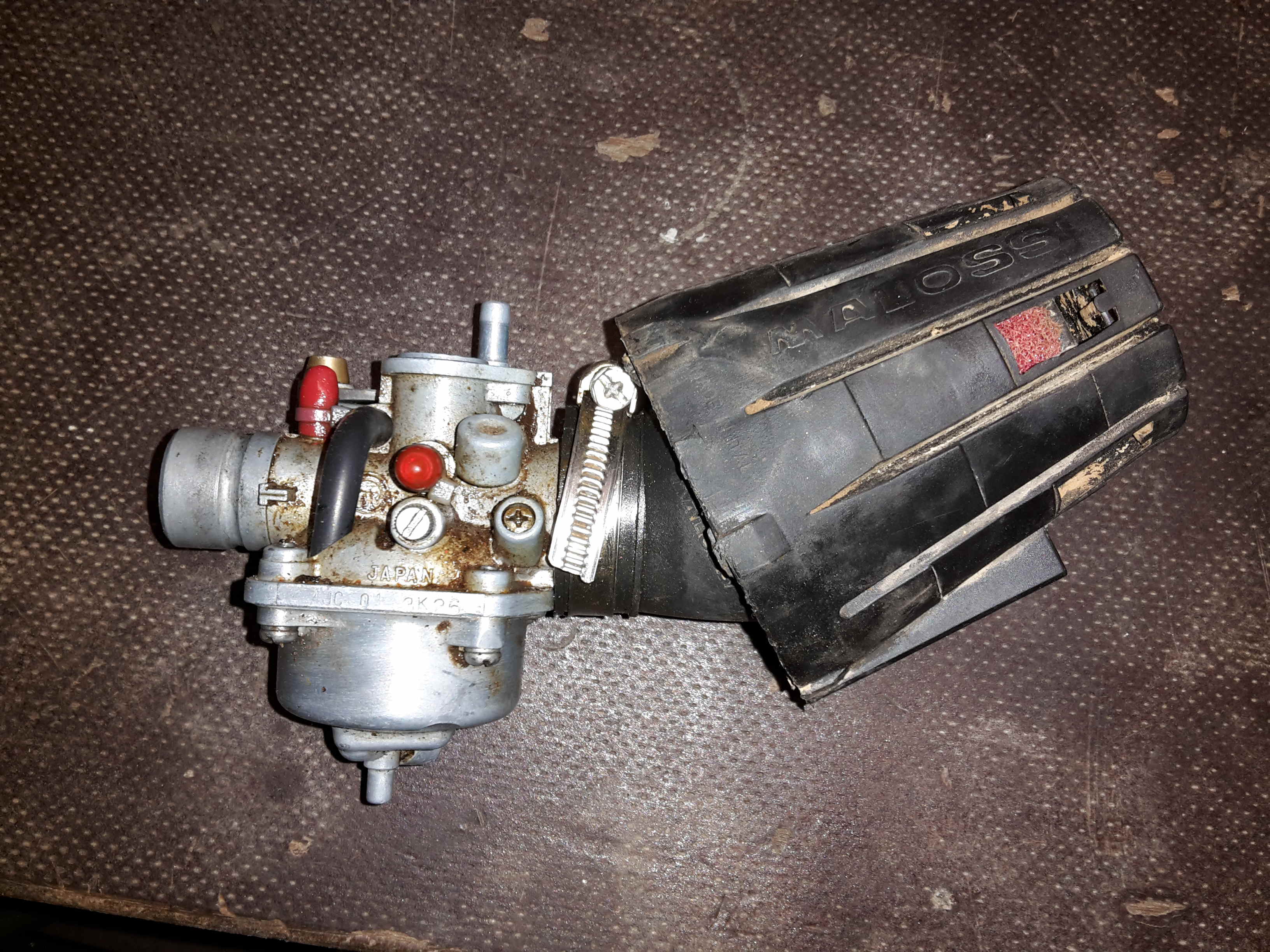

      - Vergaser: Nach meiner Recherche ist es einer aus ner Yamaha Zest80. Der Durchlass ist oval. 15mm breit und rund 18mm hoch.
      - ASS: Eigenbau mit 19mm durchmesser. InnenTeil ausgefräst.

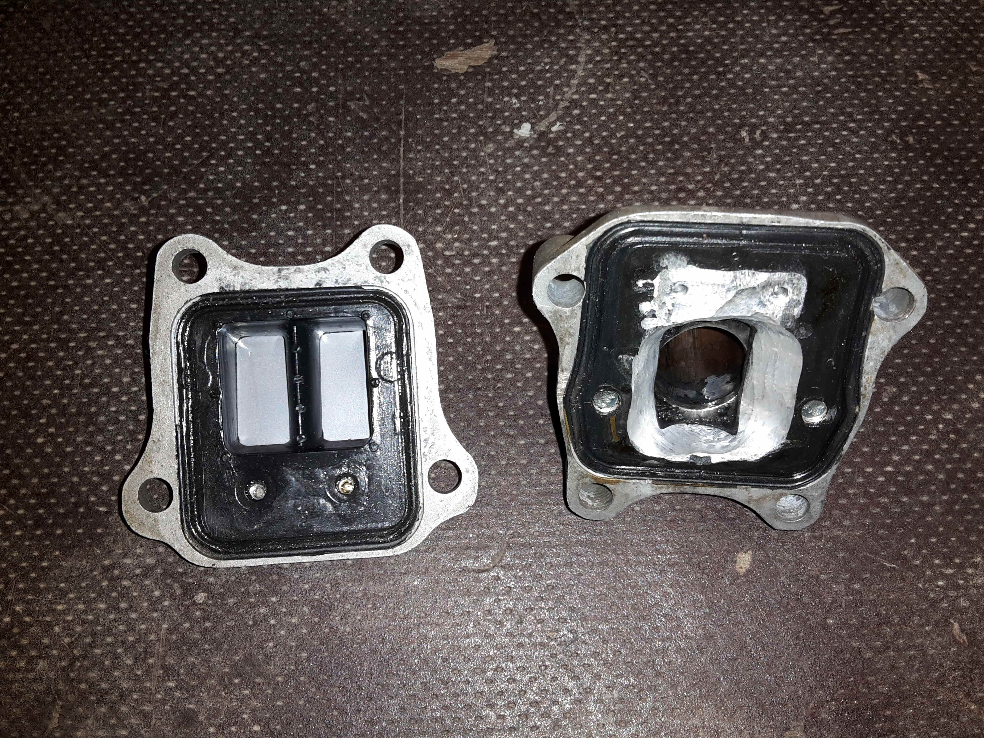

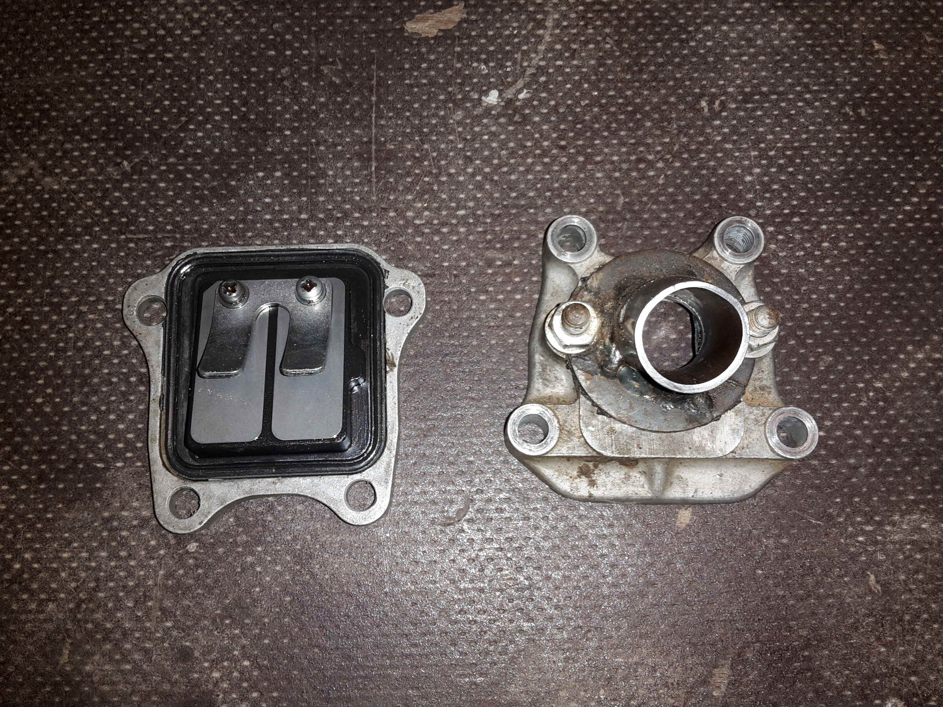

      - Membran: Keine Ahnung ob Original. Hier im Forum hab ich ein ähnliches Bild gesehen von einer Camino (siehe Bild)

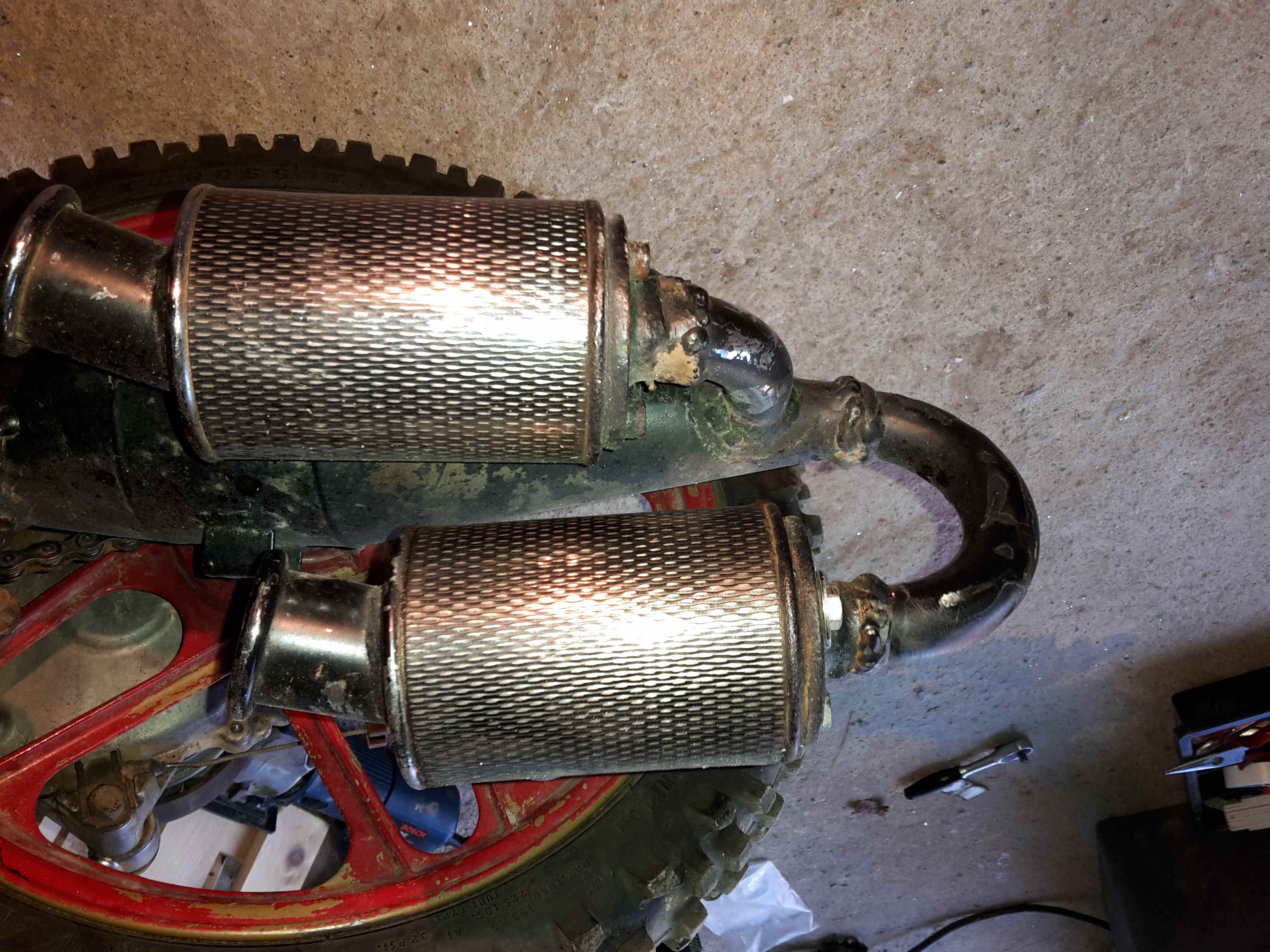

      - Auspuff. Ist so ein Reso-Auspuff. Es sind 2 Endtöpfe angeschweißt. Soll wohl ein Gag sein. Ist an mehreren Stellen geschweist. Sieht aber nicht ganz schlecht aus.

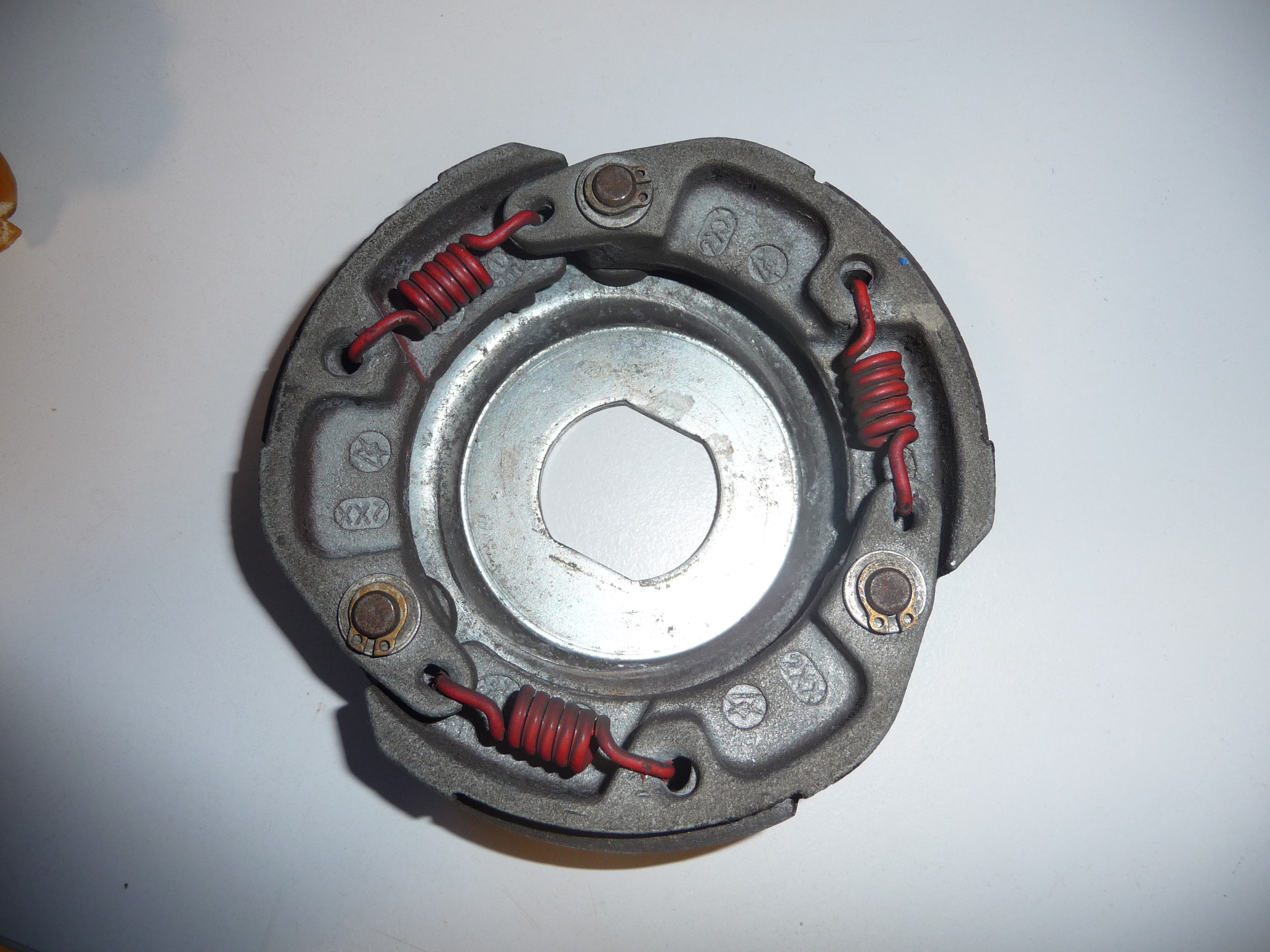

      - Vario: konnte ich noch nicht zerlegen mangels fehlendem Schlagschrauber.
      Ich habe schon gelesen man sollte sich erst um den Motor kümmern und dann die Vario anpassen. Der Motor sollte wenn möglich so um die 4-6 Ps bringen. Eher Drehmoment und nicht Sptizenleistung bei hohen Drehzahlen.
      Was meint ihr wie ich wohl am Besten weitermache? Ich habe noch einen original Zylinder und einen bereits bearbeiteten Zylinder hier. Klar ich kann den bereits bearbeiteten mal testen. Aber hat es Sinn den Originalen zu bearbeiten für mein Ziel oder lieber doch nen anderen kaufen?
      Meint Ihr der Vergaser ist ok. Es ist jetzt eine 98er Düse drin.
      Soll ich lieber nen neuen Auspuff kaufen damit ich da was anständiges habe? Ich bin mir nicht sicher ob der Motor mit diesem Auspuff überhaupt in die Resonanz kommt. Wenn ich den Berg runter mit Vollgas fahre geht der Motor irgentwann ins 4Takten über und dreht nicht höher. Da fahre ich vielleicht dann 50 oder so. Den Berg hoch gehts ganz gut. Da hält er die Drehzahl und fährt mit rund 30 oder so hoch.
      Oder soll ich erst mal die Vario/Kupplung anpassen. Vielleicht ist die derzeitige Leistung ja auch ausreichend. Ich würde als erstes entweder stärkere Federn in die Kupplung machen um die Anfahrdrehzahl zu erhöhen (jetzt vielleicht 3-4000U/min) um mehr Drehmoment zu haben oder eine neue besser einstellbare Kupplung kaufen?
      Insgesammt würd ich nicht mehr als 150€ ausgeben wollen.
      Bin für alle Vorschläge und Kommentare dankbar

      der Auspuff sieht in der tat nicht ganz soo schlecht aus, interessant wäre noch wie der Krümmer aussieht. Jedoch scheint der 2. Endschalldämpfer direkt am gegenkonus angeschweißt zu sein, den solltest du entfernen und das Loch anständig verschließen.
      Vergaser kannst du weiter verwenden, membrane könnte für deine Zwecke auch okay sein - eventuell andere Membranplättchen, die kosten nicht die welt und gibts zu selber zuschneiden.
      Mach doch mal ein paar Fotos vom bearbeiteten Zylinder und messe die Steuerzeiten
      Ich persönlich bearbeite meine Zylinder gerne selbst - ausgenommmen die von der PX, weils grauguss ist, da hängt man ewig dran bis sich da was tut.
      Also würde ich eventuell zu einem tuning Zylinder greifen, die sind auch nicht so teuer

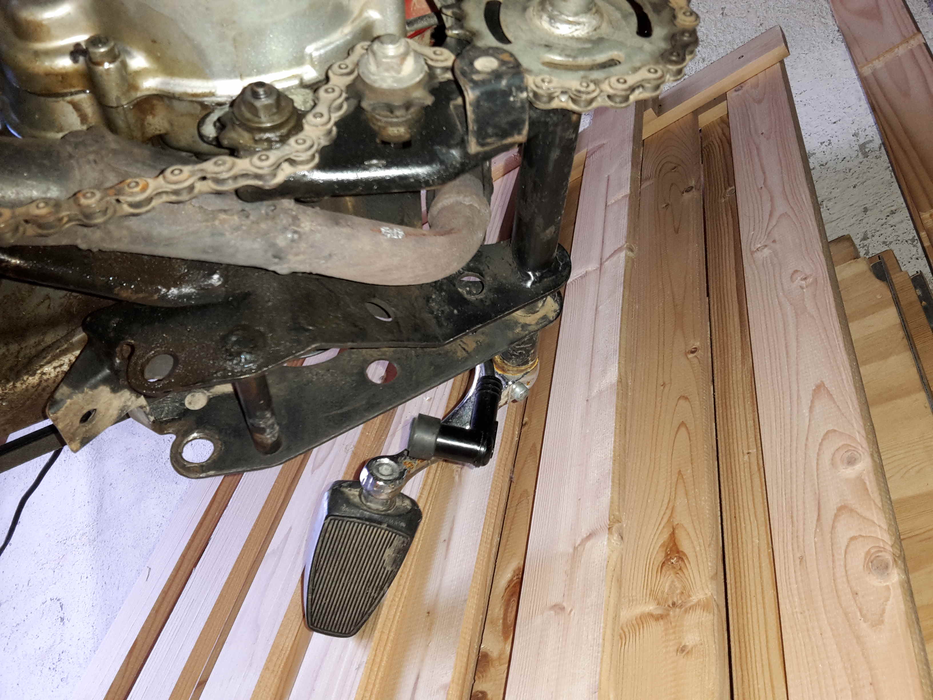

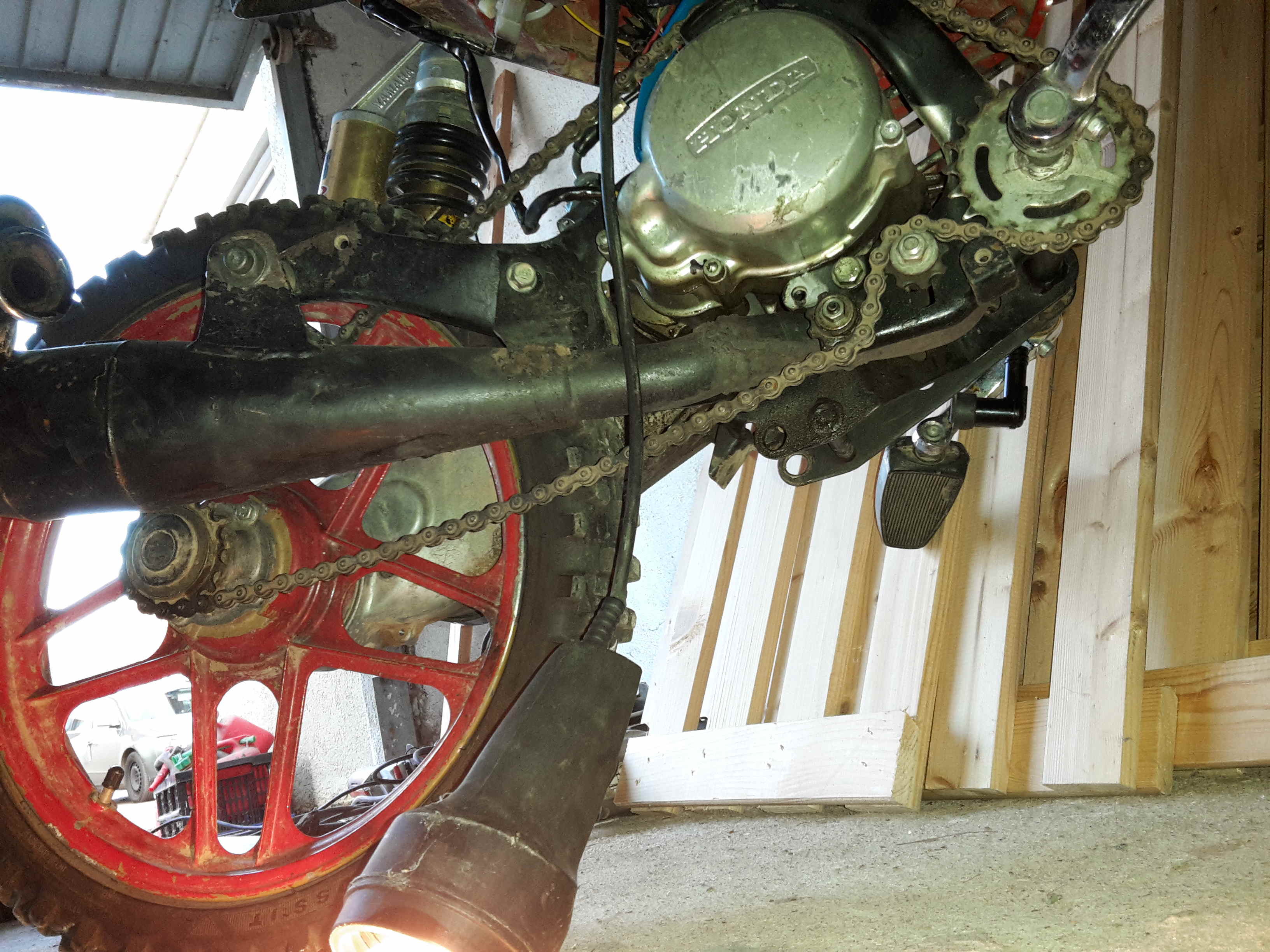

      Tja- Honda. Alles über 6 Ps bedingt erhebliche Umbauten an der Treibschwinge- angefangen von Verstärkungen des Gehäuses über Kupplung bis hin zum Getriebe.

      Der Vergaser ist nicht so das gelbe vom Ei- evtl. mal in der Bucht nach einem Mikuni VM20-300 einer Hexagon geschaut ( 30-40€), oder mein geliebter Polini CP21
      Membranplatten sollten andere rein- bzw. gibt es andere Membranblöcke mit vernünftigem Durchsatz

      Alternativ setzten einige auf Minarelli liegend mit Gebläse- das ist allerdings nicht gerade preiswert
      Puch Cobra würde mit versetzten der Stehbolzen draufpassen- allerdings sind die Zylinder ziemlich selten und teuer.
      Kupplung + Vario sind auch noch so eine Sache.... einige fahren die Multivar mit Anpassungen. Schwierigkeit ist das besorgen eines passenden Keilriemens...
      Auspuff muss man testen- der C16 sollte auf sowas recht gut laufen- zur Not mit dem verbauten vergleichen und dann entscheiden.

      Stell mal Fotos von den Zylindern und den Laufflächen rein.
      Hey Leute, ihr holt hier ja sofort die Keule raus!... 8o ...der Mann will doch nur 150€ ausgeben!!... die Konkurrenz liegt bei 2-4 PS... also sollte man doch mal gucken, was man aus dem Kram machen kann, den er schon zur Verfügung hat... früher hätte man bei dem Projekt von 'frisieren' gesprochen... ihr seit ja gleich beim tunen!... ;)
      Ich kenn mich mit dem Hondazeug nicht aus, aber ich denke, dass man auch hier an den Originalteilen noch Hand anlegen kann ohne das es Geld viel kostet und ein wenig Leistungssteigerung gibt... ( Kopf planen, ASS bearbeiten, Zylinder/Kolben/Gehäuse bearbeiten, Vergaser/Luftfilter ändern und anpassen, etc.)

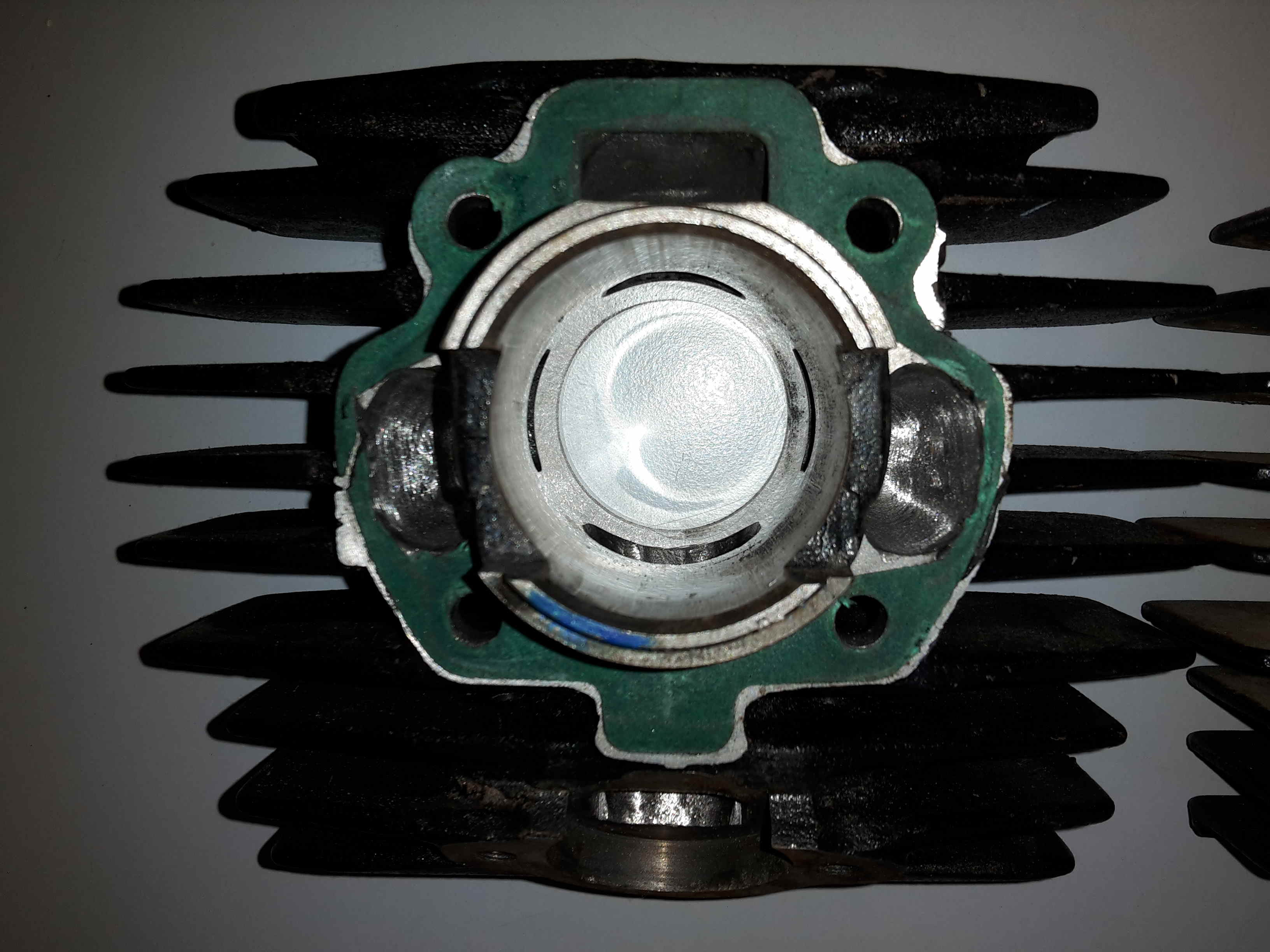

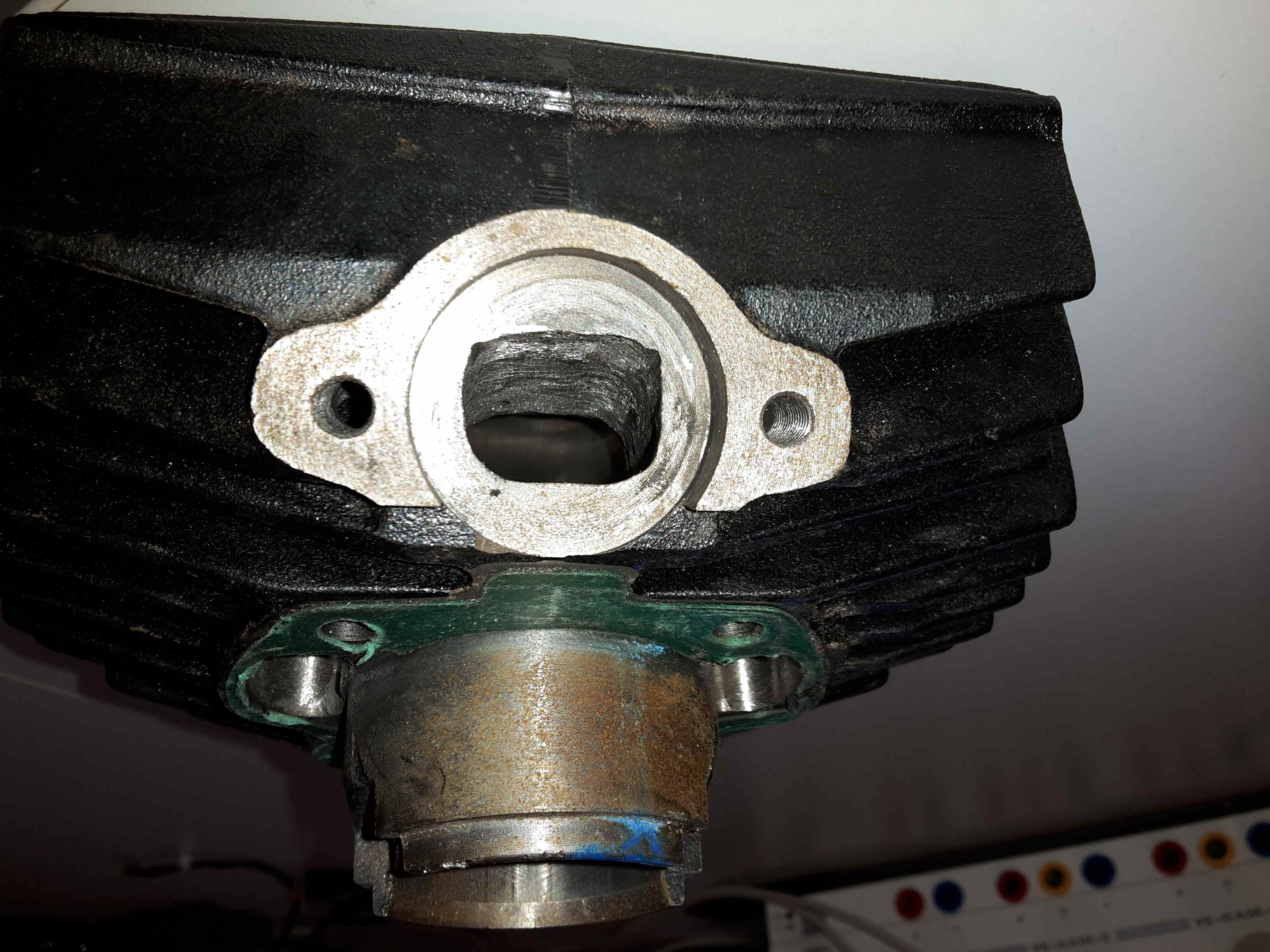

      hier noch ein paar Bilder vom Auspuff und dem bearbeiteten Zylinder und dem Auspuff.
      Laufspuren sieht man bei beiden Zylindern wenige. Beim bearbeiteten sind sogar noch der Kreuzschliff vom Hohen zu sehen.
      Die Steuerzeiten werde ich heute abend messen. Aber beim Bearbeiteten Zylinder ist der Auslass nach oben (ca 4-5mm), unten (ca 2mm) und zur Seite (2mm auf jeder Seite) größer gemacht (nach unten macht eigentlich wenig Sinn wenn man den Zylinder nicht höher legt oder?). Auch die Überströmkanäle sind größer gemacht. Nicht aber das "Fenster" an dem es in den Zylinder geht. Aussen an den Überströmern ist vielleicht noch 3mm Dichtfläche geblieben (reicht das?). Welche Steuerzeiten sollte ich anstreben mit meinen Wünschen? Wenn ich den Zylinder hochlegen will muss ich ja oben wieder das gleiche wegnehmen um die Kompression zu erhalten richtig? Welche Quetschkante sollte ich ungefähr erreichen?
      Das Endrohr zum Schalldämpfer hat 23mm aussen, also etwa 20mm Innendurchmesser. Den zweiten Endtopf werde ich entfernen und zuschweissen.

      Interessant wäre zu wissen, wie breit der Auslaß im Sehnenmaß ist und wie hoch die Kompressionshöhe, des weiteren die ÜS und deren Höhe- also das Maß vom OT bis OK der Auslasses und der ÜS. Ich denke, der Zylinder wurde höhergelegt bzw- sollte soweit gelegt werden, das die ÜS im UT voll öffnen- die Schießscharten sehen doch etwas mikrig aus.
      SZ sollten so für die ÜS 120-125°, und für den Auslaß so bei 170-180° liegen- je nachdem, was gewünscht wird. Evtl. kannste den Zylinder noch brauchen.

      Membranblock sollte ein anderer rein- frag mal Gurke, ob er noch einen hat. Sonst den Alex von der Tuningschmiede mal anrufen, ob er noch was liegen hat.
      Die Membranblöcke von Piaggio kann man ohne gezappel verbauen.

      Ich hab mal nach Membranblöcken von Piaggo geschaut. Die sind doch alle zu lang. Da muss dann wohl noch ein Spacer zwischenrein oder? Gibts die fertig zu kaufen oder muss man die selber bauen?
      Ich habe auch 2 original Zylinderköpfe da. Kann man die nicht auch abdrehen? Das macht man um die Kompression zu erhöhen oder?
      Ganz genau- da gibts einen fertigen Spacer für. Nachteil: das Inlet endet eigentlich falsch, bzw. Strömungsungünstig- aber für einen Mofamotor sollte das immer noch OK sein.

      Ich hätte für kleines Geld noch eine Multivar, die schon für die Px zurechtgedreht ist, rumliegen. Die ist allerdings nicht mehr ganz hübsch, da die aufgrund von defekten Kurbelwellenlagern etwas Kontakt mit dem Kickstarterritzel hatte. Ich kann dir ja wenn du Interesse hast mal ein Bild davon schicken.

      Auspuff bleibt. Es wird der 2. Pott entfernt
      Membran: Möglichst Spacer und Piaggo membran besorgen

      Variomatik und Kupplung werde ich anpassen oder was Gebrauchtes. @Kieskuhlenfux. Sind das nur optische Mängel oder ist sie auch technisch schadhaft? Ist die jetzt Plug and Play? Hast vielleicht auch noch ne Kupplung?

      Messschieber in den bearbeiteten Zylinder halten und die Daten mal Posten:
      Dichtfläche Kopf bis UK ÜS, OK ÜS, OK Auslaß. Dann haben wir auch Steuerzeiten.
      Auslaßfläche : Kolben rein, mit Edding die Breite drauf abtragen und messen- dann hätte man das Sehnenmaß.

      Die Multivar ist auf jedenfall OK- Kontaktier mal den Fuchs und greif die ab, wenn die schmales Geld kosten soll- allein dafür gehen normal schon etliche scheine über den Tresen... und angepasst isse auch.
      Bleibt noch die Frage nach dem Riemen....k.a was da im Augenblick eingesetzt wird.

      Also bearbeiteter Zylinder
      Zylinder Oberkannte - Ausslass Oberkante: 26mm (original 29mm
      Zylinder Oberkannte - Ausslass Unterkante: 42mm (ori 40,5mm)
      Zylinder Oberkannte - Überströmer Oberkante: 34mm (ori 33mm???)
      Zylinder Oberkannte - Überströmer Unterkannt: 42mm (ori 42mm) (Überströmer gegenüber Ausslass 49mm aber keine gerade Kante (ori 46mm)
      Ausslass Breite 25mm (pri 21.5mm)
      Überströmer Breite: seitlich 15.5mm (ori 15mm) , oben gegenüber Ausslass 18mm(ori 17mm))
      Wenn der Hub 39mm und die Pleulstange 80mm. Dann hab ich Ausslass 154.9° und Überström 94.7°. Wobei da ja 1/10mm schon 1° ausmacht. Ich denk ich hab so auf +-0.5mm genau gemessen.
      Zu deinen Angaben ist da ja noch einiges an Luft. Da ja die Unterkannten bei 42mm liegen müsste ich den Zylinder 3mm höher legen und oben wieder 3mm abfräsen oder? Damit würden die Steuerzeiten werden Auslass 173° und Überström 120°. Das würde ziemlich genau zu deinen Angaben passen.

      Gehen wir mal davon aus, das du den Zylinder nicht höherlegen musst, weil die ÜS und Auslaß im UT schon voll öffnen- Ich würde den im OT dann 0,5-0,7mm abfräsen / drehen- damit hätte man die Möglichkeit, die QK leicht auf 1,3mm einzustellen- alternativ den Kopf abdrehen, das er in den Brennraum ragt (auch schon gemacht).
      Dabei hättest du SZ von ca. A: 182 ° und ÜS 120°. Etwas wenig ÜS SZ zu dem Auslaß- 125° wären schöner, geht aber leider nicht, weil dann die ASSZ ins unermessliche steigt. Bei dem Zylinder wäre etwas mehr Auslaßfläche schön- also NA (Nebenauslässe) einarbeiten, und ein vernünftiges Auslaßdesign. In Verbindung mit einem guten Auspuff geht son Dingen dann recht ordentlich...
      Als Wunsch für SZ wäre wohl ÜS:125-128, 4-Kanal + Stützer und A: 170-180° und Dreiteilig zu nennen- aber ist eben halt mal nicht.
