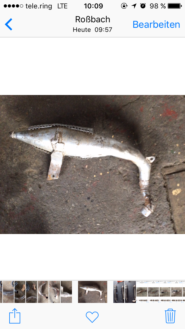

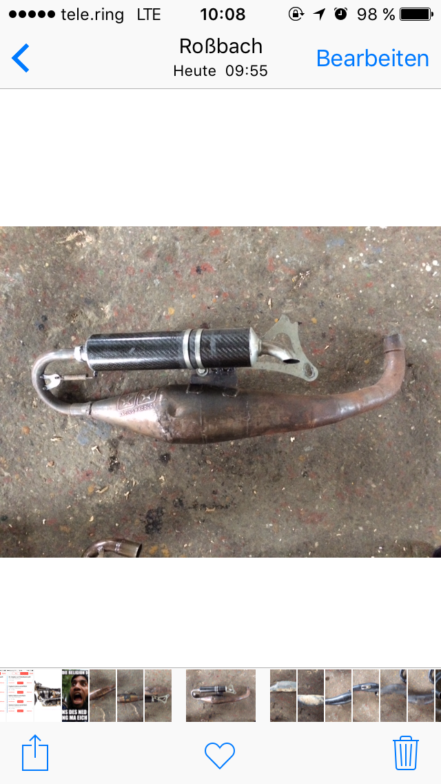

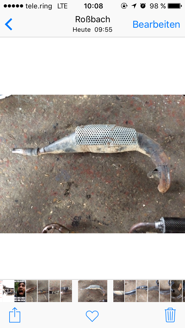

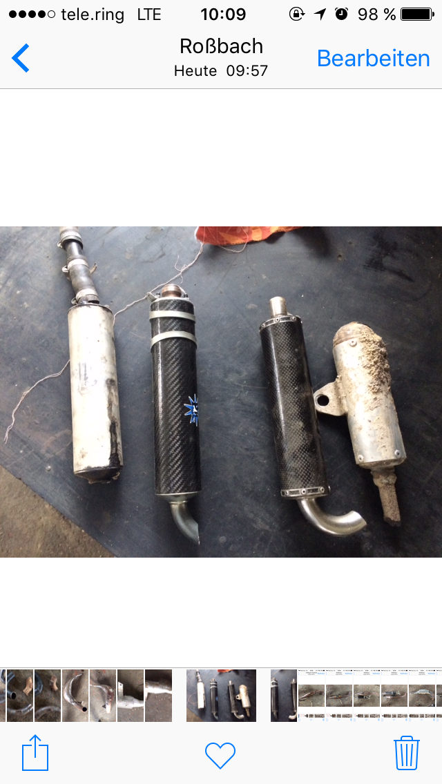

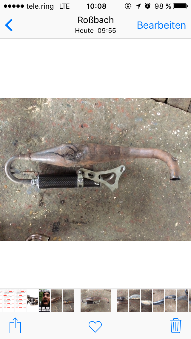

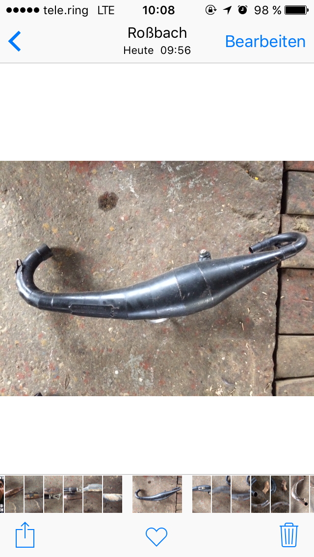

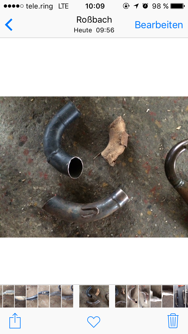

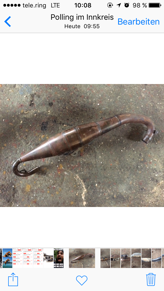

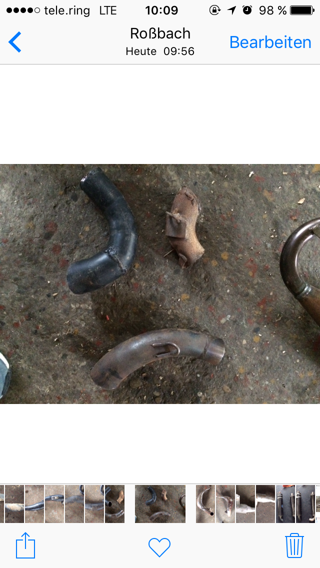

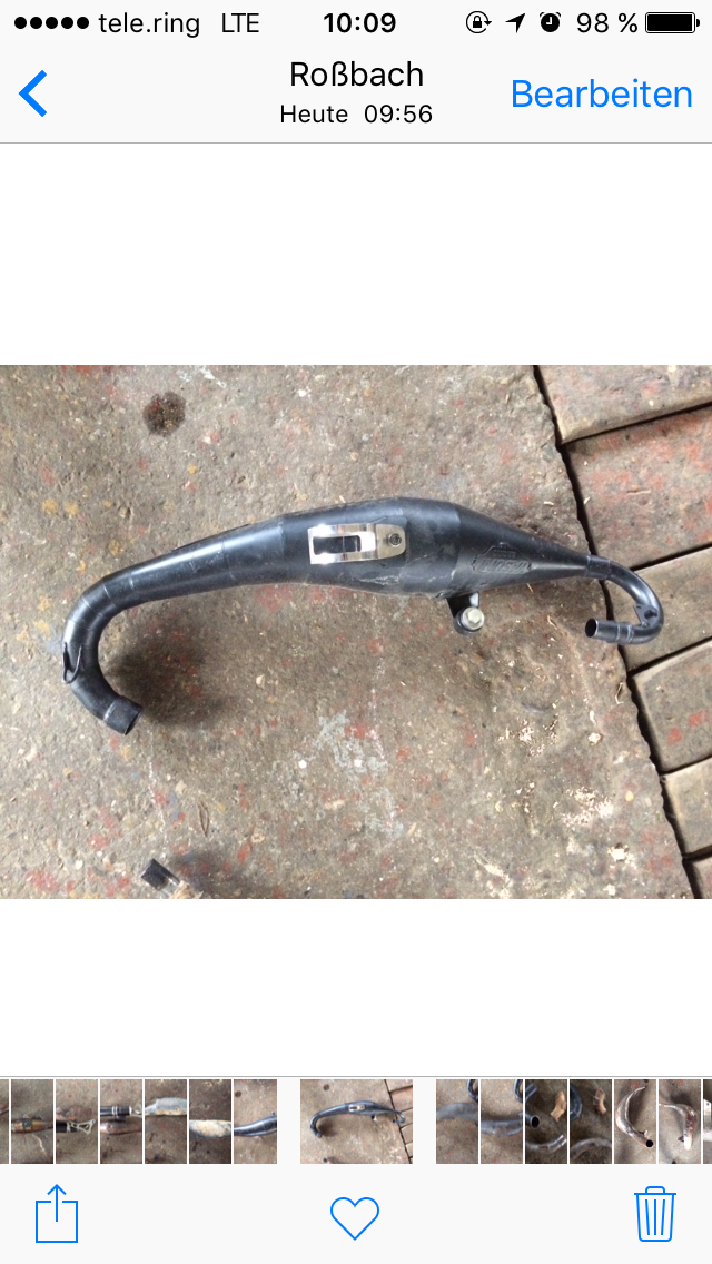

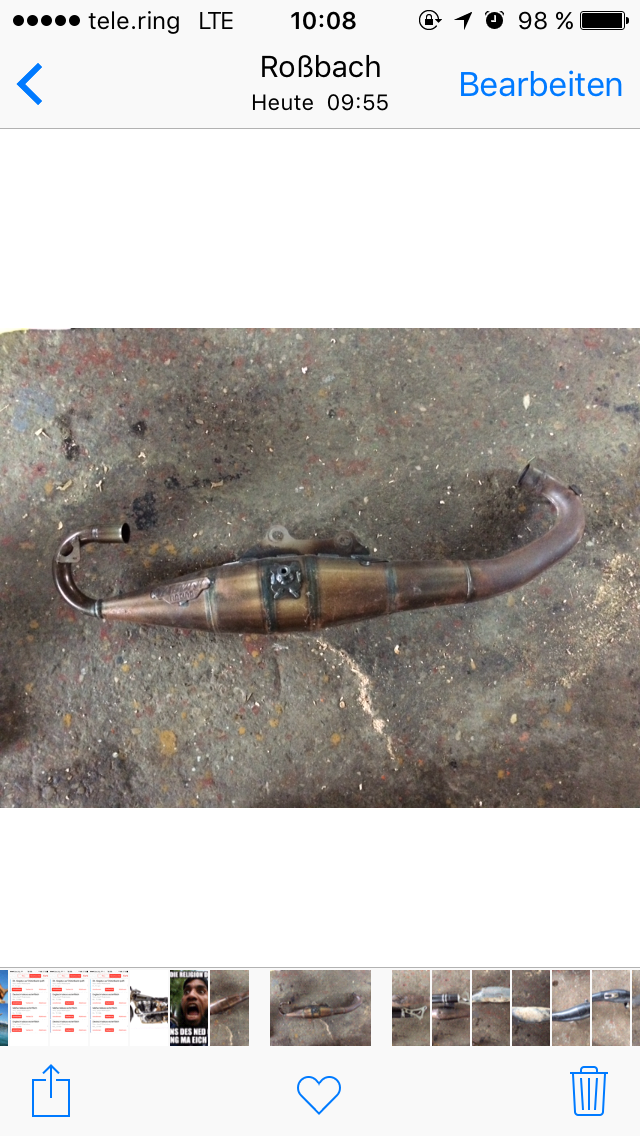

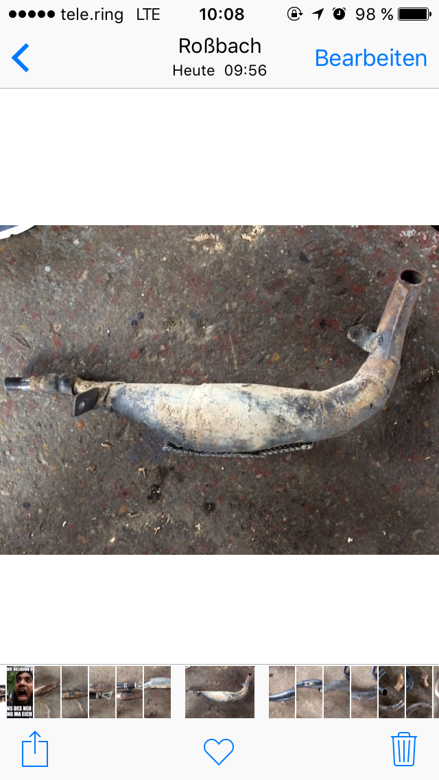

      So, der Reihenfolge nach sind es:
      ein neuer yasuni c16(nur am Prüfstand gefahren)
      Ein stage6 r1200
      ein yasuni c16 der dann umgeschweisst wurde
      ein yasuni c30 ebenfalls neu nur Prüfstand
      ein Metrakit Prorace 2 nach den ersten 18cm schnitt, beide Teile aber vorhanden
      Teile von prorace2, yasuni c16 und einem r1200(den ich anderen Teil davon hab ich auf meinem rennmoped)
      ein Ktm sx65 van hasselt, ein Teil fehlt(ist ebenfalls auf meinem rennmoped)
      ein Eigenbau auspuff
      und ein paar Endschalldämpfer
      MfG Georg
