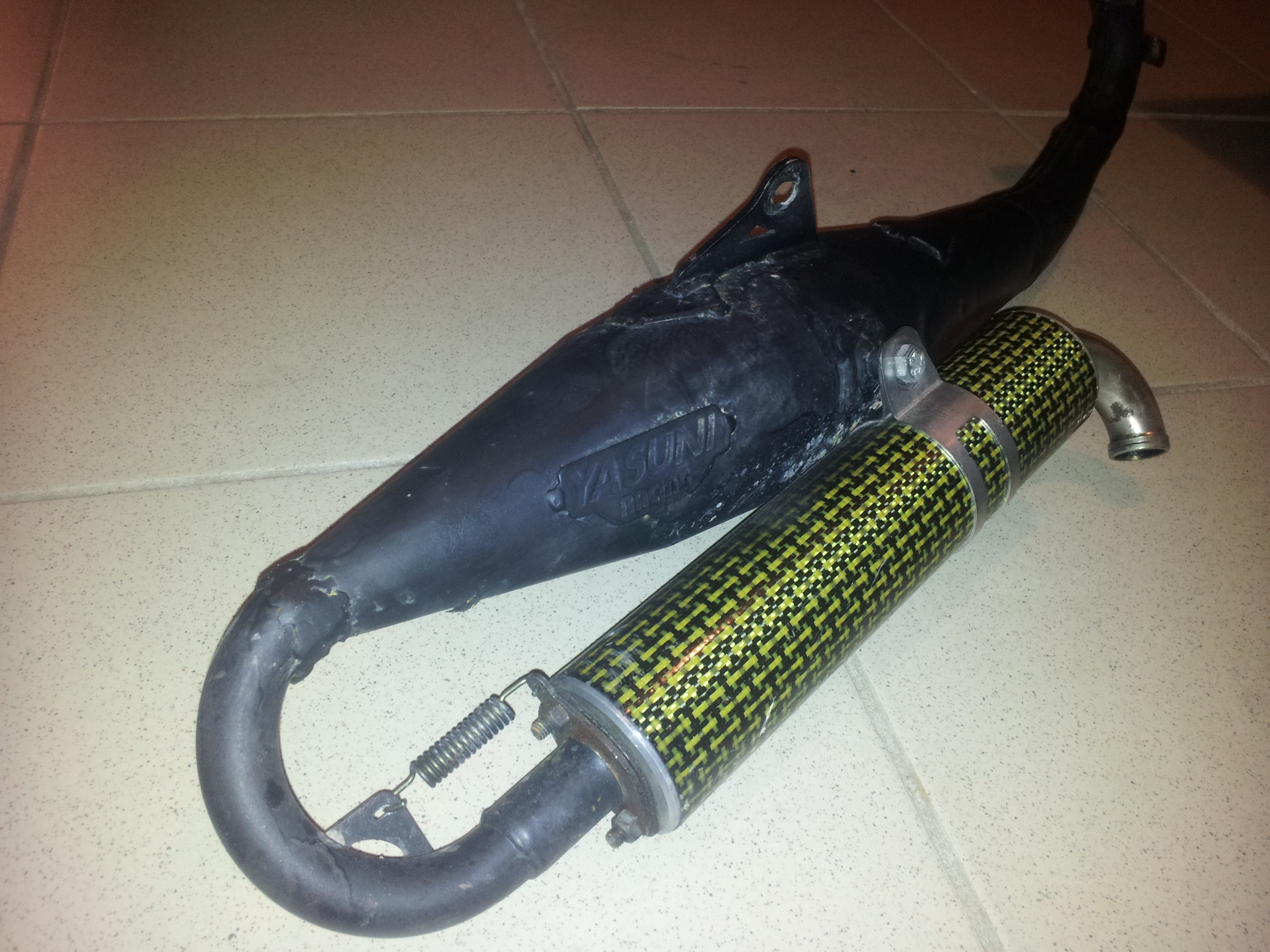

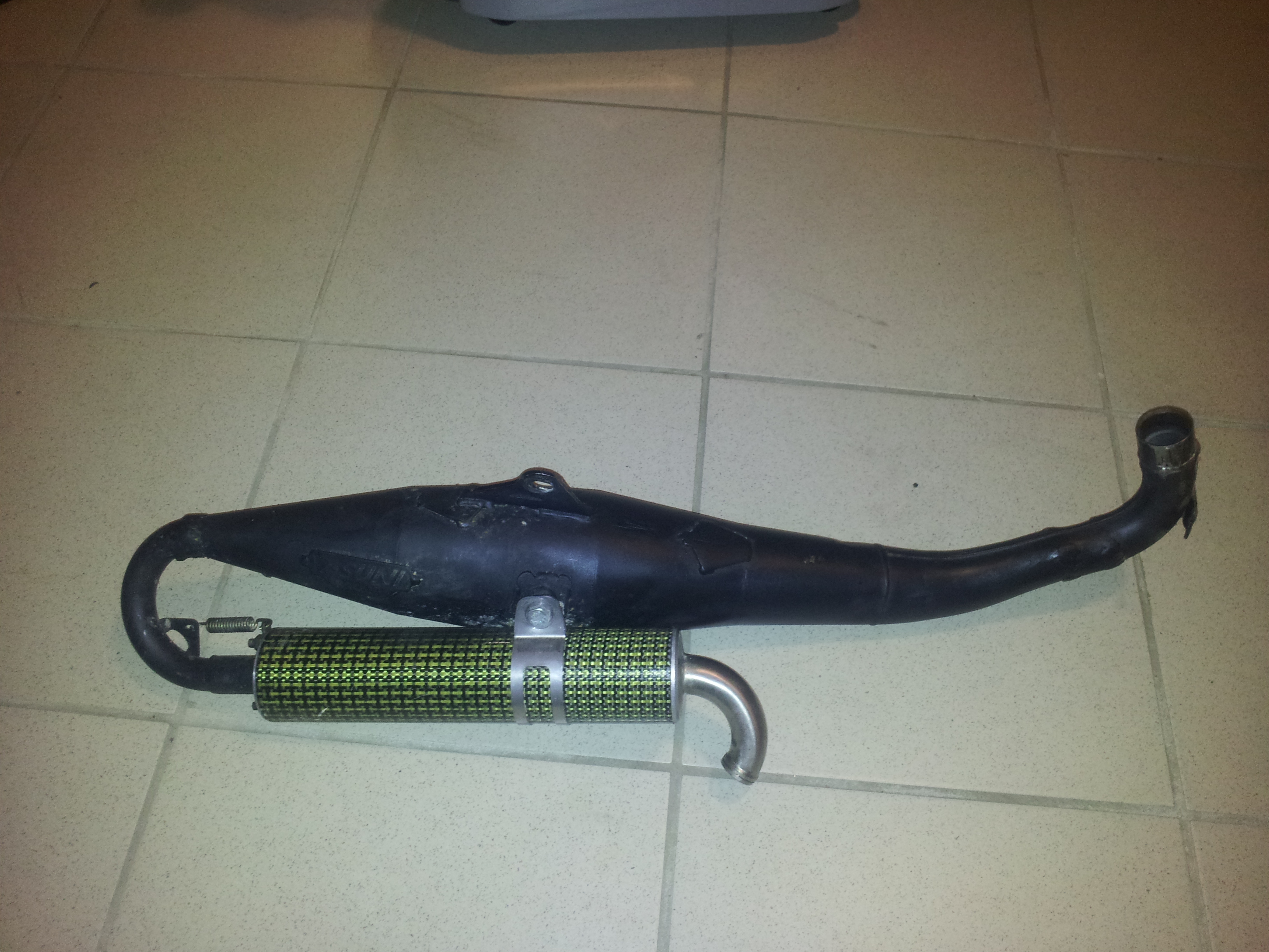

      Ich hätte noch einen. Allerdings ungeschweißt auf Puch Maxi. An drn Maßen wurde nichts verändert. Bei Interesse pn.

      @mongut249: Ist ja schon einiges geschweißt worden. Ich müsste mir dann noch einen Flansch bauen. Was wurde schon alles geschweißt? Hinten am Konus zum Endschalldämpfer sieht es auch geschweißt aus. Ist das gut gemacht?

      Ich habe dann auf Ludes Anmerkungen hin dass der LeoVince noch ne Drossel intern hat den Auspuff augeschnitten. Drinnen war am Gegenkonus eine Schicht Glasfasergewebe mit einem Lochblech an das Ausseblech montiert. Das hab ich rausgeschmissen und wieder zugeschweisst. Leider hat das nicht viel geändert. Ist etwas lauter. Aber Leistungsmässig hat das nichts gebracht.

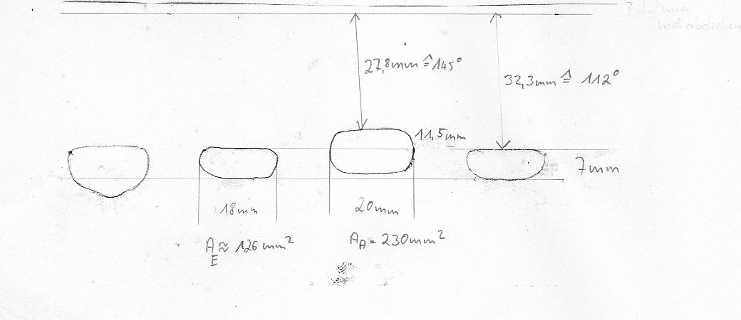

      Ich hatte versucht den Zylinder zu bearbeiten. Leider war ich etwas zu vorschnell und hab den Auslass auf 155° gefräst :) Der Zylinder ist hin. War ein Rechenfehler. Naja ich hab noch 2 original Zylinder.
      Ich will jetzt einen davon bearbeiten. Jetzt ist er Serie. Durch Höherlegen komme ich auf AS: 145° und ÜS: 112° (siehe Bild). Dann ist der Kolben im UT genau Unterkante Überströmer. Die Öffnungen sind ziemlich klein. Ich würde die Überströmer von 7mm auf 8,3mm nach OT vergrößern (dann 122°) und den Auslass von 11.5mm auf 16.3mm vergrößern (dann 175°) und nach unten bis zum UT auch erweitern. Wobei das wohl nicht mehr viel ausmacht denk ich.
      Den Winkel zur Horizontalen (bei stehendem Zylinder) beim Auslass würd ich so machen dass es gerade in den Krümmer geht und bei den Überströmern den Winkel beibehalten den er jetzt auch hat (ca. 90° zum Kolbenboden).
      Den Winkel in der Horizontalen würd ich auch versuchen beizubehalten. Die Überströmer zielen jeweils neben den Boostport.
      Von der Breite bin ich mir nicht sicher. So breit wie es nur geht (natürlich unter berücksichtigung kein Fenster breiter als rund 65% der Bohrung)?
      Nebenauslass oder so werd ich nicht machen. Da hab ich kein Werkzeug und kenn mich nicht aus.
      Was meint Ihr dazu? Wenn das nix wird dann schick ich den verbleibenden Originalzylinder an Lude :)

      Breite Kanäle sind nicht immer von Vorteil, gerade was die Überströmer angeht (siehe Parmakit Zylinder für Sachs)
      Mit zunehmender Kanalbreite nimmt die Strömungsgeschwindigkeit ab. Dann geht das dingen nur noch auf Drehzahl (siehe Parmakit Zylinder für Sachs :D )
      Also: Auslaßbreite kannst du auf 25mm gehen.
      SZ Auslaß: mach mal incl. höherlegen 165°- sind ca. 25mm ab oberer Dichtfläche bis Ok auslaß- allerdings OHNE QUETSCHKANNTE! Die muß also zugerechnet werden.
      Von den ÜS lässt du erstmal die Finger!
      Ergibt dann ca. 30° VA- damit geht der Motor von untenraus ganz gut, und hat mit dem richtigen Resopott auch ordentlich Dampf.
      Ok. Du meinst mit AS 165 und ÜS112 sollte das gut laufen? Mein Pot is ja auch eher für niedrigere Drehzahlbereich gemacht (jaja ich weiss der Leo is nix :-))
      Die QK hatte ich mit 1.3mm geplant (0.7 OK dichtfläche + 0.5mm Alu Kopfdichtung). Dazu muss ich den Zylinder oben 1.8mm abdrehen (lassen).
      165° wären dann 25mm von neuer oberer Dichfläche (24.3 von OT) ergibt 167° AS. Hört sich gut an. Kann ich später ja immer noch erhöhen.
      Die Überströmer sind dann aber immer noch sehr mickrig.
      Den Boostport so lassen? Der zielt ziemlich genau in Richtung Zündkerze und macht gleichzeitig mit den Überströmern auf. Ok?
      Booster OK, allerdings die Höhe nicht: 25mm + 0,7mm!
      Den Auslaß relativ eckig machen! Heißt: du hast einen rechteckigen Auslaß- das sollte für 3ps+ OK sein.

      Mal ne dumme Frage,
      Wenn ich 2 Überströmfenster mit zusammen 200mm^2 habe gegenüber einem Überströmfenster mit ebenfalls 200mm^2, warum habe ich unterschiedliche Strömungsgeschwindigkeiten?
      Kann mir vorstellen das die Gassäule bei den 2 Üs schneller beschleunigt und schneller wieder langsamer wird und deshalb der beschriebene Effekt auftritt.
      emule1989 {MMO} schrieb:
      Mit zunehmender Kanalbreite nimmt die Strömungsgeschwindigkeit ab. Dann geht das dingen nur noch auf Drehzahl (siehe Parmakit Zylinder für Sachs )
      Mal ne dumme Frage,
      Unter deinen Bedingungen herschen meiner Meinung nach keine unterschiedlichen Strömungsgeschwindigkeiten. Es gilt ja der Massenerhalt und da die Gesamtfläche beider Systeme gleich ist, muss auch die Strömungsgeschwindigkeit gleich sein.
      Anders sieht es bei dem aus was Höllencrosser vor hat: Der Überströmer bildet ein Kanal. Ändert er nur die Austrittsfläche und nicht die Eintrittsfläche sinkt die Strömungsgeschwindigkeit, da ja der Massenstrom konstant sein muss.
      Ich denke Emule will wissen was ein 2geteilter Überströmkanal mit gleicher Fläche für Vorteile bringt. Ich habe gelesen, dass man dadurch, dass man mehrere Ströme hat diese besser dazu nutzen kann das Gas zu lenken. Also die Spülung verbessern. Die Strömungsgeschwindigkeit sollte gleich sein in beiden Fällen.
      Also bei 39,7 Hub, 40er Durchmesser und 85er Pleuel liegst du ohne QK bei knapp 25mm. Die dazu gerechnet biste bei 25,7. Weniger kann man hinterher immer noch machen- damit dann testen und schauen wies läuft.
