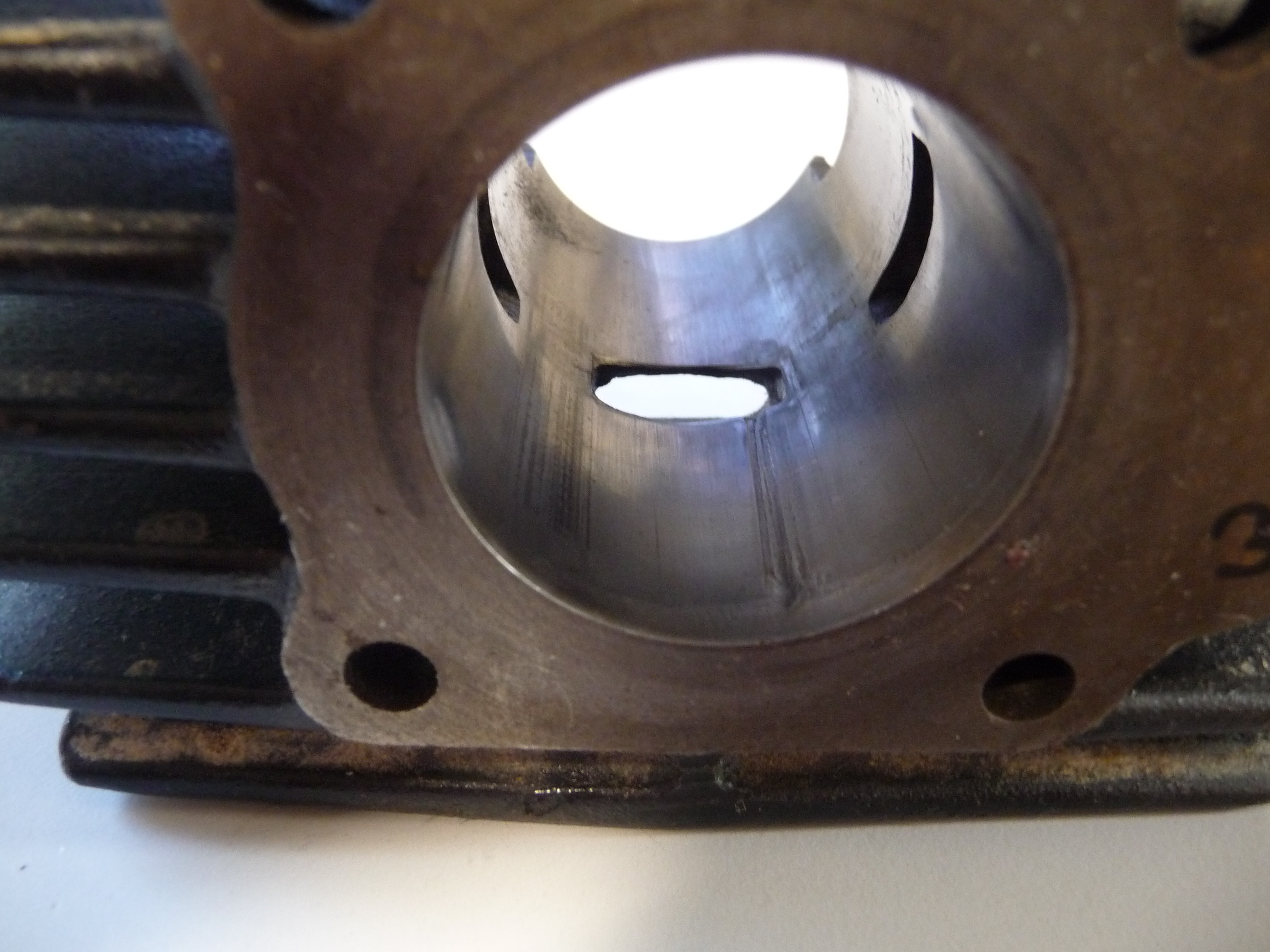

      Bin grad etwas am grübeln. Ich hab 4 Zylinder hier und einer ist noch bei nem Kumpel. Aber alle sind nicht so dolle.

      Z3: ÜS 112° und AS 154°. Allerdings hat der schon Riefen. Siehe bild

      Ich würd ja gern den Z3 testen. Allerdings weiss ich nicht ob das mit den Riefen noch ok ist? Kann man das testweise noch fahren? Falls das gut laufen würde dann würd ich Z1 oder z5 mit so wie diesen bearbeiten und gut ist. Oder macht es nix wenn der ÜS nicht voll öffnet wie bei z2? Dann könnt ich den auf AS 165 bringen und gut.

      Der Zyli ist hin... ohne schleifen wir das nix.

      Beim Rennen würd ich den mit der Riefe nicht fahren. Nur zum testen. Wenn das ok ist dann einen anderen mit diesen Massen nachbauen. Ohne Riefen
