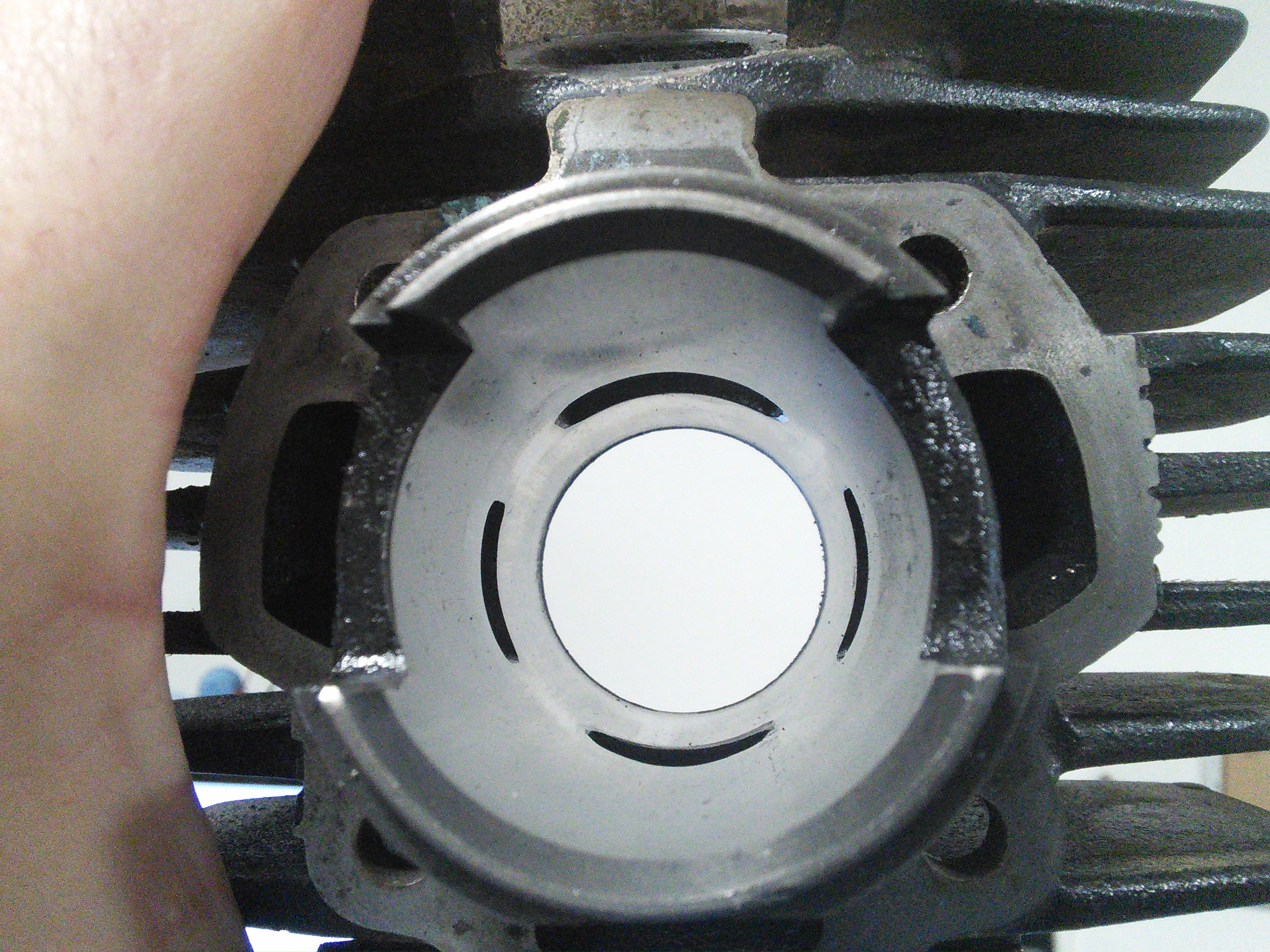

      ich will nun doch noch was am Mofa machen. Ich versuch jetzt nochmal selbst Hand am Zylinder anzulegen.
      Momentan ist ein original Hobbit Zylinder verbaut. 3mm unterlegt. Der ÜS macht so nicht ganz auf (etwa 1mm). Dazu werde ich noch einen 1mm Spacer zumsätzlich zum 3mm spacer unterlegen. Dann noch den Auslass 1mm weiter nach unten fräsen, da dieser etwa 1mm höher als die ÜS endet.
      Die Steuerzeiten bei 3mm spacer sind 149° und 114°. Bei 4mm Spacer dann 156° und 122°. Macht das schon einen spürbaren Unterschied?
      Sollte ich dann noch den Auslass etwas nach oben erweitern um auf ca 170° zu kommen?
      Nebenauslässe: Für Nebenauslässe ist nicht wirklich "Fleisch" im Zylinder vorhanden. Ich denke mehr wie 4-5 mm Durchmesser an der engsten Stelle (Bohrung Stehbolzen und Hauptauslass) passt da nicht rein. Hat da jemand Erfahrung?
      Was kann man an dem Zylinder sonst noch machen? Siehe Bild. Wenn man sich andere leistungsstärkere Zylinder ansieht sehen die ja schon anders aus :)
