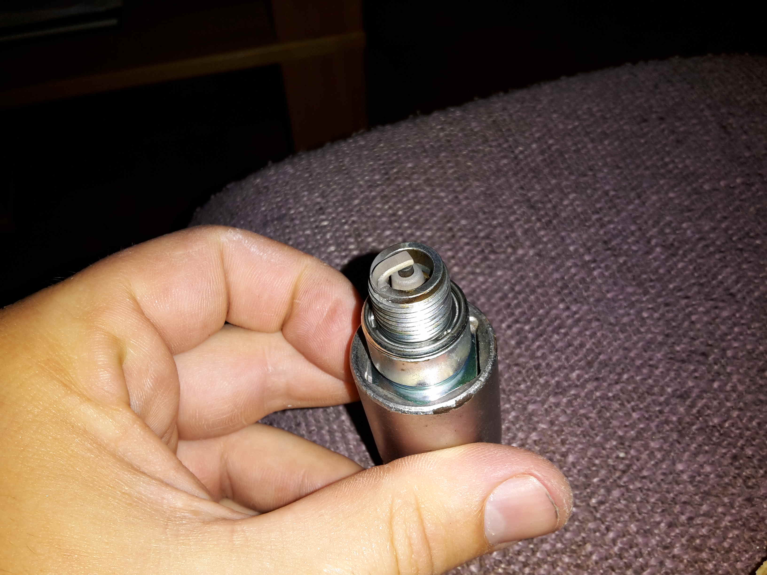

      Die Zündkerze sieht komisch aus. Es war ne ganz neue und ich bin vielleicht 800m gefahren. Meist Vollgas. Die Hälfte der Kerze sieht noch aus wie neu (im Bild rechts). Der Rest ist eher gräulich, trotz 105er Düse. Die halbseite Färbung kommt von dem komischen Brennraum des originalkopfs denk ich. Das sollte sich ändern mit neuem Kopf. Das die Farbe gräulich ist liegt vielleicht auch an Falschluft.

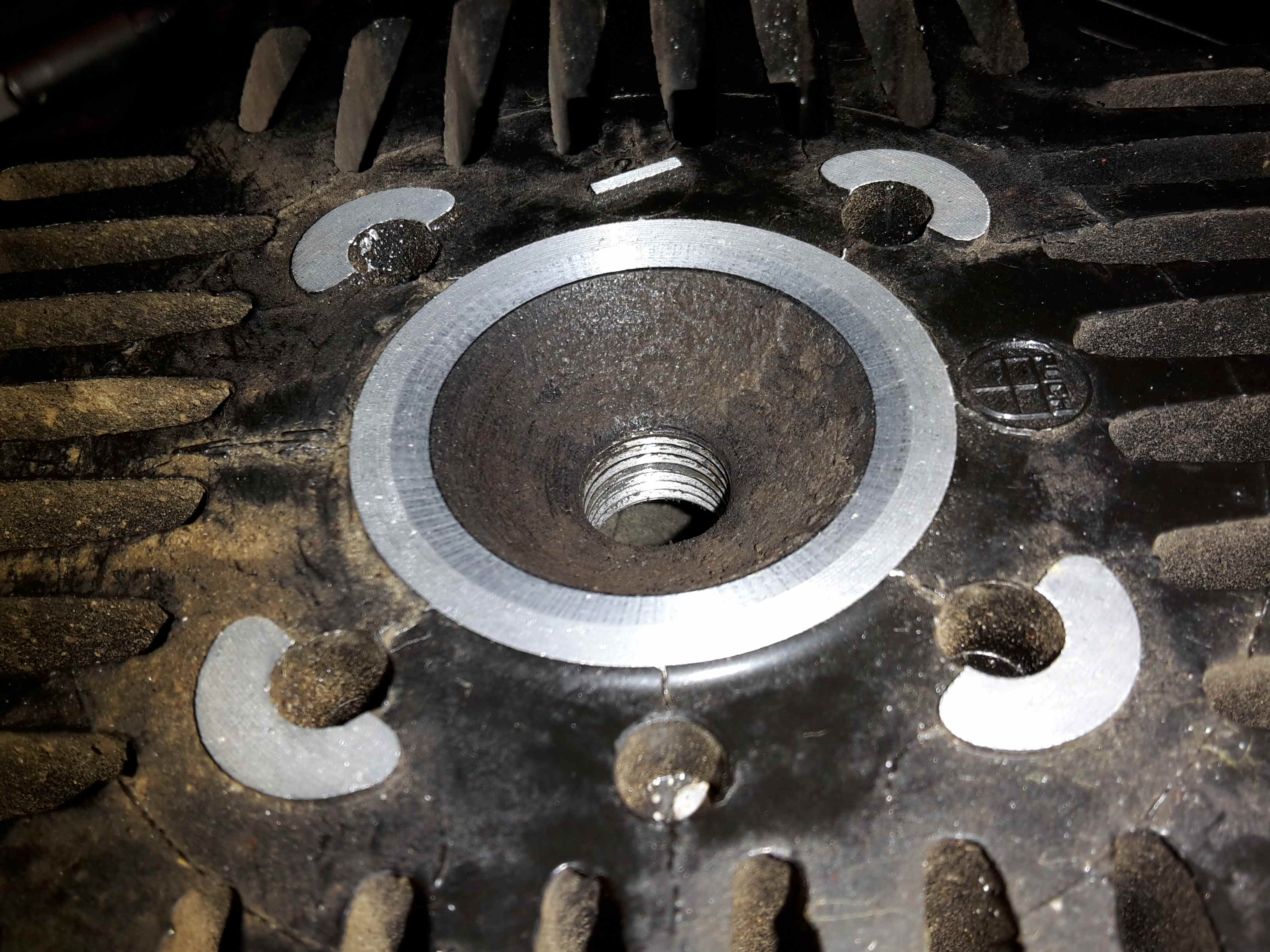

      Den Puck Kopf habe ich abdrehen lassen. Siehe Bild. Den werd ich als Nächstes montieren. Muss noch die Bohrungen für die Bolzen anpassen.

      1. Der Kopf sieht gut aus
      2. Die Kerzenfarbe -> länger fahren, der 15er Vergaser ist eigentlich zu klein.

      Mit dem länger fahren. Ich hab etwas Angst dass mir das Ding fest geht wenn es zu mager bedüst ist. Der Auspuff (war neu und mit Klarlack lackiert) ist auch schon tierisch heiß geworden von der kurzen Fahrt. Also läuft das Ding wohl ziemlich mager.

      Geht an dieser stelle vielleicht schon ein schritt zu weit aber wir fahren auf unseren Puch Motoren zb. Brennraumkalotten die in den Zylinder hinein ragen!
      Damit hast du aufjedenfall ne 100% abdichtung und musst nicht an dem zylinder herum pfuschen! - gerade bei beschichteten Zylinder ein muss!
      Wäre vielleicht auch ne option!?

      Ja das wollte ich erst so machen. Den Kopf aussen etwas weiter abdrehen und dann in den Brennraum rein ragen lassen. Aber da ich selbst keine Drehbank habe war ich froh als mir jemand den Kopf so abgedreht hat. Man könnte dann besser mit verschiedenen Kopfdichtungen testen. Naja.
