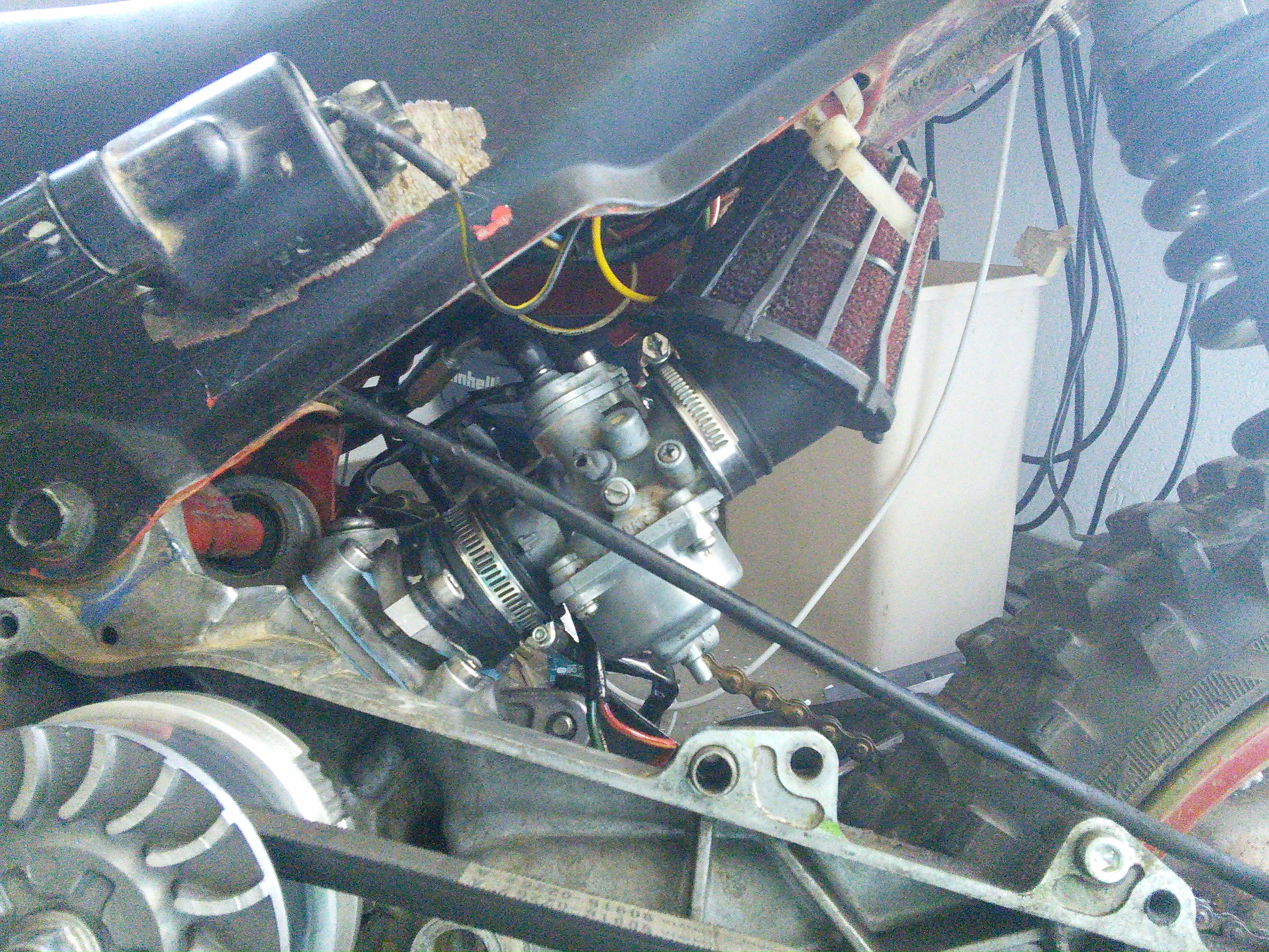

      Mein Vergaser steht auch recht steil. Vielleicht ist auch das ein Problem. Weiss aber beim besten Willen nicht, wie ich den anders montieren soll..
      Hier ein Bild des Vergasers mit Ansaugstutzen.
      Ganz unten ist die Membrane. Dann kommt der Deckel. Dann ein von mir gefertigter Adapter der den Vergaser etwas flacher dastehen lässt. Dann eine Aufnahme für den 25mm Anschluss des Vergasers.
      Die Kamera ist gerade gehoben. Also der Winkel des Vergasers ist so wie auf dem Bild zu erkennen. Ist das ein Problem?
