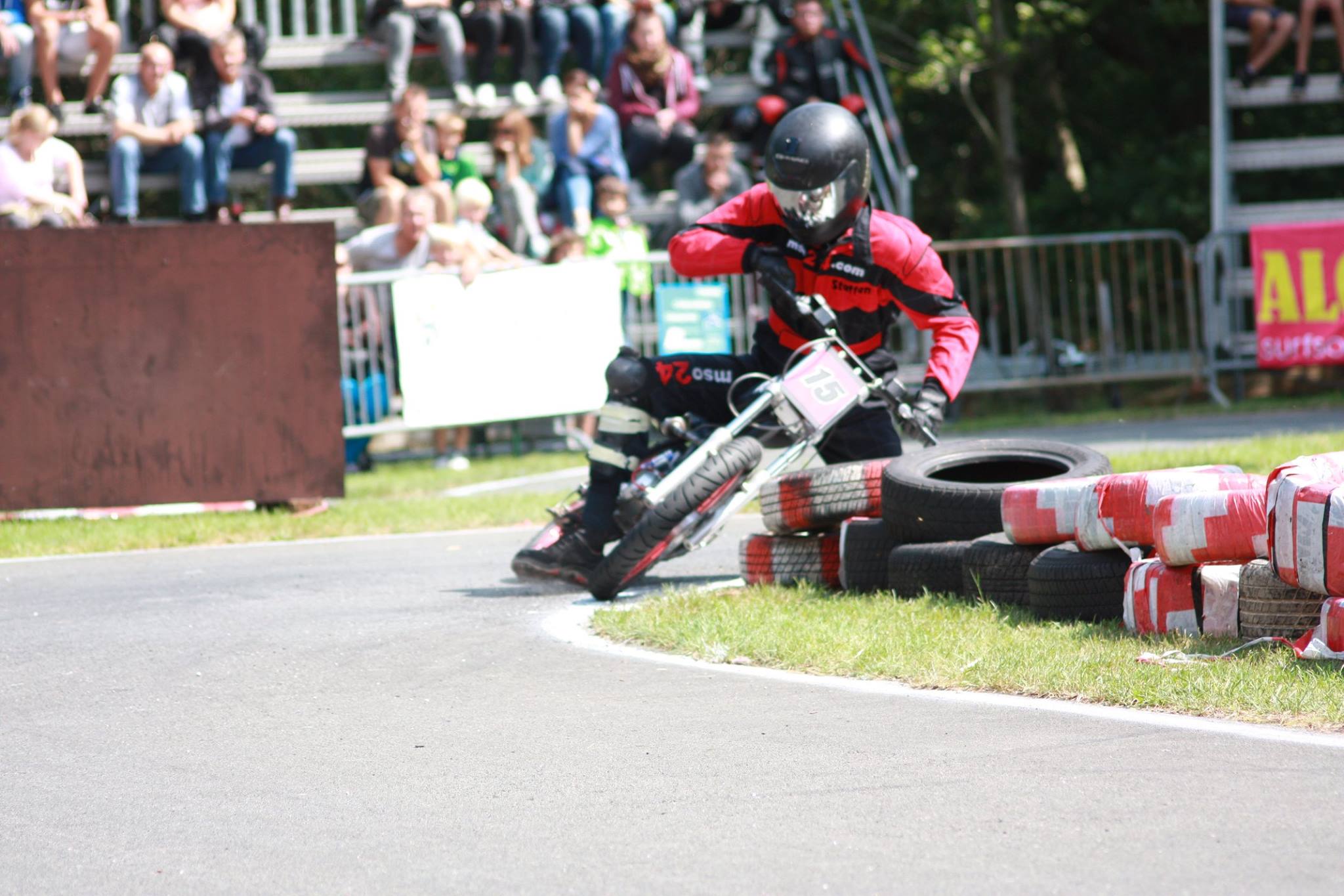

      Das beantwortet meine Frage nach dem Glattbahnrenner nicht!... ;) ...wenn ich mir die Bilder angucke, dann fallen mir die Straßenreifen auf... also gehe ich mal davon aus, dass mit Glattbahn Asphaltstrecken gemeint sind!?... :wacko:
      ...zumal die Athena auch noch leichter verfügbar sind...
      Ganz genau- Asphaltrennen in Lohne. Da habe ich den Motor für gemacht...

      In Bielefeld wollten mir mit der neuen Maxi und unserer Monet an den Start gehen... dafür waren 4 Fahrer geplant... 3 feste Mitglieder und ein Rookie aus dem Kartsport, der es mal auf einer Mofa versuchen sollte... am Morgen des Rennes bin ich dann mit Fieber aufgewacht und war alles andere als fit... unter normalen Umständen wäre ich erst gar nicht aus dem Bett aufgestanden, aber da zwei unserer Fahrer schon aus Bochum und Essen unterwegs waren, wollte ich die Jungs nicht hängen lassen und hab mich aufgerafft... selber auf dem Bock sitzen ging gar nicht, aber in der Box sollte ich schon irgendwie nützlich sein... <X ...und so sind dann auf der Maxi Nils und unser Rookie gefahren... auf der Monet wollte Silvio die 2 Stunden alleine abreißen...
      Das Training lief eigentlich ganz gut... die Strecke war halbwegs trocken... der Untergrund bestand aus Wiese, an manchen Stellen aus schmierigen Algenbelag und teilweise aus Schotter... meine Fahrer wunderten sich jedoch über die haarstreubene Streckenführung... das ausgerechnet bei einer ADAC-Veranstaltung so auf die Sicherheit gesch***** wird machte die Jungs sprachlos... aber das ist ein anderes Thema... vielleicht für einen anderen Thread...
      auf jeden Fall reichte der kurze Stint von Nils im Zeittraing aus, um uns auf den 5.Startplatz zu schieben... das war schon echt toll so in der Nähe von Lude und den üblichen Verdächtigen zu stehen... ...
      nach dem Zeittraining hab ich mich mit Nils zum Setup beratschlagt... er meinte die Gabel wäre ein wenig zu weich... also hab ich ein wenig mehr Luft drauf gegeben um die 'Vorspannung' zu erhöhen... sonst haben wir nichts verändert...
      Dann kam der Start... und schon nach ein paar Kurven wurde Nils direkt von ein paar Mofas überholt... und nach einer halben Runde hat er sich direkt gemault und lag mit dem Ding im Gras... als er weiter fuhr, und ich ihn ein wenig beobachtete, wurde schnell klar, dass es sich weniger um einen Fahrfehler handelte... das Problem lag im Übersteuern... ihn ging ständig der Arsch weg... besonders am Kurvenausgang... damit war er ein gefundenes Fressen für die Gegner...
      als er dann für einen Fahrerwechsel rein kam, erzählte sofort, dass die Strecke viel rutschiger war als im Training... durch das ständige befahren mit den Mofas schien der Boden aufzuweichen und matschig zu werden... als Folge dessen war die Mofa plötzlich beinahe unfahrbar geworden... unsere Rundenzeiten sind dramatisch abgesackt gegenüber dem Zeittraining...
      wir haben uns dann erst mal an die Strecke gestellt und uns und die schnellen Teams beobachtet... insbesondere die unterschiedlichen Fahrwerke und deren Verhalten beim Fahren... da sind uns dann doch schon ein paar Dinge aufgefallen, die vielleicht eine Erklärung für unser Problem sein könnten...
      Der Rest des Rennens ist eigentlich kurz erzählt... die Lager der Radnarbe haben wieder Spiel bekommen... dadurch ist wieder mal die Kette abgesprungen... dann noch mal ein Zwangsstopp, weil sich unser Rookie gemault hat und der Lenker wieder zentriert werden musste... zum Schluss kam dann ein 6ter Platz in der Puch Maxi-Klasse heraus.... ...mit der Monet ist Silvio in der Klasse 2 dafür noch 3ter geworden...

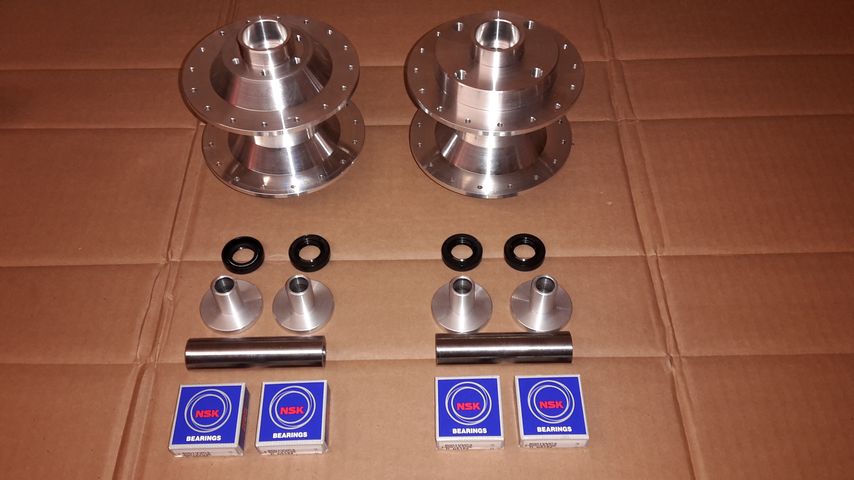

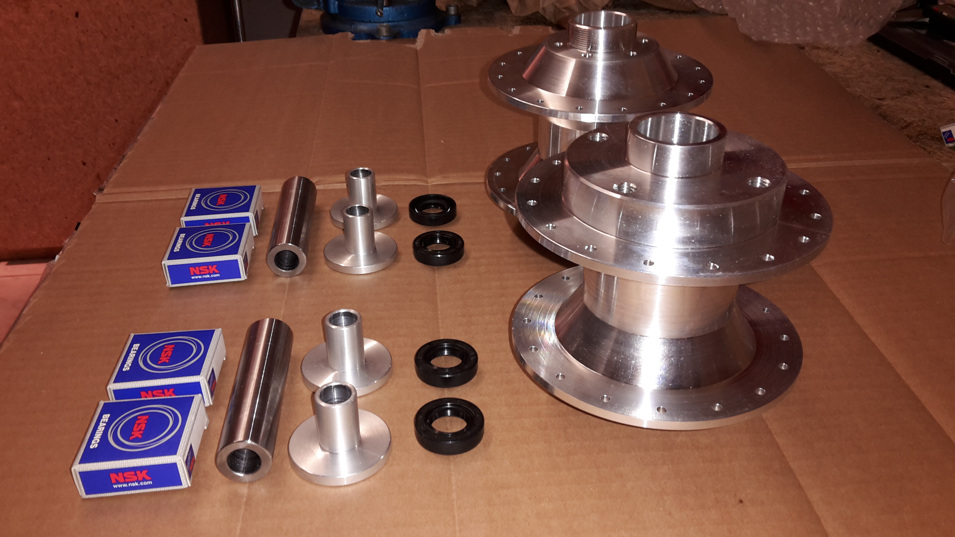

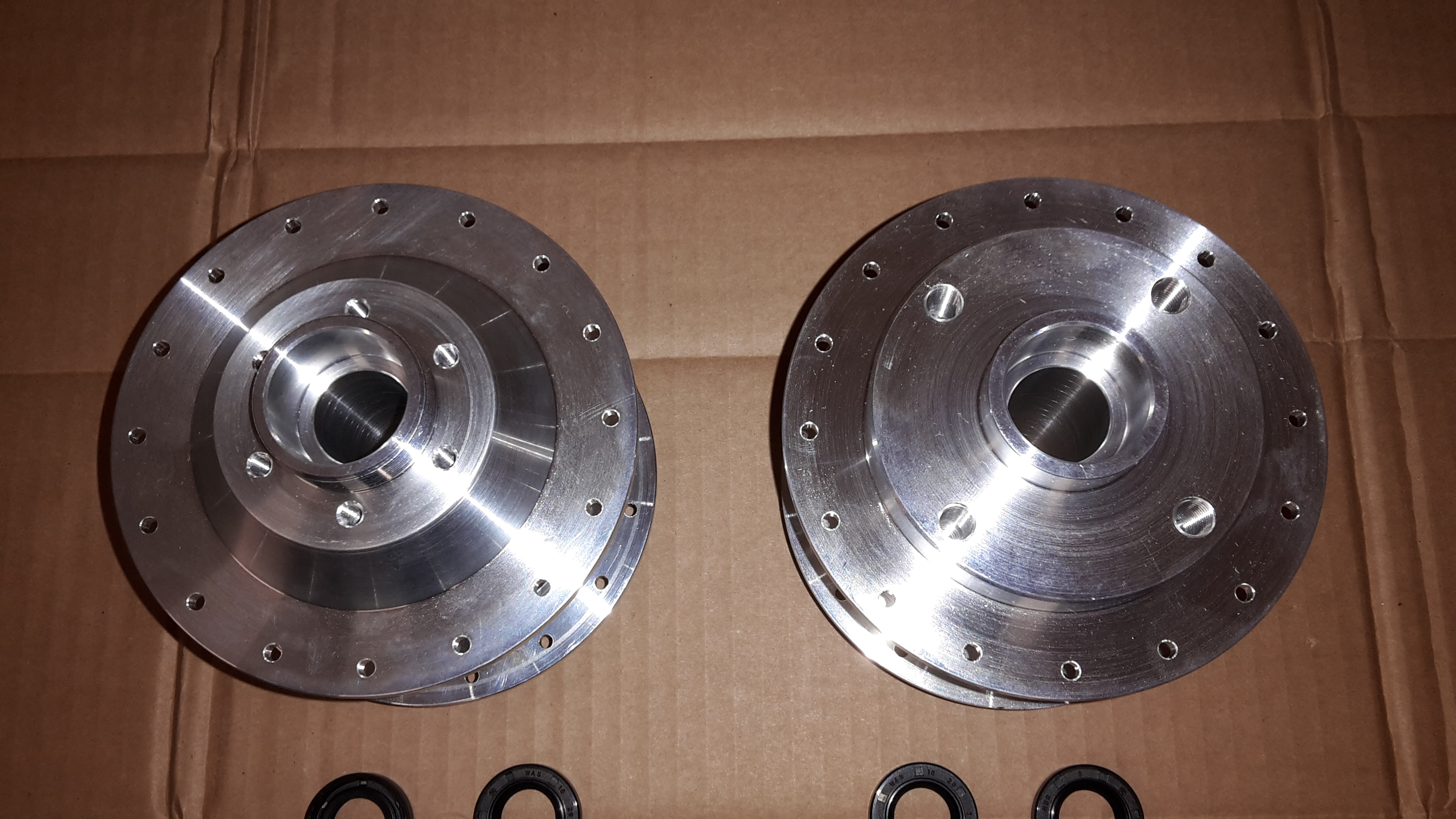

      Für mich ist heute schon Weihnachten!... :D ...die Radnarbe ist eingetroffen!... Hurra!... ist echt geil geworden... der Dreher ( Andi vom Mofateam Pitschka ) hat ganze Arbeit geleistet... zwei Radnarben aus gehärtetem Alu, vier äußere Distanzhülsen und zwei innere Distanzhülsen... die sehen so schön aus!!... sind eigentlich viel zu schade zum Pulverbeschichten... 8o
      Die passenden Lager von NSK hatte ich schon vorher besorgt... 6001 VVC3... zum Schutz kommen noch außen Wellendichtringe vor die Lager...

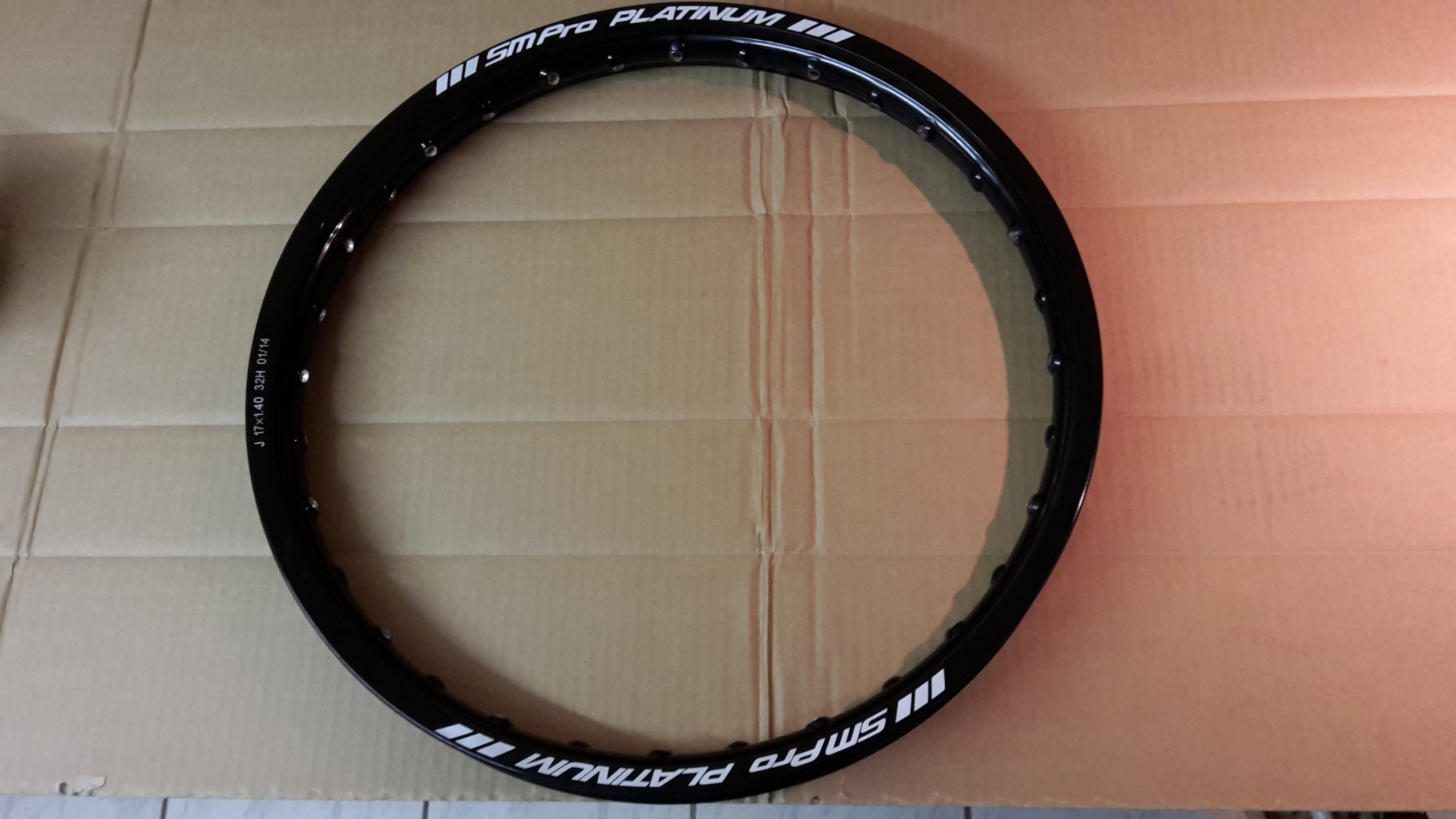

      Und die neuen 17" Felgen hab ich auch schon da!... endlich keine Blechfelgen mehr!... :)
      Jetzt fehlen mir noch die passenden Speichen und ein neuer Kettensatz... dann kanns los gehen!... die Weihnachtstage sind gerettet!... :rolleyes:

      Schöne Babys! 8o
      Ihr könntet aber Probleme beim einspeichen bekommen, da der "schraffierte" Absatz für meine Augen nach nicht konisch gedreht wurde. Selbe Problem hatten wir bei unserer Eigenbau Nabe auch, musste nochmal angefast werden bis fast vor die Bohrung. Speichen konnten nur auf Biegung in die Bohrungen des Felgenrings gesteckt werden. Und die Löcher müssen von innen noch angesenkt werden (am besten mit einer kleinen Winkelbohrmaschine), da ihr sonst den Haken nicht in die Bohrung "eingefädelt" bekommt und das Ende vom Speichenhaken, dieser Nippel, nur auf dem Alu aufliegt und nicht passig sitzt. :thumbsup:
