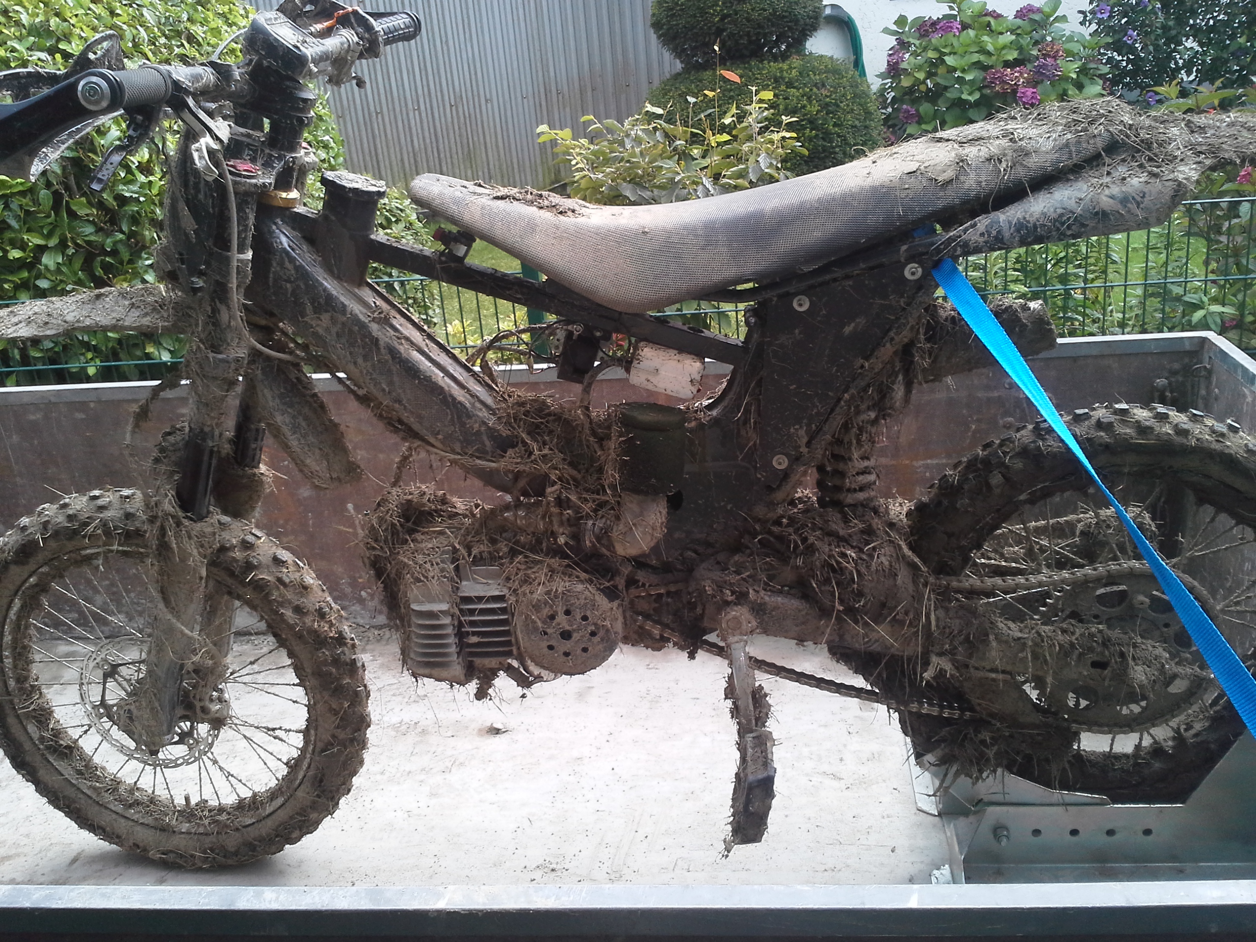

      Nach etwa zwei Stunden war aber plötzlich von unserem Rookiefahrer nichts mehr auf der Strecke zu sehen... irgendwann kam er, die Mofa tragend, Richtung Box gelaufen... die Kette war herunter gesprungen und hatte sich verkeilt... tja, eigene Doofheit... ne neue Kette längt sich halt nach ein paar Stunden... hat aber vor lauter Begeisterung keiner dran gedacht!...
      Etwas später ist mir dann bei einem Tankstop aufgefallen, dass sich die Schrauben aus dem Kettenblatt gelöst hatten... ein oder zwei Schrauben fehlten schon ganz... der provisorische Kunststoffadapter für das Kettenblatt hatte also seinen Tribut gezollt... tja, nützte nix... neue Schrauben rein gedreht, ordentlich angepowert und nach 3 bis 4 Minuten gings weiter... Platzierung zu der Zeit irgendwo auf 10 oder 11... ...aber es ging wieder aufwärts, die Rundenzeiten waren immer noch prima...
      Leider fing es dann mal wieder in Damscheid an zu regnen und der Rest des Rennens wurde wieder zur Schlammschlacht... die Rundenzeiten waren dennoch okay... zumindest haben wir keine Positionen verloren und wurden am Ende 7ter... fürs erste Rennen also eigentlich ganz positiv... :thumbsup:

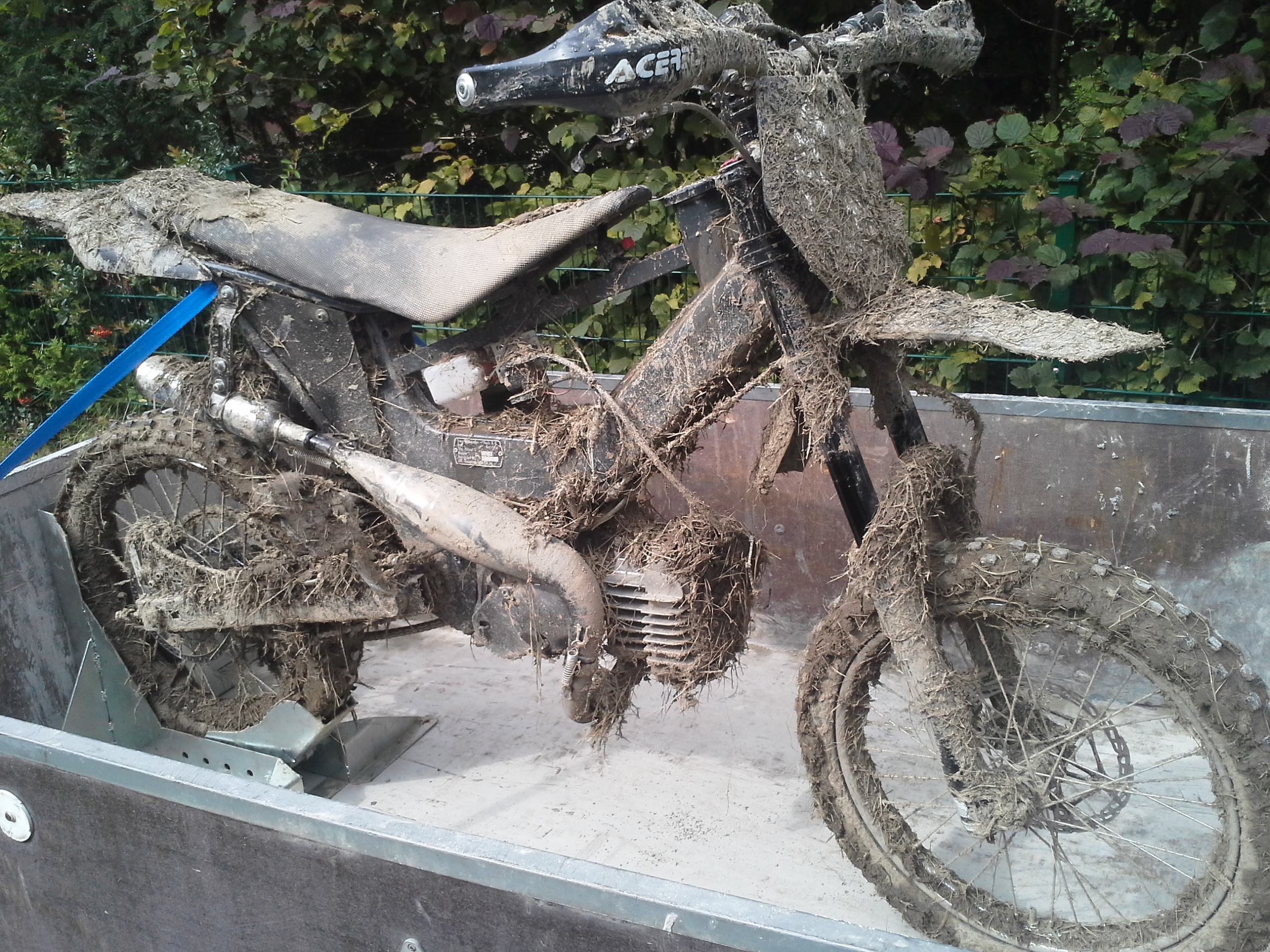

        2,47 MB, 2.560×1.920, 3.913 mal angesehen
        2,29 MB, 2.560×1.920, 4.032 mal angesehen

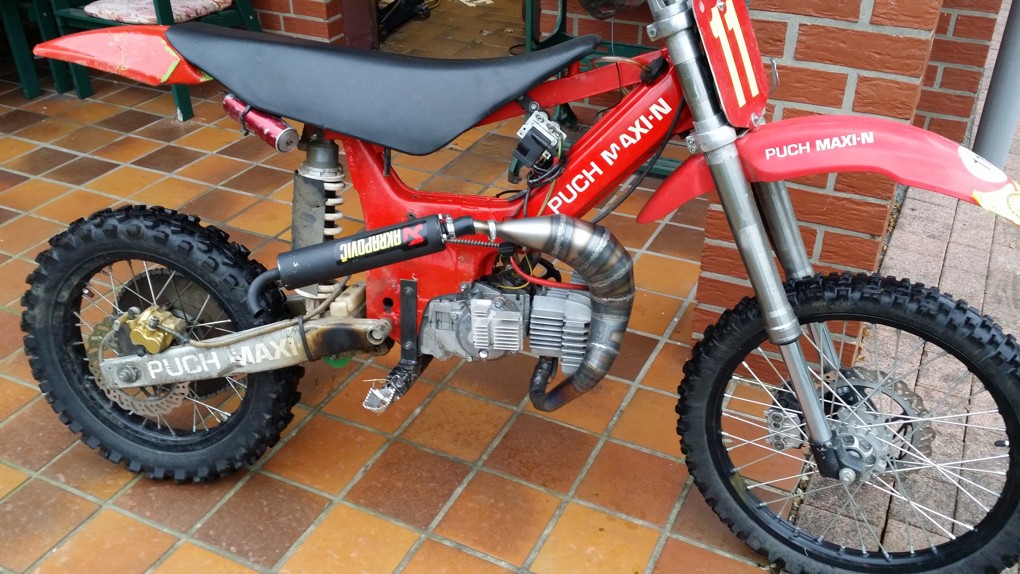

      Ihr hattet ja schon angesprochen das sich das mopet bei nässe nicht so gut fahren lässt!
      Woran liegt das?
      Hab nämlich bei einem meiner 2 mopets ähnliches Problem,
      Bei Nässe lies das ding dann nicht mehr so schön kontrollieren und über steuerte vorne schnell in den Kurven!
      Letztendlich lags an dem gabelwinkel!
      Das hab ich bei meinem zweiten mopet anders gemacht und weg wars!
      @Marci
      Mittlerweile hab ich zwei Federn... einmal 46-80-220 und einmal 46-95-220.... also 46mm Innendurchmesser, 80 bzw 95 N/mm und 220mm Länge... original KTM gibt's nur bis 45 N/mm... nach langen suchen bin ich bei Wilbers gelandet... derartige Federn stehen bei denen nicht im Katalog... aber bei in der Abteilung 'Sonderlösungen' wurde mir weiter geholfen... neben 80 und 95 N/mm gibt es noch 90 und 115 N/mm...
      ABER, und da sind wir auch schon bei einer Ursache unseres Fahrwerkproblems, es gibt einen Haken an der Sache... wenn die Feder, so wie bei uns, um mehr als das doppelte Stark ist, dann reicht die originale Druck- und Zugstufenverstellung nicht mehr aus... die Druck- und Zugstufe wird ja über kleine Düsen und/oder sogenannte Chims, durch denen das Öl als Widerstand fließt, geregelt... wenn nun die Kraft der Feder extrem erhöht wird, dann wird der Widerstand durch die Düsen/Chims natürlich leichter überwunden... der Effekt ist, dass die Dämpfung kaum noch zu spüren ist... ...wie bei uns in Damscheid nach dem großen Sprung... die Federrate war halbwegs korrekt... denn die Feder soll ja eigentlich nur das Fahrzeuggewicht und den Fahrer tragen... aber für die Dämpfung ist das Ölsystem zuständig... und wenn kaum eine Dämpfung vorhanden ist, dann schlägt das Federbein eben auch schnell durch...
      wir haben in Damscheid (und auch in Bielefeld) einfach die Federvorspannung so erhöht, dass das ganze Heck knüppelhart war... das ist natürlich fahrwerkstechnisch völliger Irrsinn, aber es blieb uns vorerst nichts anderes übrig... in der Praxis sah das dann so aus, dass wir deswegen im trockenen auf harten Boden relativ gut zurecht kamen, aber auf nassem, bzw. weichem Boden total verkackt haben...
      Im Moment bin ich gerade dabei jemanden zu suchen, der mir das Ölsystem in dem Federbein umbauen kann... ich denke, ich habe auch schon jemanden mit der nötigen Kompetenz gefunden... da aber zur Zeit auch noch andere kostspielige Umbauten/Ergänzungen an der Mofa anstehen, hab ich das Thema zunächst einmal zurück gestellt... wenn sich da aber was tut, dann wird ich euch hier auf dem Laufenden halten...
      @V&S
      der Gabelwinkel war bei uns in Bielefeld wahrscheinlich auch ein Thema... aber dazu mehr in den nächsten Kapiteln!... ;)
      Ah okay... ich verstehe.
      Ich hatte auch zuerst die stärkste S-Tech Feder drin die es gibt.
      Konnte man völlig knicken. Das Mofa ist beim drauf sitzen schön mega in den Keller gegangen. Bei meinen 85kg aber ja auch kein Wunder. :D
      Dann hat mein ehemaliger Team-Kollege ein Paioli Federbein aus irgend einer Cross angeschleppt. Das war aber natürlich viel zu lang.
      Nach langem hin und her holte ich das besagte Federbein wieder aus dem Regal und betrachtete es erneut.
      Und komischerweise passten die Außen- und Innenmaße fast perfekt. Nur war sie halt zu lang.
      Das Problem löste ein guter Freund von mir in dem er sie anständig kürzte.
      Das Ganze passt perfekt und harmoniert hervorragend.
      Aus dem Grund mit der Federung hatte ich damals mein Mofa zu Ölhins bringen lassen, oder zumindest zu jemanden der dort arbeitet.
      Wir haben Federelemente aus einer YZ80 verbaut, auf denen sitzten normal die 15 jährigen Buben mit ihr max. 50 kg Fahrergewicht und nicht wir alten Fettsäcke.
      Demensprechend wurden Federn und diese Düsen getauscht, das Fahrzeug ausbalanciert und auf zumindest 75 kg abgestimmt. Hat sich gut bemerkbar gemacht.

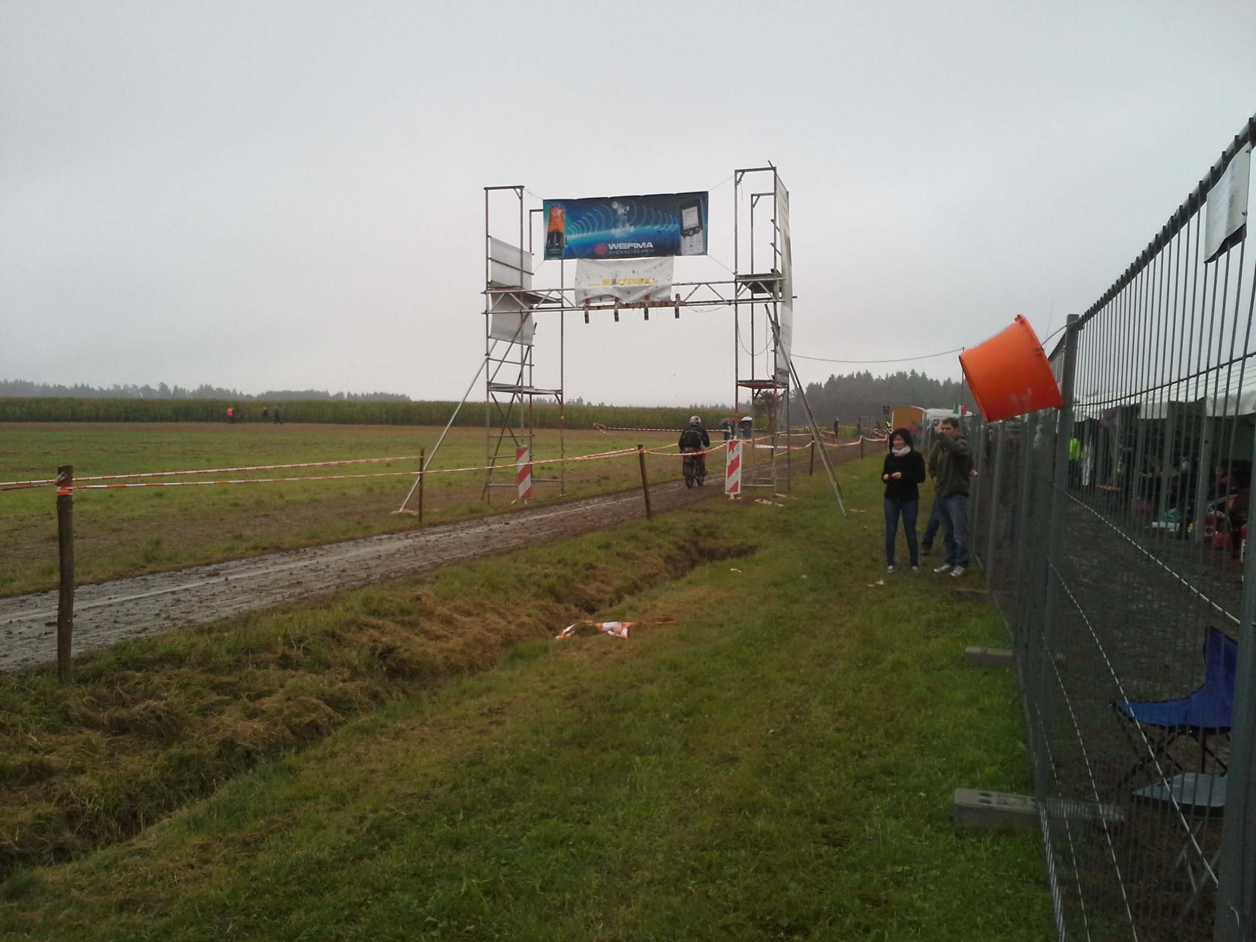

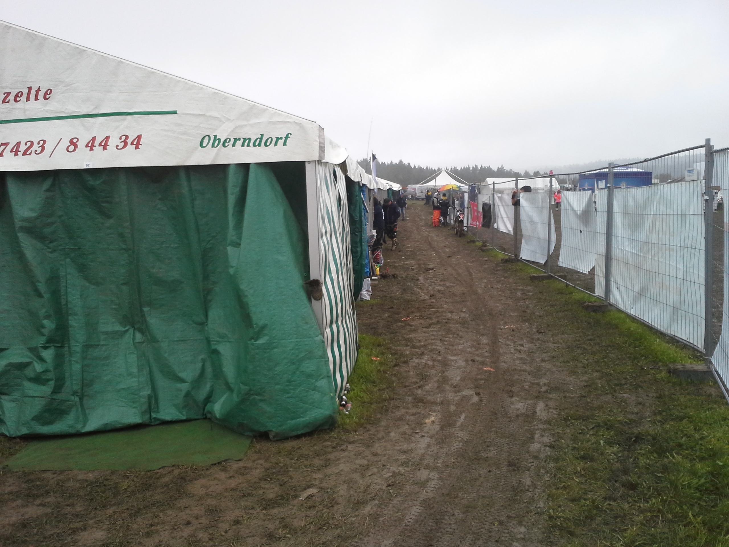

      Nach 580 Kilometern Anreise und beschissenen Wetterprognosen erwartete uns eine sehr interessante Veranstaltung... 50 Teams, tolle Boxengasse, super Organisation, 2100 Meter Streckenlänge und ne mega Party!...
      ...aber bevor es los ging, mussten wir erst mal die Zündung einstellen... das ging so Pi mal Daumen... denn viel Zeit blieb uns nicht... schließlich mussten im Training auch alle Fahrer mal fahren... das ging zunächst auch ganz gut... bis die Mofa anfing zu mucken... zeitweiser Leistungsverlust... besonders wenn sie richtig warm wurde... leider war das Training zu schnell zu
      Ende und die Diagnose musste warten... denn nach dem Training mussten alle Mofas zur technischen Abnahme und auf einen mobilen Rollenprüfstand... hier sollte überprüft werden, ob alle Mofas die geforderten max. 50 Km/h einhalten... nebenbei wurden dann auch noch die Leistungsdaten veröffentlicht... naja, nette Sache... aber wirklich representativ waren die nicht... das Gewinnerteam der letzten Veranstaltung drückte mit einem wassergekühlten Polinizylinder "stolze" 6 PS auf die Rolle!... und das war im Vergleich zu dem Rest eine top Leistung... bei uns waren es dann 4,6 PS... :thumbup:

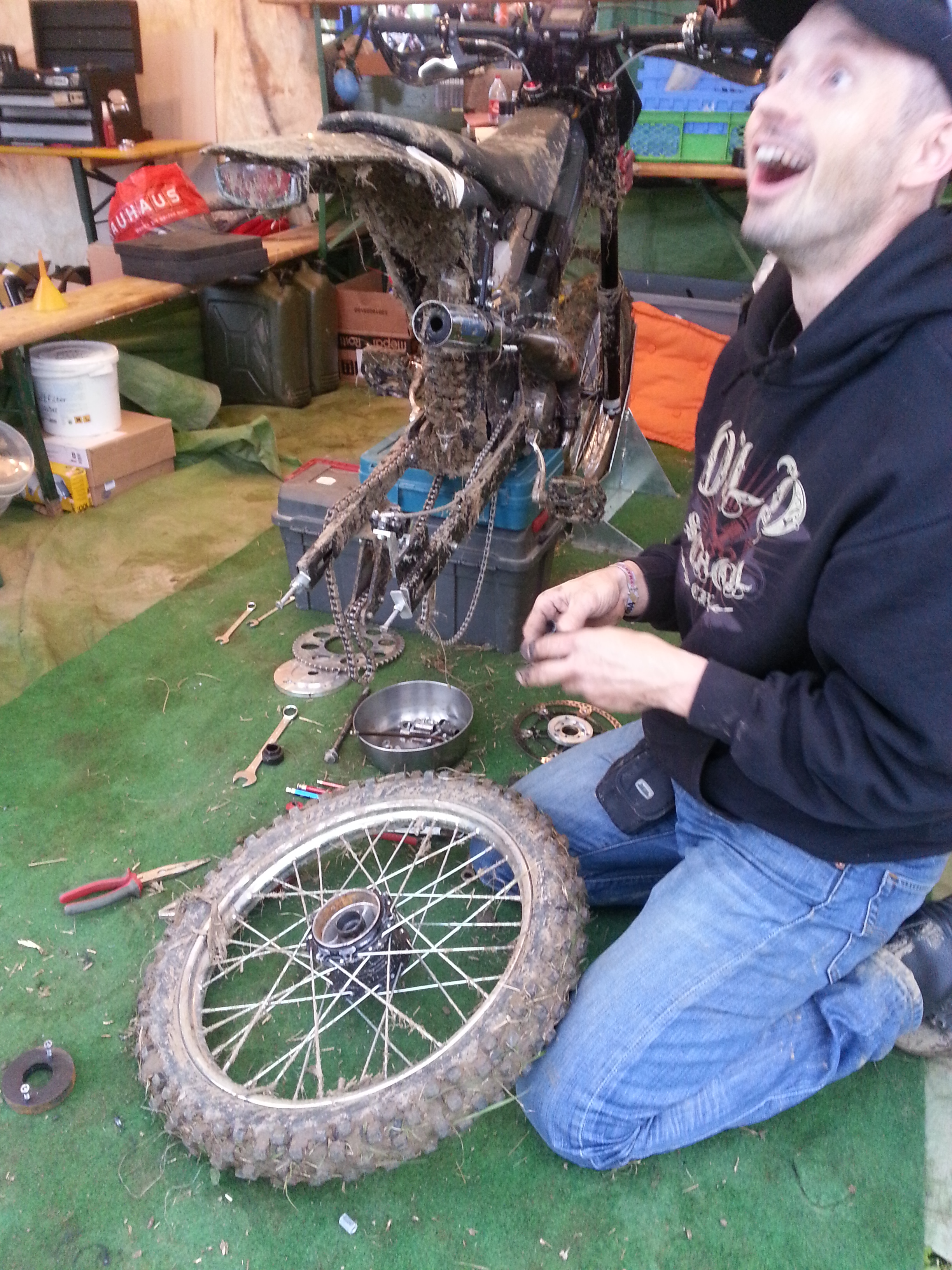

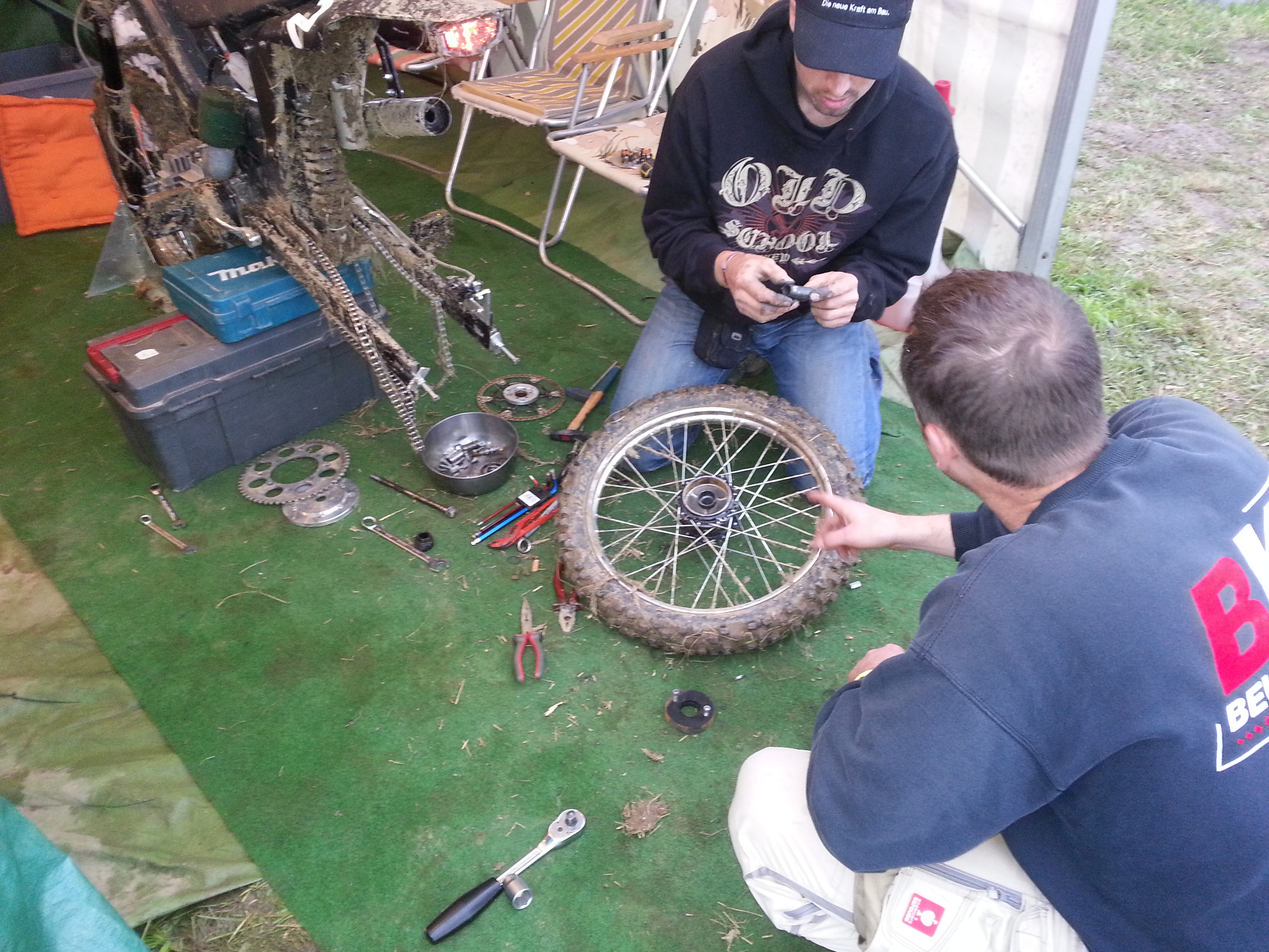

      er neben ein paar Streckenposten mit der Mofa neben der Strecke... an dem Teil der Strecke ging es auf einem asphaltierten Feldweg ziemlich lange geradeaus, bis man für eine enge Linkskurve stark anbremsen musste... bei ihm ist kurz vor dem Bremspunkt das Hinterrad blockiert und er ist in einem wilden Drift von der Strecke gepurzelt... es lag aber nicht daran, dass der Motor geklemmt hat, sondern unsere scheiß Radnarbe sich verabschiedet hatte... die Kugellager waren Schrott... die Kugeln hatten sich vollkommen aufgelöst... somit schlackerte das
      Hinterrad lose auf der Achse herum und die Kette verkeilte sich... böse Sache... auf jeden Fall war mir sofort klar, dass das Rennen für uns gelaufen war... nach 2 Runden!...
      wir haben die Kiste dann in die Box gestellt und erst mal nen Bier getrunken... ein Ersatzrad hatten wir nicht... zwei von uns haben sich dann in Zivil umgezogen und sind auf
      die Party gegangen... ...tja, irgendwann fing unser Silvio dann an das Hinterrad auszubauen und zu demontieren... er fummelte die Lager aus der Narbe und säuberte alles... von den vier (!) Lagern waren drei zerstört... das letzte war noch halbwegs gängig... es fehlte jetzt also noch ein zweites, um die Narbe wieder provisorisch zusammen zu fummeln... ich hab mich dann bei allen Teams durchgefragt, ob irgendjemand ein passendes Lager dabei hätte... nach 40 Teams wurde ich fündig... es hatte tatsächlich jemand ein
      passendes Lager... der Preis dafür war zwar ne Frechheit, aber es nütze ja nix... :cursing: ...und so hatten wir dann schließlich doch wieder einen fahrbaren Untersatz!... aber dafür ein anderes Problem... die Reparatur dauerte 2 Stunden... und in den 2 Stunden kann man ne Menge Bier trinken!... :pinch: ...also hatte sich unsere Fahrerauswahl auf Grund des Alkoholkonsums etwas dezimiert... aber egal... es ging weiter mit neuer Motovation... und das richtig schnell... wir sind ständig die dritt- oder viertschnellsten Rundenzeiten gefahren...
      bis irgendwann wieder Probleme mit der Zündung auftraten... die wurden dann so schlimm, dass wir dann früh morgens total entnervt die Karre ganz abgestellt haben... denn irgendwann gingen uns die Ersatzteile für die Zündung aus... außerdem war die Verlockung auf ein Feierabendbier und die Stimmung auf der Rennparty zu groß!...
      Fazit des Rennens: ...super Veranstaltung... ne ordentliche Radnarbe muss her... und haltbare und drehzahlfeste Kontaktzündungen kann man auf die schnelle nicht basteln...

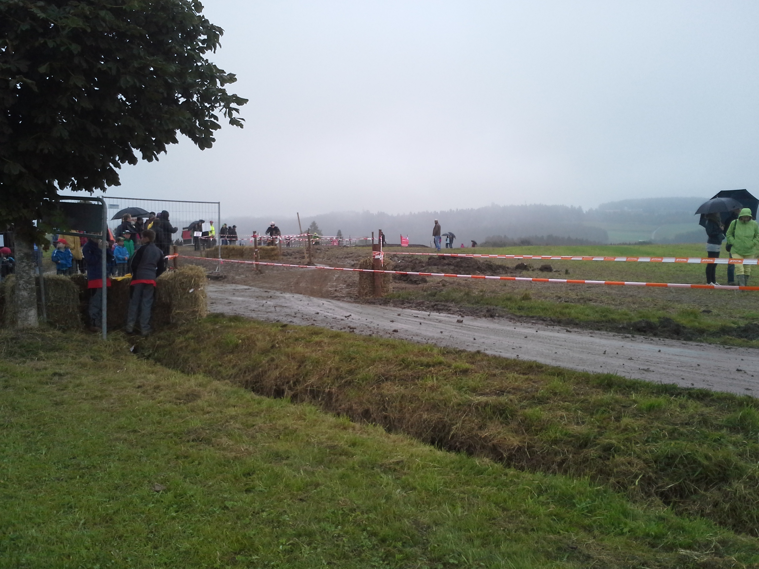

        1,63 MB, 2.560×1.920, 3.446 mal angesehen
        1,46 MB, 2.560×1.920, 3.474 mal angesehen
        1,45 MB, 2.560×1.920, 3.454 mal angesehen
        1,54 MB, 2.560×1.920, 3.436 mal angesehen
        1,32 MB, 2.560×1.920, 3.432 mal angesehen
        2,94 MB, 3.264×2.448, 3.463 mal angesehen
        2,89 MB, 2.448×3.264, 3.555 mal angesehen

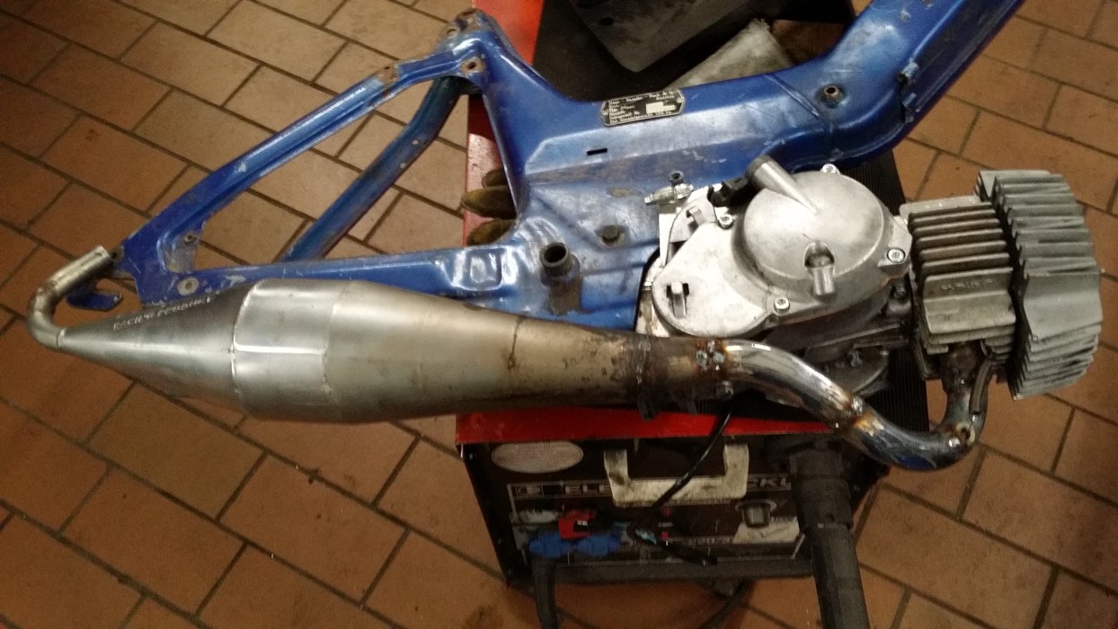

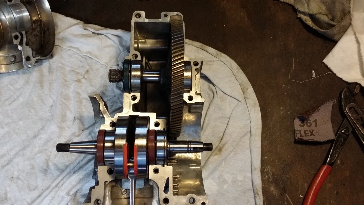

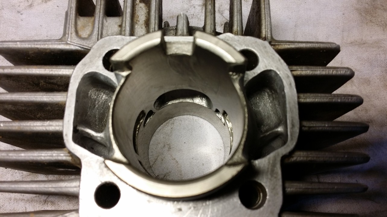

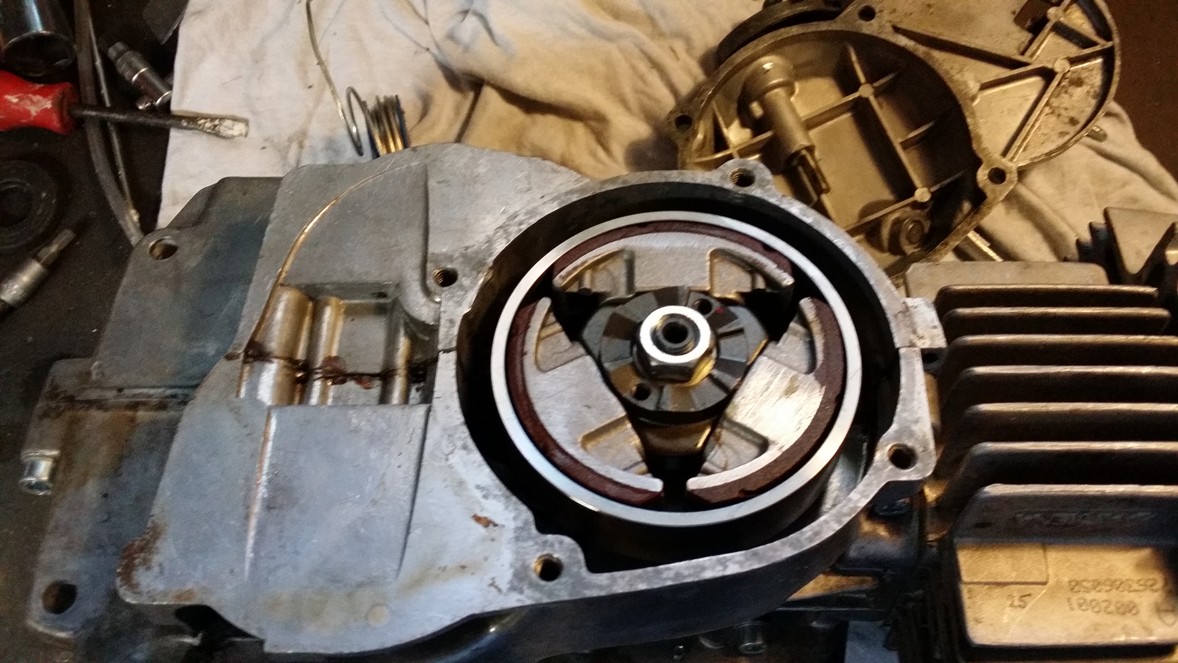

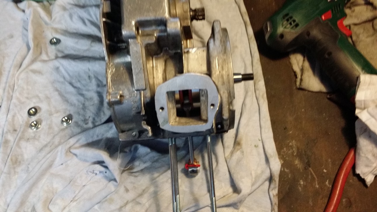

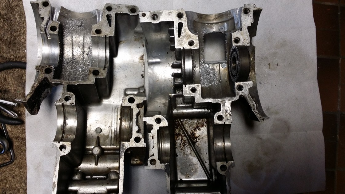

      Da ich ungefähr weiß, was ihr bei Dieter gelassen habt- hier mal ein paar Bilder von seinem Motor: Das Gehäuse wurde angliefert, ebenso der Schrottauspuff. Ich habe grob einen vernünftigen Stutzen drangebraten- geht aber überhaupt nicht das Ding- also: Felix alias Zündappreiter- Pott für Puch- mit seinem Motor und meinem Puch Maxi N-Rahmen grob angepasst, und an mein Moped zwecks Test geschraubt- Tja: Willkommen im 21.. Jahrhundert der Motorentechnik... ;)
      Kosten: Gehäuse und Zündung wurde angeliefert- also: GME mit Aufbau 90€, neue Welle mit Lagern, gebrauchter Zylinder, neuer Kolben, Chinakupplung mit paasendem Chromokorb und laserverschweißtem Ritzel, Vergaser, Membranblock stage6 und ASS komplett 500€. Der Topf von Felix sollte ja bekannt sein- er muß etwas verändert werden, dann läuft er ganz gut.

      Jain- ist ne Entwicklung von dem Kollegen, der auch die Pötte für Felix macht. Ursprünglich für Kreidler- leicht verändert aber auch für Puch gut zu gebrauchen.

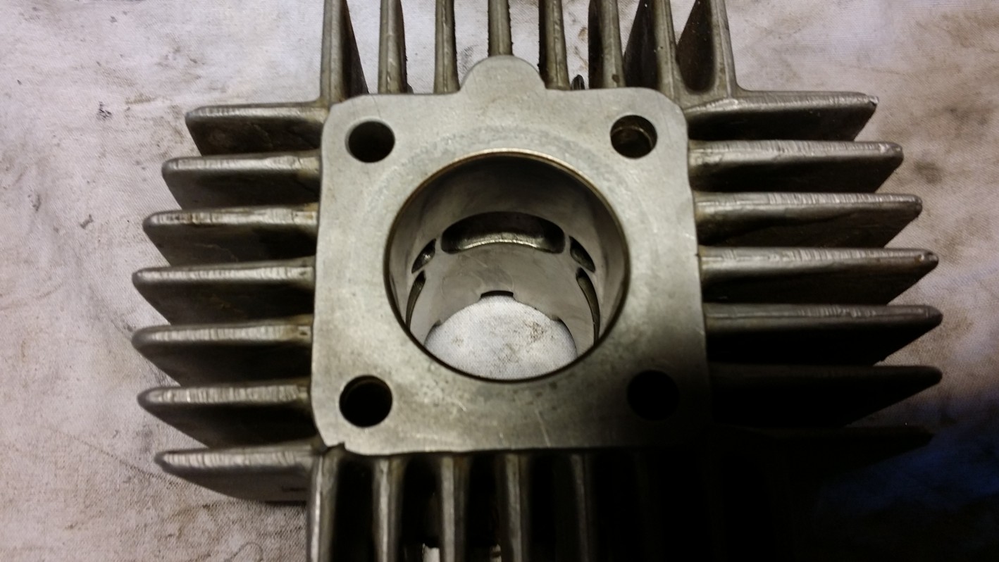

      Die Auslaßform ist so gewollt- die mache ich absichtlich so- und hat sich eigentlich gut bewährt. Die Kompressionshöhe ist aber immer noch entscheident!
      Kupplung ist ein SX50-Derivat- die funktioniert mit meinem Motor besser als Dieters.
      Der Auspuff scheint auch vom Resonazvolumen her gut zu passen... zumindest sieht es vom Foto her so aus... die meisten Roller- oder SX-Pötte sind meiner Meinung nach zu groß... genauso wie der 'Schrottauspuff' oben auf dem Foto... manchmal ist weniger eben mehr!... ;) ...
      Bei deinen Nebenauslässen scheint es so auszusehen, dass sich der NA ganz leicht mit den ÜS überschneidet... keine Angst, dass sich da die Gassäulen zu sehr stören?... naja, du wirst es schon ausgetüftelt haben... auf jeden Fall sieht man an der handwerklichen Arbeit, dass du das schon des öftern mal gemacht hast!... :thumbup: ...schleifst du die Löcher per Hand ein?... also komplett?... ich schleife zuerst die Beschichtung mit dem Dremel runter und bohre/fräse den Rest mit der Standbohrmachine...
      Die wievielte Kupplung ist das jetzt?... :D ...so allmählich müsstest du doch wahrscheinlich alle möglichen Kupplungen des Planeten ausprobiert haben!?... ;) ...da hätte ich schon längst die Geduld verloren...
