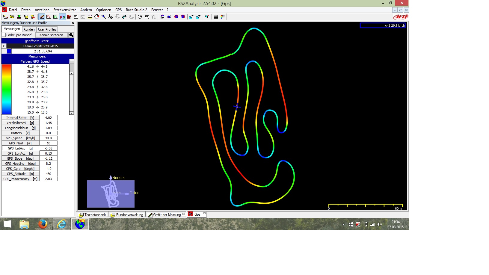

      Noch nen paar Bilder, bzw. nen GPS-Streckenlayout...
        219,73 kB, 1.632×918, 3.133 mal angesehen

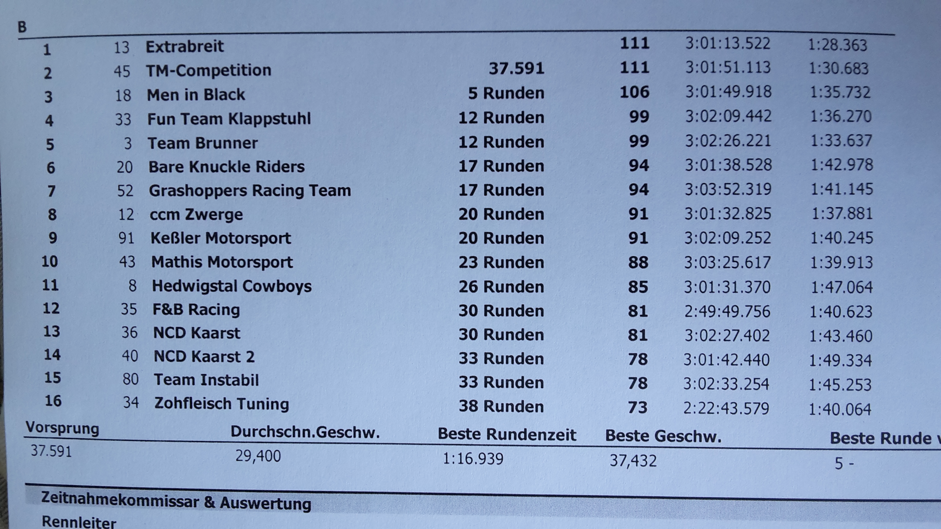

      Wieder 3ter Gesamt... nachdem man das Gewinnerteam aus der Wertung genommen hat, weil die Wassergekühlt waren...

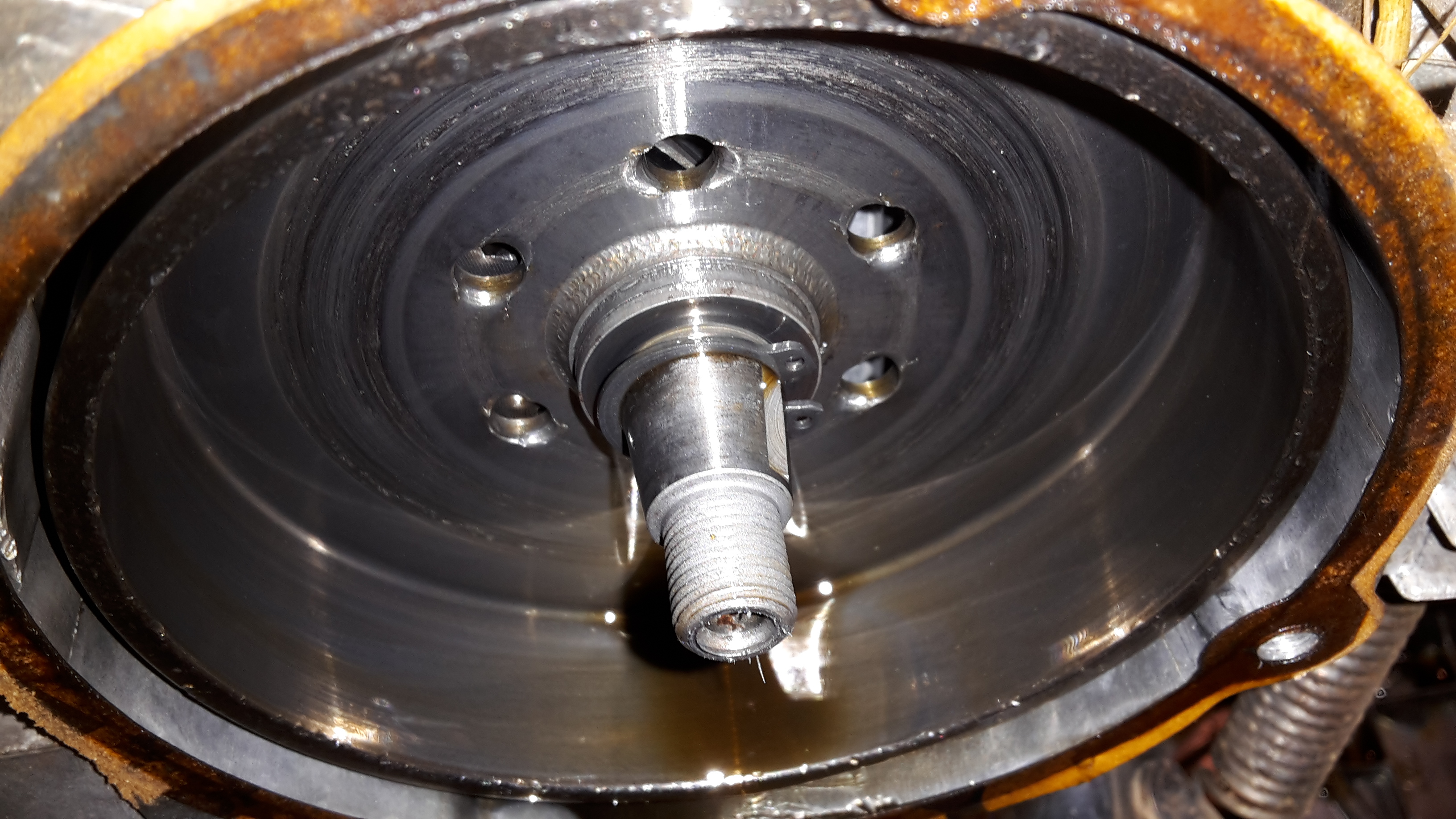

      Wir hatten, ähnlich wie in Damscheid, auch in Greste Probleme, wenn es aus einer langsamen Passage bergauf ging... also wenn der Motor aus dem Drehzahlkeller lange mit Volllast ackern musste... dann packte die Kupplung schon viel früher als bei den angestrebten 7000 U/min... der erste Verdacht war, dass das Öl oder die Beläge vielleicht zu heiß wurden... allerdings zeigte sich das Problem ja nicht an allen Stellen der Strecke... also konnte es kein Temperaturproblem sein...
      Dann erinnerte ich mich an eine Sache, die ich dieses Jahr schon mal beim Zerlegen des Motors festgestellt habe... Nach einigen Überlegungen konnte diese Sache tatsächlich der Auslöser unseres Problems sein... Als ich dann heute die Kupplung zerlegt habe fand ich wieder diese 'Sache' vor!...
      Ich habe mal ein Bild angefügt... Also, Findet den Fehler!!... :P ...ein kleiner Tipp... es hat was mit dem schrägverzahnten Getriebe zu tun!...

      Richtig!... war ja klar das Lude das als erstes erkennt!... :thumbsup:
      Also mal als Auflösung für alle verständlich:... der Seegering auf dem Kurbelwellenzapfen hat sich aus seiner Nut gedrückt... durch das schrägverzahnte Getriebe bekommt der Seegering seitlich ordentlich Druck vom Kupplungskorb... und wenn der Ring runterspringt, dann kann der Kupplungskorb von hinten seitlich gegen das Kupplungsgehäuse drücken... man sieht dieses auch auf dem Bild ganz deutlich... da sind jede Menge Riefen und Schleifspuren an der Seite des Kupplungkorbes... neben der normalen Reibung der Kupplungsbeläge kommt dann eben noch mal die Reibung zwischen Kupplungskorb und dem Kupplungsgehäuse hinzu... bedeutet: die Kupplung packt viel früher... kleine Sache, große Wirkung!...
      In diesem Falle lag es aber nicht an einem ausgelutschten Seegering... solche Teile werden bei mir grundsätzlich bei jedem Zerlegen ersetzt... die Nut auf dem Kurbelwellenzapfen ist nicht mehr ganz 'sauber'...
      Tja, also gradverzahntes Getriebe einbauen, Kurbelwelle ausbauen und Nut nachdrehen, oder gleich ne neue Welle kaufen und einbauen...
      im ersten Moment packt sie ganz normal... doch dann kommt es einen vor, als wenn sie sich richtig 'festfrisst' und die Drehzahlen gehen voll in den Keller... fast so, als ob man mit ner originalen Puchkupplung fährt... der ganze Vortrieb kommt dann natürlich aus einem total suboptimalen Drehzahlbereich...

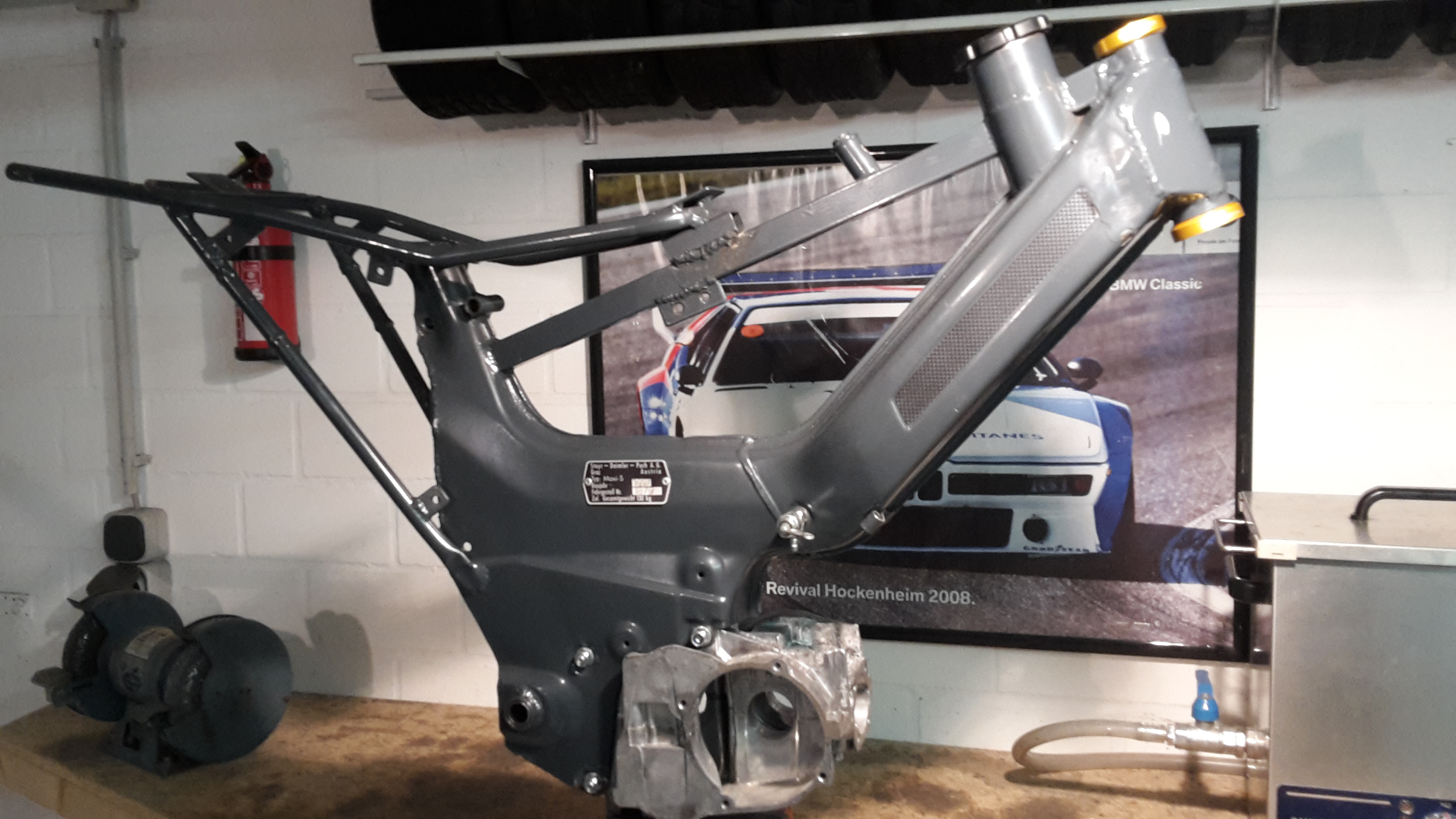

      In der Winterpause habe ich unserer Puch mal eine große Inspektion durchgeführt... alles bis ins kleinste Detail zerlegt, geputzt und nachgeguckt... dabei fallen einem natürlich schon ein paar Sachen auf, die kaputt sind oder verbessert werden können...
      Der Motor machte eigentlich einen sehr guten Eindruck... Kolben war ja noch vor 6 Betriebsstunden neu rein und der Zylinder einmal gehohnt... dennoch hat er auch ne komplette Wartung bekommen... alle Lager sind neu gekommen und obendrauf hat er noch ein geradeverzahntes Getriebe vom Lude bekommen... alles andere ist erst mal so geblieben...

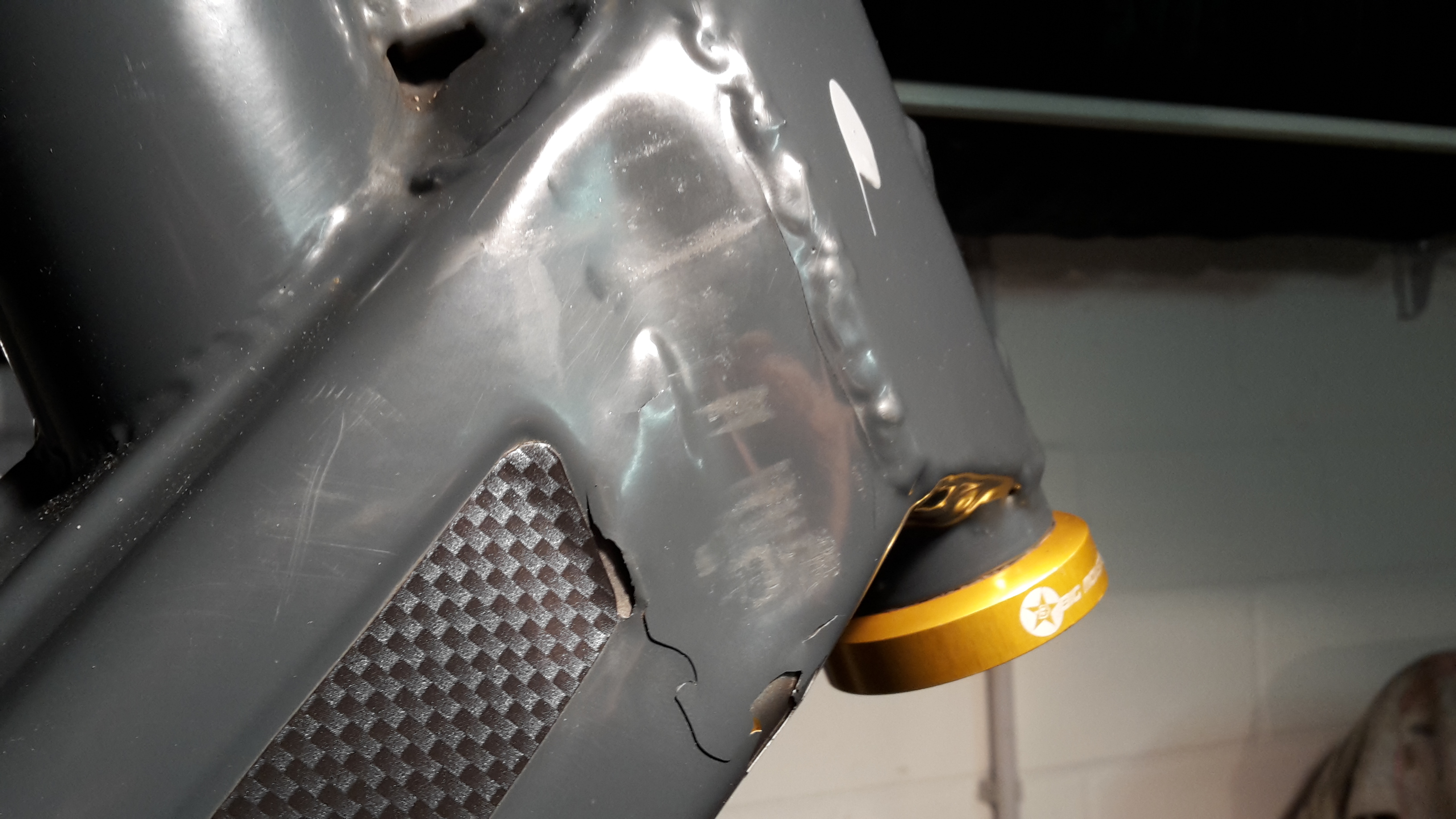

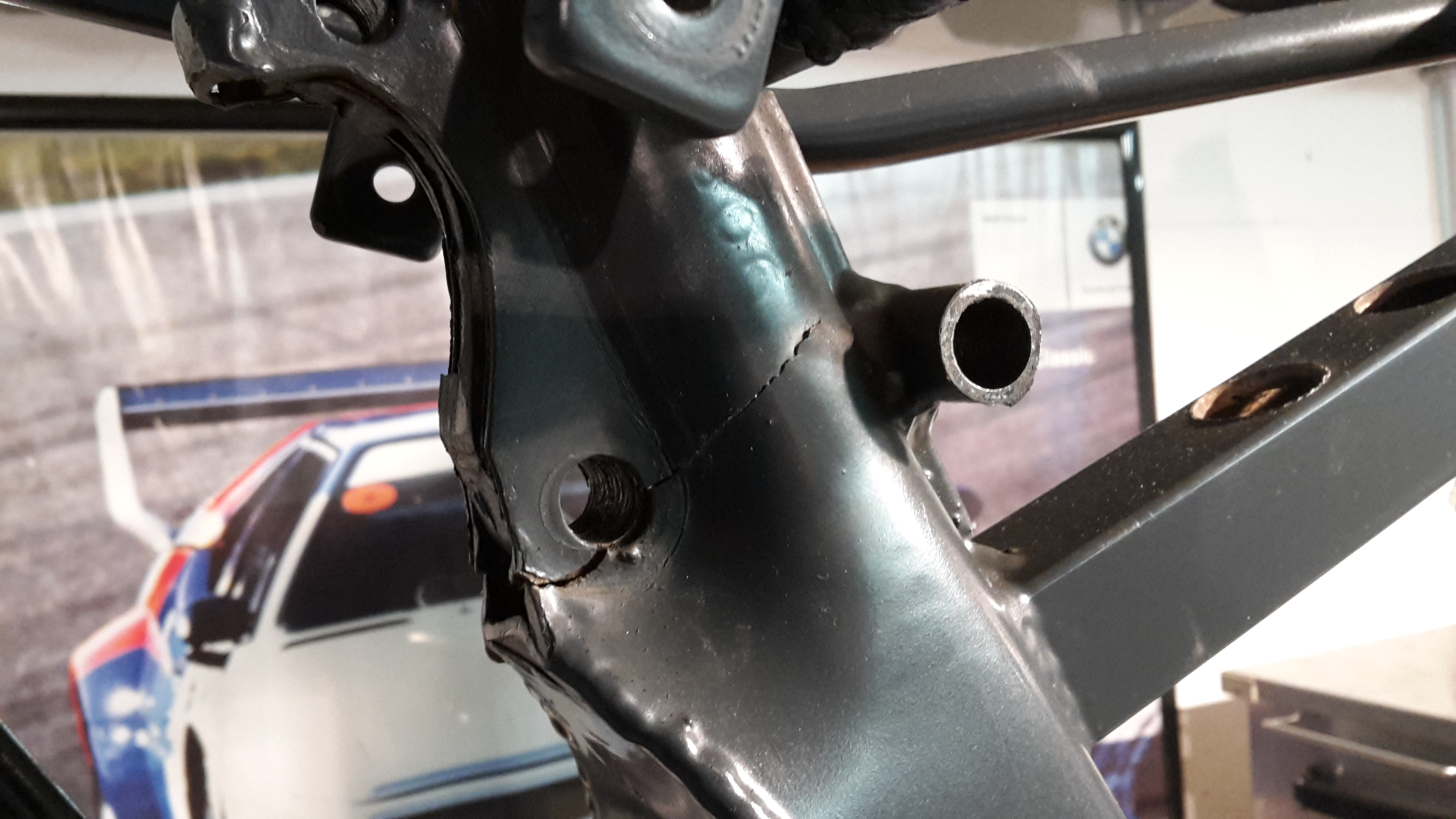

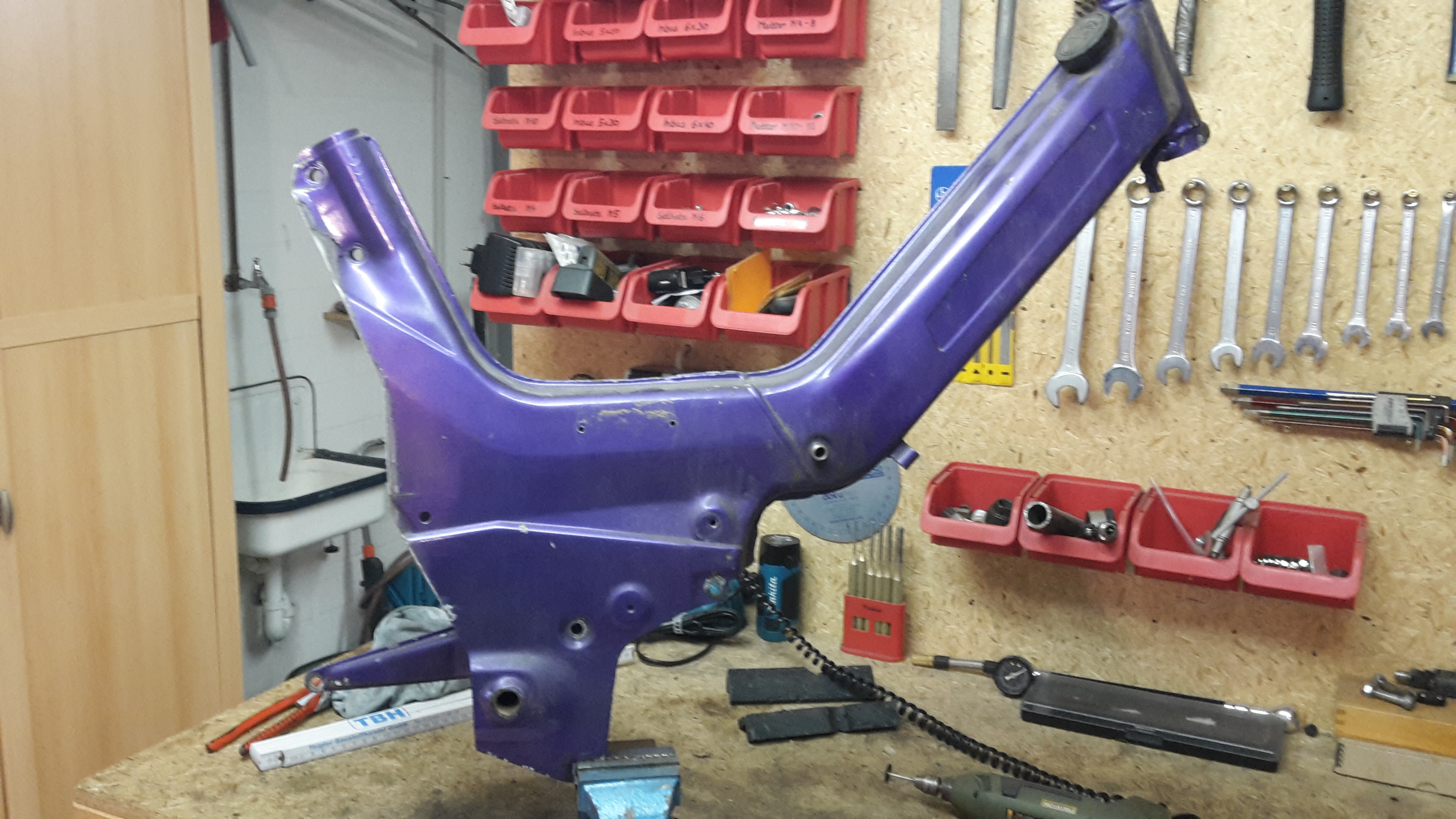

      Anders siehts da beim Fahrwerk/Rahmen aus... im Laufe der letzten Rennen haben wir natürlich die ein oder anderen Schwachstellen im Fahrwerk gefunden... und deswegen hatten wir im Sommer schon beschlossen eine neue Schwinge zu bauen... diese sollte insgesamt länger werden und die Anlenk- und Achspunkte sollten etwas verschoben werden... ...die Schwinge ist mittlerweile im Rohzustand schon vorhanden und sollte nun eigentlich eingebaut werden... eigentlich!... denn nachdem ich den Rahmen zerlegt hatte musste ich feststellen, dass dieser im Bereich der oberen Stoßdämpferaufnahme massiv gerissen ist... wenn das letzte Rennen in Greste 10 Minuten länger gewesen wäre, dann würde unser letzter Fahrer wohl nun einen WP-Dämpfer in seinem Anus als Trophäe tragen!... :D ...und der Tank hat rechts und links zwei dicke Dellen, weil dort die Gabelholme bei vollem Lenkeinschlag dranstoßen... zwar sind da noch Gummimanschetten an den Holmen, aber wenn man sich mal richtig mault, dann gibt's eben ohne zusätzlichen Lenkanschlag Dellen im Blechtank...
      Tja, und da ich mit dem Lenkkopfwinkel und der Position der Schwingenachse noch nicht 100% zufrieden bin hab ich mich nun entschlossen einen neuen Rahmen aufzubauen... der wird eben in der Geometrie noch ein wenig anders sein und einiges an zusätzlichen Versteifungen und Verstärkungen bekommen... ...man hat ja sonst nix zu tun!... ;)
