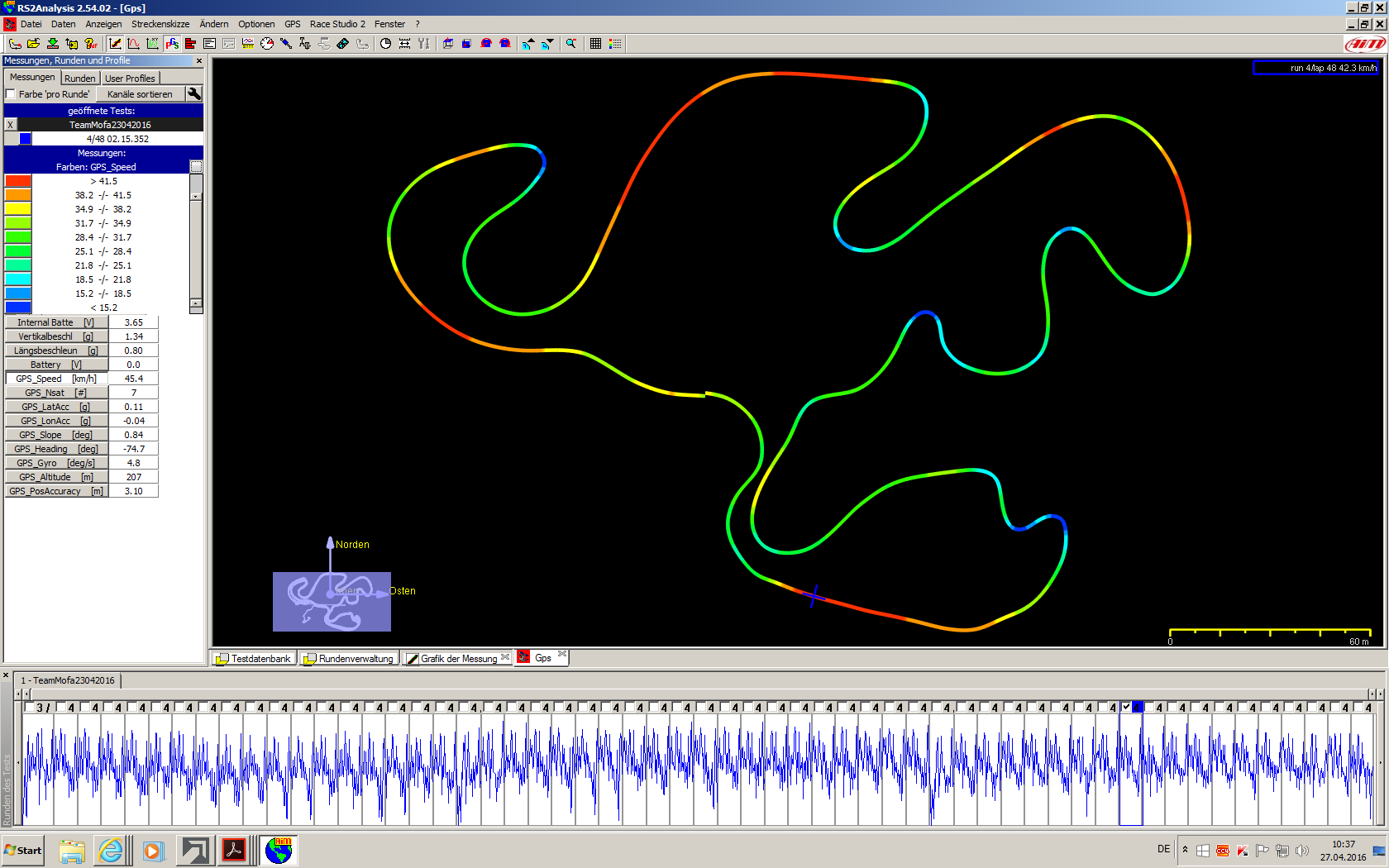

      Im Rennen sind wir zum Schluss auch 2:10.969 gefahren... gemessen mit unserem eigenen Laptimer... die Strecke hatte hinterher viel mehr Grip und der ein oder andere Kanister von der Streckenbegrenzung stand hinterher auch nicht mehr so wie im Training... soviel anders war der Zeitunterschied zwischen Zeittraining und Rennen bei uns nicht...

      Das ist einen Laptimer und Datenlogger... ursprünglich hab ich den fürs Kart gekauft... da hat er mir auch gute Dienste geleistet... das Ding läuft über eine GPS-Ortung und Beschleunigungssensoren... damit kannst du quasi unabhängig von der Zeitnahme (oder wenn keine Zeitnahme vorhanden) deine eigenen Rundenzeiten ermitteln... mit der entsprechenden Software Race Studio 2 (kostenlos) kannst du dann hinterher deine Daten auslesen und auswerten... die Grund-Software wird übrigens auch im 'großen' Motorsport benutzt... jedoch muss man sich schon sehr lange damit beschäftigen bis man damit sinnvoll umgehen kann... ...ich muss sagen, im Mofabereich ist das aber nur bedingt möglich/sinnvoll mit der Datenauswertung...
      was jedoch ganz schön ist, ist dass man auf der Mofa mal nen Überblick hat über seine eigenen Zeiten hat und man beim Fahren auch mal was ausprobieren kann um seine Rundenzeiten zu optimieren...
      me-mo-tec.de/de/Produkte/AIM/Solo/Solo
      Die Farben stellen auf dem GPS-Diagramm die unterschiedlichen Geschwindigkeitsbereich dar... je blauer= langsam, je roter=schneller...

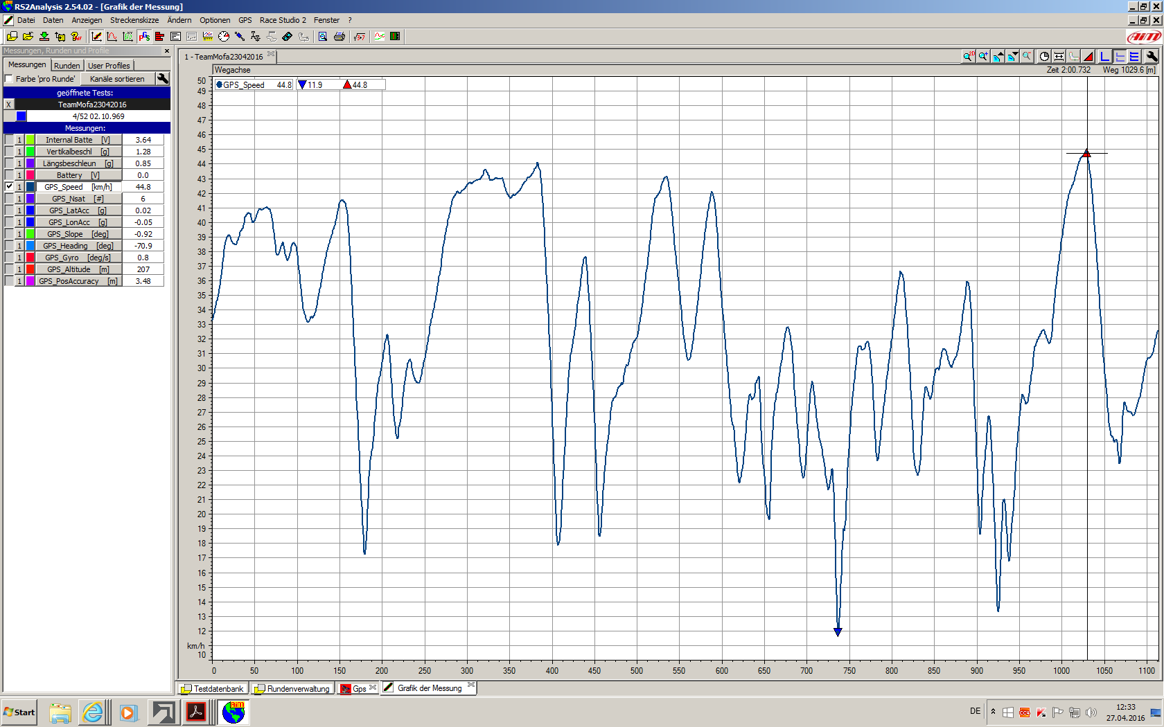

      Ich hab noch mal nen Screenshot einer grafischen Darstellung des Geschwindigkeitskanals angehangen...

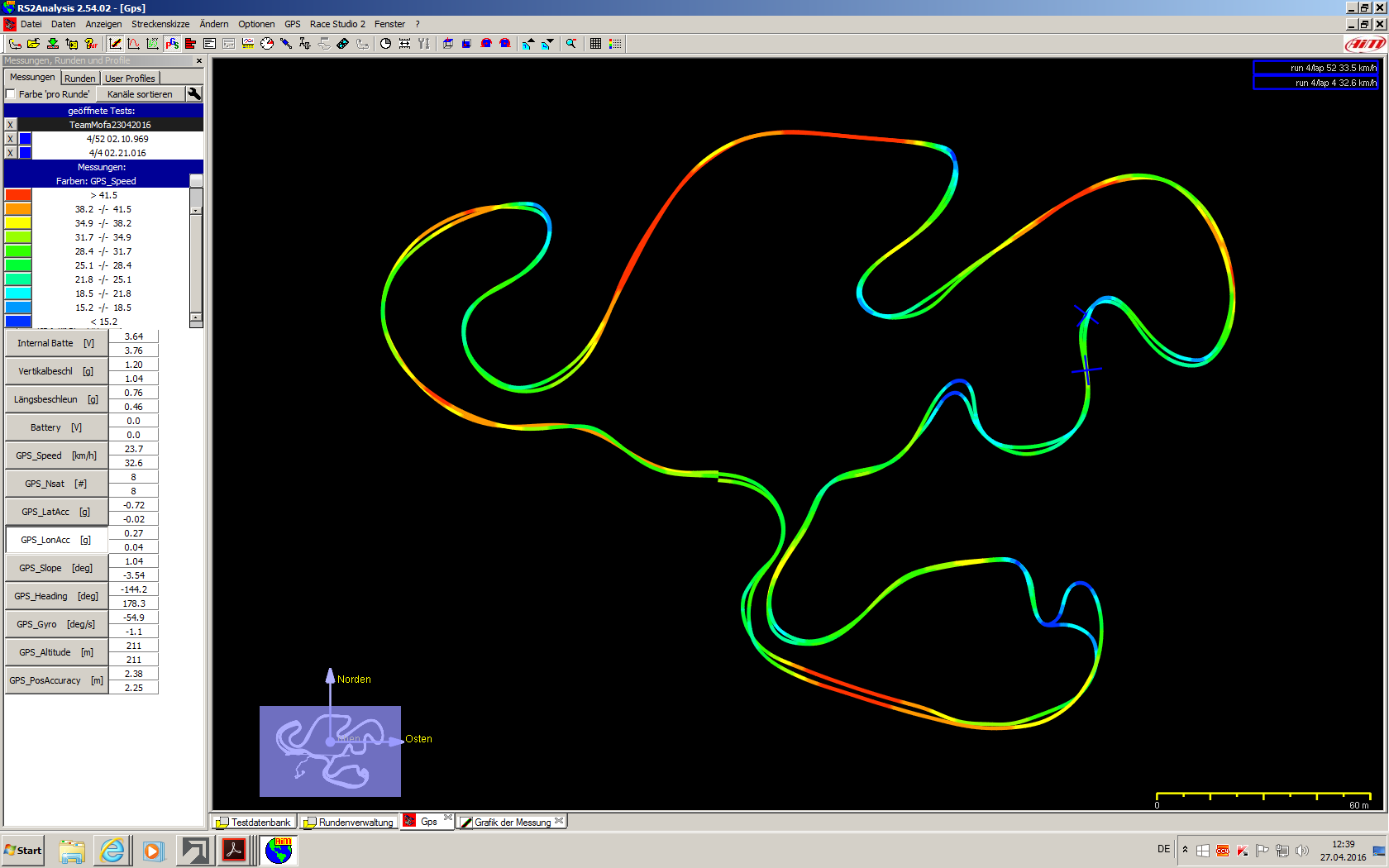

      hier noch mal zwei Runden im GPS übereinander gelegt... eine Runde nach dem Start, eine kurz vor Schluss... man sieht deutlich, dass sich der Streckenverlauf verändert hat... besonders rechts unten...
