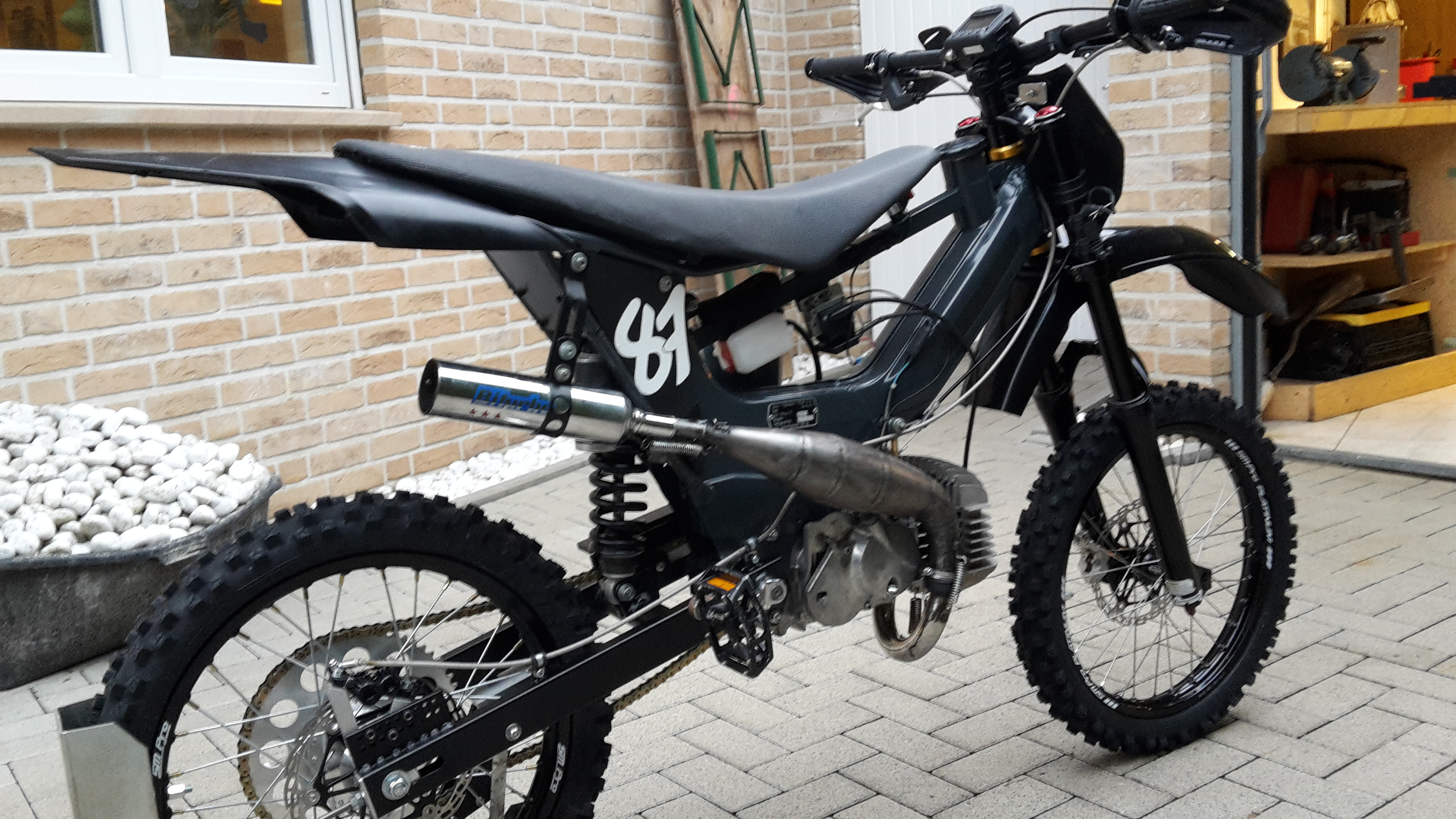

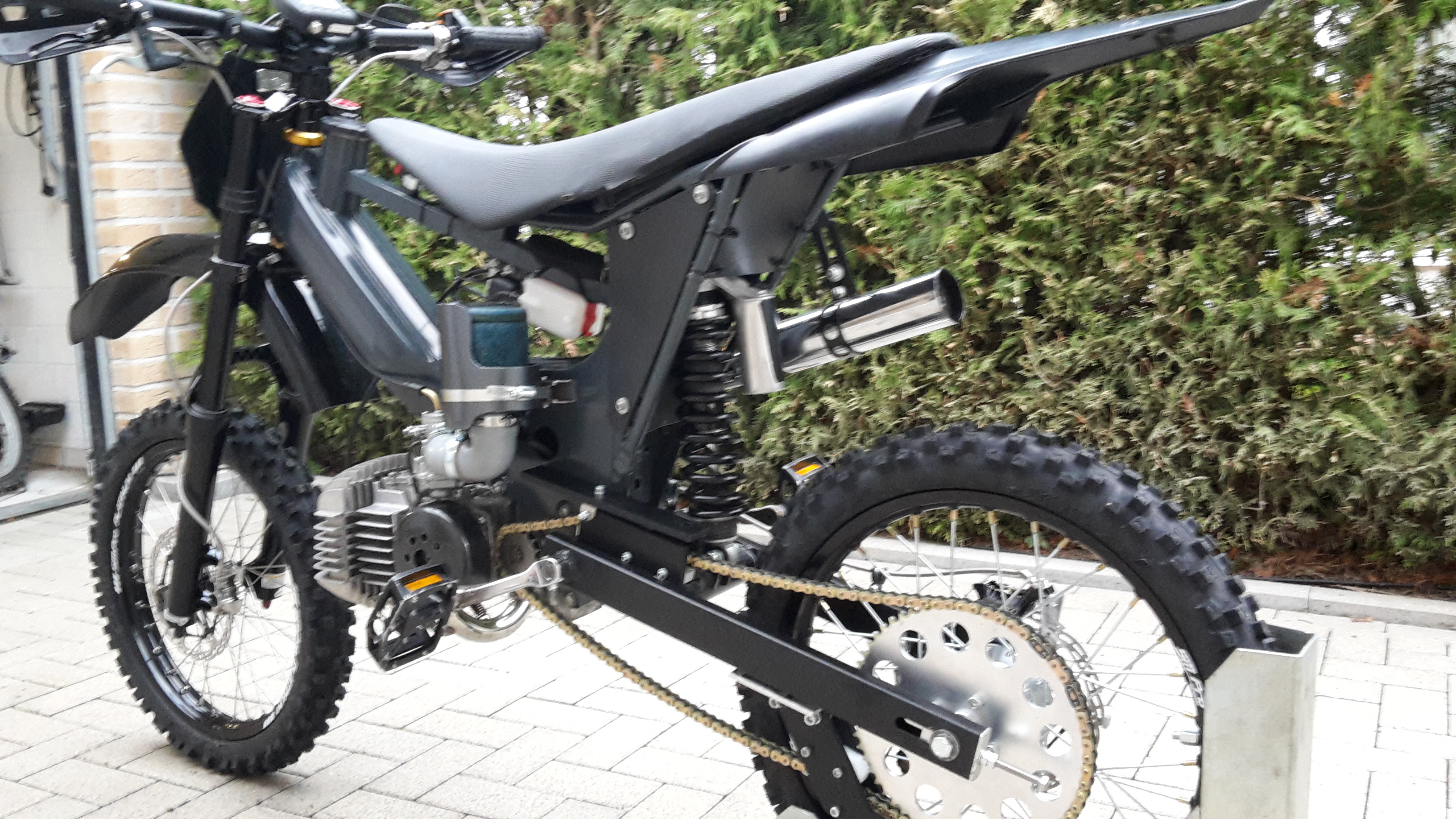

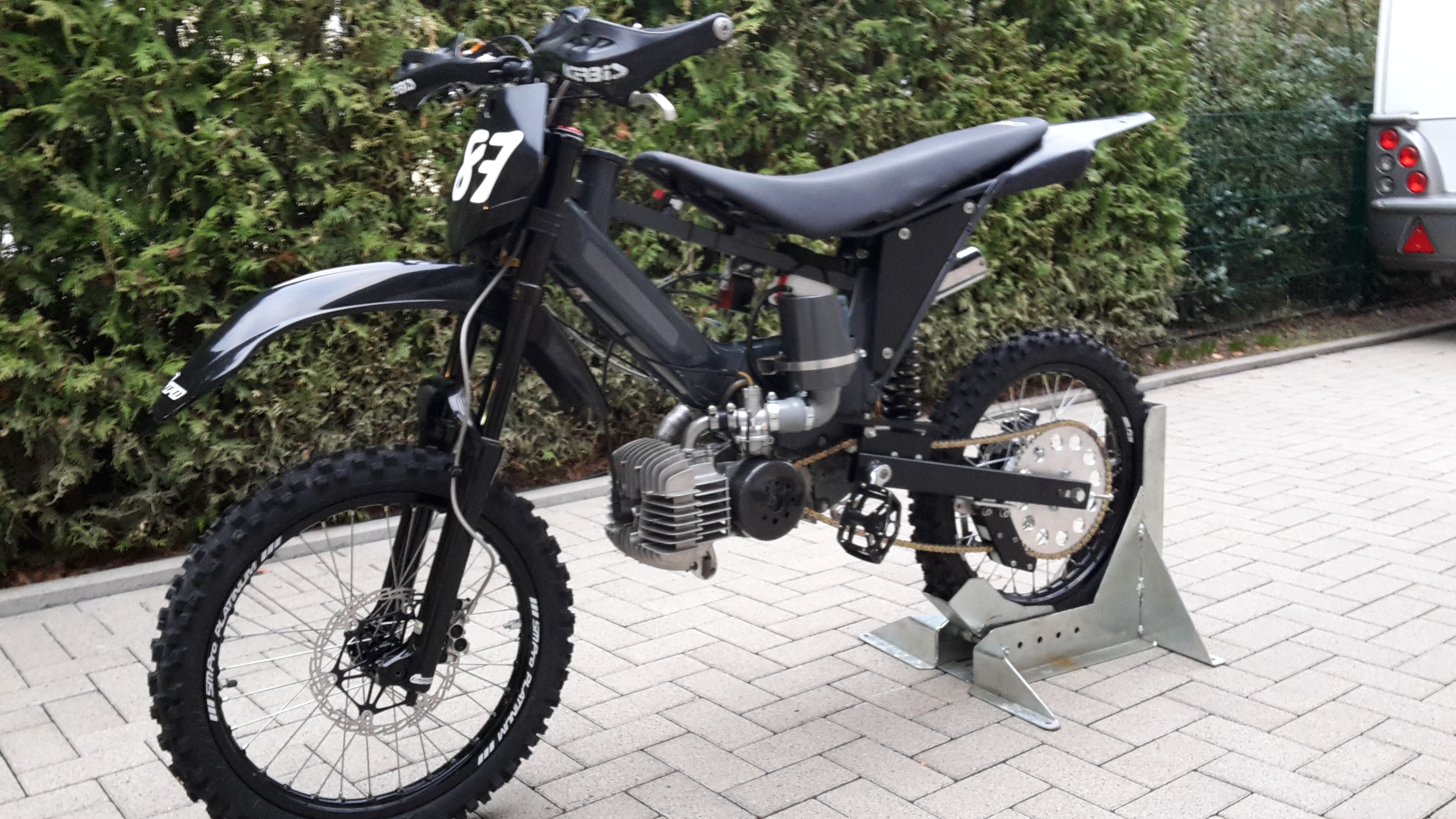

      Über den Winter hat sich ein wenig getan... Die Radnarbe hinten ist fertig, komplett neue Radsätze mit neuen Felgen wurden zusammengebaut, die Stoßdämpferaufnahme wurde geändert, das Federbein wurde in seinen Settings bearbeitet, Kettensatz und Kettenführung wurde erneuert und der Motor wurde auf dem Prüfstand optimiert... bloß die neue Schwinge lässt noch auf sich warten... aber für das erste Rennen in Espeln sollte das kein Hindernis sein...
      Jetzt bin ich mal gespannt wie das Rennen in Espeln so wird... ich glaube die Konkurrenz ist gewaltig... ;( ...und dann habe ich auch noch die große Fahrerflucht... von 6 Leuten sind bis dato nur noch 3 übrig geblieben... X( ...Naja, lassen wir uns mal überaschen...

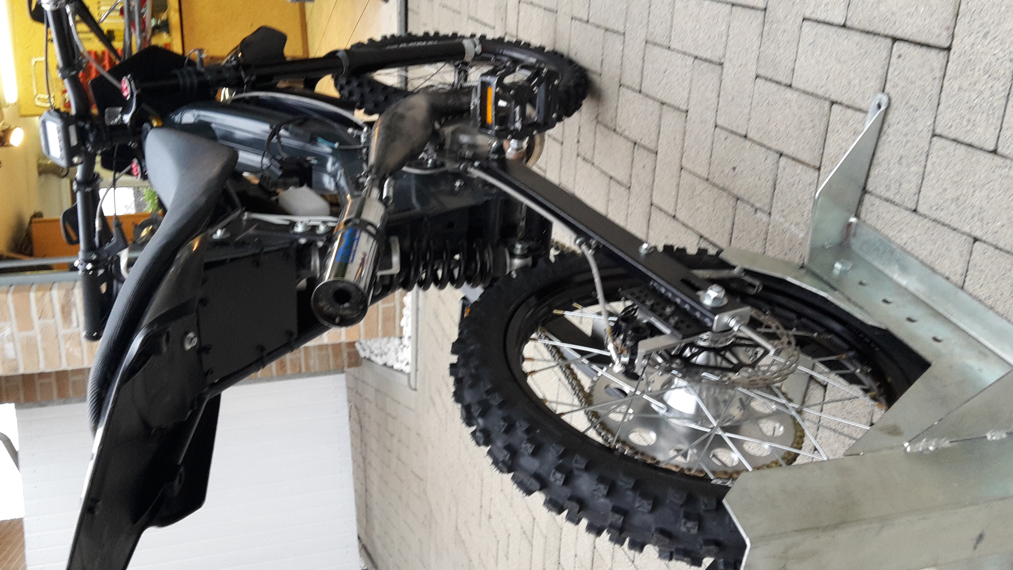

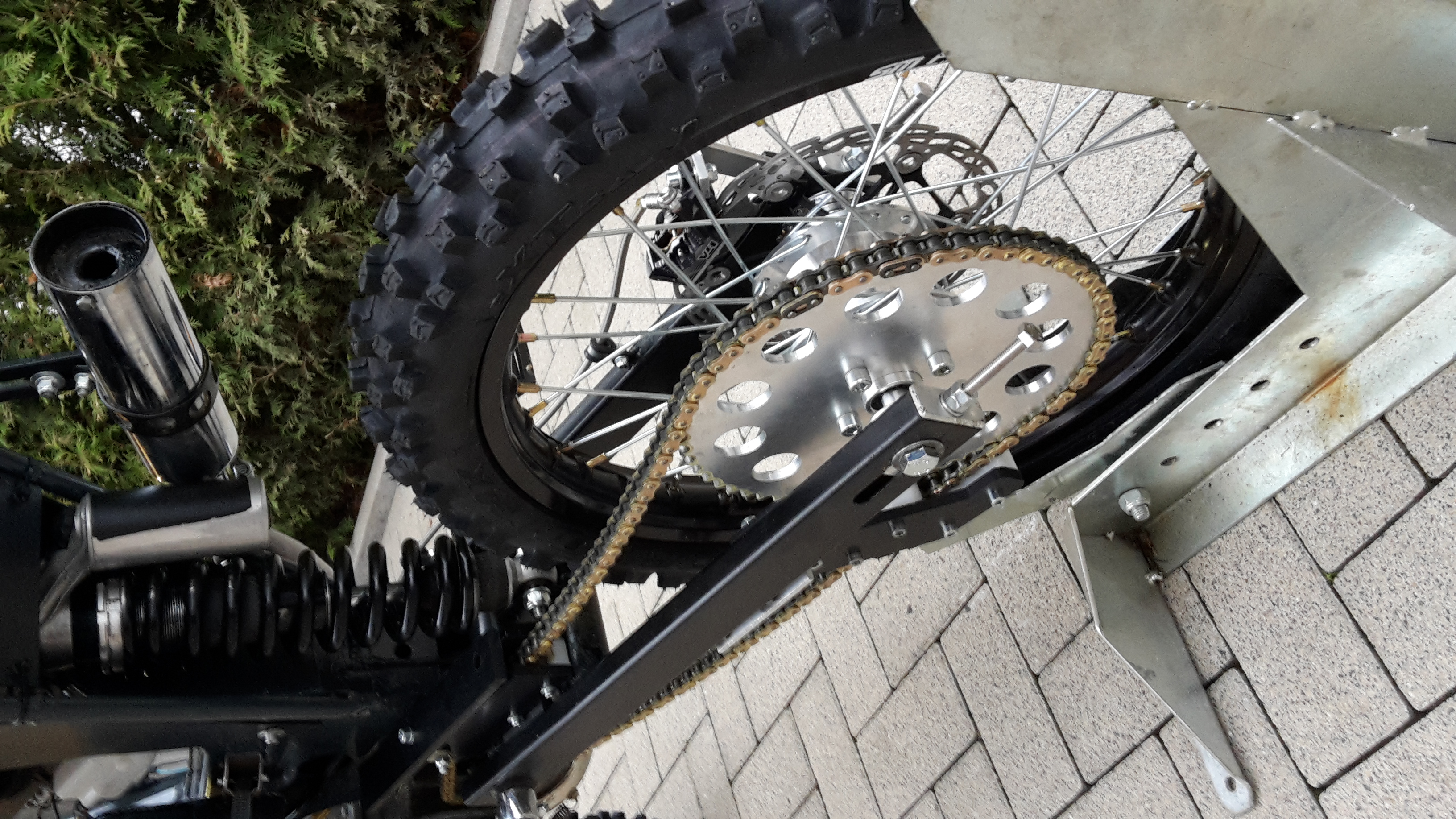

      Die Kette hat im unbelasteten Zustand ohne Fahrer in der Tat einen Knick... Mit Fahrer läuft sie frei... Leider ist das Problem schwer zu lösen, weil der Abstand zwischen Ritzelachse und Schwingenlagerachse bauartbedingt nicht verkleinert werden kann... das ist eben ein kompromiss
      Die Schwinge wird 5cm länger... zuerst wieder in Stahl... und wenns gut funktioniert, dann anschließend in Alu

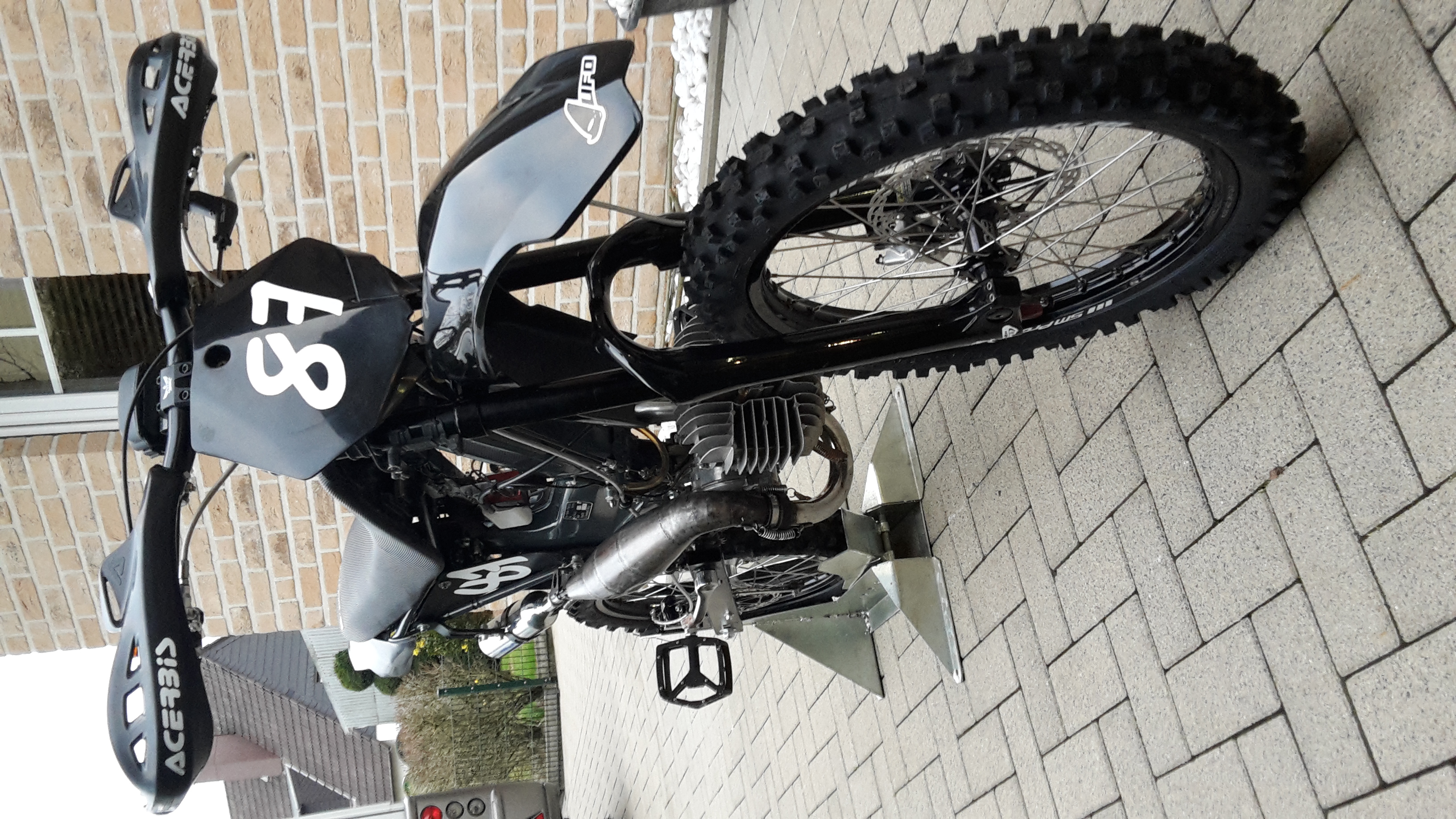

      Da ist jetzt ein CP 19 drauf... auf dem Prüfstand war er in der Spitzenleitung einen kleinen Tick besser als der 19er PHBG... ob ich damit zufrieden bin, kann ich erst nach dem ersten "Härtetest" sagen... Prüfstand ist eben was anderes als fahren... von der Qualität her ist er auf jeden Fall gut... da gibt's aus meiner Sicht nichts zu meckern...
