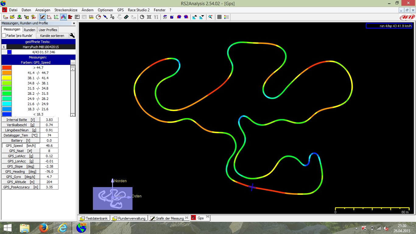

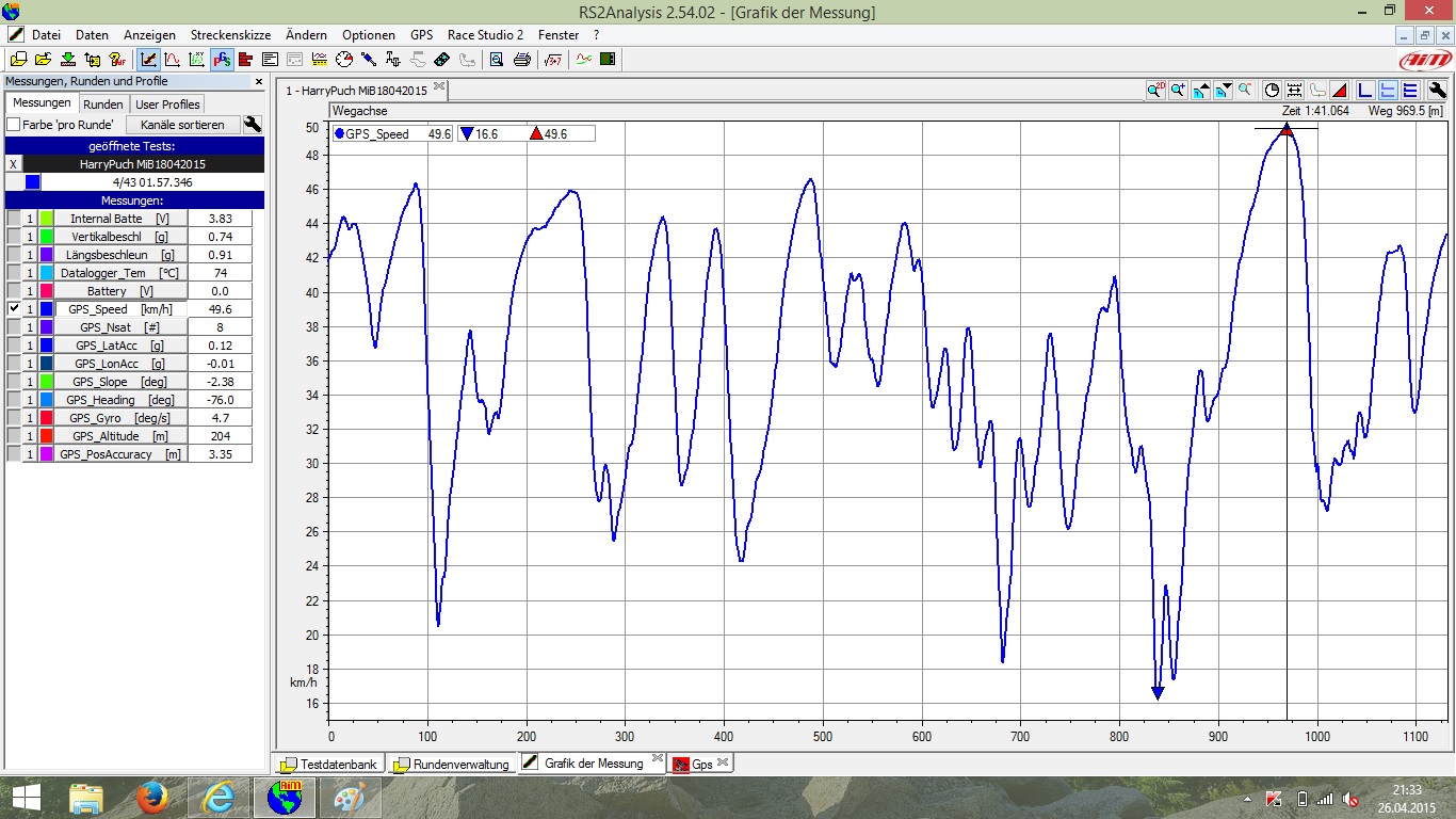

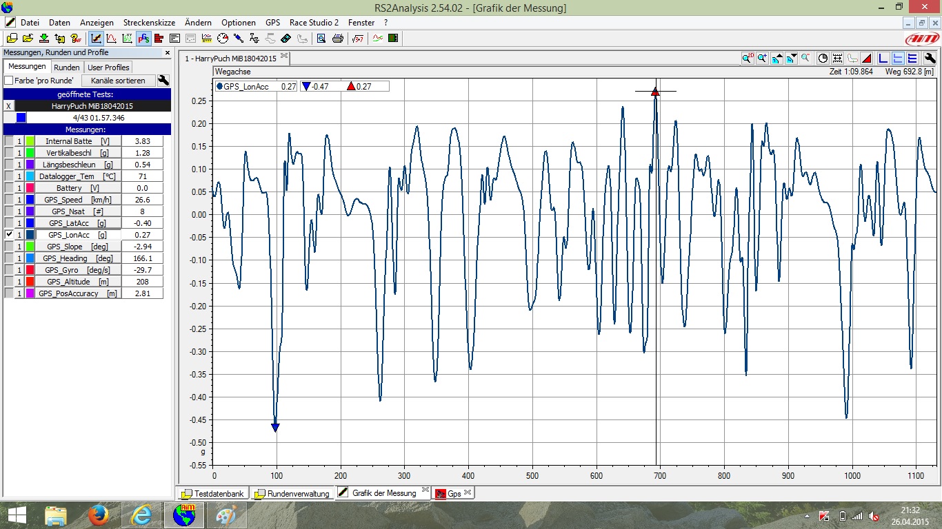

      Osnabrück ist zwar schon ne Woche her (Scheiß Renovierungsstress), aber ich wollte doch noch mal eben schreiben wie es bei uns gelaufen ist...
      Ich bin das Rennen mit meinem Schwager Harry gefahren... im Vorfeld habe ich an der Radnarbe die Lager erneuert und die 'echte' Achse verbaut... auf der Kettenradseite ist der Simmerring rausgeflogen und stattdessen habe ich zur Sicherheit ein zusätzliches Lager eingebaut... jetzt sind links also zwei Radlager drin... ...außerdem haben wir in der Woche zwischen den Rennen Fußrasten gebaut...
      Im Zeittraining sind wir 6 Runden gefahren... das reichte für den 7. Startplatz...
      Den Start ist dann Harry gefahren... er konnte sich nach ein paar Runden bis auf P5 vorfahren... dann hatten sich die Positionen aber schnell sehr fest gefahren... nach vorne ging nix und von hinten kam auch keiner mehr so wirklich ran...
      Irgendwann, so nach ner halben Stunde, ist dem Harry dann eine Fußraste abgefallen... bis zum Boxenstopp nach 45 Minuten musste er dann nur mit einer Raste auskommen... :D ...in der Box haben wir dann schnell einen Ersatz dran geschraubt, schnell getankt und Fahrerwechsel gemacht...
      Mein Turn lief problemlos... nach weiteren 45 Minuten ist dann Harry wieder für den Schlussturn aufgestiegen... ...der hat dann auch wieder alles gegeben!... ...allerdings war nach 15 Minuten Schluss... dann kam er schiebener Weise in die Box zurück... mit blockiertem Hinterrad... der erste Verdacht war bei ihm nen Klemmer... ...konnte jedoch nicht sein, weil dann das Hinterrad wegen der Fliehkraftkupplung nicht blockieren kann... also konnte es nur die Kupplung sein... reparieren lohnte sich jedoch nicht, weil nur noch 30 Minuten zu fahren waren...
      Tja, am Ende hatten wir die 5. schnellste Rundenzeit zu verbuchen... und wenn wir durchgefahren wären, dann wäre ein Platz in den Top 5 möglich gewesen.... aber dafür kann man sich ja nix kaufen...
      Gestern hab ich den Motor mal zerlegt... in der Tat war eine Schraube zur Fixierung der Kupplungsbeläge/-gewichte gebrochen und hatte sich zwischen Kupplungskorb und Gehäuse verklemmt... bei etwas genauerer Sicht, fiehl mir jedoch auf, dass die Mutter dieser Schraube einzelnd im Getriebeöl herumschwamm... in der Mutter steckte kein Schraubenstück... das bedeutet also, dass sich zuerst die Mutter gelöst haben muss, bevor die Schraube sich herausgedreht hat und gebrochen ist... ...die Mutter war mit Locktide 'fest' montiert worden... beim nächsten mal werde ich wohl 'hochfest' nehmen... oder hat jemand eine bessere Idee?...

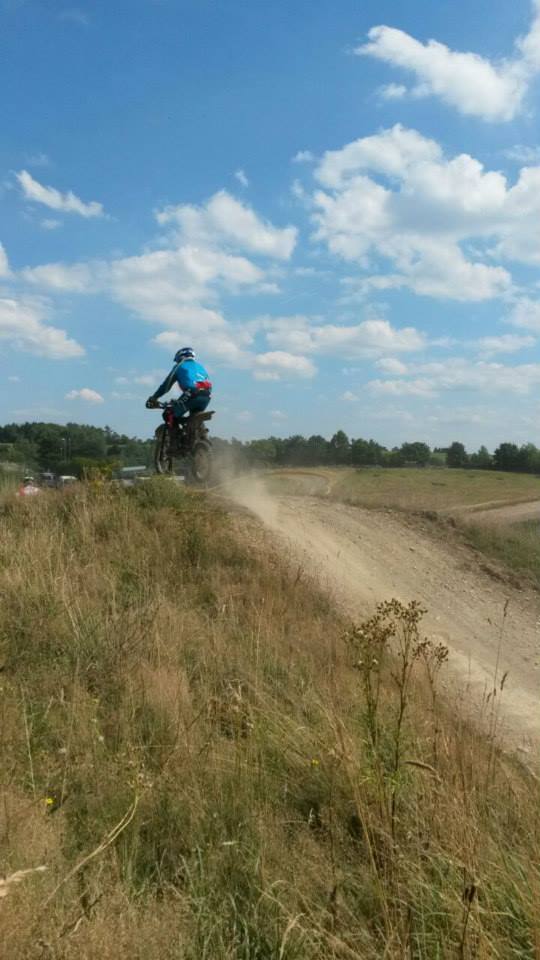

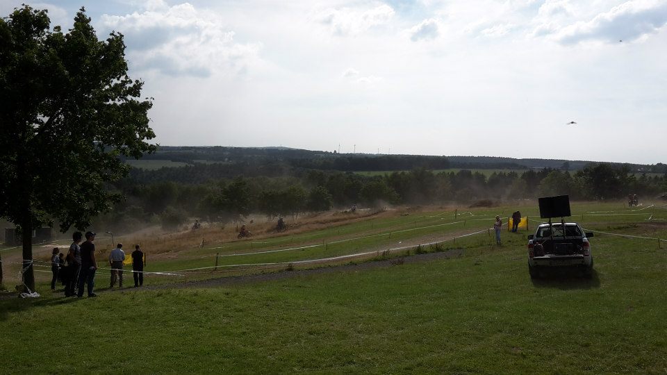

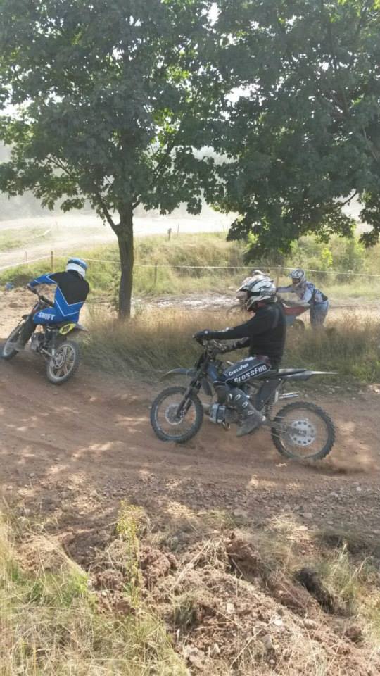

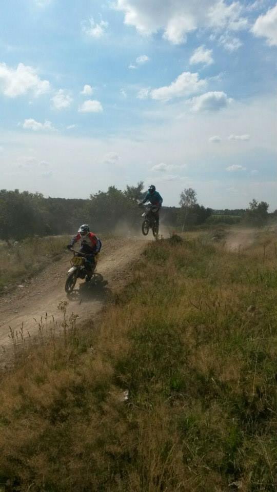

      Kleinhau ist immer eine Reise wert... leider ist es kein Rennen, das der Veranstalter an die große Glocke hängt... das 'Marketing' pennt da ein wenig... somit waren diesmal wieder nur gut 25 Teams am Start... die Strecke könnte locker die doppelte Anzahl an Startern vertragen... somit fahren dort größtenteils nur die 'Cracks' von der Crossbahn und viele aus der nahen Gegend um Kerpen mit...
      Im Training haben wir dann erstmals einen CP21 Vergaser getestet... bislang sind wir mit einem CP19 gestartet... der 21er brachte jedoch nur eine minimale Verbesserung... entgegen meiner Erwartung zeigte sich kaum ein Zuwachs der Drehzahlen, sondern brachte einen kleinen Leistungszuwachs im mittleren Drehzahlbereich... was es letztlich genau auf der Uhr gebracht hat ist wegen der veränderten Streckenverhältnisse nur schwer zu sagen... ...tja, welchen Vergaser werde ich in Zukunft fahren?... keine Ahnung!...das wird ne Bauchentscheidung!
      Die Strecke in Kleinhau besteht aus einer großen Wiese und einer Kindercrossstrecke... das ganze schraubt sich tief einen Hang hinunter... und der Crossteil ist gespickt mit einigen netten Sprunghügeln und Steilkurven... leider gab es da auch Teile der Strecke, auf denen man mit einer 1gg Automatik nicht gerade glänzen kann... z.B. eine ganz enge Kehre, die mit 10 Km/h umfahren wird und dann in ein steiles Bergaufstück führt... da konnte man mit der Maxi schon fast absteigen und schieben... :S ...da waren dann schon 4-5 Sekunden gegenüber den Schaltern flöten... ...aber wer will da schon meckern, denn der Rest der Strecke war mal wieder megageil... :thumbsup:
      tja, und die Kupplung???... die Kiste ist die 4 Stunden ohne Stress und Mucken durchgefahren!... :D ...anscheinend haben sich die Veränderungen an der Kupplung gelohnt... ich denke, ich werde es beim nächsten Rennen in Damscheid darauf ankommen lassen und sie wieder fahren... etwas Nervenkitzel muss ja sein!... ;) ...Endergebnis: 6.Platz Gesamt, 5.Klasse....
