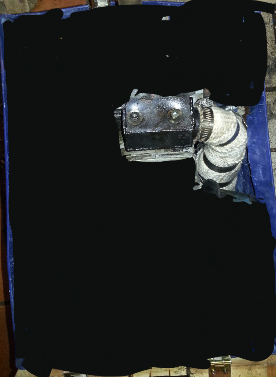

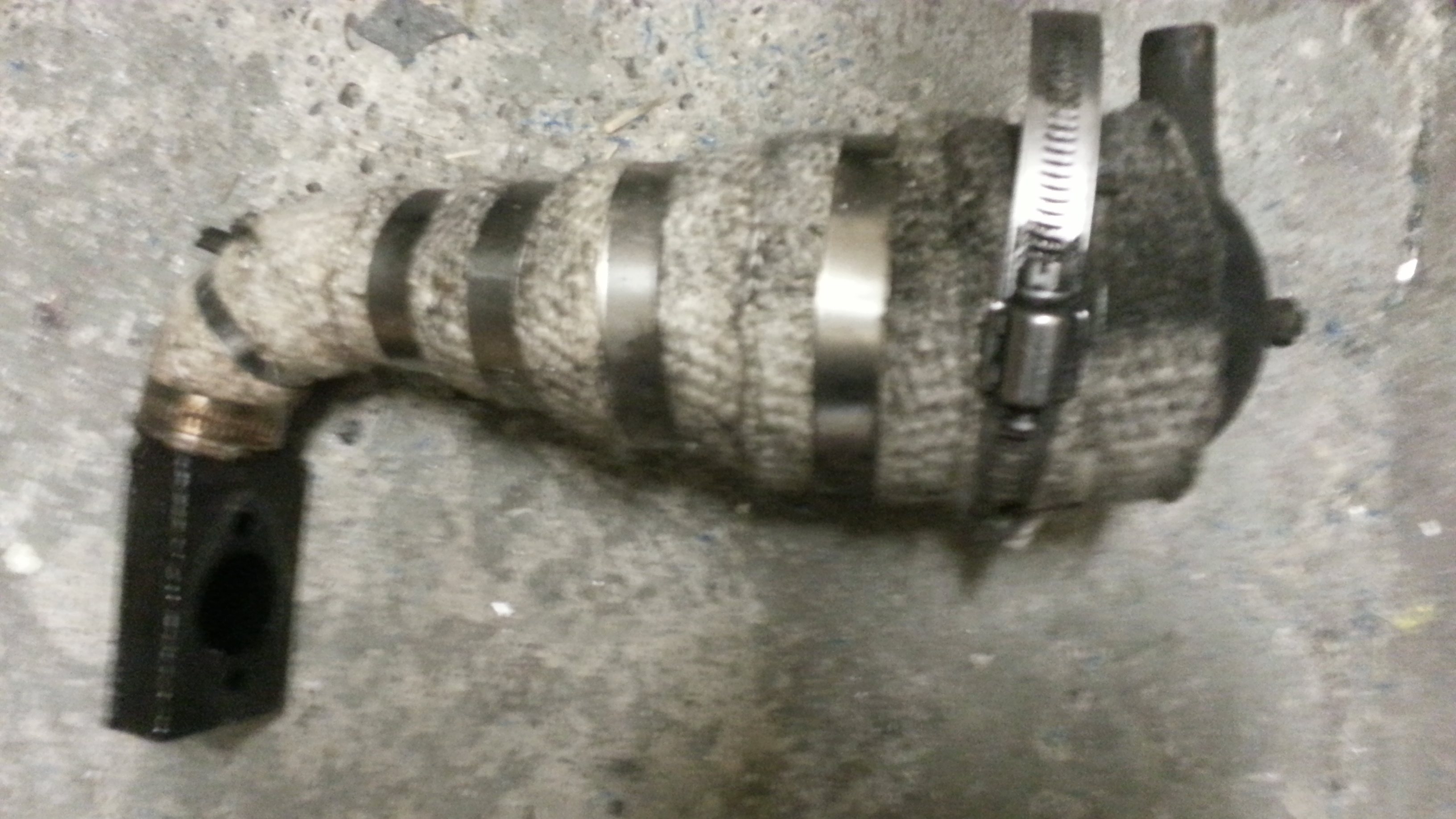

So einen auspuff der einfach aus paar blechteilen zusammen geschweißt wurde hatte ich ja an meinem alten Motor ob der nun was gebracht hat stell ich mal in frage zumindest brachte er weniger lärm

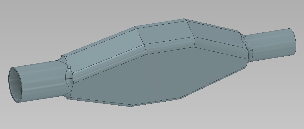

Und wenn du nen flachen reso baust? den könntest du doch irgendwo unterkriegen. Zur not noch etwas um die Ecke bauen mit möglichst großen Radien. Hab mal ne grobe Zeichnung gemacht um zu verdeutlichen was ich meine. Die ganzen Ecken an besten noch abrunden wenn du dazu die möglichkeit hastGeschwindigkeit gibt Sicherheit!
@Kieskuhlenfuchs danke für den link!
@kreivarna
Jop so in etwa könnte es aussehen. ums eck komme ich leider nicht die sind alle zugebaut...
aber wie sieht es bei nem reso mit der länge aus der ist ja am ende auch in entwa ein meter lang und das bekomm ich nicht unter

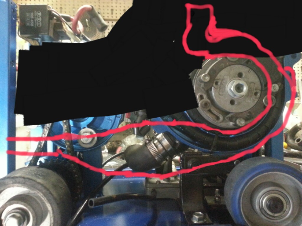

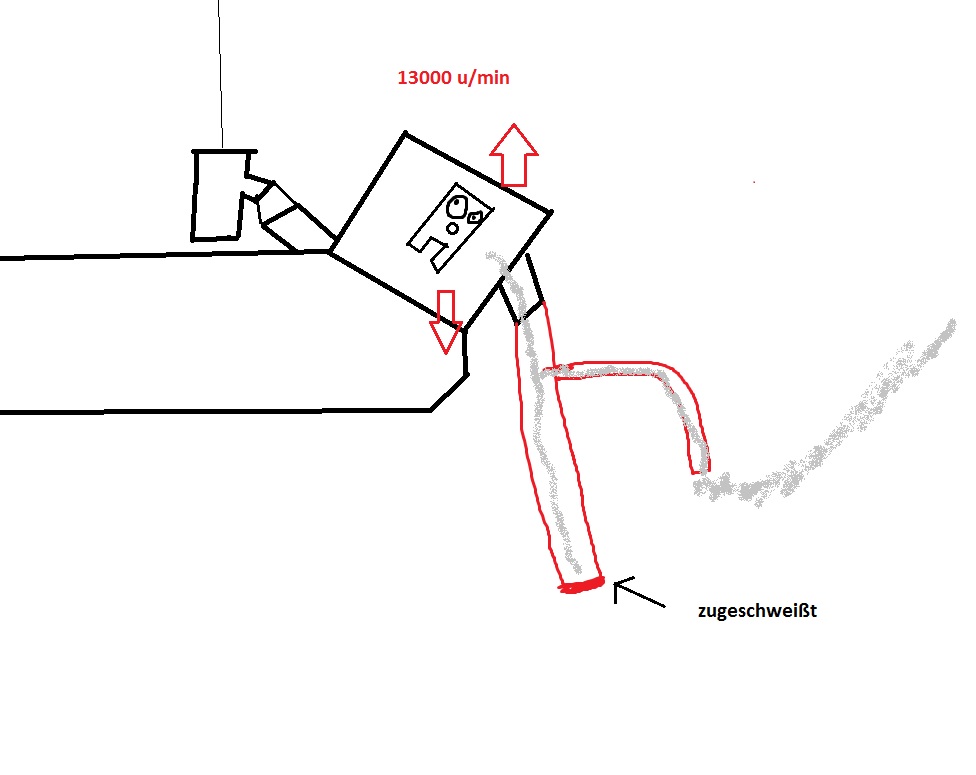

desweiteren hab ich platz für einen größeren auspuff geschaffen und habe die mögliche länge des auspuffs gemessen diese beträgt insgesamt 670mm +-30mm
das endrohr könnte ich noch nach oben biegen
also nehmt die ca 700 mal ohne endrohr gesehen...
an der dicksten stelle wäre ein durchmesser von ca 75-80mm möglich
somit könnte man evtmit dem entwurf von (kreivarna) einen Resonanz auspuff bauen aber da könnt ihr mir mehr helfen...
Vlt hilft das weiter
hier ein bild wo der auspuff lang laufen könnte also das rot eingezeichnete...
Ich denke nach dem bild ist so oder so ersichtlich um was es sich handelt das spielt aber keine rolle...
Vlt gibt es noch weitere vorschläge...Dieser Beitrag wurde bereits 2 mal editiert, zuletzt von „Drehzahl“ ()
Ich denke das Problem ist der Platz.
Wenn man vernünftig was berechnet ist das im ersten moment ja nen langer Pott.
Dann kannst du mit viel fummelei das ganze in eine Form bringen die da irgendwie reinpasst.
Aber das ist ja keine garantie dass der berechnete Pott da überhaupt reinzubekommen ist.
