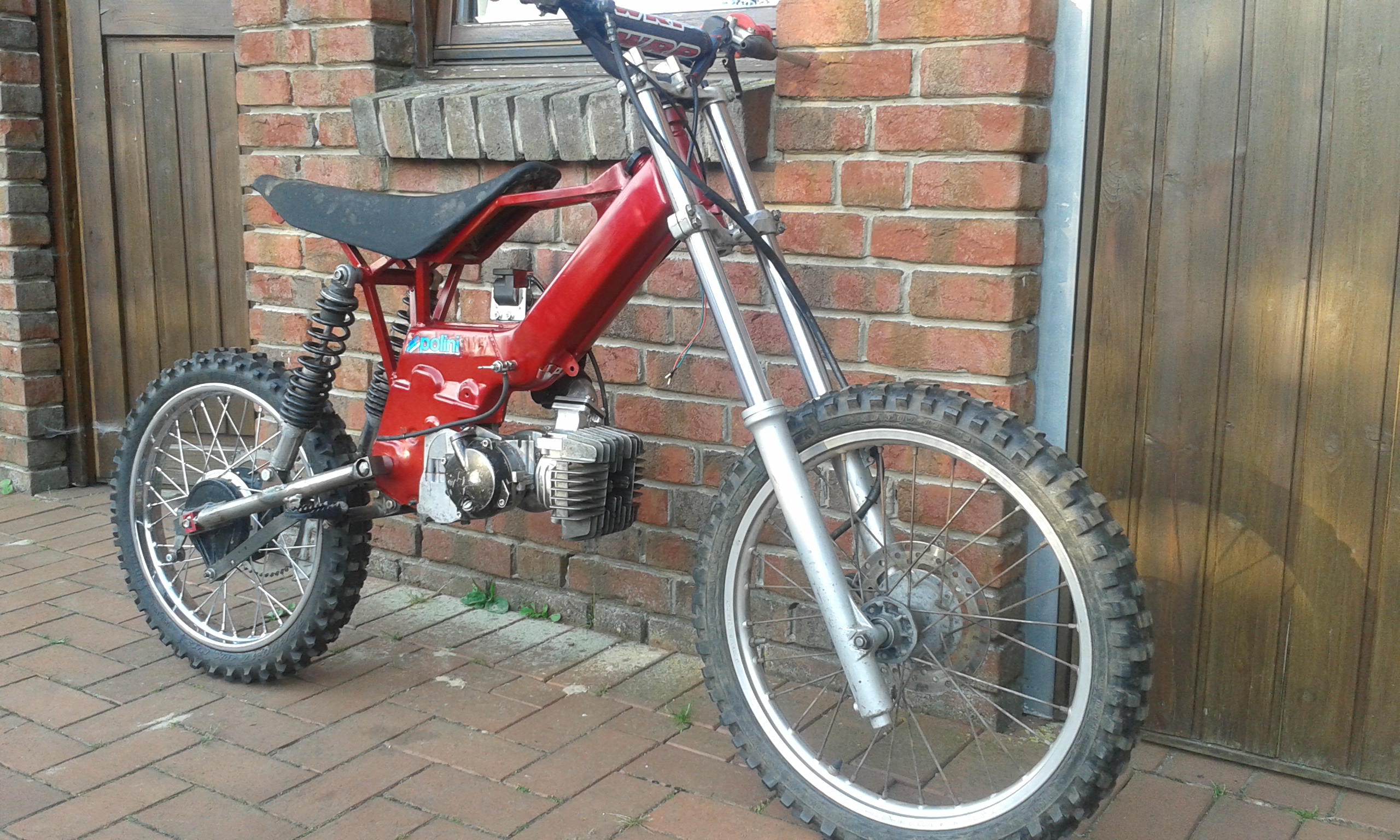

        1,82 MB, 2.560×1.536, 771 mal angesehen
      Ach ja....Das Problem mit dem Freilauf kann man umgehen:Man montiert das Ganze mit original Freilauf (hab noch 3!!),startet dann bei der technischen Abnahme den Motor mit den Pedalen und demontiert danach die Kette vom Pedalantrieb und startet ab dann den Motor einfach durch anrollen.Schließlich wird es den Schaltmopeds ja auch erlaubt mit eingelegtem Gang das Mofa im Rennen anzuschieben oder???
