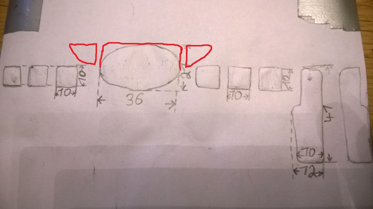

      So vlt hat mir jemand ein paar tipps was für ne birne (dachte an ne birne im bereich von 125ccm ausm motocross bereich oder eine kx80 birne aus alter zeit relativ steiler winkel im konus und der mittelbereich wirkt relativ groß ) bei folgendem setup:
      Steurzeiten:
      As: 184
      Üs: 128
      Va: 28
      Quetschkante 0,8mm
      setup:
      100ccm lc membrangesteuert (zme)
      vergaser: vhst 28mm

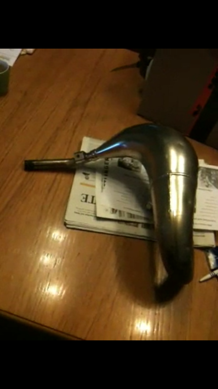

      bisheriger auspuff: ktm sx 80 oder 85 wirkt aber kaum größer als ne sx 65 birne
      denke mal ein auspuff der stark saugend ist dürfte nicht schaden um eine bessere füllung zu erreichen
      Problem ist es kommt zu wenig dunst Drehmoment ist genug vorhanden

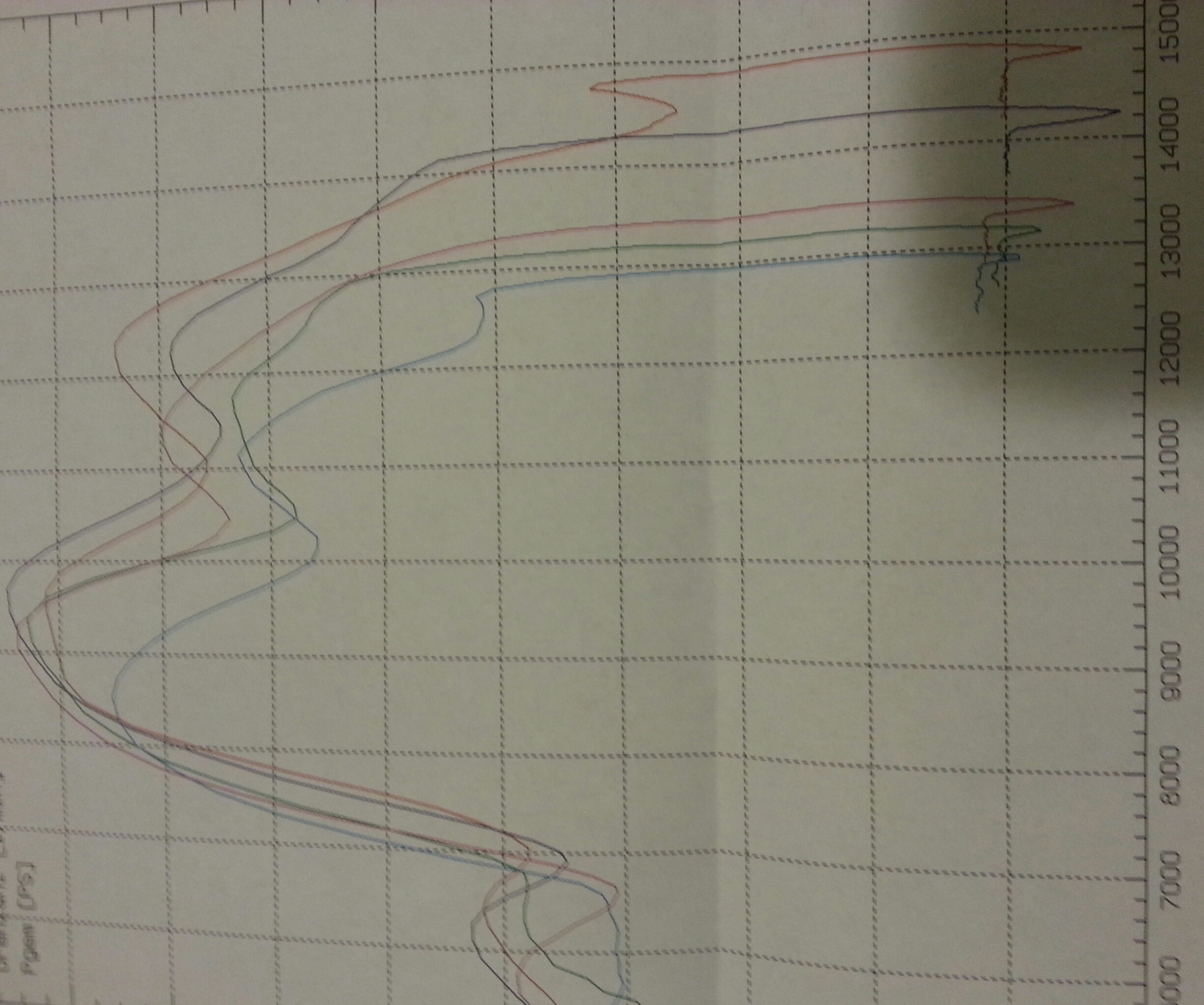

      motor lies sich bisher wie ein 4t fahren 2 gang standgas hahnen auf und zieht komplett durch aber obenrum kommt halt zu wenig geschätze drezahl bei der ende war lag bei ca 8-10000 aber einfach noch zu träge und leistungsverlauf zimlich human geschätze maximal leistung lag bei ca 13-14 ps
      Mit 80ccm und ähnlichen steuerzeiten lag zwar untenrum weniger Drehmoment an als bei 100 aber dafür ging mit nem sx65 tuning puff und 24mm vergaser fast mehr bzw war giftiger damalige leistung lag bei knapp 15ps auf der rolle
      drezahlschleuder sollte das mofa nicht werden aber son in richtung 18-20 ps dürften gerne anliegen denke ganz unrealistisch dürften 18ps bei den Komponenten und den aktuellen steuerzeiten nicht sein oder etwa doch?
      so vlt hat ja jemand von euch ein paar brauchbare auspuff vorschläge danke schonmal im voraus
      eine (portmap) kann ich noch zusätzlich anhängen fals dies weiter hilft

      Also er ist in etwa gleich groß wie ein sx 65 zumindest wirde mir dieser auspuff als sx80 oder85 verkauft

      Sag mal um welchen Zylinder es sich genau handelt und wie sieht deine Kopfgeometrie aus?
      Wir haben ebenfalls ein Zündapp Rennmofa, allerdings mit dem 65ccm Athena.
      Wir haben auch die selben Auspuffanlagen.
      Zwischen SX 65 und 85 ist schon ein deutlicher unterschied auch wenn das optisch vieleicht nicht so rüber kommt.
      Wir haben festgestellt das diese Anlagen nur mit bestimmten Auslasssteuerzeiten und querschnitten gut funktionieren.
      So liefen beide Anlagen mit dem unbearbeiteten Athena eher schlecht, ähnlich wie von dir beschrieben.
      Aber mit Nebenauslässen und erhöhter Asz war das plötzlich eine andere Welt.
      190° musste den Anlagen schon geben.
      Aber bei so ner hohen auslasszeit besteht irgendwie die angst das der gang anschluss zu bescheiden werden könnte da unsere rennen teilweise auf richtigen crossstrecken stattfinden
      nebenauslässe werden schwierig da hier sehr wenig platz ist und ich dabei ggf in den kühlkreislauf stoßen könnte
      werde es aber mal an nem verblasenen zylinder versuchen abwann ich durchbreche
      wenn genug platz ist wäre ein 3 tgl auslass natürlich was feines
      der zylinder ist ein wassergekühlter 100ccm Zylinder mit zme der motor musste um das monster dadrauf zu bekommen aufgeschweißt und gefräst werden spindeln versteht sich von selbst wenn ich bilder anhängen könnte würde ich sie hier reinstellen
      den genauen zylinder typ preiszugeben muss ich erst mitm team abklären ich bau zwar die motoren aber da will meißt keiner details verraten
      Was ich aber dazu sagen kann ist das der komplette motor sammt innenleben bearbeitet werden musste das es das getriebe mit machte... aber das ist schließlich kein geheimnis
      plan war es erstmal bei aktuellen steuerzeiten einen gut laufenden auspuff zu finden
      ggf auslass 3tlg falls möglich

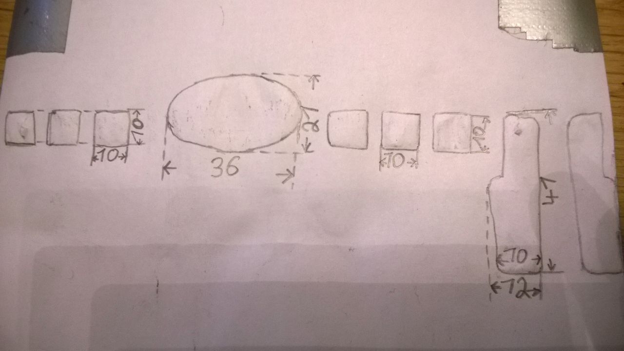

      auslassbreite: 36mm
      auslasskanalhöhe: 21mm
      Überströhmer: 6stück maße pro fenster 10x10mm
      kopfgeometrie: volumen 10ml
      läuft von der außenkannte mit relativ flachem winkel in den brenraum
      dieser ist dann zur zk hin stark gewölbt durchmesser ca 25-30mm genauere angaben sind mir leider gerade nicht möglich da der kopf in der schrauberhalle liegt

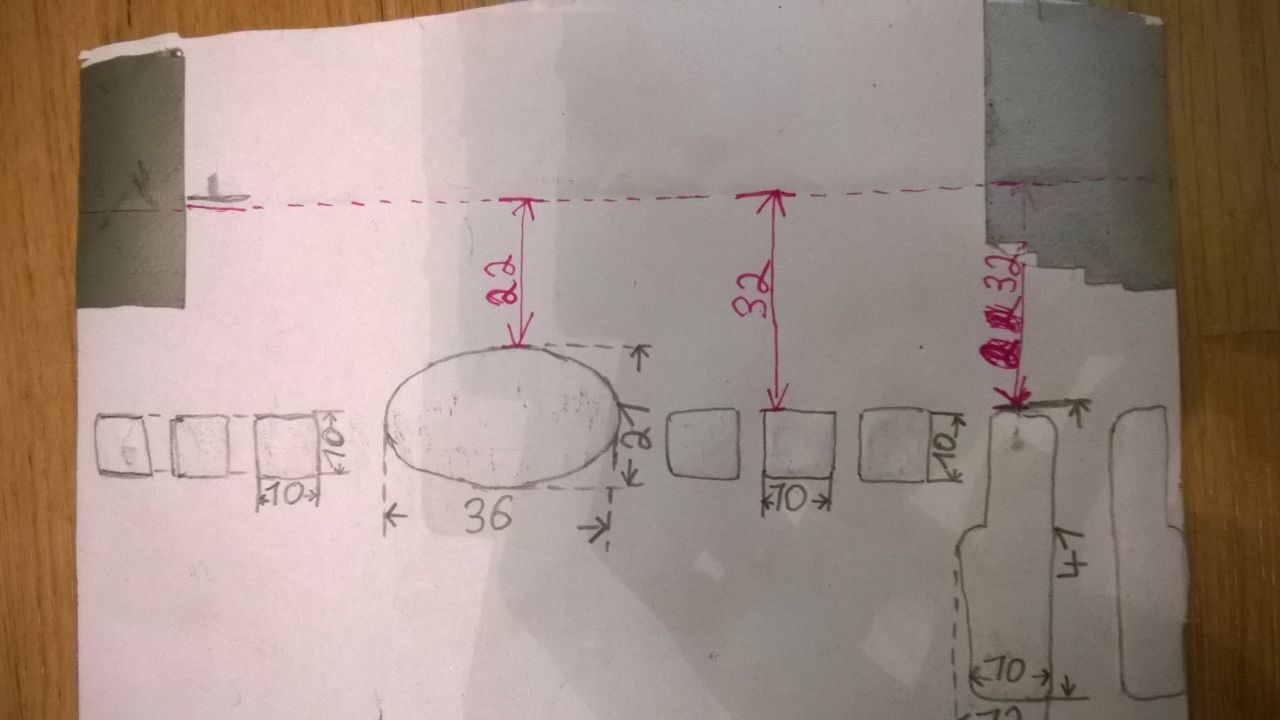

      ich hoffe das hat mit den bildern geklappt und das sie nicht zu groß sind

      Vom Layout her würde ich sagen- da fehlt im Auslaß Fläche, und es kommt mir so vor, das da etwas wenig Blowdown ( VA) vorhanden ist. Kompressionshöhe (bzw. ASSZ) ist ebenfalls noch eine Angabe, die fehlt- dann kann man mehr dazu sagen.
      Eird vermutlich verdammt eng dabei nicht in den wasserkanal durchzustoßen werde es an einem alten defekten probieren wenn ich vom urlaub zurück bin
      schön wäre ein 3tlg auslass natürlich schon!

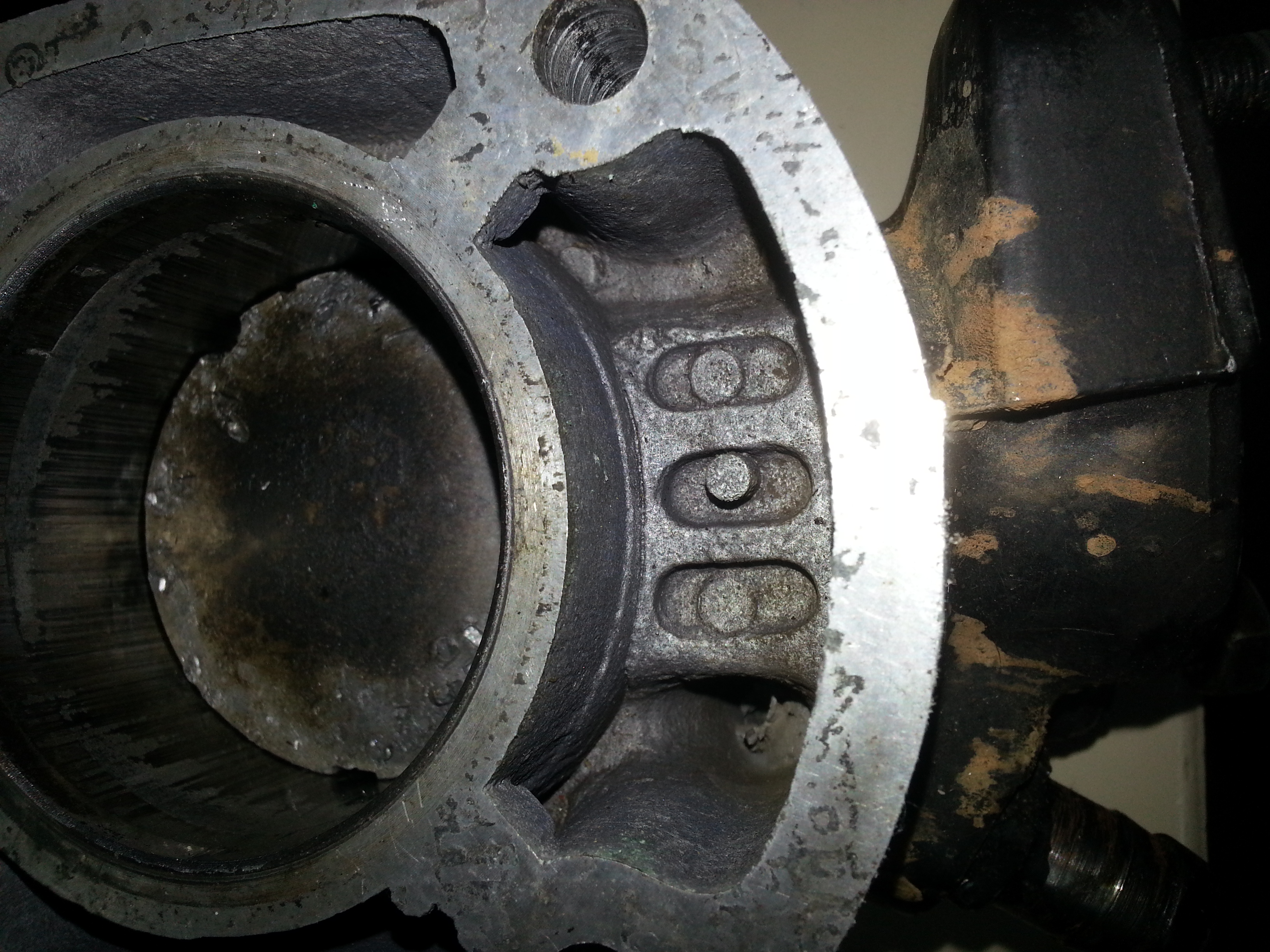

      Bei dem Zylinder kommt zusätzlich noch der schräge auslass dazu.
      Auf der rechten seite lässt sich sicher gut ein Kanal einarbeiten, aber links...
      Du könntest auch vorher schon knetmetall im bereich wassermantel anbringen, dann brichst du höchstens ins Knetmetall.
      Im einlassbereich kannst du auchnoch jede menge optimieren, wenn du nicht schon hast
      Warum nicht, du klebst ja im wassermantel. Das heist der Klebeber wird schonmal mit gekühlt.
      Ich denke wenn du da was nimmst, was 200°C +++ aushält dürfte da nichts passieren.
      Wenn du den Kleber aufträgst bevor du in den Wassermantel durchgebrochen bist, hast du ja sogar noch die chance die Klebestelle richtig gut vorzubereiten.
      Du kannst z.B. ganz viele kleine Unebenheiten, Vertiefungen oder Löcher mit dem Dremel einarbeiten damit der Kleber besser hällt.
