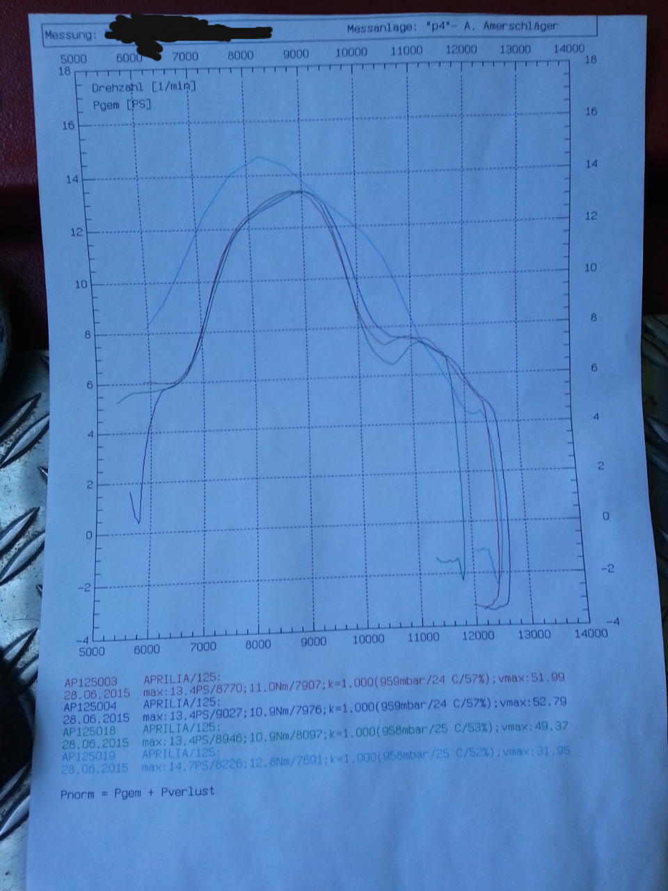

      so nun das komische bei ca 12500 u/min ist schluss und das natürlich ohne leistung (enddrezahl) dabei liegen noch maximal 5ps an
      leistungsdrezahl liegt bei etwa 9000 alles über 9000 fällt die kurve direkt ab
      und das Resultat sind dann gerademal bei der besten messung im 1 gang 14,7ps und 12,8nm
      Egal welcher auspuff der motor entwickelt kaum mehr leistung. der kart auspuff verschob die leistungsdrezahl etwas nach oben und ging auch sofort danach in die knie brachte ca 1 ps mehr,

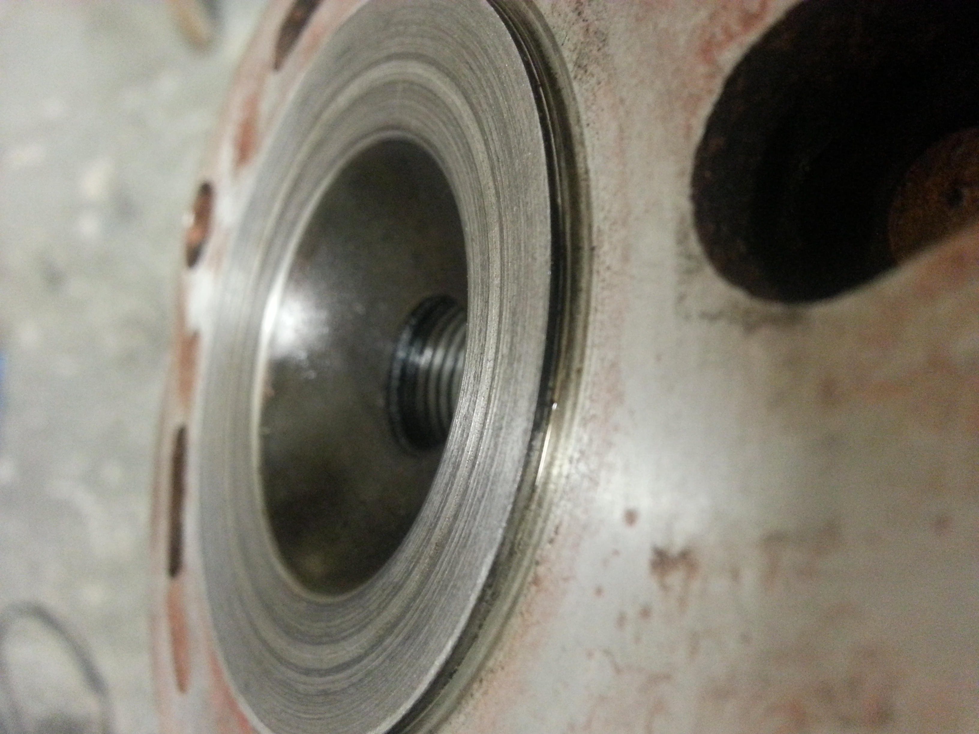

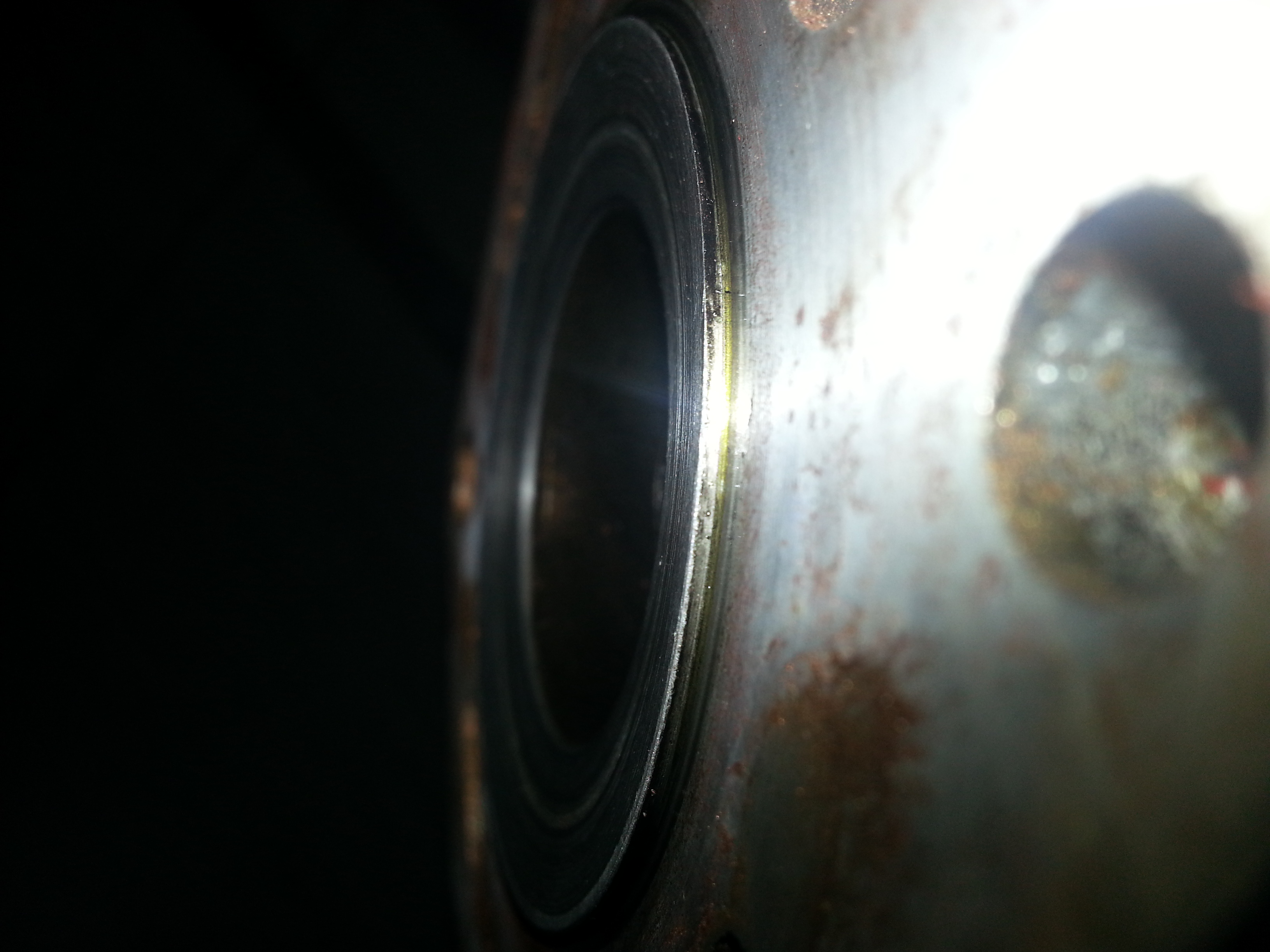

      Ansonsten find ich die Qk auch sehr klein. Ich würde auch mal 1,2mm versuchen. Wie sieht denn dein Brennraum aus? Hast mal ein Foto davon?
      Warum du den Zylinderkopf nicht weiter unterlegen kannst hab ich noch nicht so richtig verstanden.
      Hier ein bild vom brennraum
      dieser ist versenkt da uns unteranderem früher schon mal die kopfdichtungen geflogen sind und auch eine unschöne kante entsteht da die kopfdichtungen etwas größer sind als die bohrung ca 1mm
      qk höher setzten ist deshalb scheiße weil ich unten unterlegen muss (am zylinder) was somit noch höhere steuerzeiten zu folge hätte aber ich werds trotzdem mal versuchen...
      werde auch noch einen 2 ten kopf bearbeiten und die quetschfläche verkleinern und dem brennraum mehr volumen geben

      Hast du vielleicht mal ein Diagramm zu deinen Messungen um das besser deuten zu können?

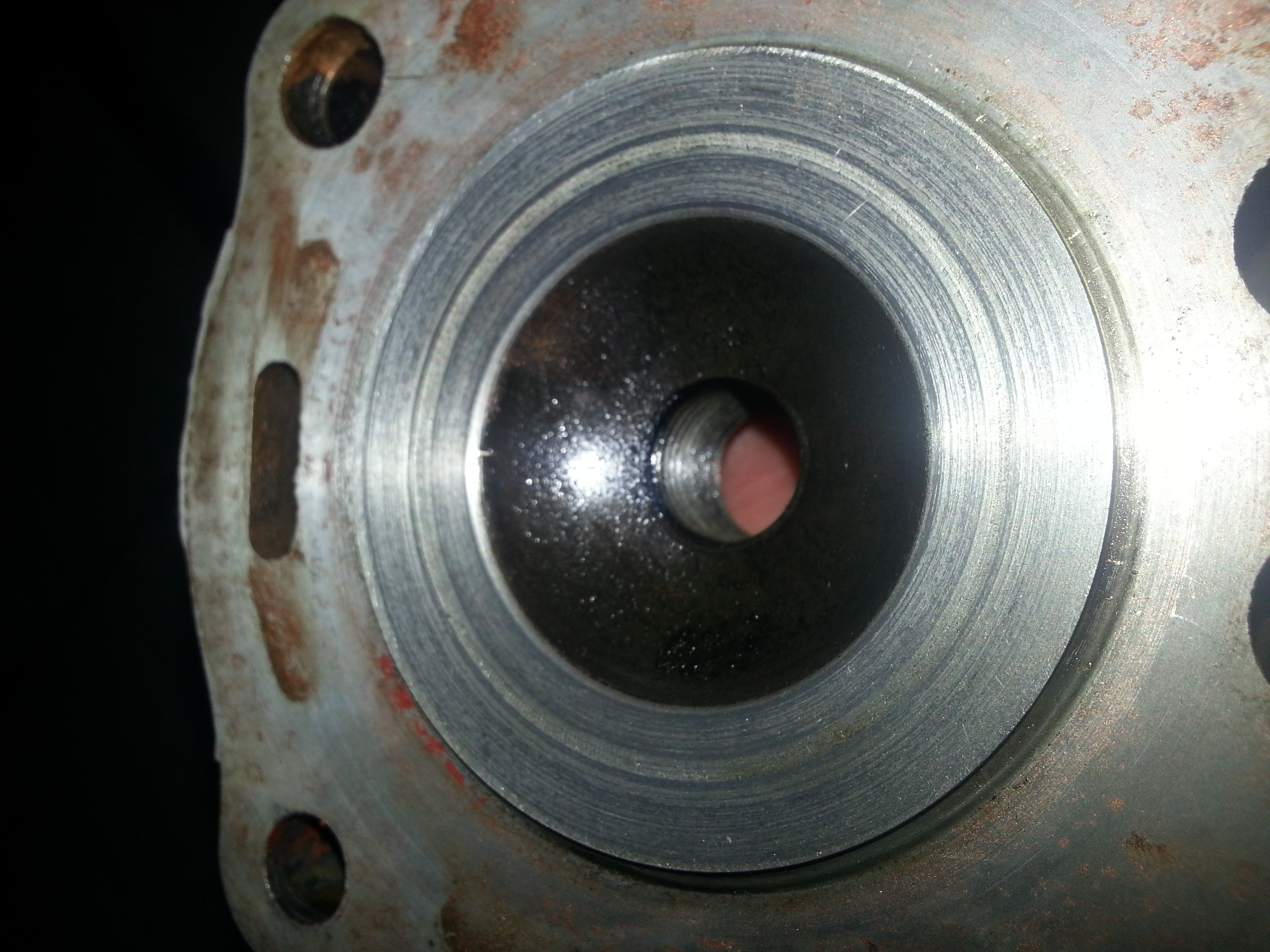

      inzwischen dreht der motor etwas besser aus mit dem neuen kopf desweiteren wurde zusätzlich noch eine 0.5er fusdichtung drunter gelegt
      Leider ist ein stehbolzen abgerissen. heute gibts nochmal nen neuen test bei dem hoffentlich alles gut geht
      aber mehr leistung ist meiner meinung nach nicht vorhanden
