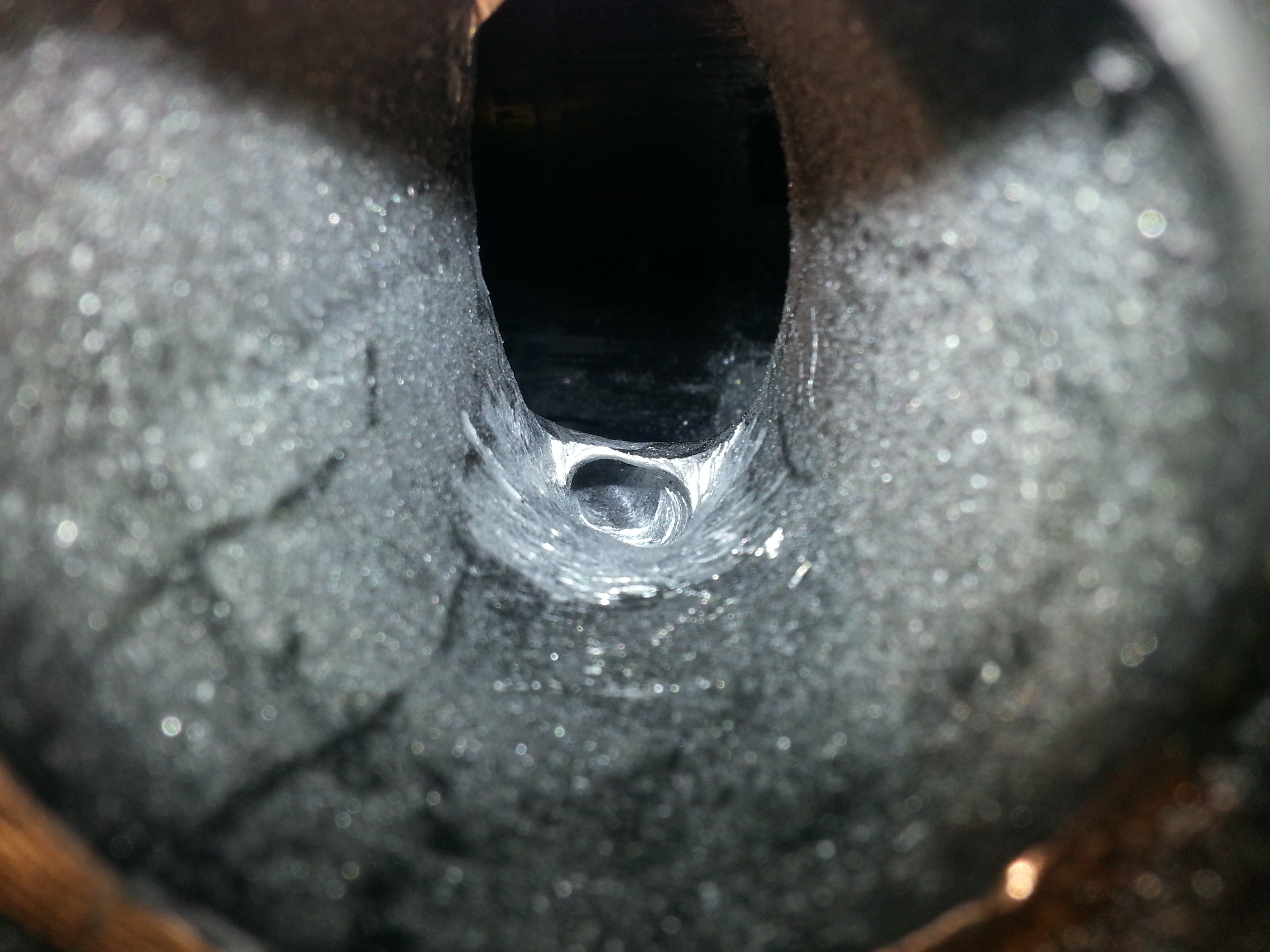

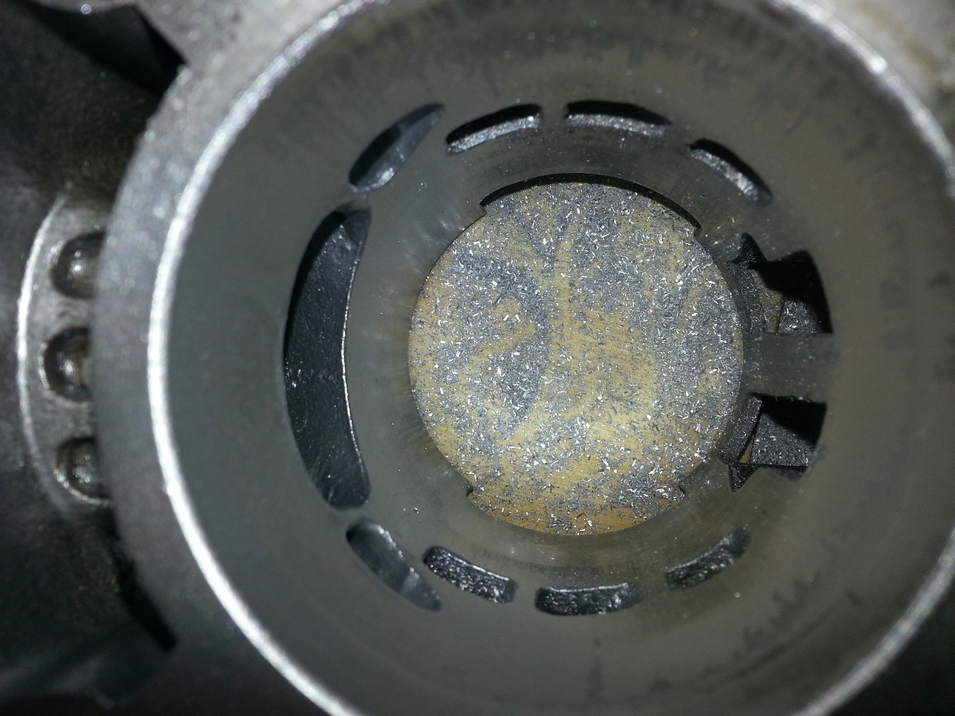

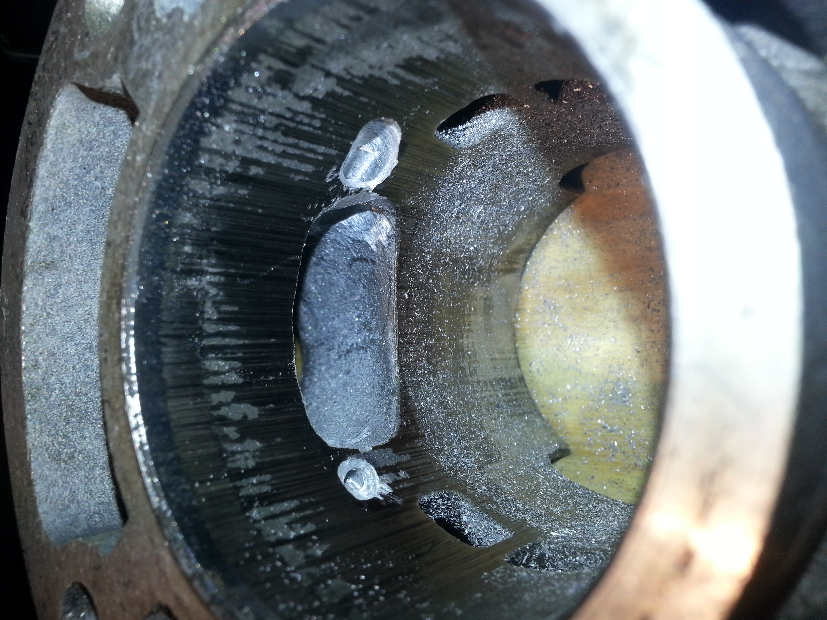

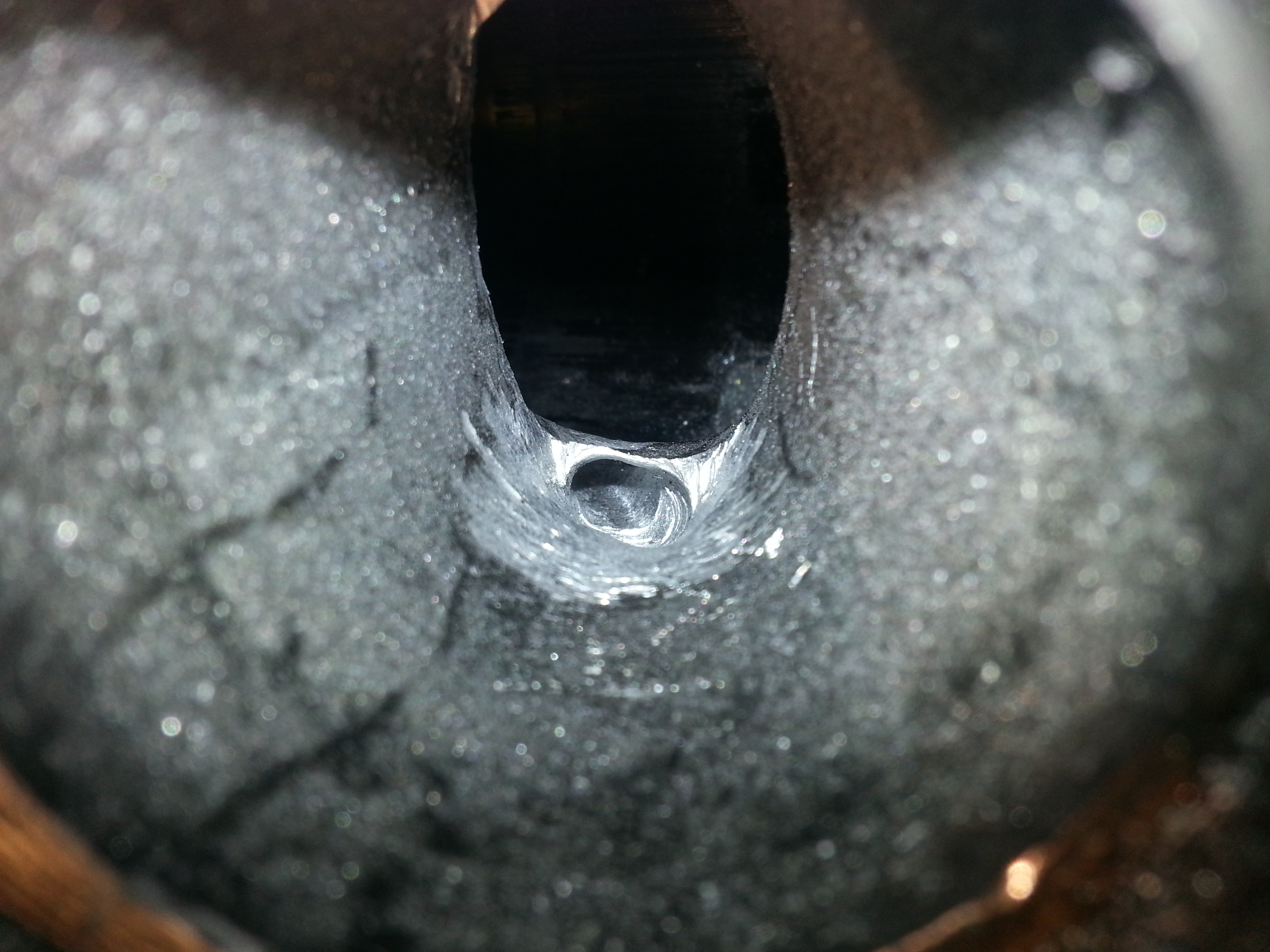

      So muss mir morgen erstmal längere bohrer besorgen, so komm ich mitm winkel nicht schräg genug in den auslass das da die stege nachher noch genug fleisch haben...
      ok dann fällt das drehmeln im bereich ut ja schonmal weg
      die nebenauslässe hatte ich vor rechteckig zu machen da ich sonst etwas bedenken bzgl. Des wasserkanals habe aber wenn ich das ganze etwas abgerundet bekomme solls darannicht scheitern
      nicht wundern es ist noch nichts symmetrisch sondern nur grob der rest kann eh erst am ende angepasst werden...
        2,74 MB, 3.264×2.448, 3.815 mal angesehen

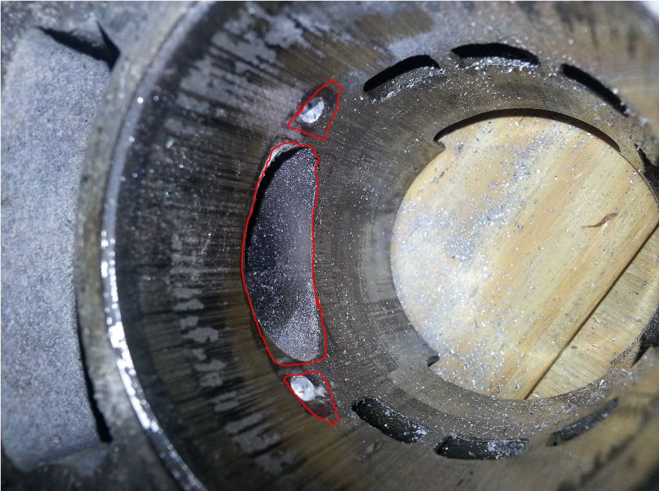

      So in etwa:
      Meine 3mm-Bohrer sind angeschweißt- so lang wie ich die brauche gibt's die nicht..
        143,66 kB, 950×708, 3.717 mal angesehen
      Muss versuchen ob das nicht zu knapp wird
      danke für die einzeichnung... das hilft schonmal weiter
      selbstverständlich auch die ganzen anderen tips der leute ein LOB an das FORUM und die LEUTE hier drin
      ich hoffe das der ansatz am zylinder soweit schonmal passt
      Dieser Beitrag wurde bereits 1 mal editiert, zuletzt von „Drehzahl“ ()

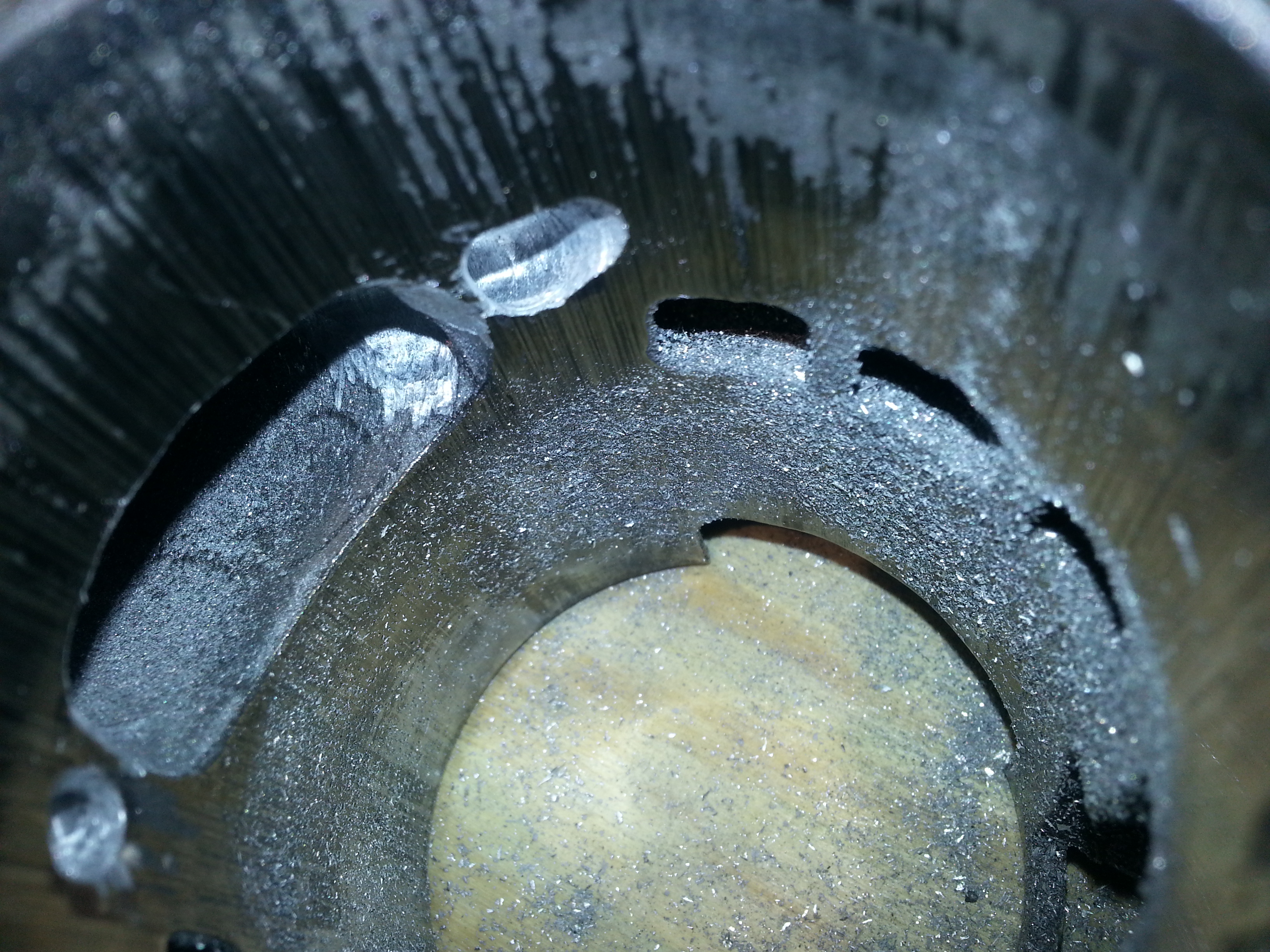

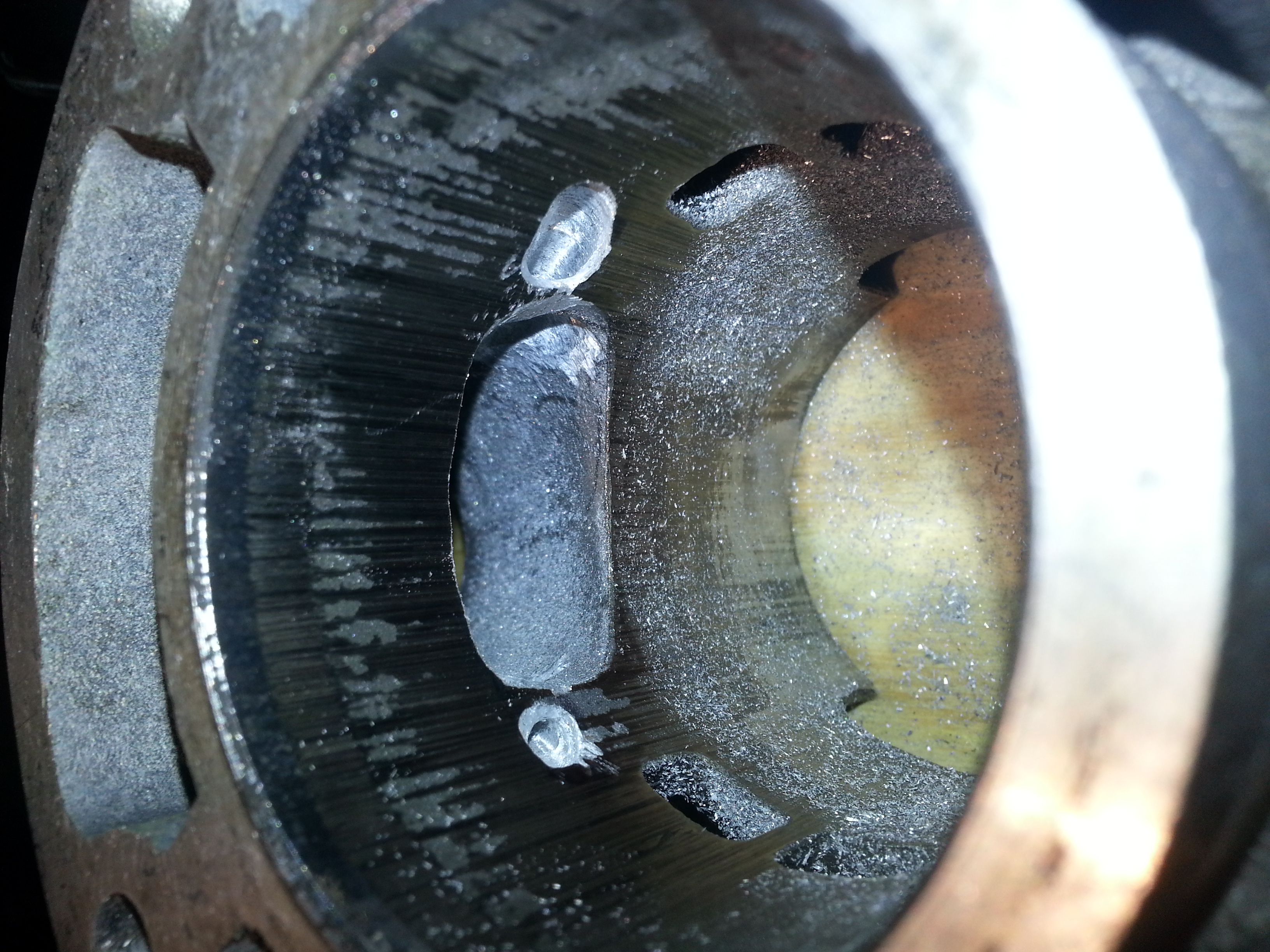

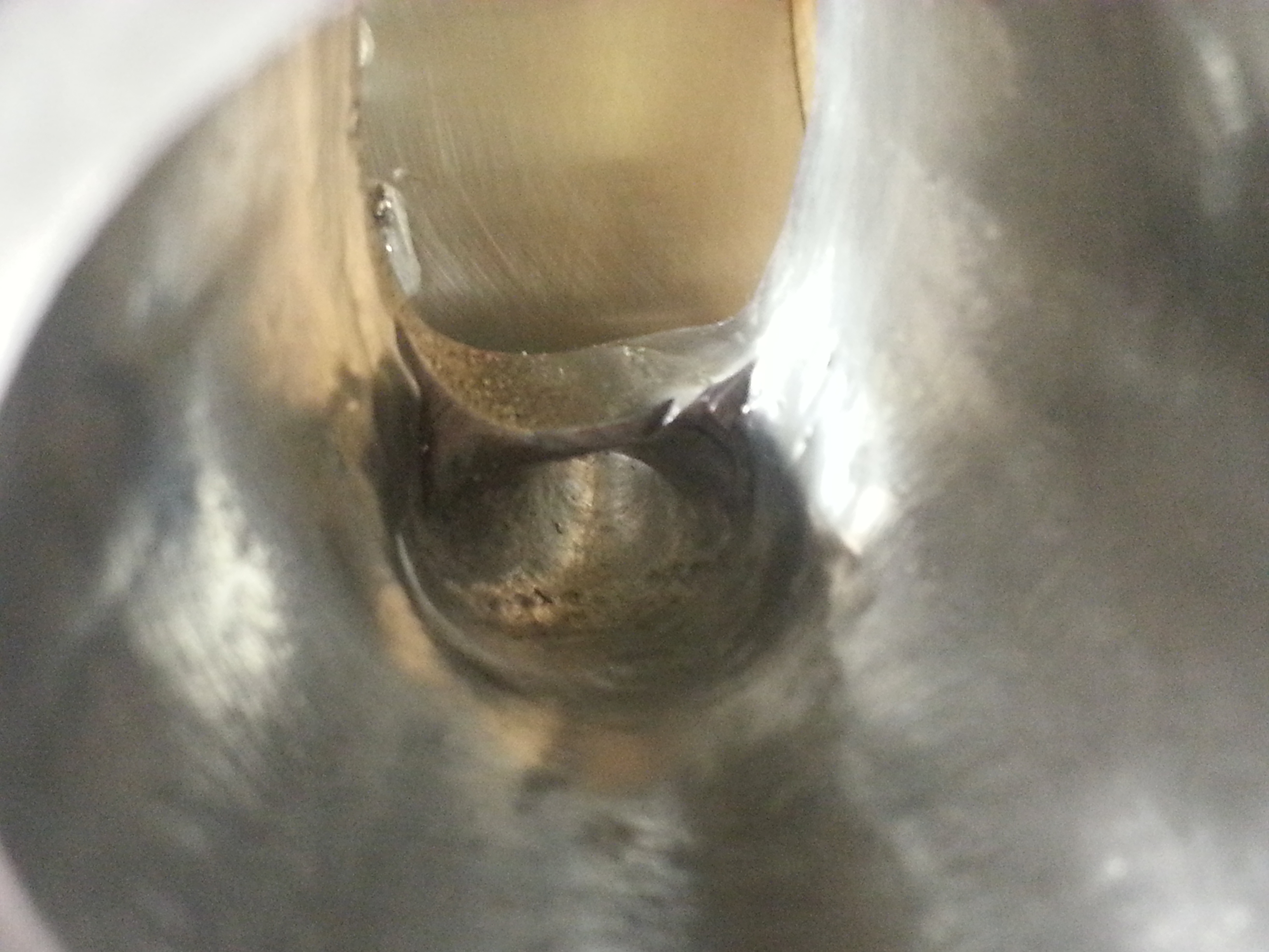

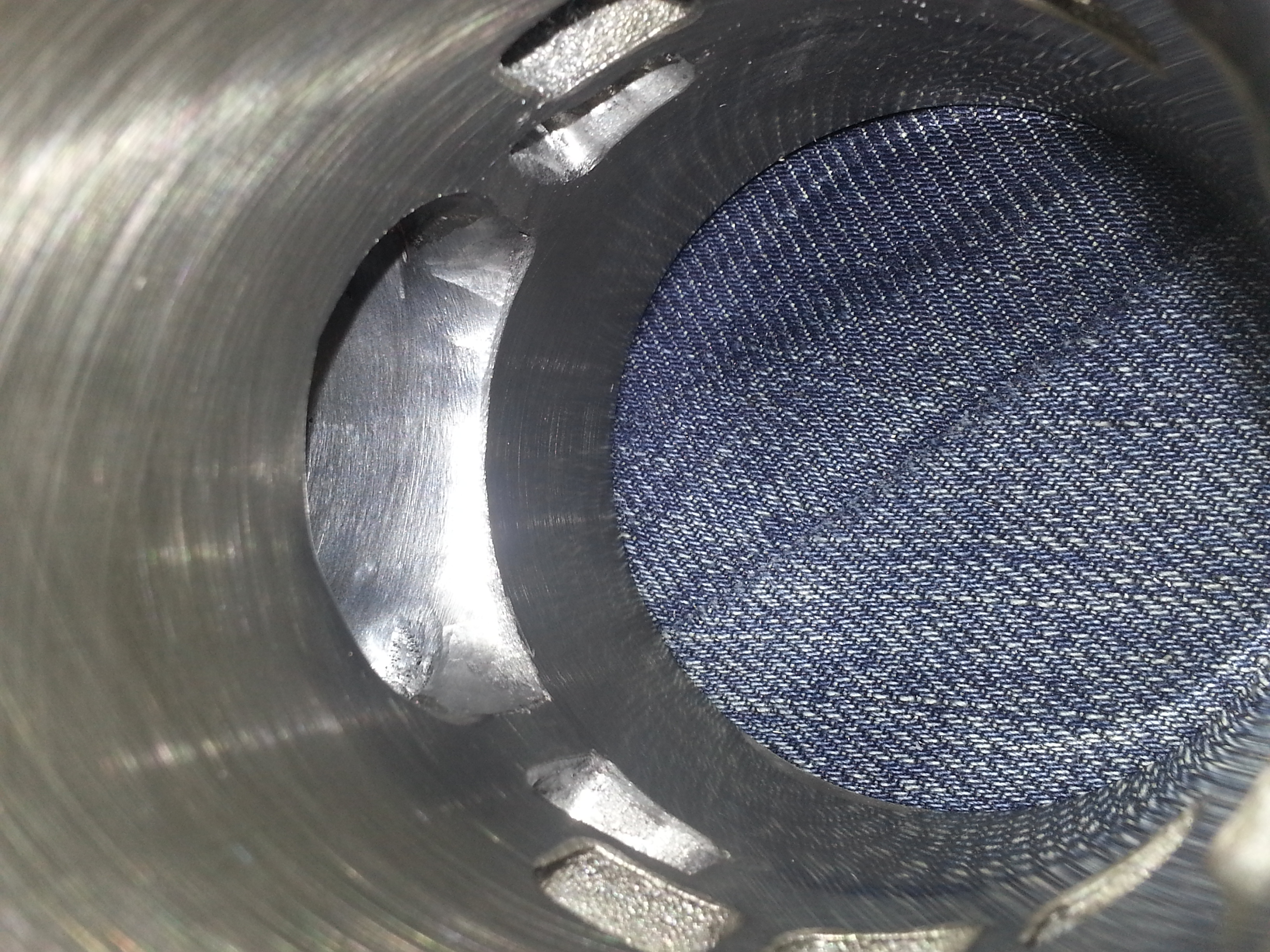

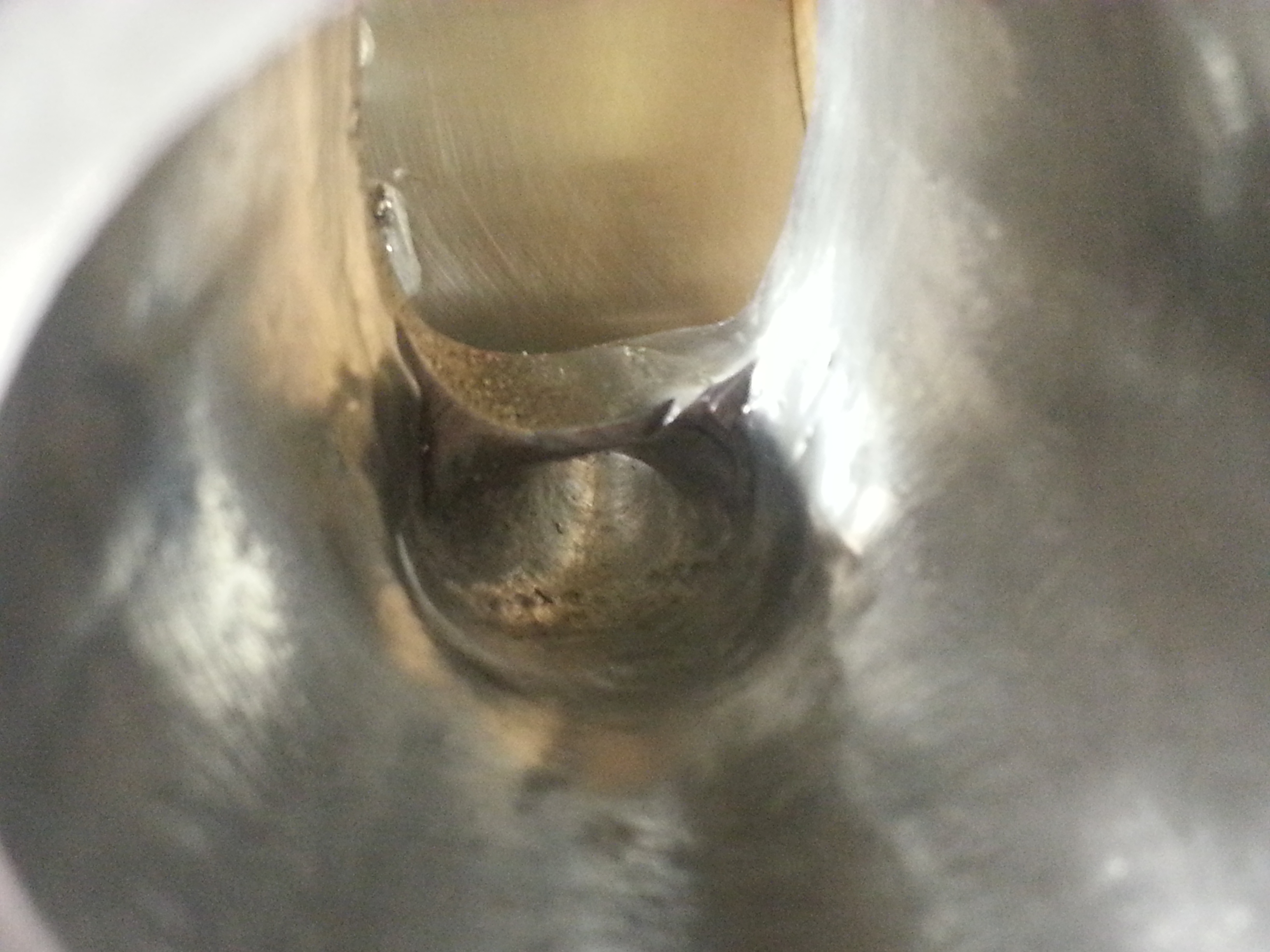

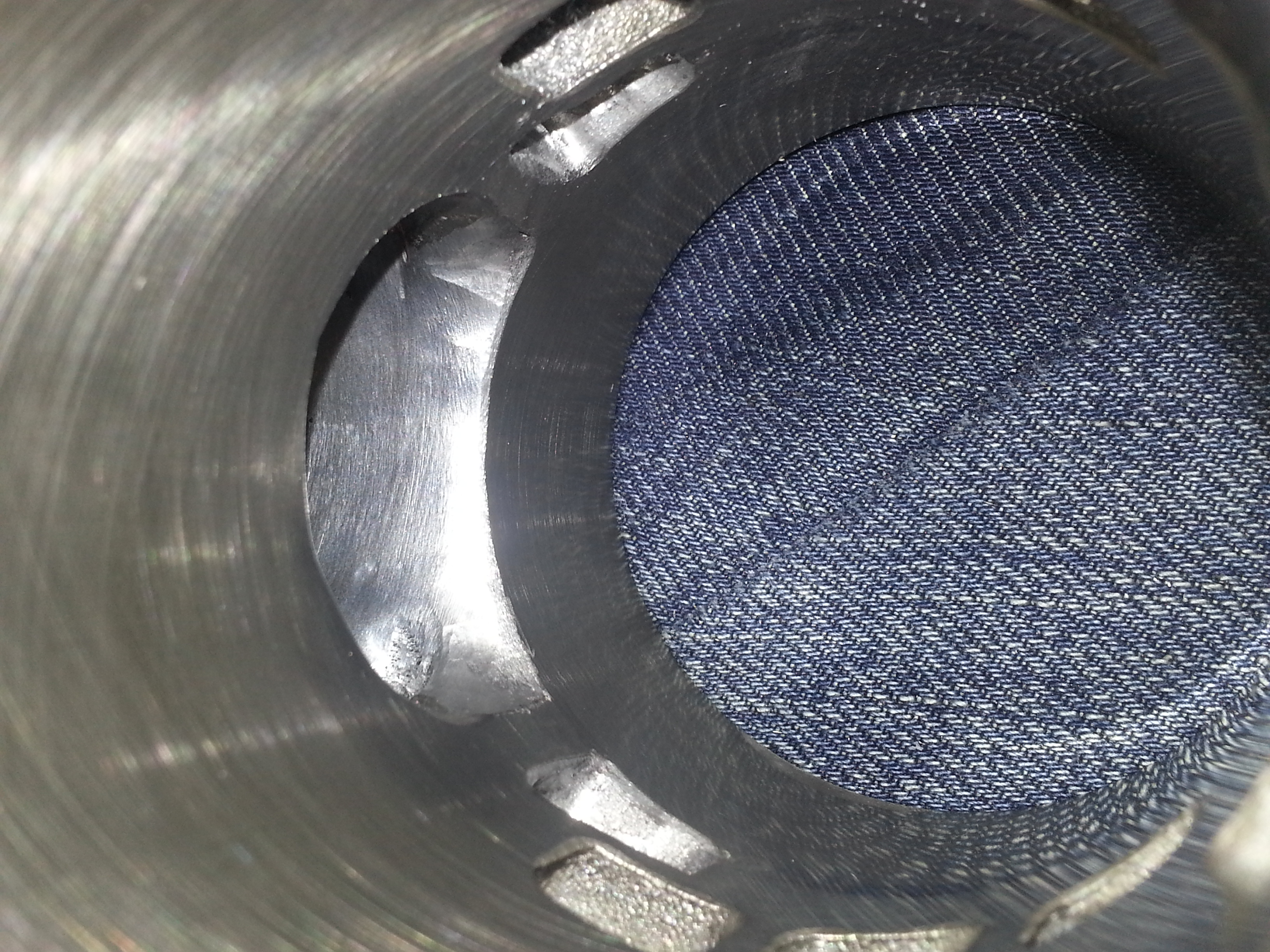

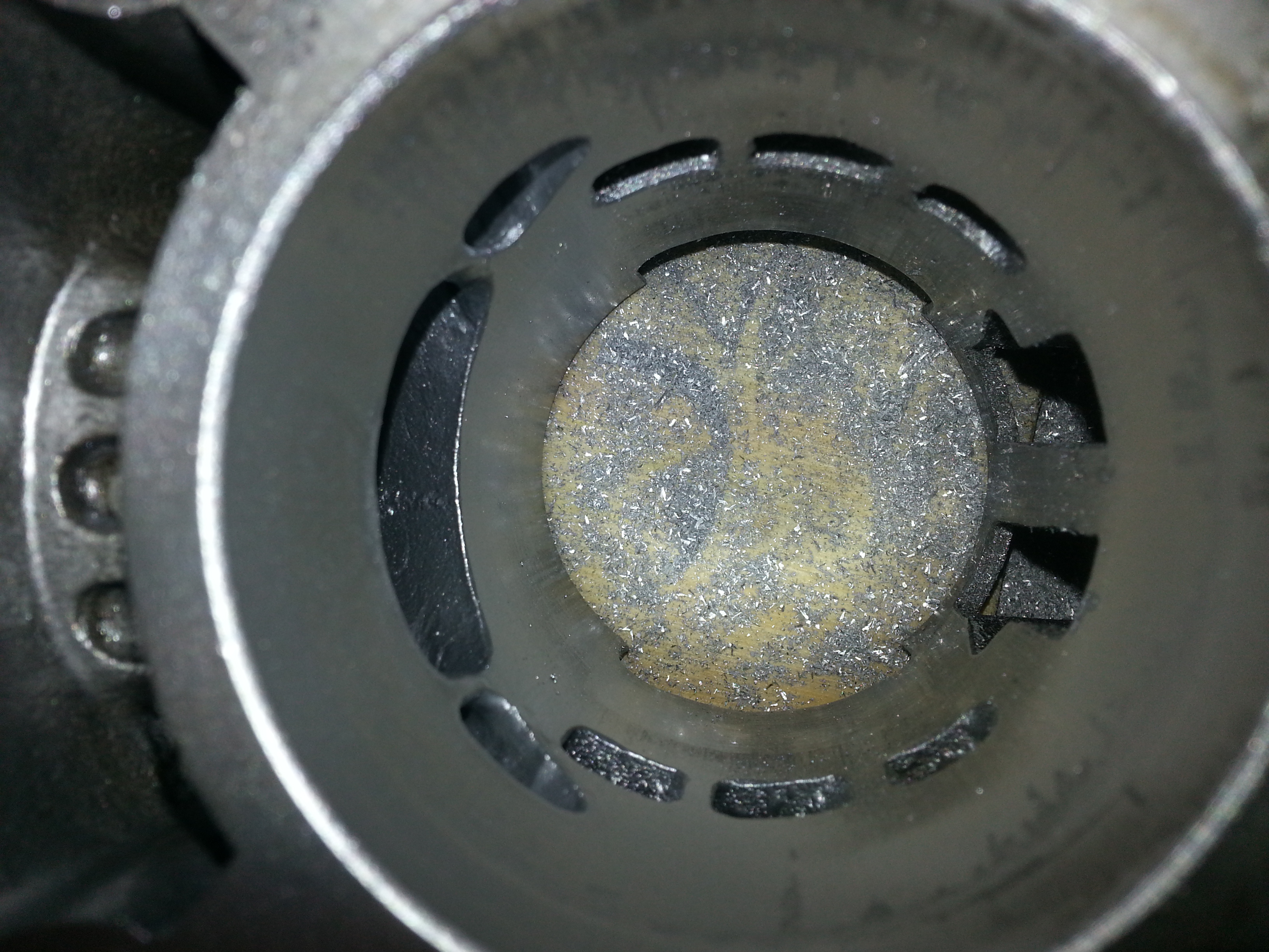

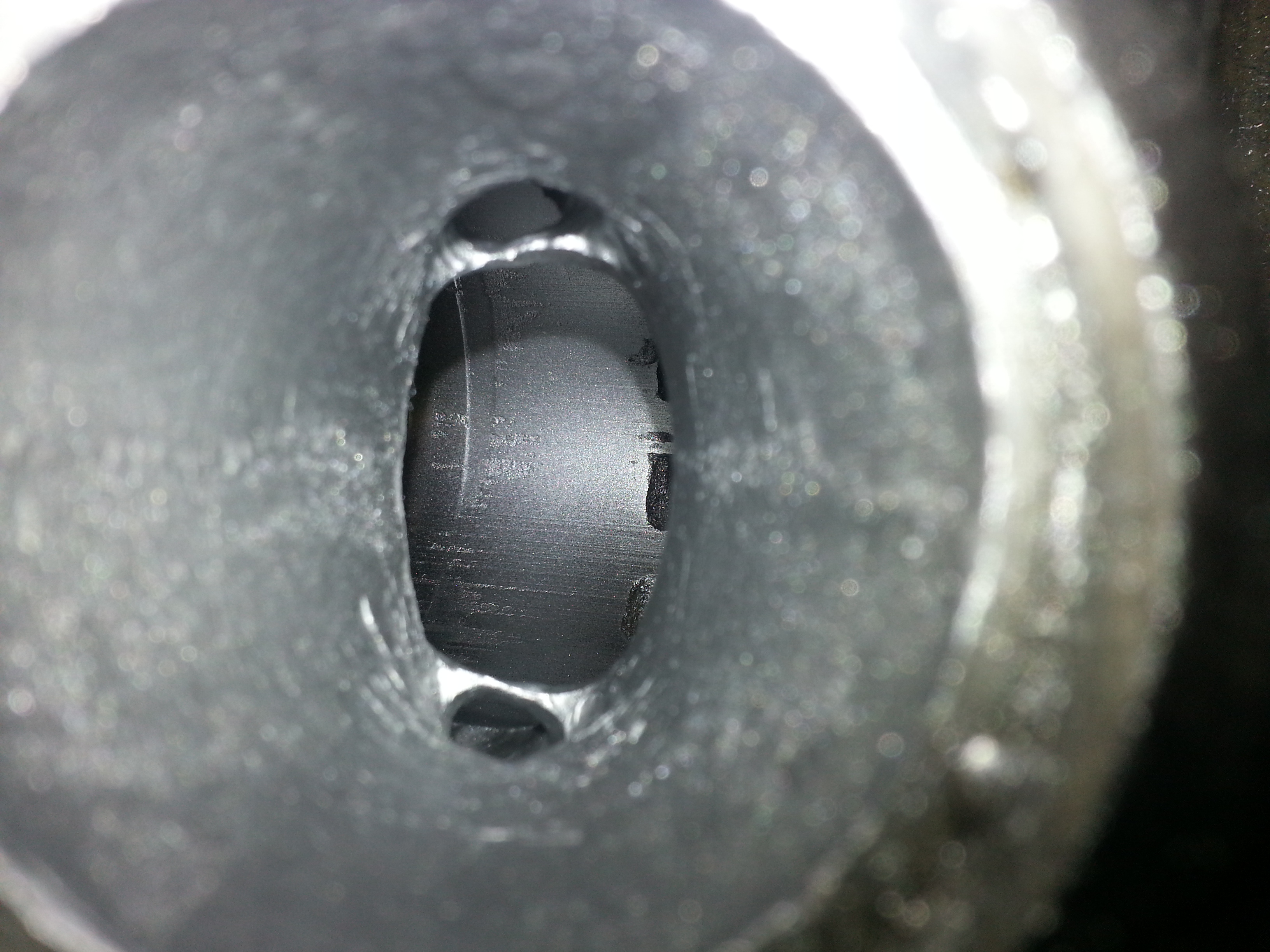

      So hier mal der aktuelle Stand
      ist natürlich noch nicht fertig...
      Die breite der stege dürfte so denk ich reichen
        2,69 MB, 3.264×2.448, 3.684 mal angesehen
        2,06 MB, 3.264×2.448, 3.689 mal angesehen
        2,61 MB, 3.264×2.448, 3.744 mal angesehen
      Die Stege können beim echten ruhig etwas breiter bleiben- die NA kannst du auch bis über die ÜS ziehen- aber nicht bis über den Laufpunkt des Kolbenbolzen!
      Jop bis ende des 1. Üs dann kommt der bolzen habs mir zu beginn mit edding angezeichnet
      aber ob soweit rasuziehen gut ist? Da die wandstärke des zylinders nicht wirklich dick ist bleibt da nicht viel platz um die zu vertiefen
      Hab mir überlegt falls der zylinder hinhaut danach evt neu beschichten zu lassen wird in etwa gleich teuer als ein neuer wenn ich das richtig in errinnerung habe
      steg breite dürfte noch bei ca 1,5 - 2 mm liegen nachem neu beschichten sieht aufm bild etwas klein aus auch die kanäle wirken aufm bild etwas kleiner
      1,5-2mm sind noch OK- schmaler nicht, weil sich die dann durch Hitze verziehen. Breite der NA kann man erstmal so lassen- die Austrittskanäle können noch weiter nach unten- das schafft etwas mehr Querschnitt.

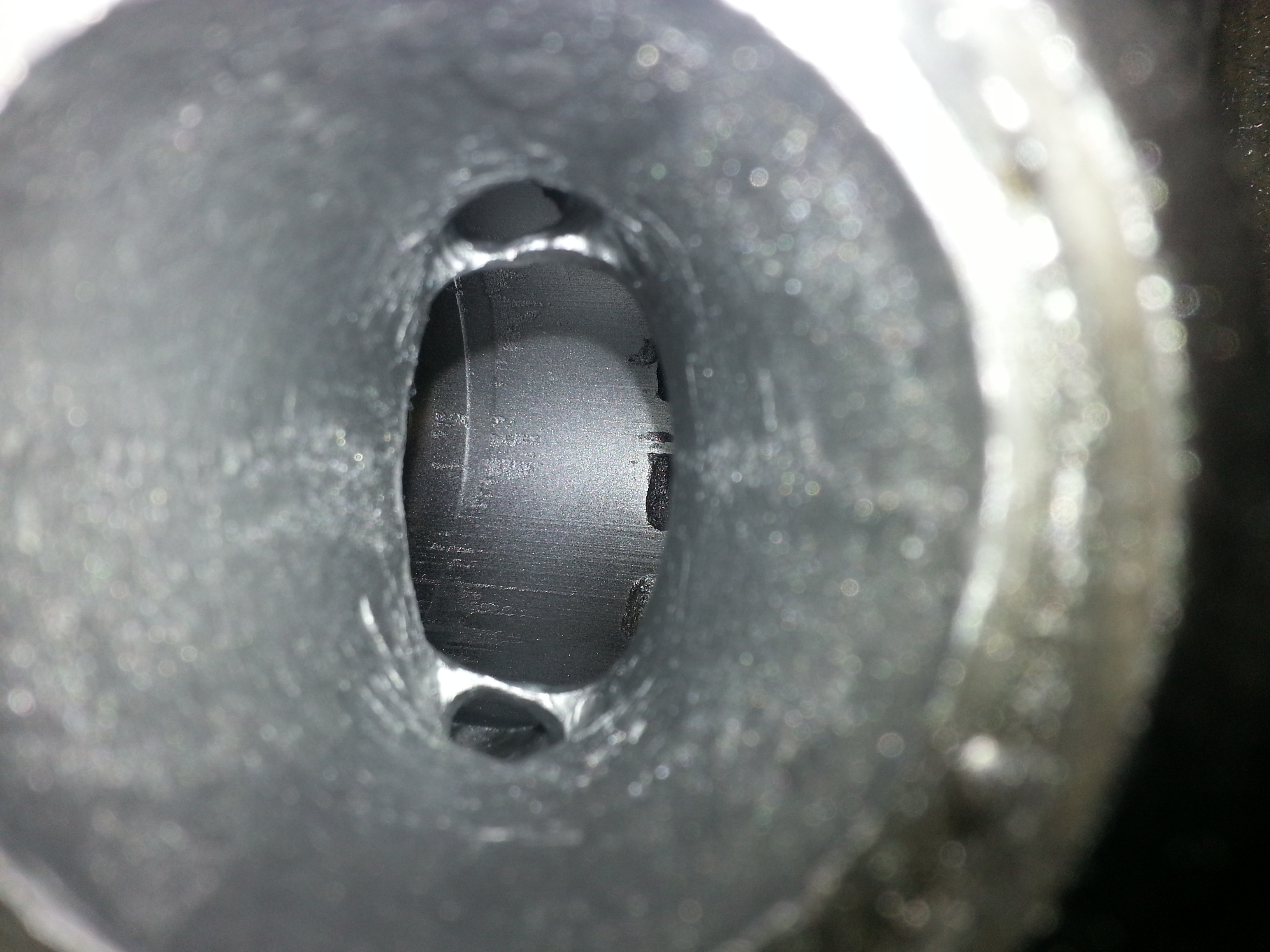

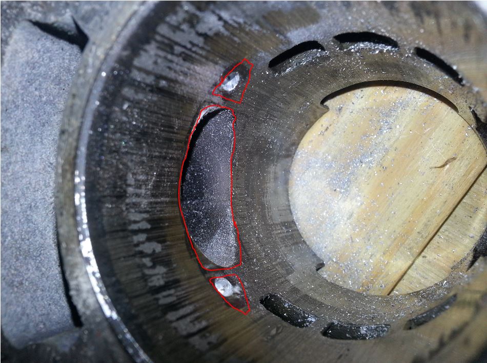

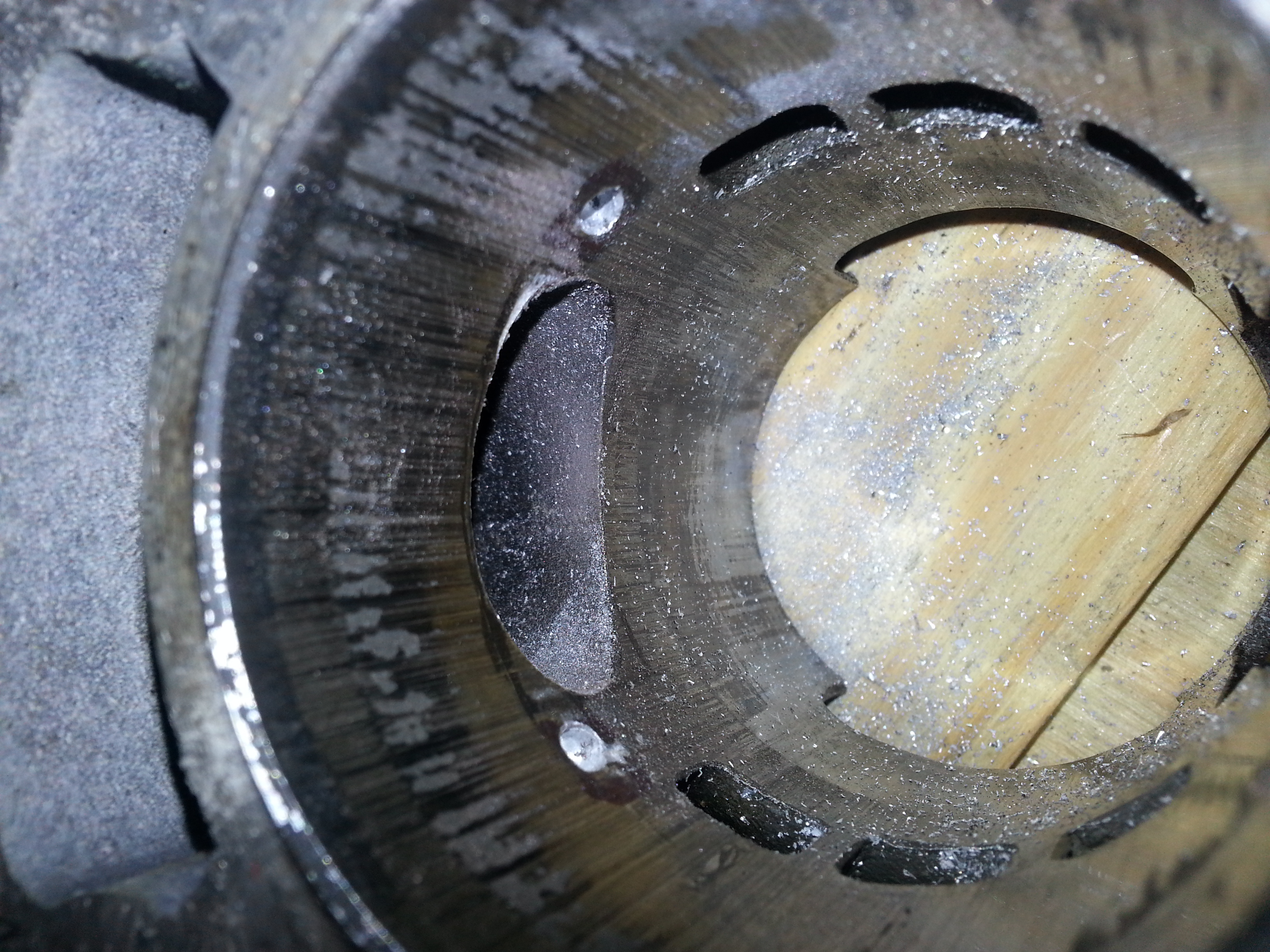

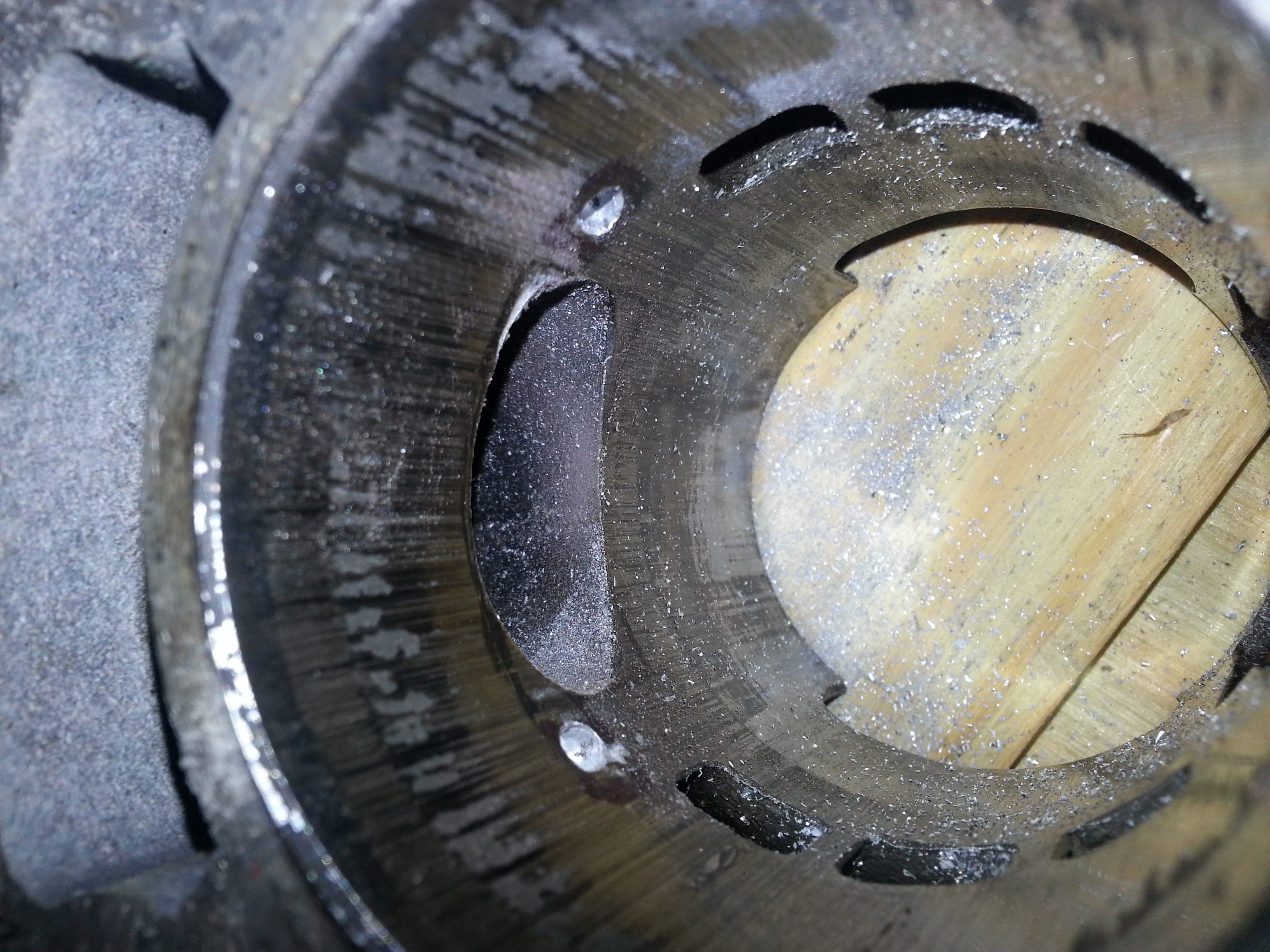

      Hier mal aktuelle bilder nicht wundern hab nur en spritzer lack drüber geblasen das man es auf den bildern besser erkennt bzw das es nicht so spiegelt hoffe es geht so mit den pics
      poliert oder ähnliches wurde hier noch nicht und der rechte na muss ich noch etwas weiter raus ziehen
      meinungen und genörgel erwünscht :)
        2,61 MB, 3.264×2.448, 3.729 mal angesehen
        1,96 MB, 3.264×2.448, 3.822 mal angesehen
        2,6 MB, 3.264×2.448, 4.151 mal angesehen
      Mit austritskante meinst wenn ich zum auslass reinschaue an den nä tifer nach unten ziehen?
      Hab irgendwie bedenken das die stege dann zu wenig Stabilität haben wenn die länger werden
      stegbreite beläuft sich auf ca 1-1,5 mehr fleisch ist nichtmehr
      am neuen zylinder muss ich eh vorsichtiger rangehen und die stege breiter lassen
        2,37 MB, 3.264×2.448, 4.016 mal angesehen
        1,54 MB, 3.264×2.448, 3.736 mal angesehen
      Die könnten beim nächsten nen tick breiter, ja. Wenn's beschichten nicht allzu teuer ist, bzw. ein Neuzylinder unvergleichlich teurer ist, würde ich den auf jeden fall mal testen!

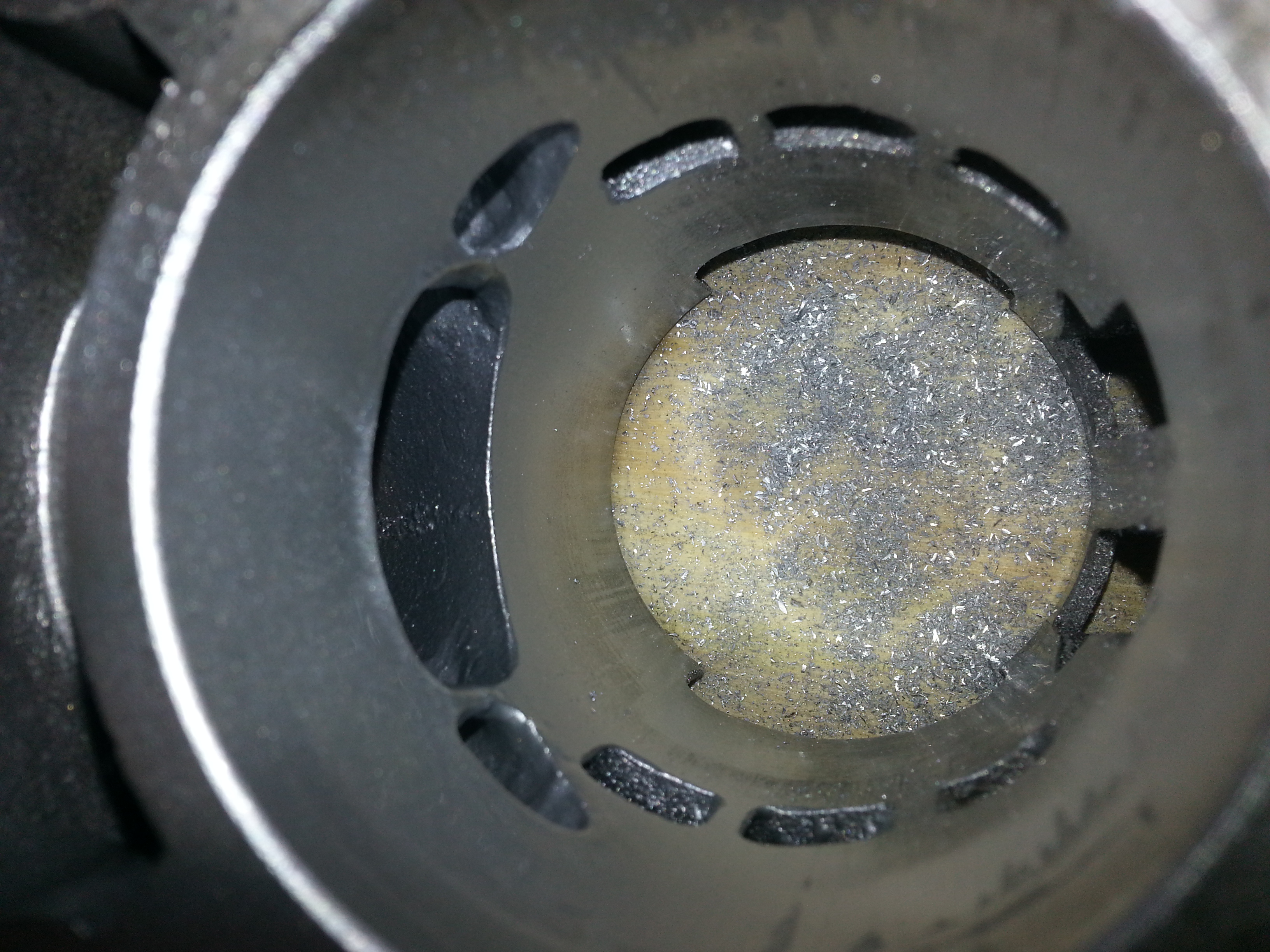

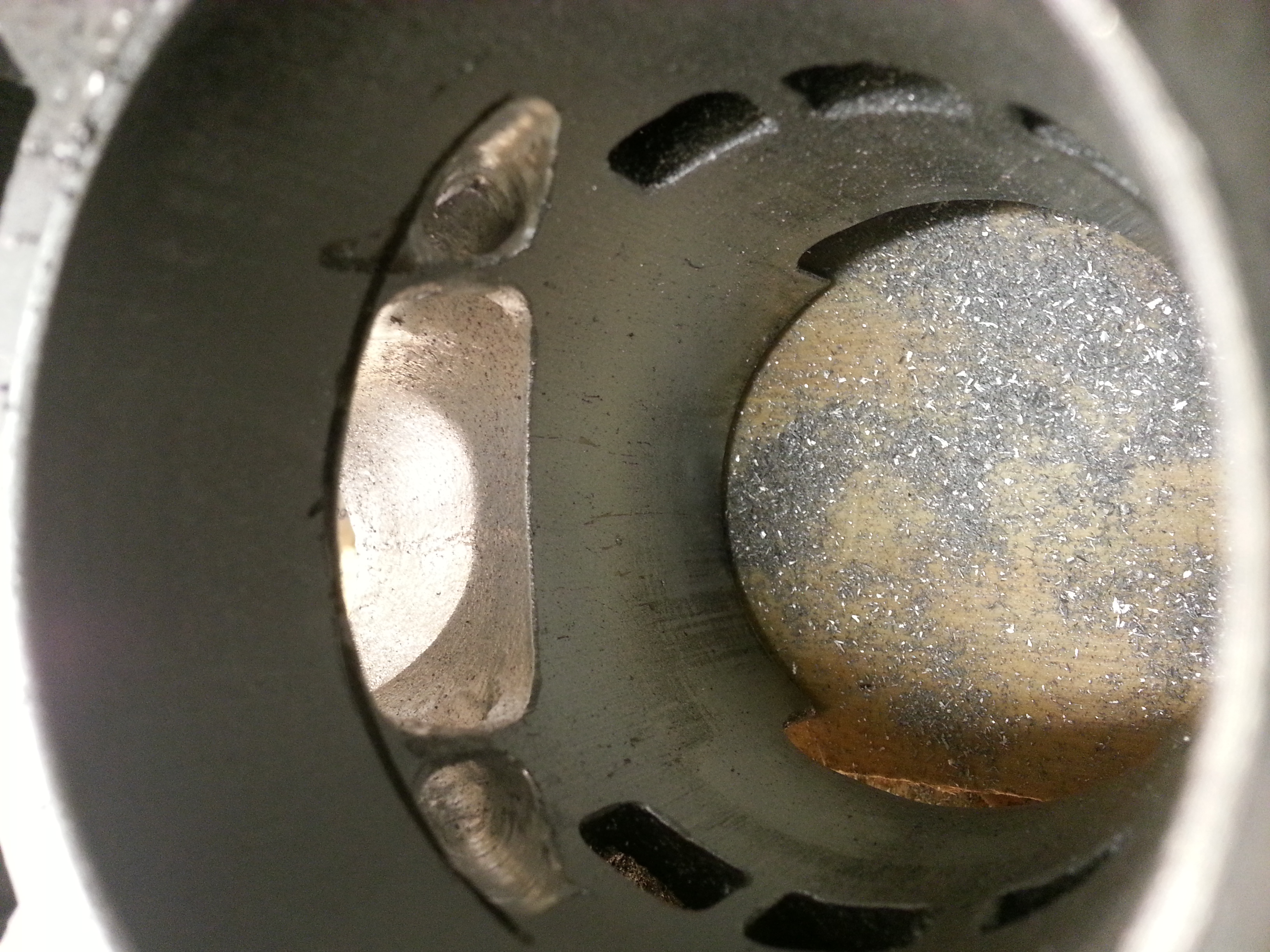

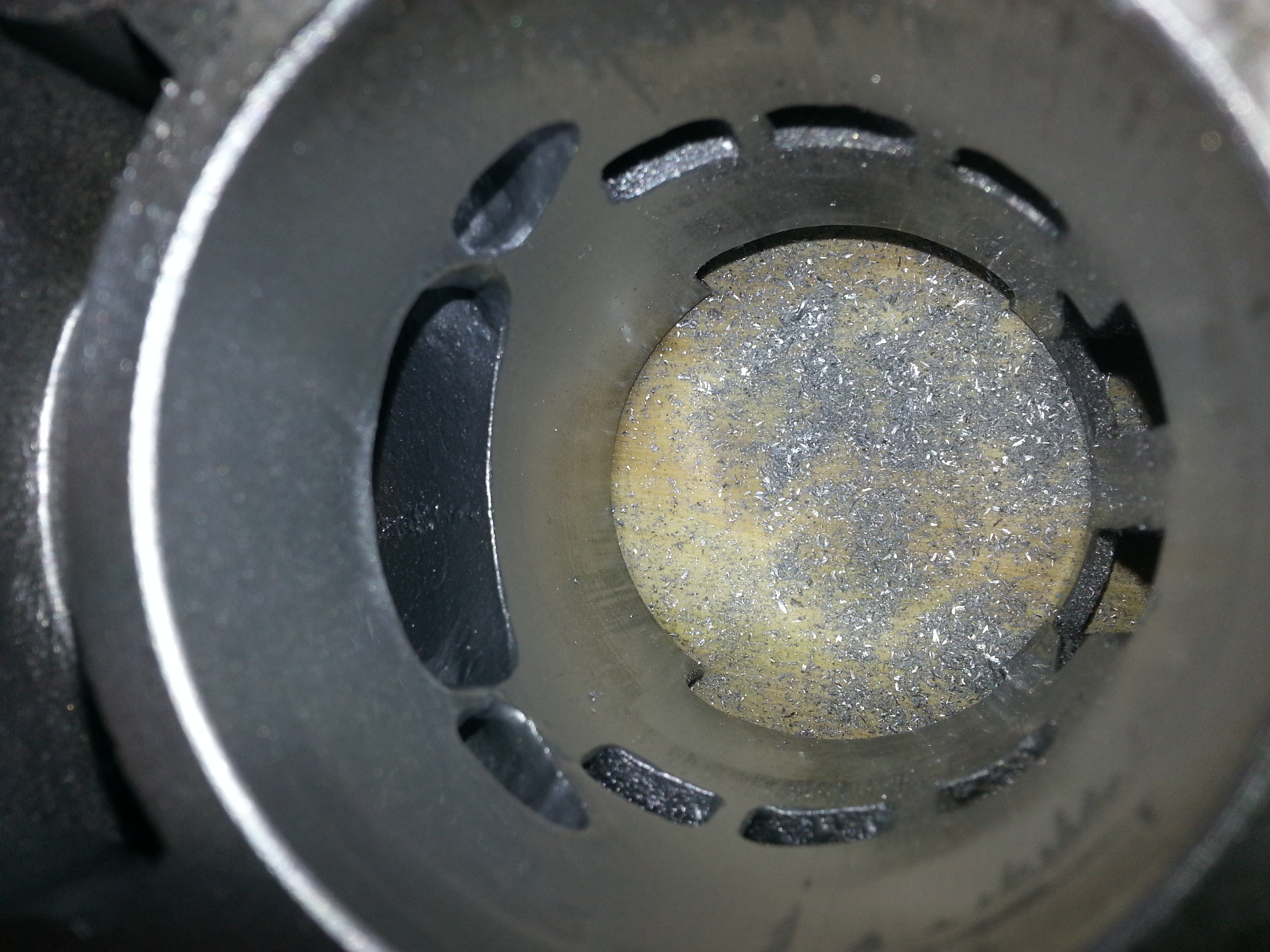

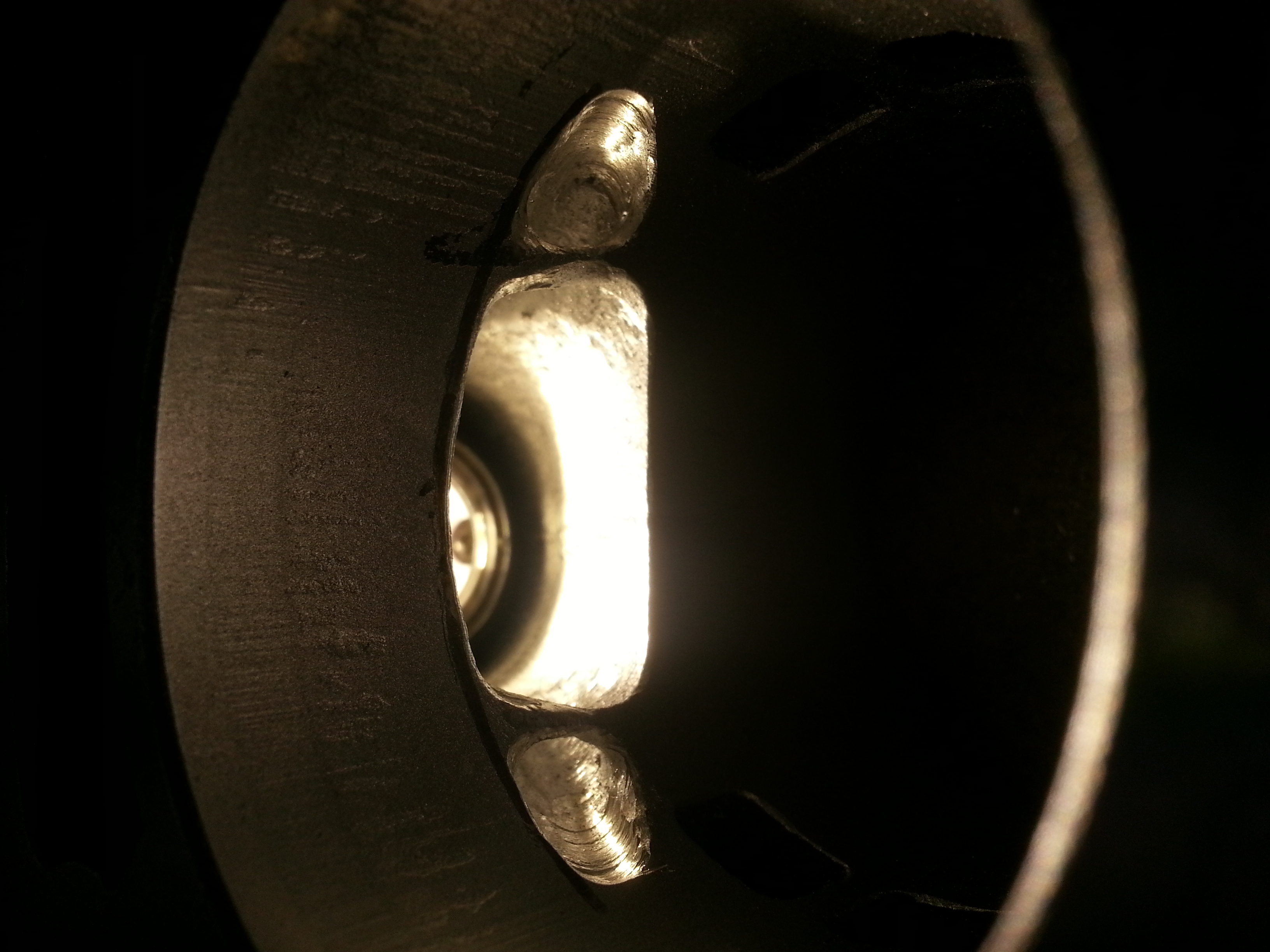

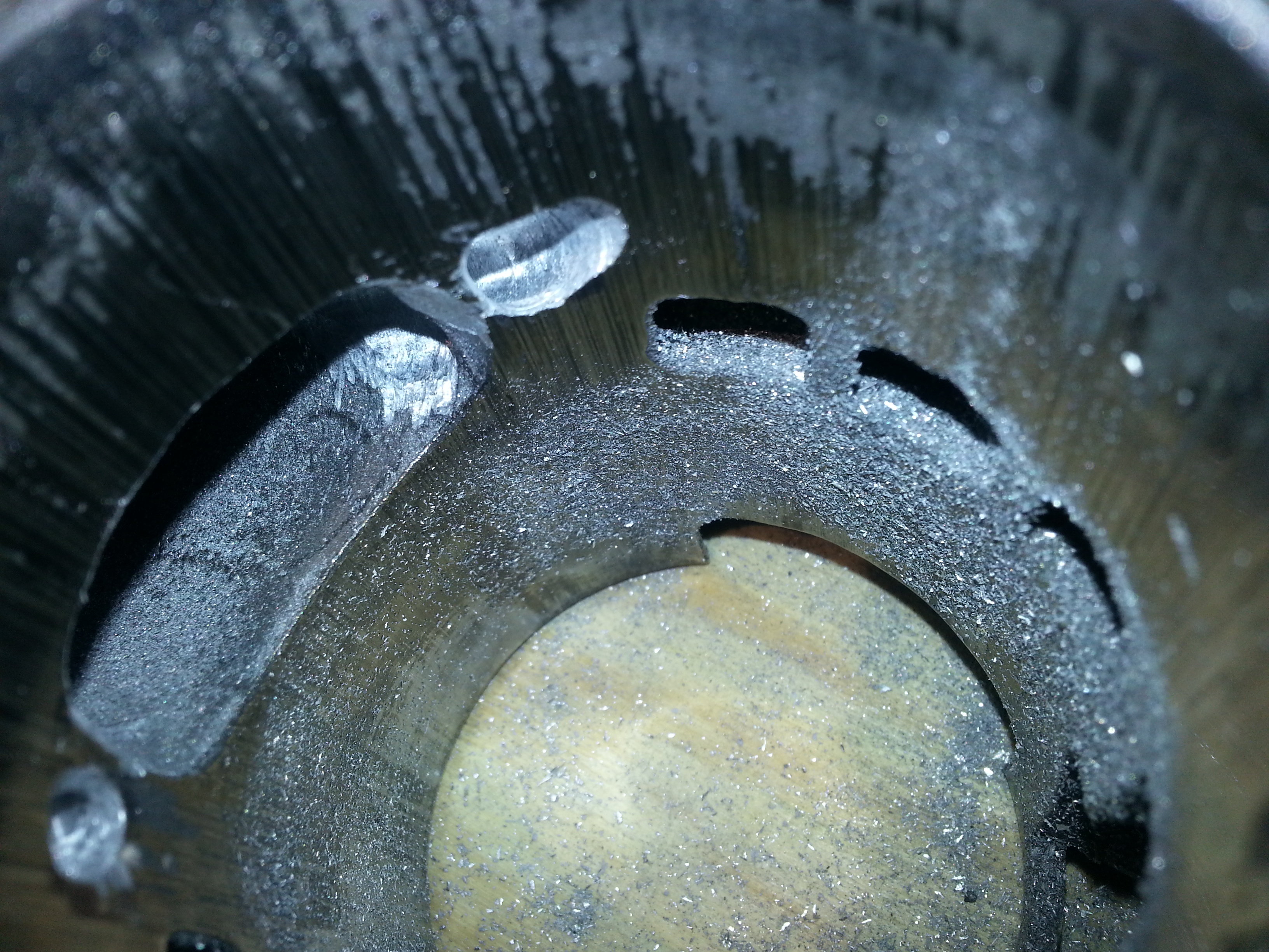

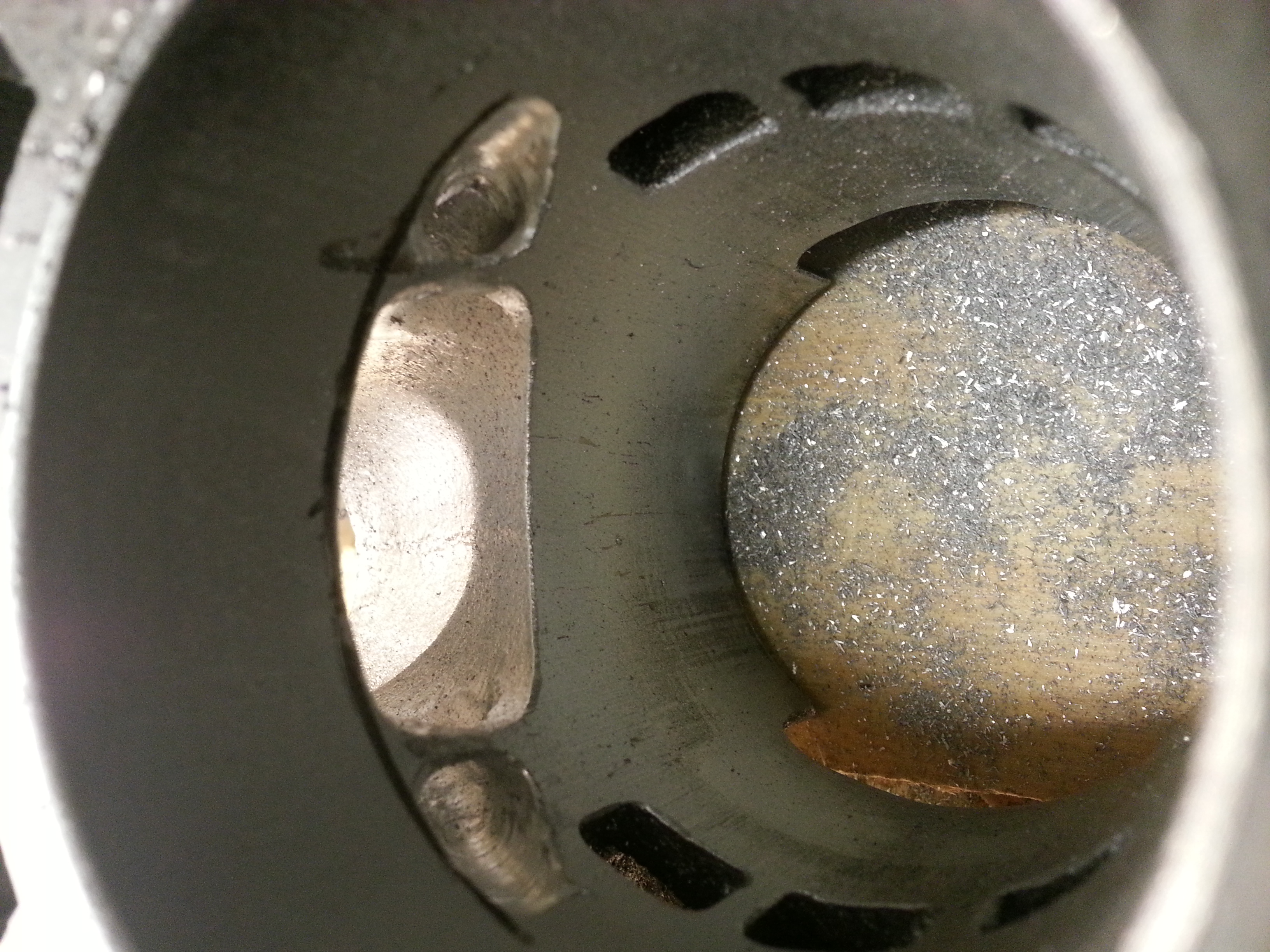

      So habe etzt einen neuen zylinder gemacht mit breiten stegen und das material bis zum wasserkanal komplett ausgereitzt
      den auslass bekomm ich nicht komplett sauber hin da der auslass schräg verläuft und die stege breit bleiben sollten...(sieht man auch wenn man von der orginal auslasskante zu den ströhmern schaut)
      denke das sollte so erstmal passen und ich hoffe einfach das an der beschichtung nichts abplatzt...
        2,72 MB, 3.264×2.448, 3.756 mal angesehen
        2,89 MB, 3.264×2.448, 3.786 mal angesehen
        1,57 MB, 3.264×2.448, 3.954 mal angesehen
      Schön gemacht! So sollte das in etwa aussehen! Da platzt normalerweise nichts ab, wenn du etwas vorsichtig gearbeitet hast- das sieht doch schon gut aus. Wie lange haste gebraucht?
      Danke !
      Schwer zusagen alles in allem mit kopf bearbeiten zwischendrin steuerzeiten ausmessen usw also das ganze hin und her ca1,5-2 tage natürlich wurde nicht durchgängig gearbeitet aber ein tag fürs dremeln usw ist sicher draufgegangen wenn man die zeit zusammen rechnet...
      und um so öfter ich ihn angeschaut habe musste ich hier und da noch was dremeln usw
      hab die ganzen kannten noch mit nem diamantschleifkopf abgeschliffen bzw anbgerundet... sieht man auf dem bild noch nicht so extrem wurde aber noch nachgearbeitet

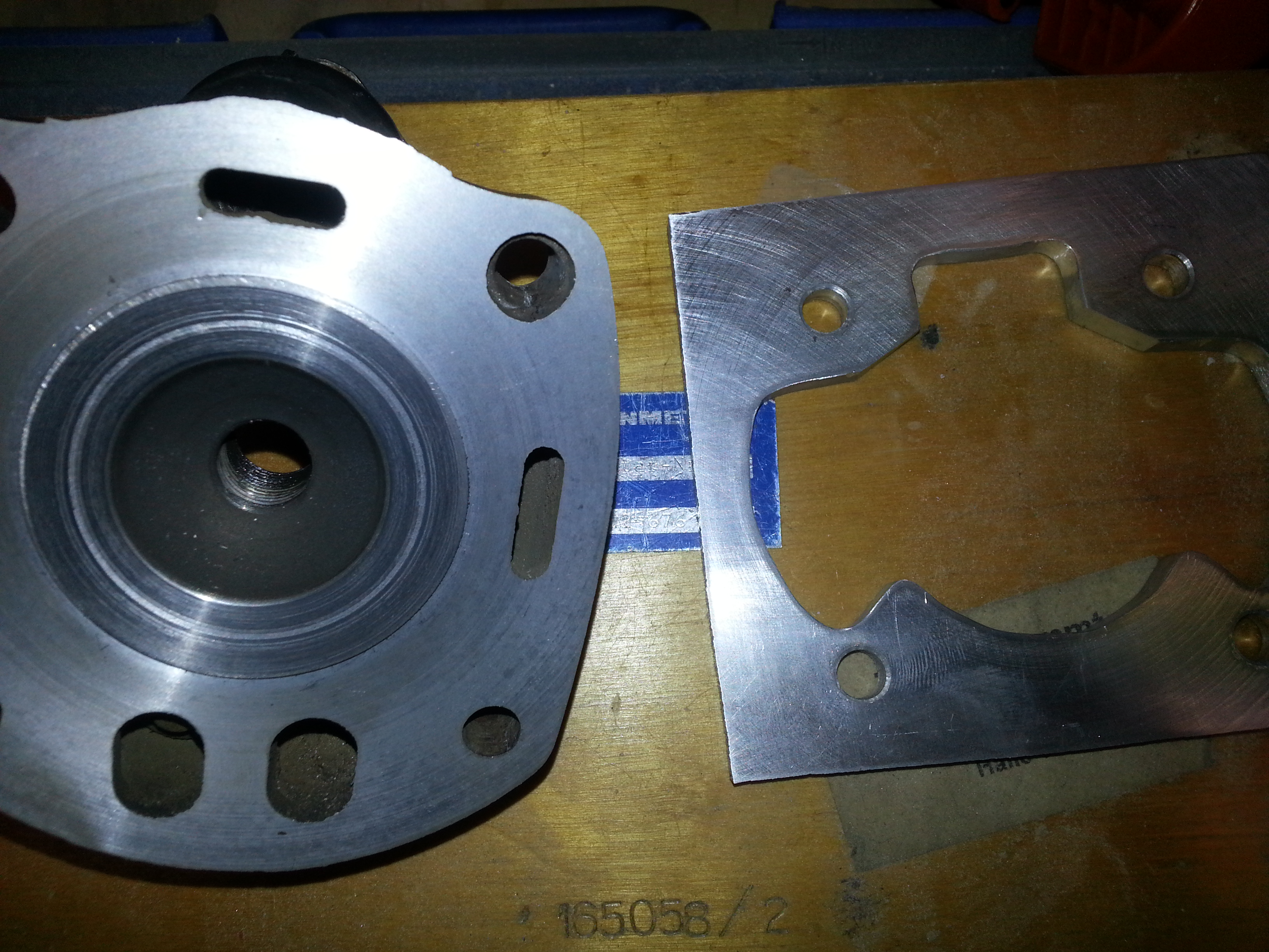

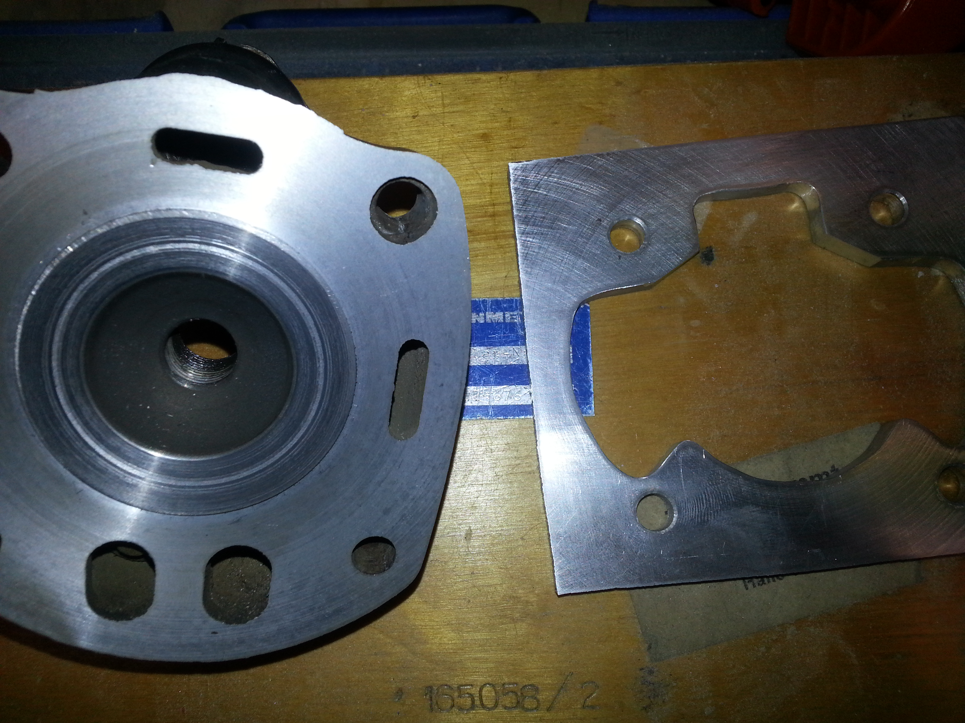

      steuerzeiten wurden auch angehoben qk liegt jetzt bei 0,8
      Was schätzt ihr was da jetzt an mehr leistung rauskommen dürfte bei gleich bleibendem restsetup
      OK von 0,8 ist heftig wenig- normal hätte ich auf 1,3-1,6mm getippt- aber: das kann trotzdem gut passen, wenn der Brennraum groß genug ist. Einfach mal mit Fußdichtungen spielen...
      Mehrleistung ist schlecht zu sagen- bei der Auslaßfläche und dem Hubraum zwischen 1-4 Ps, vermutlich bei wesentlich breiterem Band. Das ist allerdings stark vom Auspuff abhängig!
      Brennraum hat in etwa 9- 10ml sagt zumindestdie spritze
      denke 0,8 gehn klar ansonsten werden mir auch die steuerzeiten vermutlich zu hoch und gehn dann in berreiche von 200° das ist vermutlich zuviel des guten
      um ne größere qk zu fahren könnte ich nur nen anderen kopf verwenden der dann aber wiederum nicht zentriert ist und einen absatz an der dichtung hat was nicht unbedingt so pralle wäre
      gefahren wird nachher mit 102roz und nochn guter schluck methanol mit dazu um den oktanwert weiter zu erhöhen... um ein klopfen nahezu ausschließen zu können mischingsverhältnis wird auf grund matetial schonung auf ca 1:16-1:18 kommen
      nächste möglichkeit wäre ein steiler positiver winkel um noch das ein oder andere ml zu gewinnen (aktuell ist der winkel fast neutral )
      meint ihr die 9-10ml sind ausreichend bei der 0,8er qk ?
