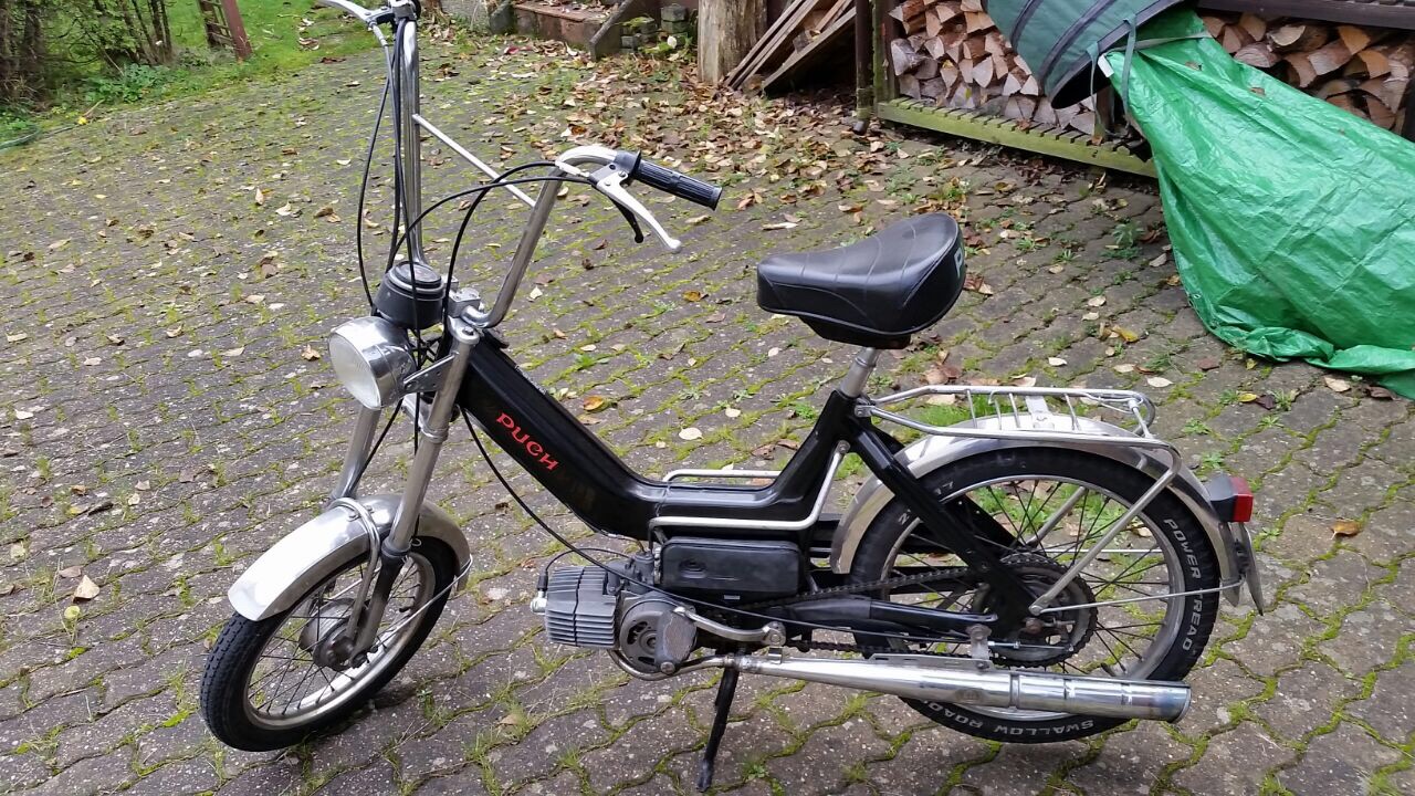

      an die puch piloten mal noch ne frage. Wäre es möglich ein puch (siehe anhang) renntauglich zu bekomme ? Ist für den schaltfaulen und meine freundin. Soll auch nicht so stark werden.
        429,84 kB, 1.280×720, 3.262 mal angesehen
      Naja, sagen wir mal als Budget so wenig wie möglich, ist eigentlich auch nur für den Spaß gedacht.
      Als Basis ist wirklich nur das vom Bild vorhanden und ein paar andere Vergaser. Sie soll auch wirklich
      kein High End Gerät werden.
      Fast zu schade zum schlachten- weil Komplett. Fertigmachen mit Seitendeckeln, durchschauen, verkaufen. Vom Erlös einen Maxi-N-Rahmen -kostet gut 50€- kaufen, Motorblöcke um die 30-40€. Und dann geht's halt los... halb gibt's nicht- entweder ganz oder gar nicht... ;)
      Pitbike / Dirtbike-Radsätze, Gabel, Holme und Bremsen sind nicht sooo schrecklich teuer (bitte die verstärkte Ausführung nehmen!)- der Motor ist halt das Problem. Aus dem suboptimalen Bohr / Hub / Gehäuse Leistung zu quetschen, ist ne ganz andere Herausforderung als bei Sachs oder Zapp. Das Problem sitzt hinter dem rechten Seitendeckel...
      ne puch würde ich ja auch gerne nochmal aufbauen, für unser seriennahes reglement.
      aber wie gesagt ist die aufm foto fast etwas zu schade, ich denke da ist auf nem alten rahmen aufbauen wirklich die humanere lösung. zumal ja sowieso nicht viel übrig bleibt vom original mofa
      würde auch tauschen gegen was einigermaßen renntauglichem und Automatik.
