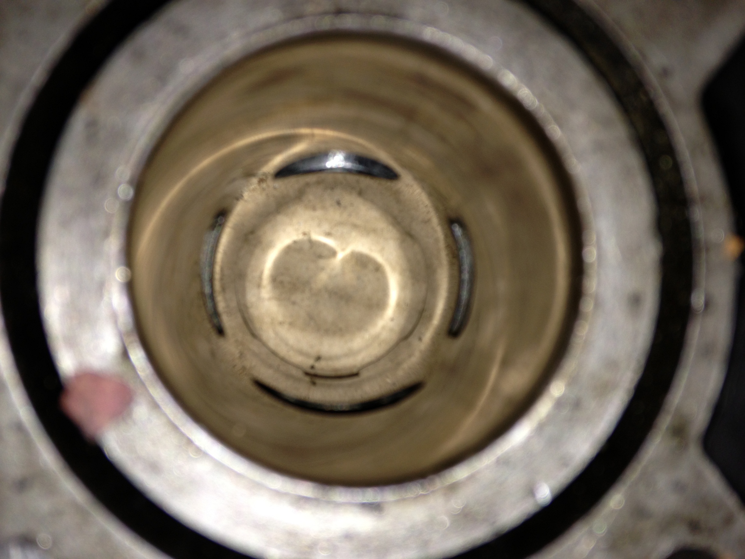

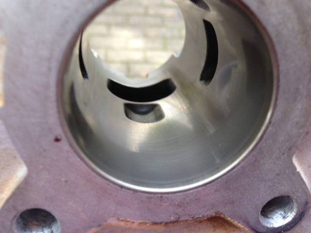

      Heute mal den Zylinder runtergenommen, Beschichtung schaut noch ganz gut aus, allerdings mach ich mir doch ein paar Gedanken.
      Der Kolben hat ständig an die Kopfdichtung gehauen, und reibt im unteren Teil recht stark.
      Denkt ihr es lohnt sich noch diesen Zylinder Bearbeiten zu lassen?

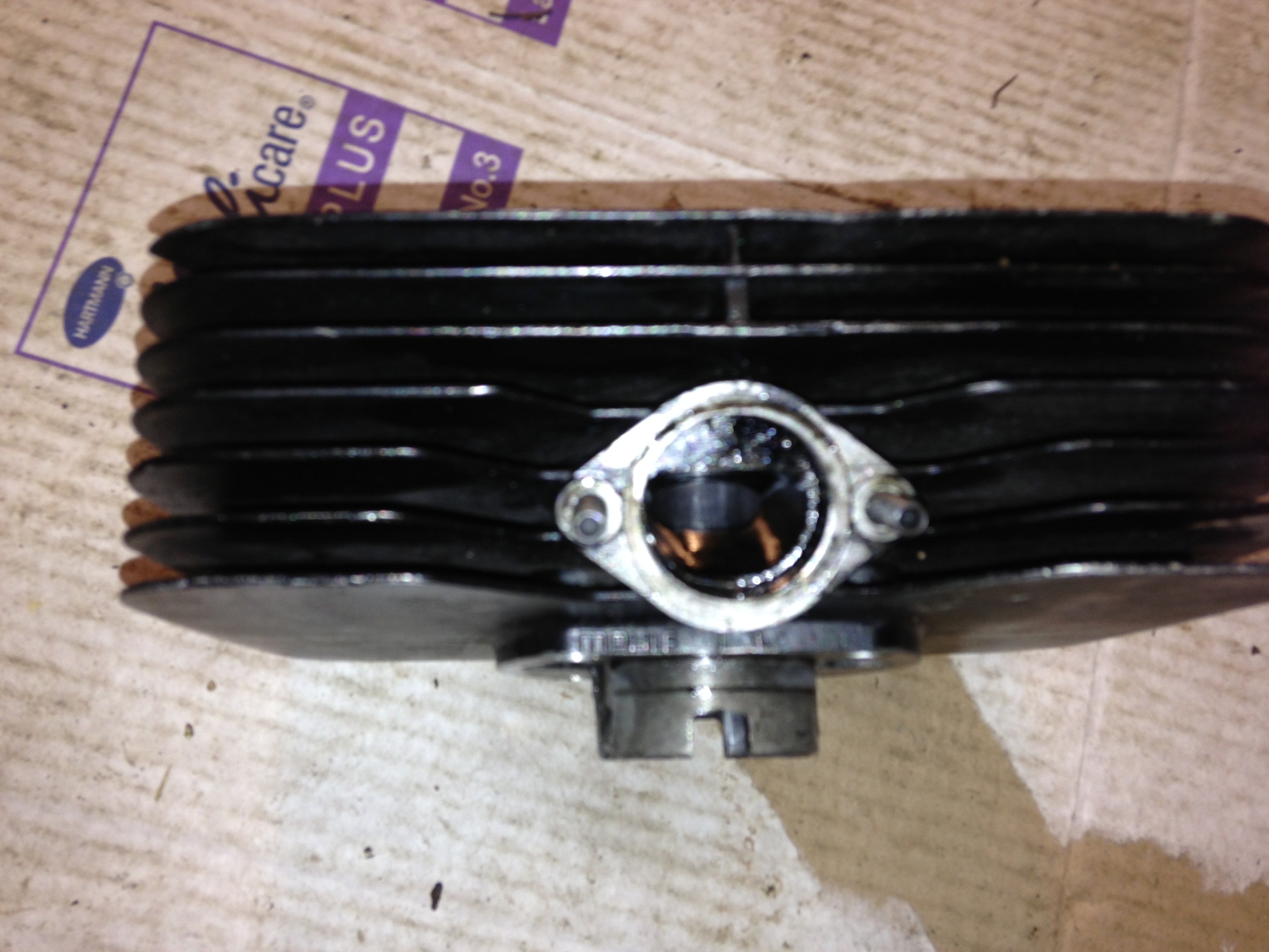

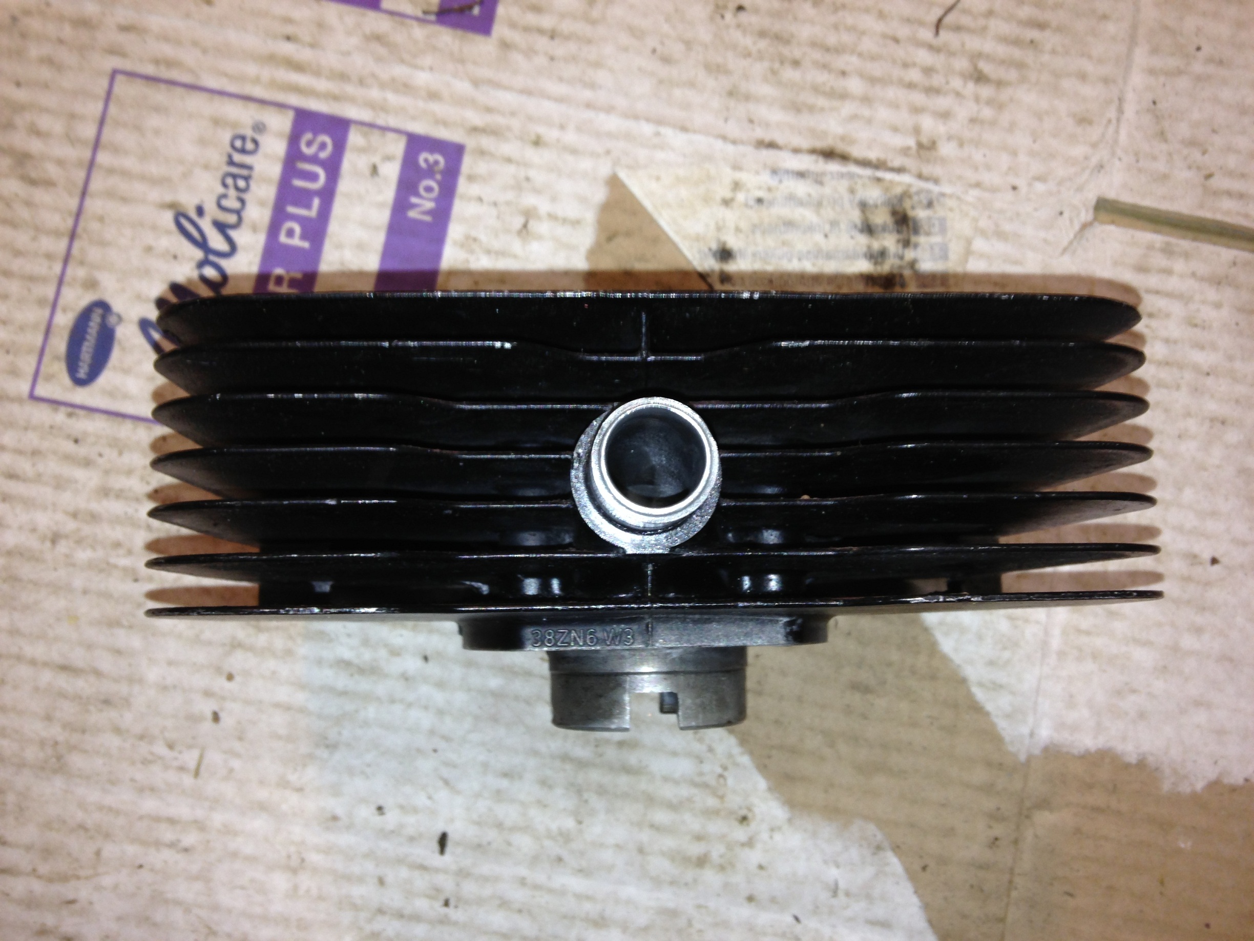

      Habt ihr ne Ahnung was das für ein Zylinder sein könnte?

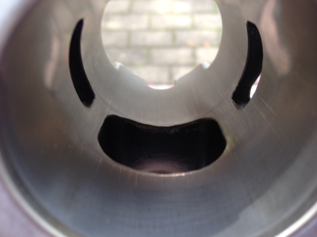

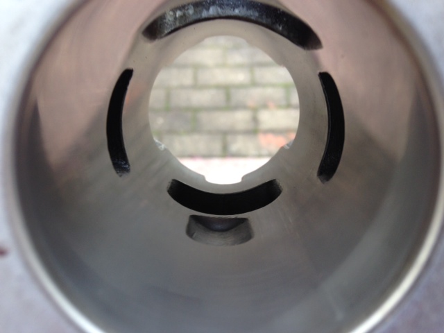

      KX5 hat erheblich kleinere ÜS-Flächen- ein Bild von unten wäre hilfreich.
      Ist aber wohl ein Mopedzylinder- 40 Kmh. Wichtig: wie sehen die Transferports aus? Gerade zur Zylinderwand, oder schön geformt?

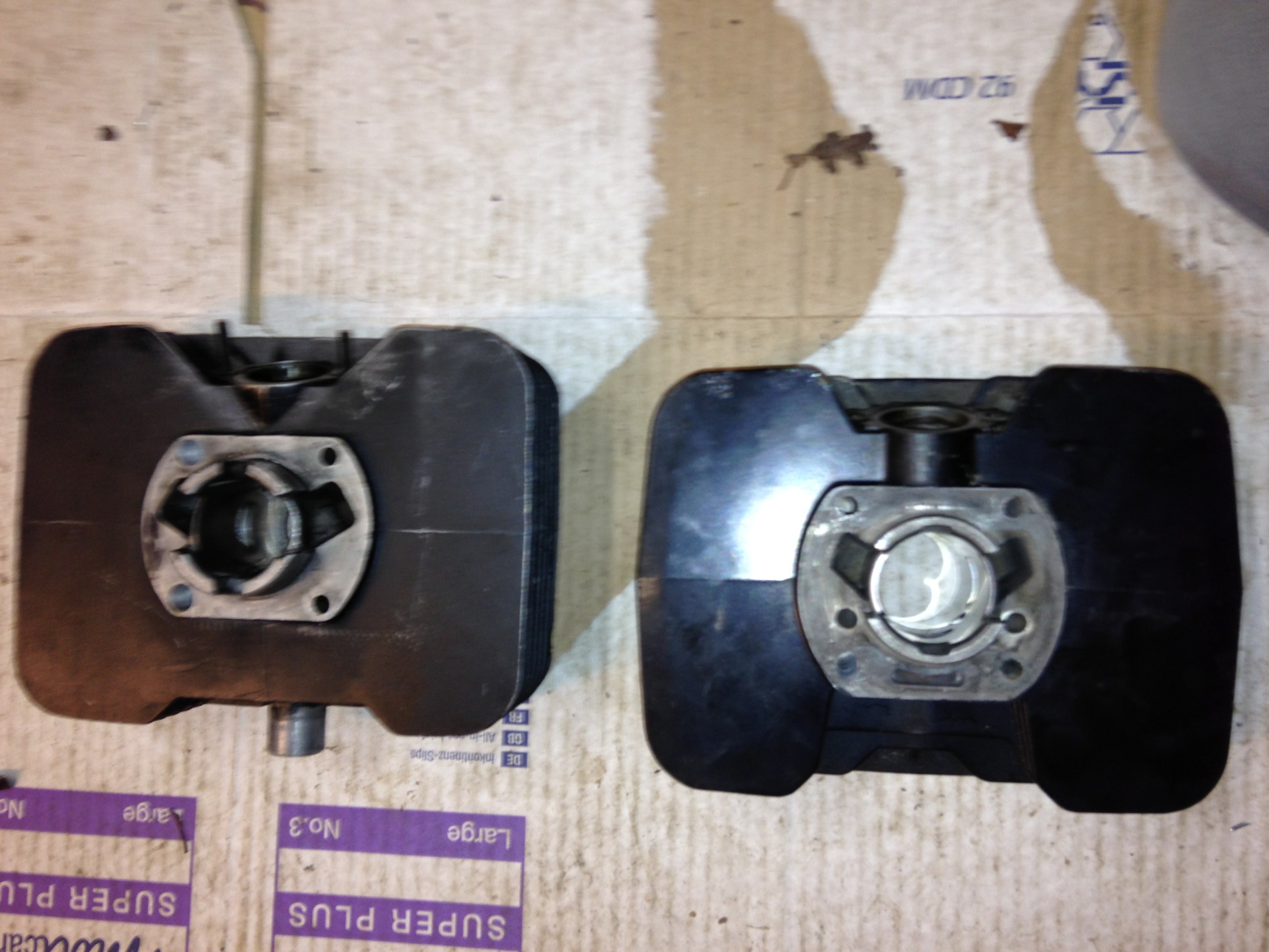

      Hab hier noch ein Bild, von unten, mit einem KX Zylinder nebenan, leider etwas unscharf.
      38ZN6 W3 steht aufm Fuß.
        785,14 kB, 2.285×1.714, 3.234 mal angesehen
      Rechts ist KX5, links sieht nach K50 aus- kann ich aber nicht mit Bestimmtheit sagen, dafür ist das Bild zu unscharf. Hat der denn einen Stützer? Dann wäre das Parmakit- wobei der nicht die Mahle-Nummer hat!
      Stützer hat dieser keinen. Könnte es auch ein alter supra supra zylinder?
      der ein und auslass sind verhältnismäßig klein gegenüber denen vom parma.
