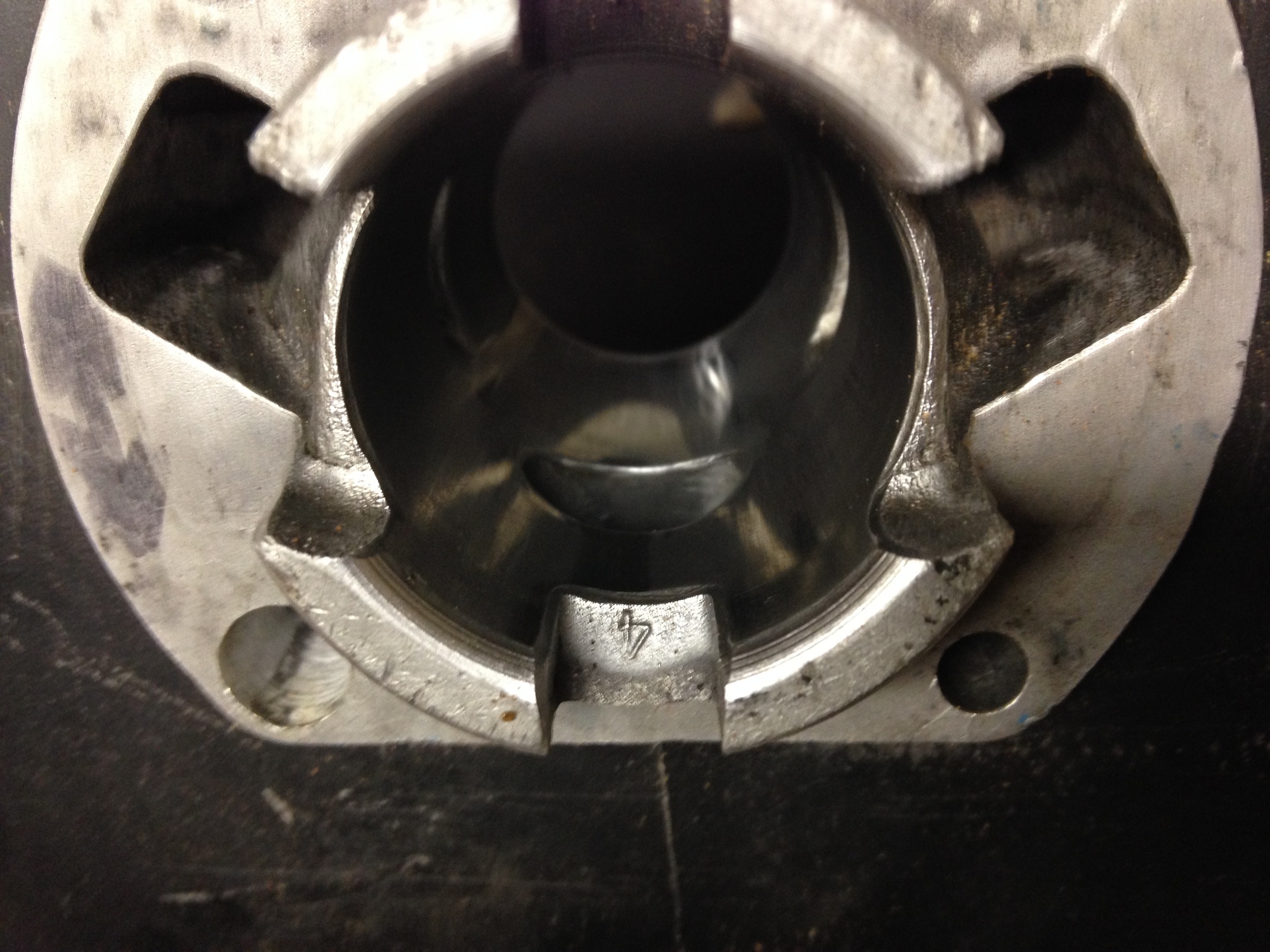

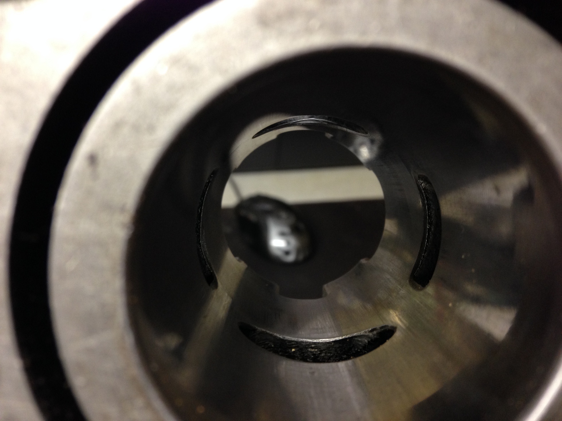

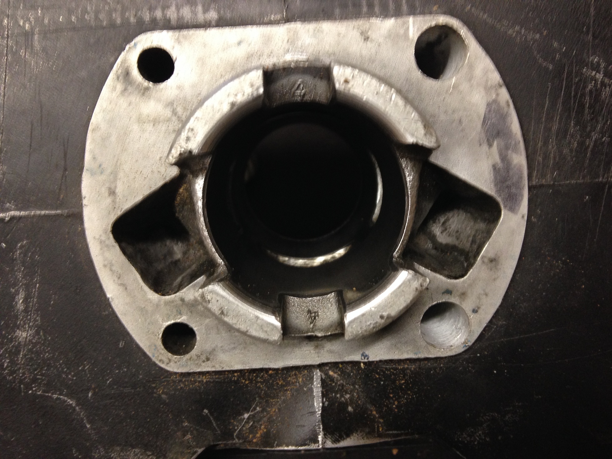

      Bessere Bilder der Lauffläche von unten und oben- dann kann man da was zu sagen.
      Ist nicht notwending, er hat doch schon die Mahle Bezeichnung genannt, besser gehts doch garnicht.
      Der W3 ist der 2,9er Zylinder der serienmäßig auf dem 506/4AKF verbaut war z.B in der Supra 4 GP/Enduro - 40 km/h
      Sein eindeutiges Erkennungszeichen ist aber der Planeinstich oben am Zylinder und kx5 konnte man von anfang an ausschließen weil der ja einen geschraubten ASS hat.

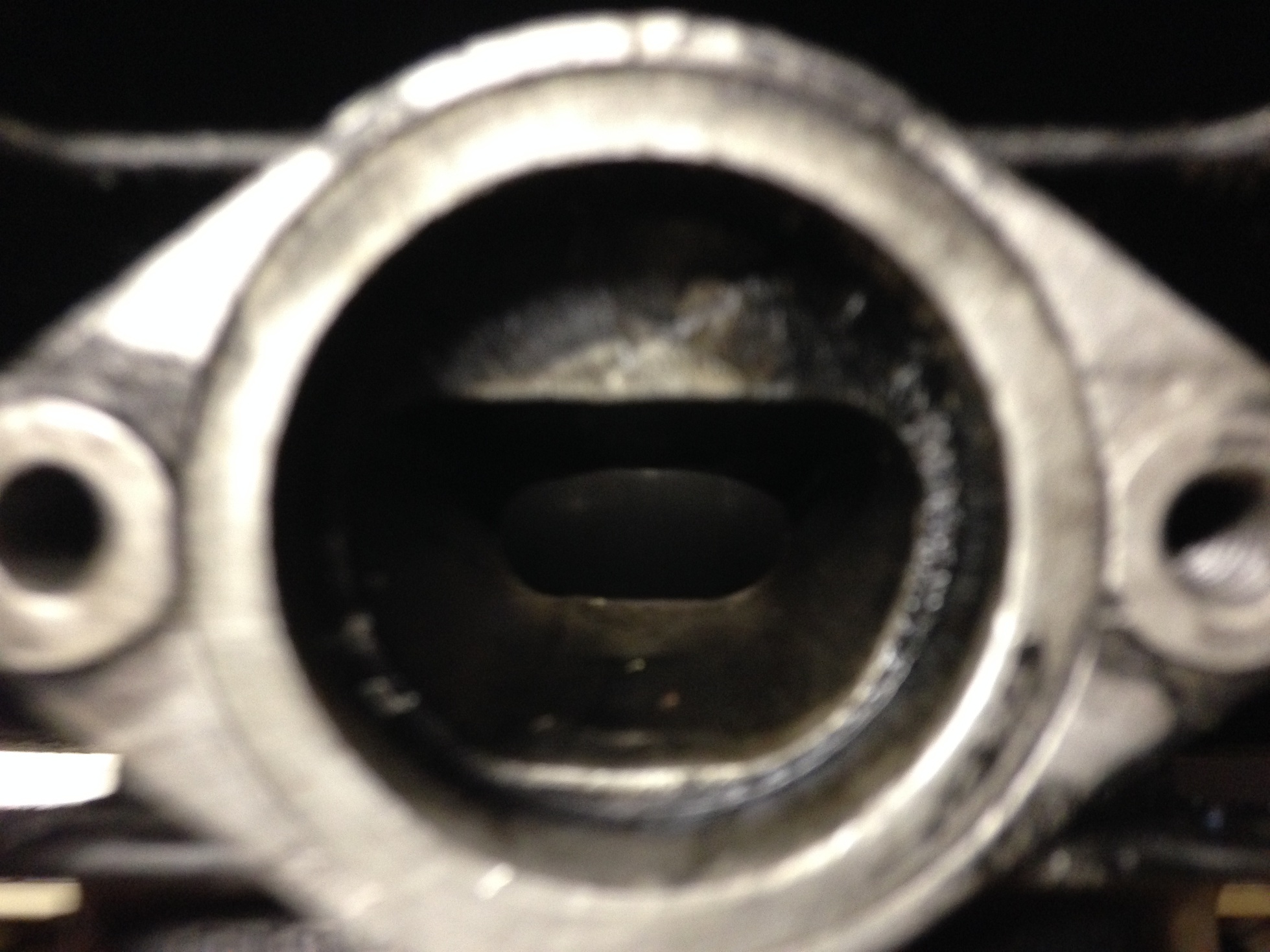

      Der Zylinder hat ähnlich viel Potenzial wie der K50 da die Überströmern identich sind, original hat der nen 17,5er VA und kommt demnach nicht richtig auf Drehzahl aber das Problem wäre ja schnell beseitig, schlimmer ist das der den Kleinen Vergaseranschluss hat mit ~15 mm ... deshalb eignet der sich gut für nen ZME Umbau sprich planfräsen und nen Kasten drauf oder als GME verwenden, da macht es dann keinen Unterscheid weil der Einlass ja eh verschlossen wird und man "verschwendet" keinen K50 .

      Hier noch die versprochenen Bilder.

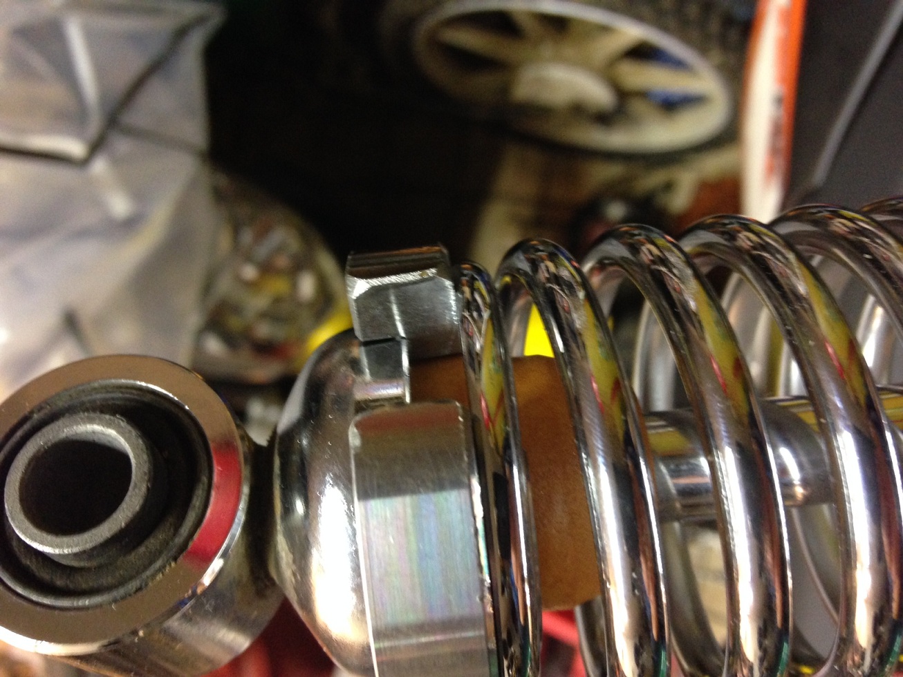

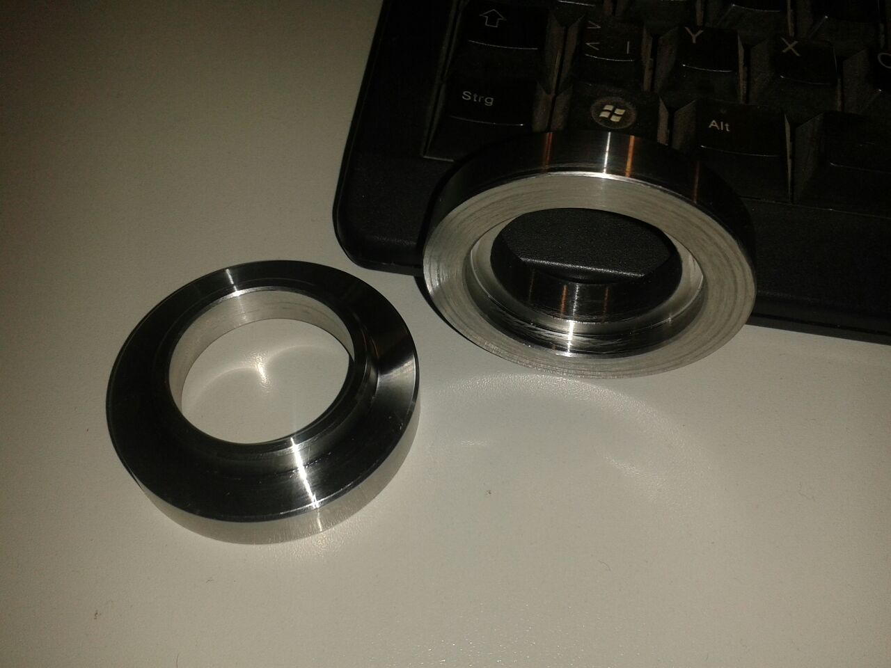

      Desweiteren sind die Aufnahmen für die Federn fertigt, da die neuen etwas kleiner sind im Durchmesser als die alten.

      23 mm aussen und 17 mm innen hat der Vergaseranschluss

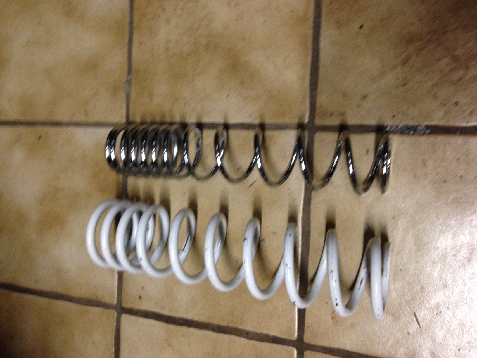

      Hier mal ein Bild von den neuen Federn. Ist schon ein Unterschied, mal gespannt ob diese nicht zu weich sind.
      Werde wohl so Neopren Schützer holen, da ich den Staubschutz nicht mehr montieren kann.
