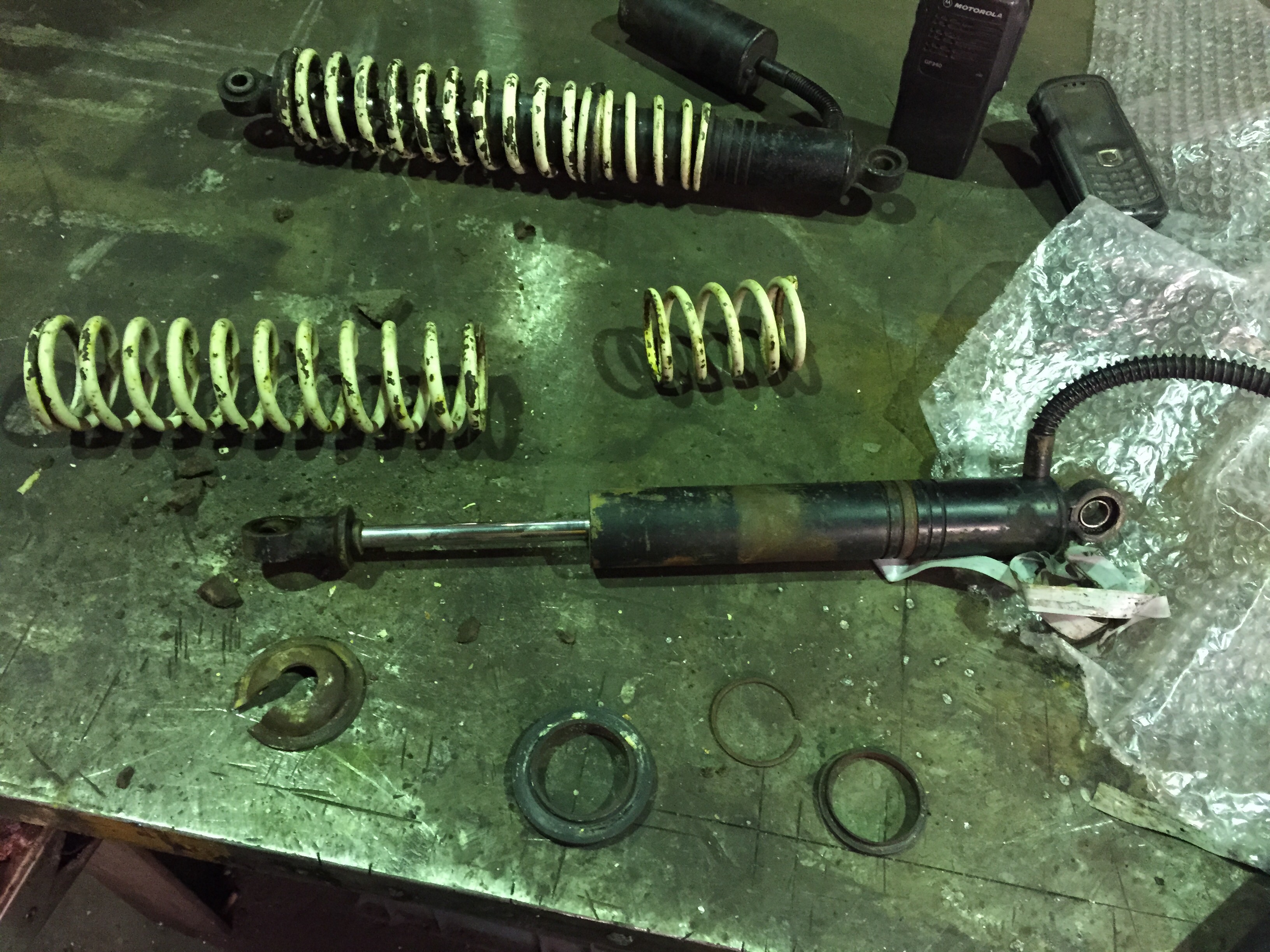

      Weis von euch vielleicht jemand was das für dämpfer sein können?
        1,83 MB, 3.264×2.448, 3.228 mal angesehen
