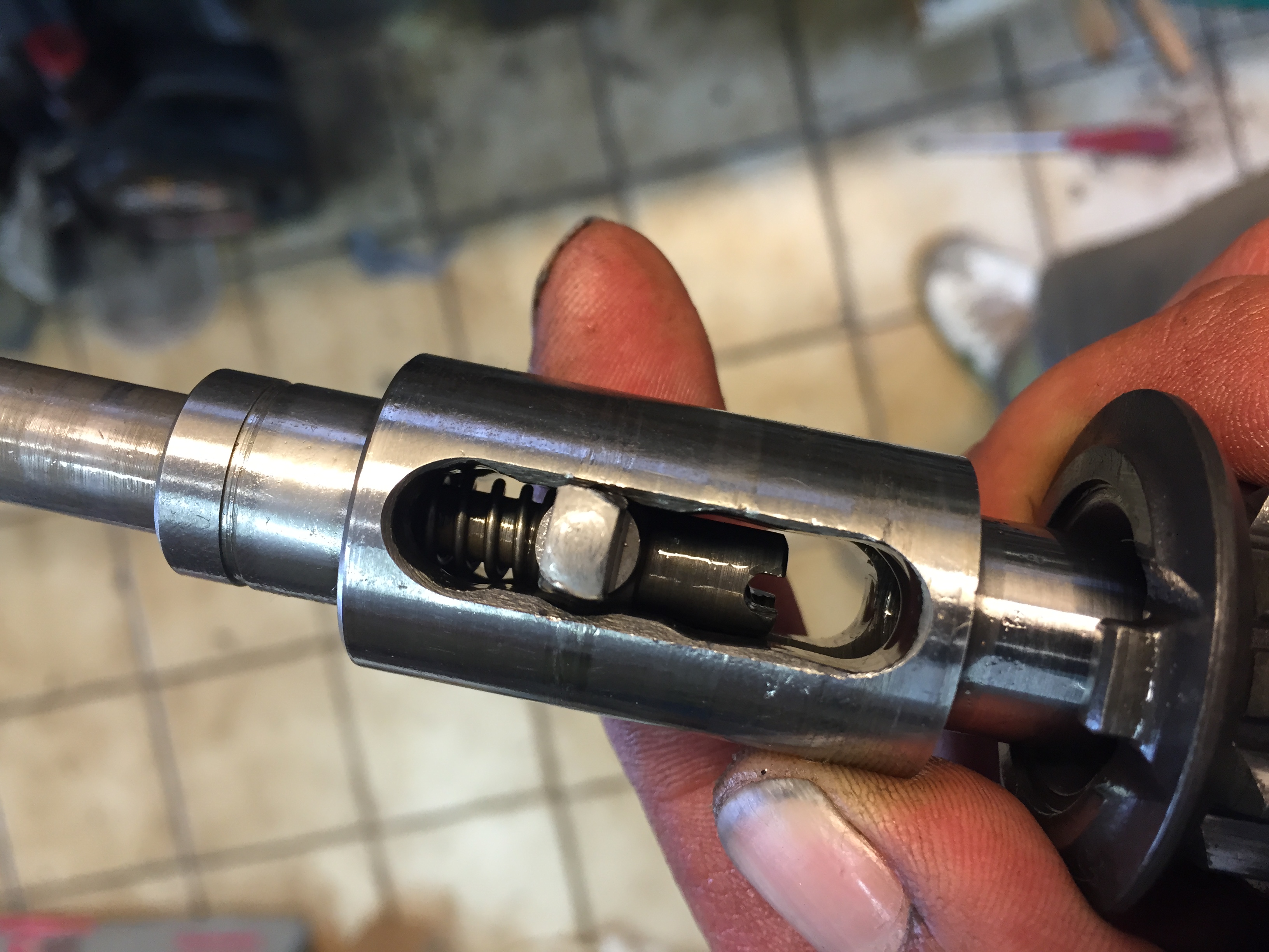

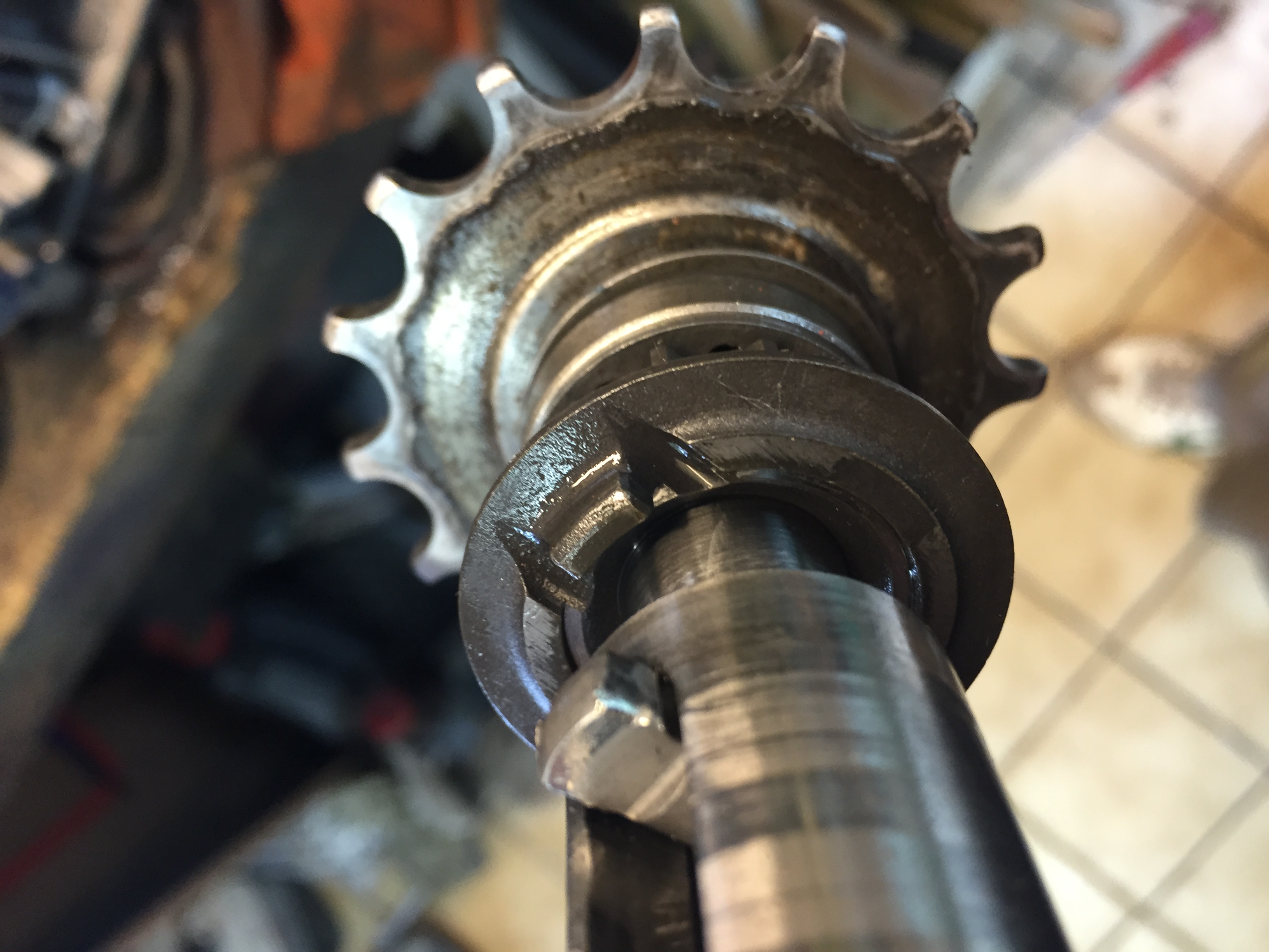

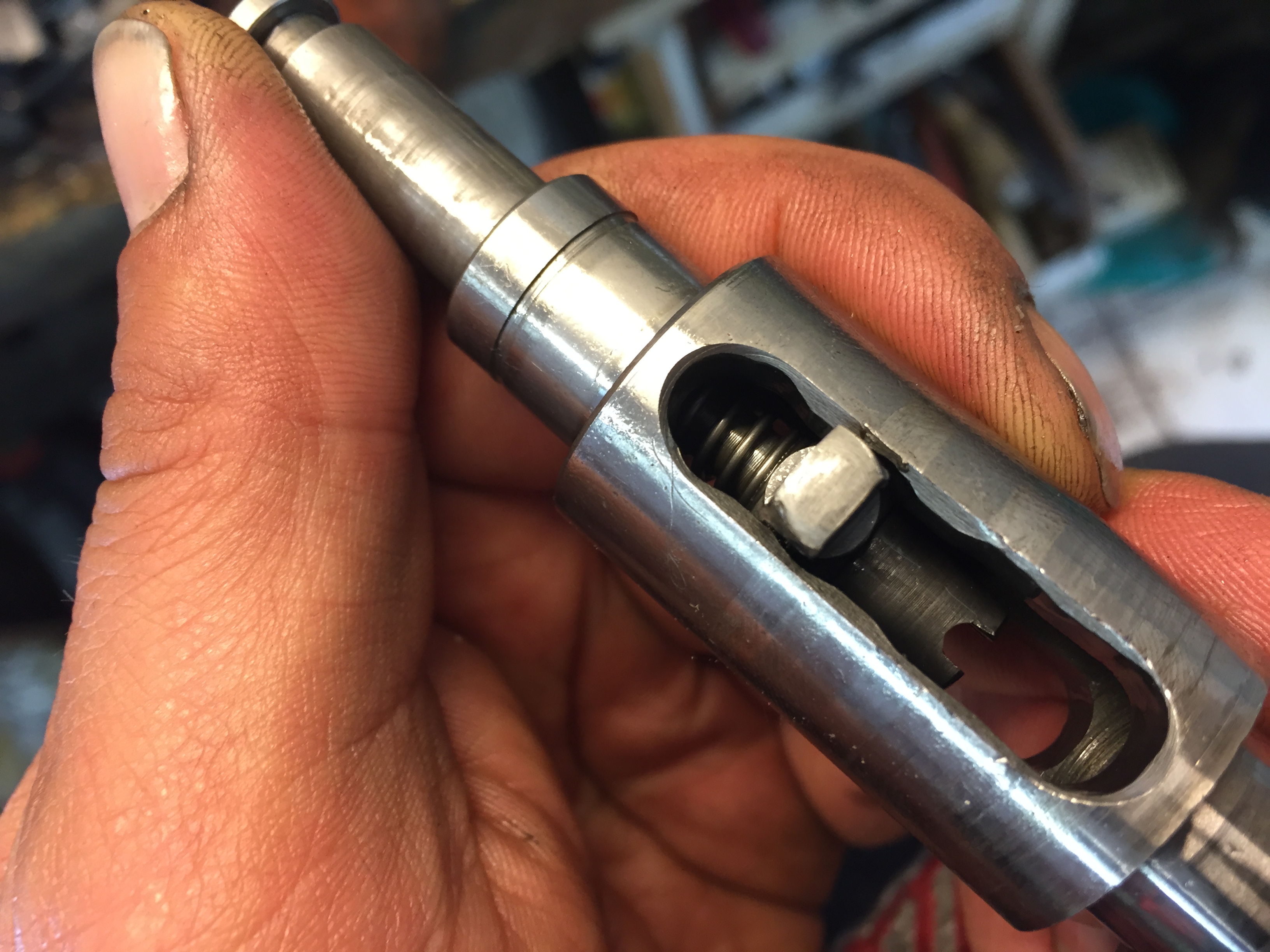

      Gestern mal wieder den Motor geöffnet wegen einem Problem im 2. Gang (ist während dem Fahren im Gang kurz gesprungen)
      und siehe da, der Ziehkeil ist wieder verdammt mitgenommen, obwohl er nicht viel hat arbeiten müssen.

      Es gibt 2 Möglichkeiten:
      1. Verstärkter Ziehkeil... dann musst du aber trotzdem deine Schaltung in den Griff bekommen( achtung Wortwitz)
      2. Komplettes Renngetriebe und man kann den Sachs 506 endlich als Rennmotor benutzen.
      :saint:
      Genau gesagt fliegt der erste Gang raus und das Getriebe wird so umgebaut das du dann den 2. als 1. und den 3. als 2. Gang fährst. Zusätzlich kommt dann noch ein Zahnrad vom 4. Gang aus dem 4Akf Getriebe rein, das dann dein 3. Gang ist.
