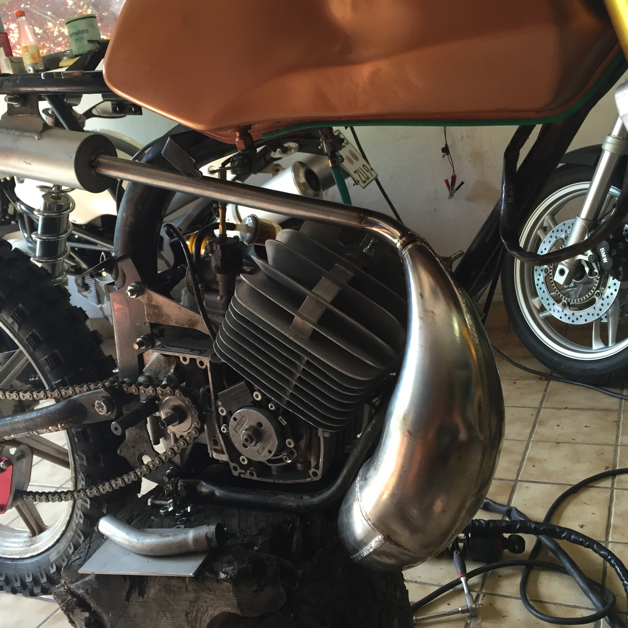

      So die letzten zwei Tage ist ein bisschen was voran gegangen.
      Kugelgelenk von der schaltung ist montiert, kettenführung ist montiert und der auspuff ist so gut wie fertig, da müssen bloß noch die halterungen geändert werden.
      Mit dem luftfilter muss ich nun schauen wie und was ich mache.

      irgendwie bekomm ich es nicht wirklich zum laufen. Bin jetz auf einer 34 nd im cp21, und man sieht dass "ES" doch recht viel gemisch hinten raus stößt. Nadel hängt im zweiten clip von oben. Beim gas aufreissen hört es sich so an als würde sie absaufen, bis ca 4500 undrehungen. Anfahren ist auch so gut wie unmöglich.

      Das ein Schlitzer bisschen zum Vergaser rauskotzt wenn er nicht in der Einlassreso ist, das ist völlig normal. Gerade wenn die Einlasssteuerzeiten etwas höher sind.
      Das mim Böööh kann natürlich wie immer vieles sein. Jedoch würde ich mal mit der Gemisschraube am Vergaser anfangen und hier etwas rumspielen, da sollte zumindest eine Tendenz erkennbar sein.
      Standgas ist i.O.?
      Standgas hält sie. Hab den eindruck dass sie mit der 36 düse besser aus den puschen kam. ich probiers jetz mal noch mit der Nadel, allerdings komm ich erst am freitag dazu und am samstag wird sie erstmal noch ein wenig eingefahren.
      Also für mich klingt das da nach Einlasssteuerzeit. Je länger die wird, desto stärker treten die beschriebenen Symtome auf. Das bekommst du nicht ganz weg.
