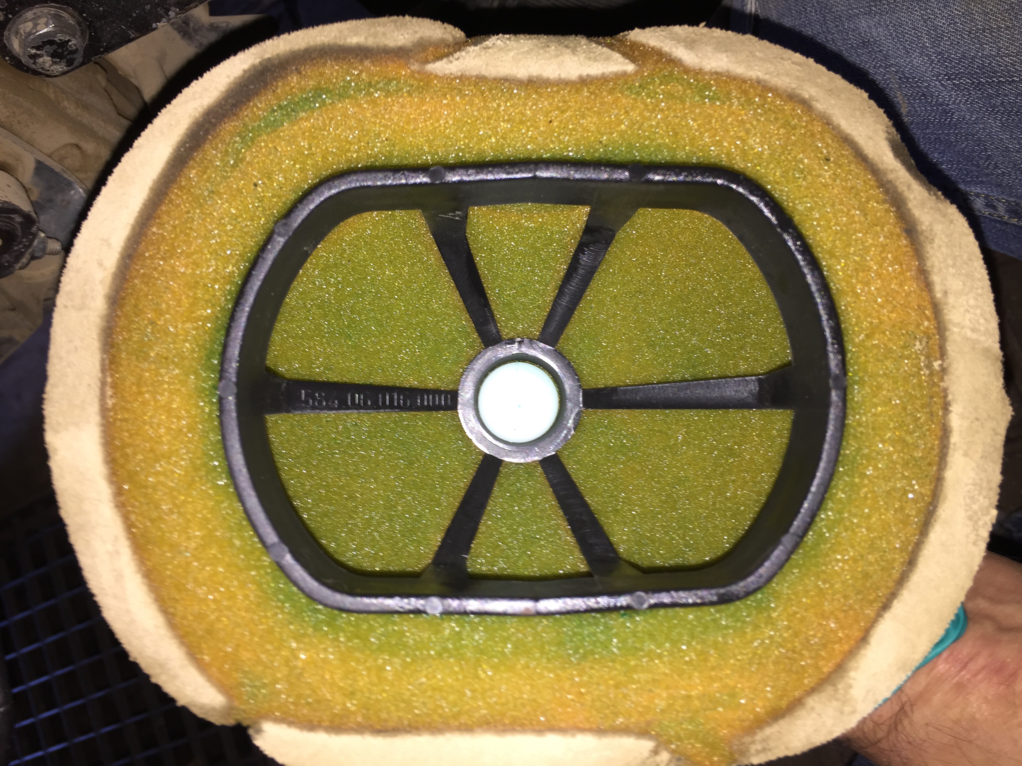

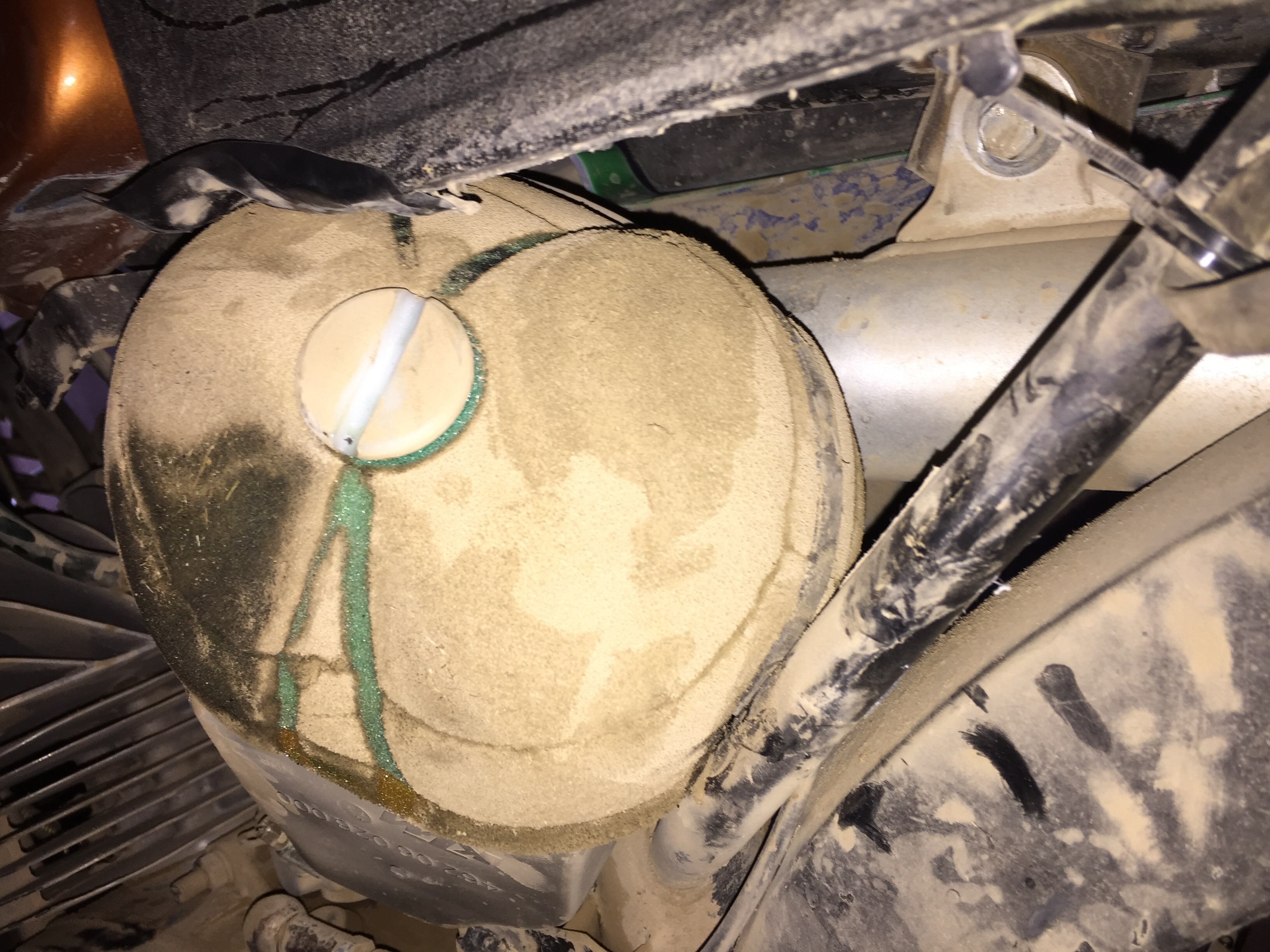

      Seit damscheid sind jetz ein paar tage vergangen und der muskelkater ist immernoch da.
      die GT hat gut gehalten, aber wer weis ob das noch 3 weitere stunden so gewesen wäre.
      An dem mofa ist noch ne menge arbeit. Schwingenumbau, luftfilterkasten, federung und 19" rad für vorne.

      Naja, der Luftfilterkasten passt nicht 100%, dass ist mehr auf die schnelle hingeknallt worden.

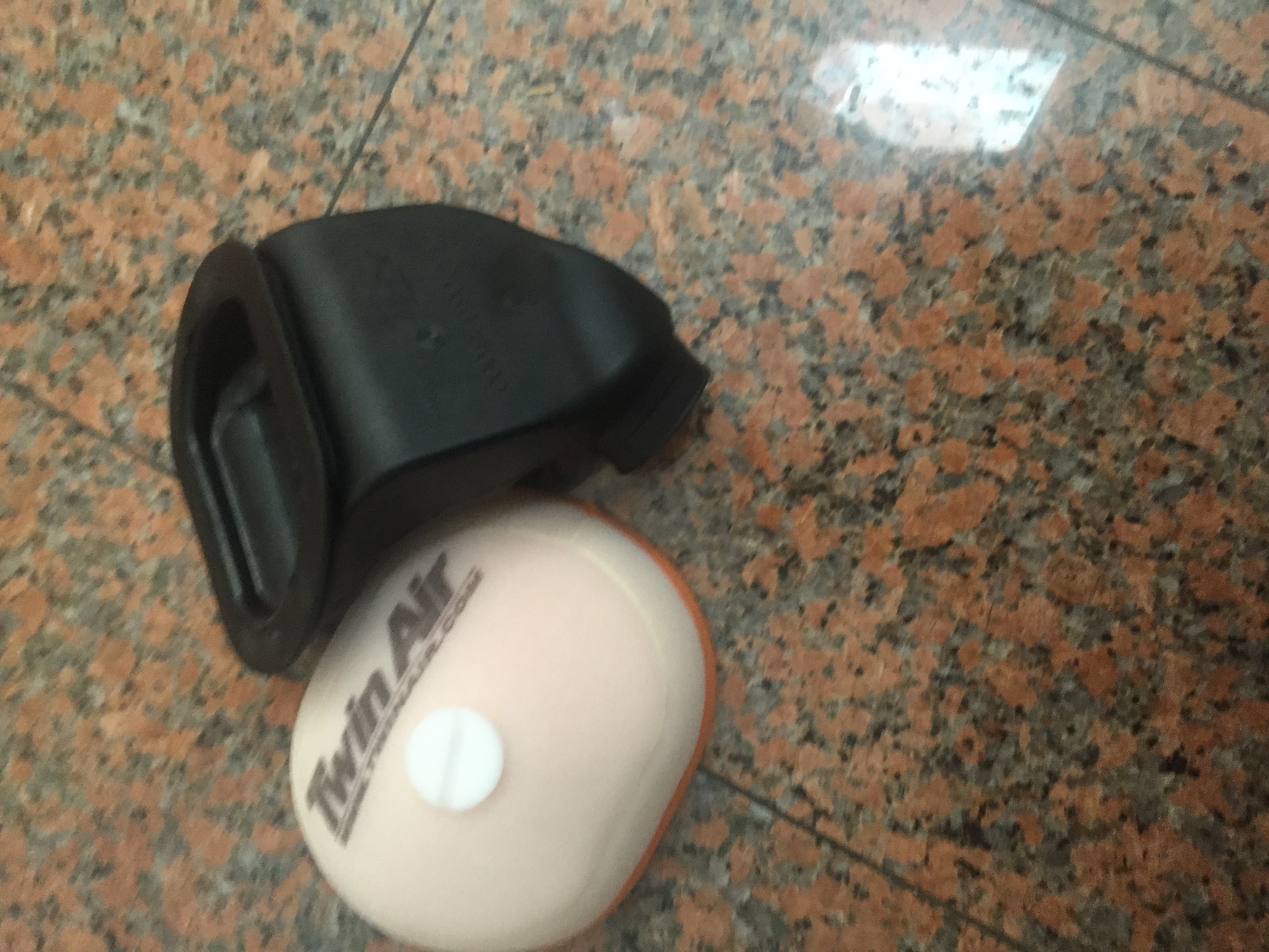

      Du brauchst auf jeden Fall den Filterträger und den Luftfilter.
      KTM Nummern:
      Filterträger 58406015100
      Filter 58406016000
      Gehäuse 46206026000
      Sorry, hatte nur die nummer aufgeschrieben, weil in diesem scheiss Katalog Copy und Paste net funktioniert.
      Ja das kommt unten an den Gaser, passt aber net so wirklich mit dem Rahmen. Werd mir evtl nen Carbon-Kasten
      laminieren.
      Dazu aber erstmal den Winter abwarten.
      Kohlenstofffasern würde ich von abraten. Viel zu teuer und zu steif( lassen sich nicht gut verlegen)
      Würde stink normale Glasfasern nehmen. Die reichen Dicke von der Festigkeit, lassen sich gut verlegen und kosten nichts. Als Matrix auf jedenfall nen epoxid Harz verwenden, der ist Kraftstoff beständig ;)

      Heißt aber im Umkehrschluss das ich auf jeden Fall den kompletten Kasten davon kaufen muss oder, hab jetzt auf die Schnelle keine einzelteile gefunden.
      Einfach beim Sparepartsfinder in der Explosionszeichnung das entsprechende teil auswählen. In der linken liste wird es dann markiert
