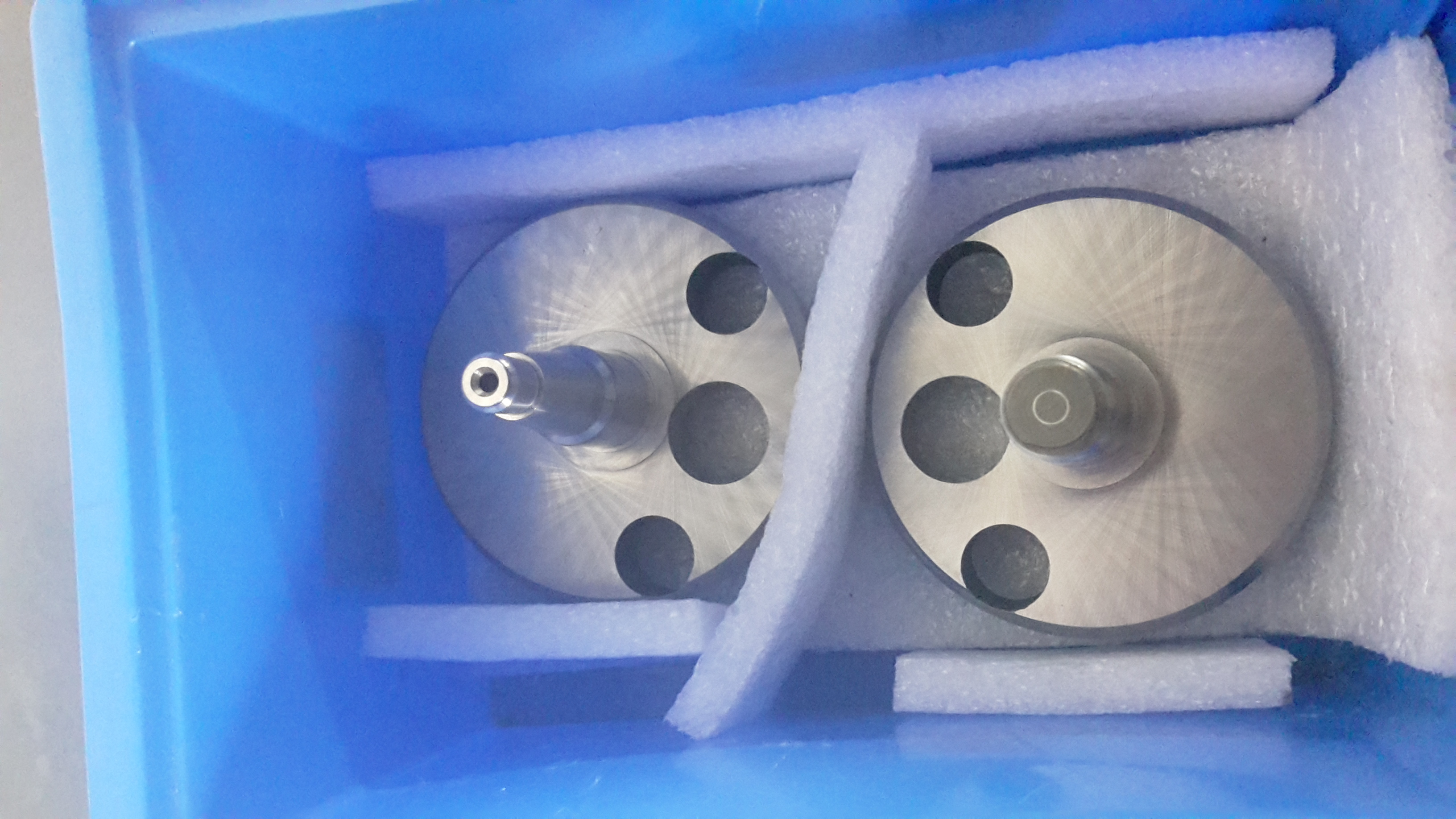

      Habe ein Projekt auf Basis eines Zündapp KS 80 - Motors begonnen. Zum Einsatz kommt ein alter 125er Motocross-Zylinder usw. Die Kurbelwelle wird aus einer vorhandenen 125er- Welle umgearbeitet. Jetzt muss ich wissen, welche Zündung ich verwenden will, um schon mal den richtigen Konus für die Welle bestimmten zu können.

      Hab mich jetzt für den kleinen Konus entschieden und die Kurbelwelle dementsprechend bearbeitet. So hab ich die große Auswahl an Zündanlagen für 50cc Motoren (AM6) zur Verfügung.

      Können eigentlich die leichten Schwungräder der 50er-Anlagen zu leicht für meinen Motor sein? Hab dann immerhin 125 ccm...
