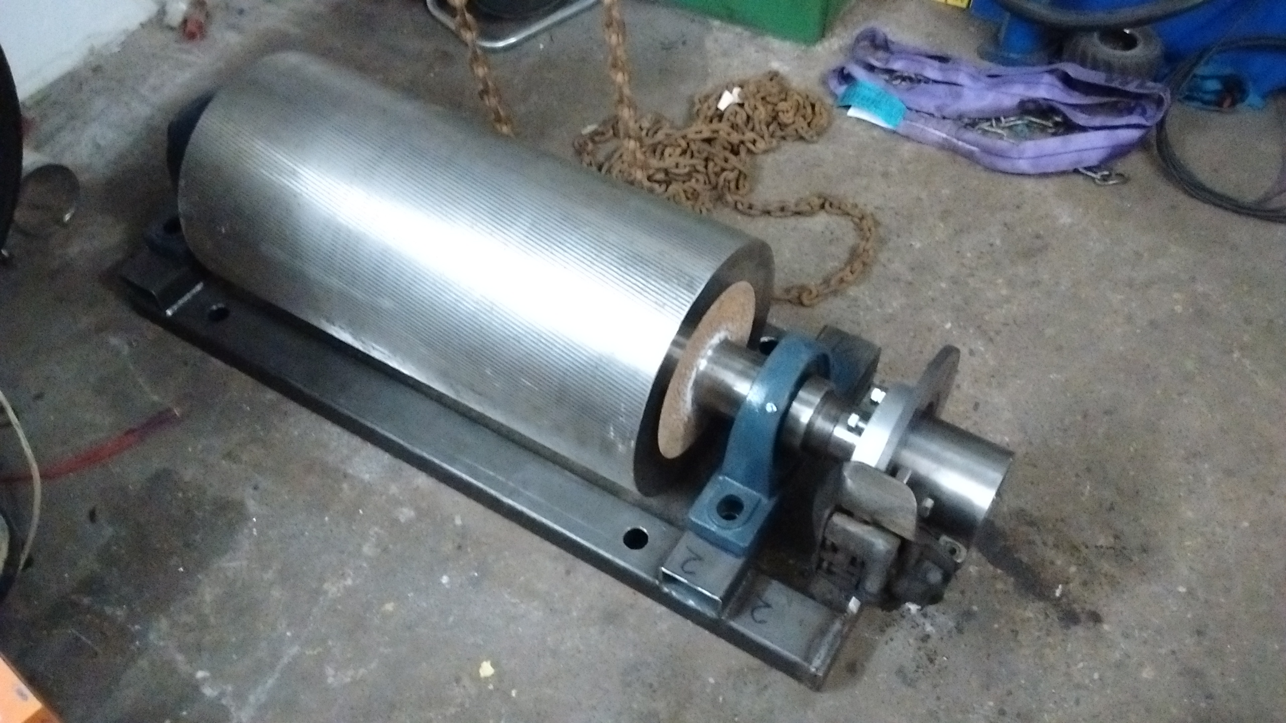

      Im Rahmen meiner Ausbildung zum Maschinenbau Techniker fertige ich gerade eine Projektarbeit an. Ich habe mich hierbei für einen Leistungsprüfstand entschieden.
      Als Software wird GSF Dyno zum Einsatz kommen.
      Die Trägheitsrolle hab ich vor Jahren schon mal gekauft, ebenso die E-Box zur Abnahme der Drehzahl.
      Mittlerweile hab ich den Rahmen geschweißt und mir eine Nabe zur Aufnahme der Bremsscheibe gedreht.
      Der nächste Schritt wird ein Loch im Garagenboden, da der Prüfstand ebenerdig montiert werden soll
      Ich werde euch auf dem laufenden halten

      Machst du die Oberfläche der Rolle nicht mehr anders? Schaut so glatt aus.

      Das Gewicht selber ist nicht ganz so wichtig, der Durchmesser spielt hier eine wichtigerer Rolle.
      Wenn du dir die Formel zur Berechnung (hab ich natürlich gerade nicht zur Hand und auch nicht im Kopf) mal genauer ansiehst wirst du es merken.

      Die Oberfläche der Rolle ist bei mir auch glatt, habe damit keine Probleme. Ob es bei stärkeren Moppeds wie Mofas so probleme gibt kann ich nicht sagen.
      Ist die Rolle aus einem Stück oder zusammengebastel? Wichtig ist dass diese Rund läuft, sonst hast du ruck zuck ein springendes Pferd unter dem Arsch was wenn nicht richtig fest ist auch schnell zu problemen führen kann.

      Die Rolle besteht aus einem massiven Lagerzapfen mit aufgeschrumpftem abriebfesten Gusseisen Mantel, natürlich gewuchtet.
      Befestigt wird das ganze ebenerdig mit 4 Stehbolzen an einem Betonfundament.

      Die Rolle hat als Oberfläche Längsriffel, das sieht man auf dem Foto leider nicht, mein Handy hat ne Holz Kamera xD

      Die Rolle hab ich so gekauft von easy-rider (war auch mal hier im Forum aktiv)

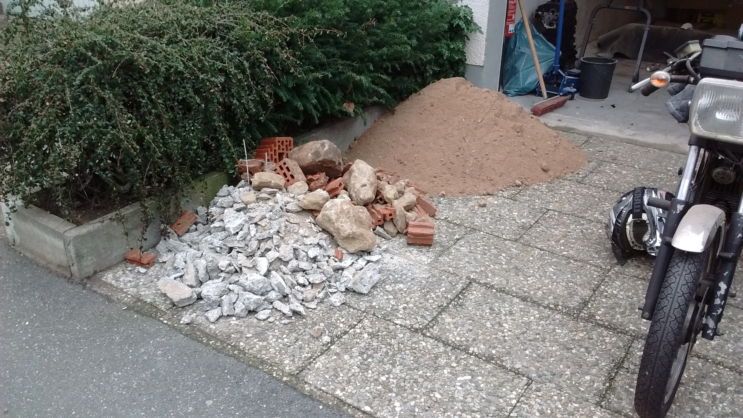

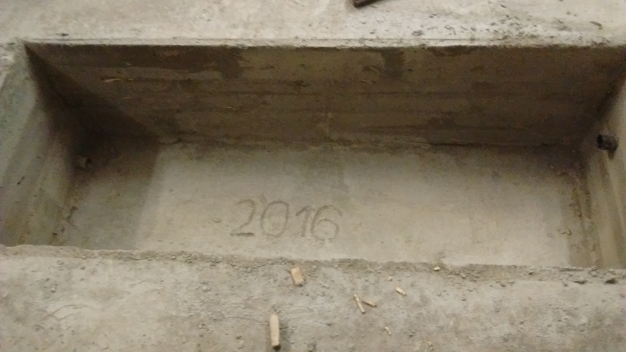

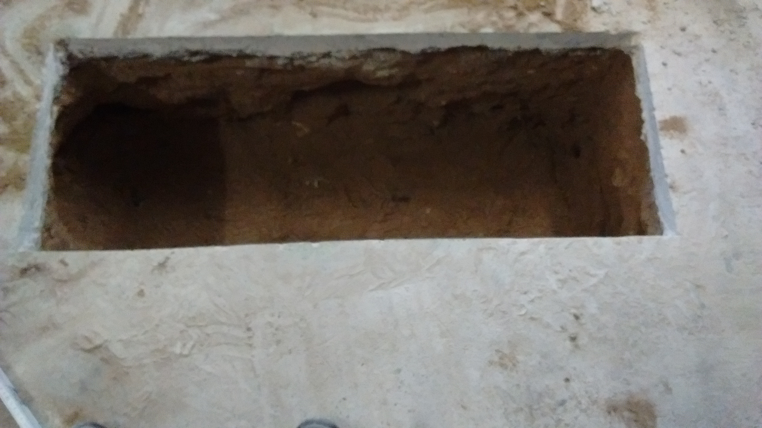

      So, hier mal noch Bilder vom Loch in welches der Prüfstand kommt. Nächste Woche gehts ans Fundament

      ah ja jetzt wo du es sagst, bemerke ich die längsriffel.

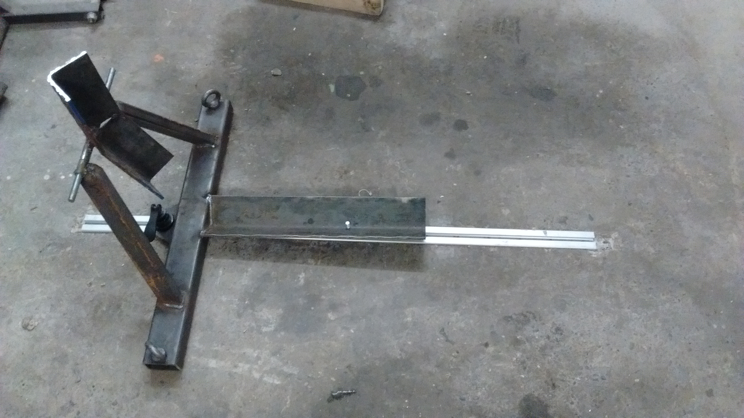

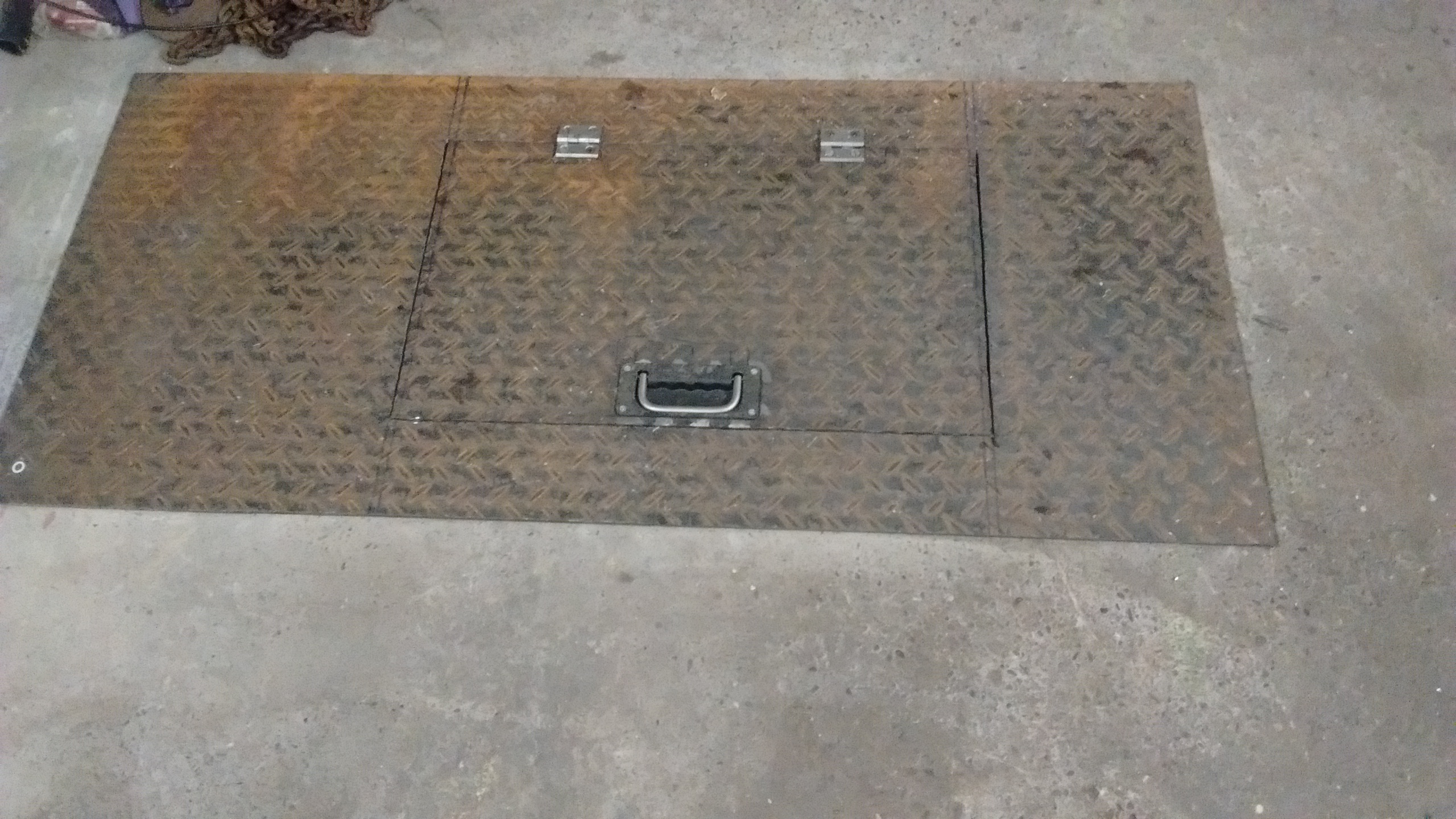

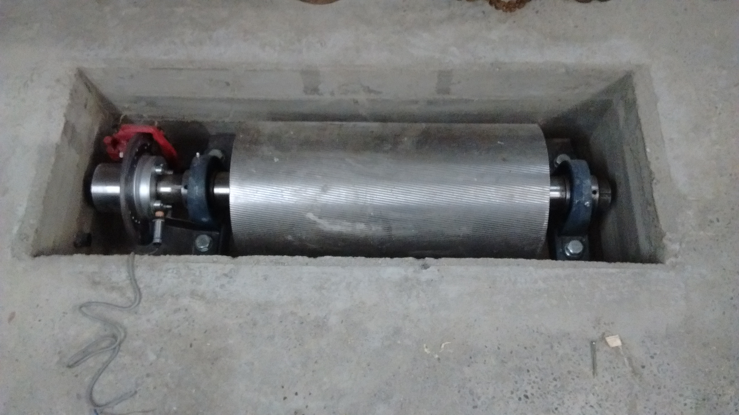

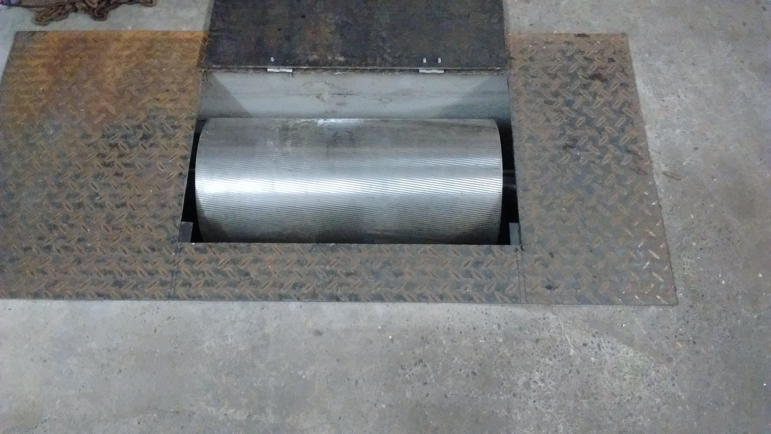

      So, es geht weiter. Fundament ist betoniert und der Prüfstand probeweise eingesetzt.
      Morgen bekomme ich meine Riffelblech Abdeckplatte und kann diese dann zurechtschneiden.
      Im Laufe der Woche sollte die Vorderradschiene kommen.

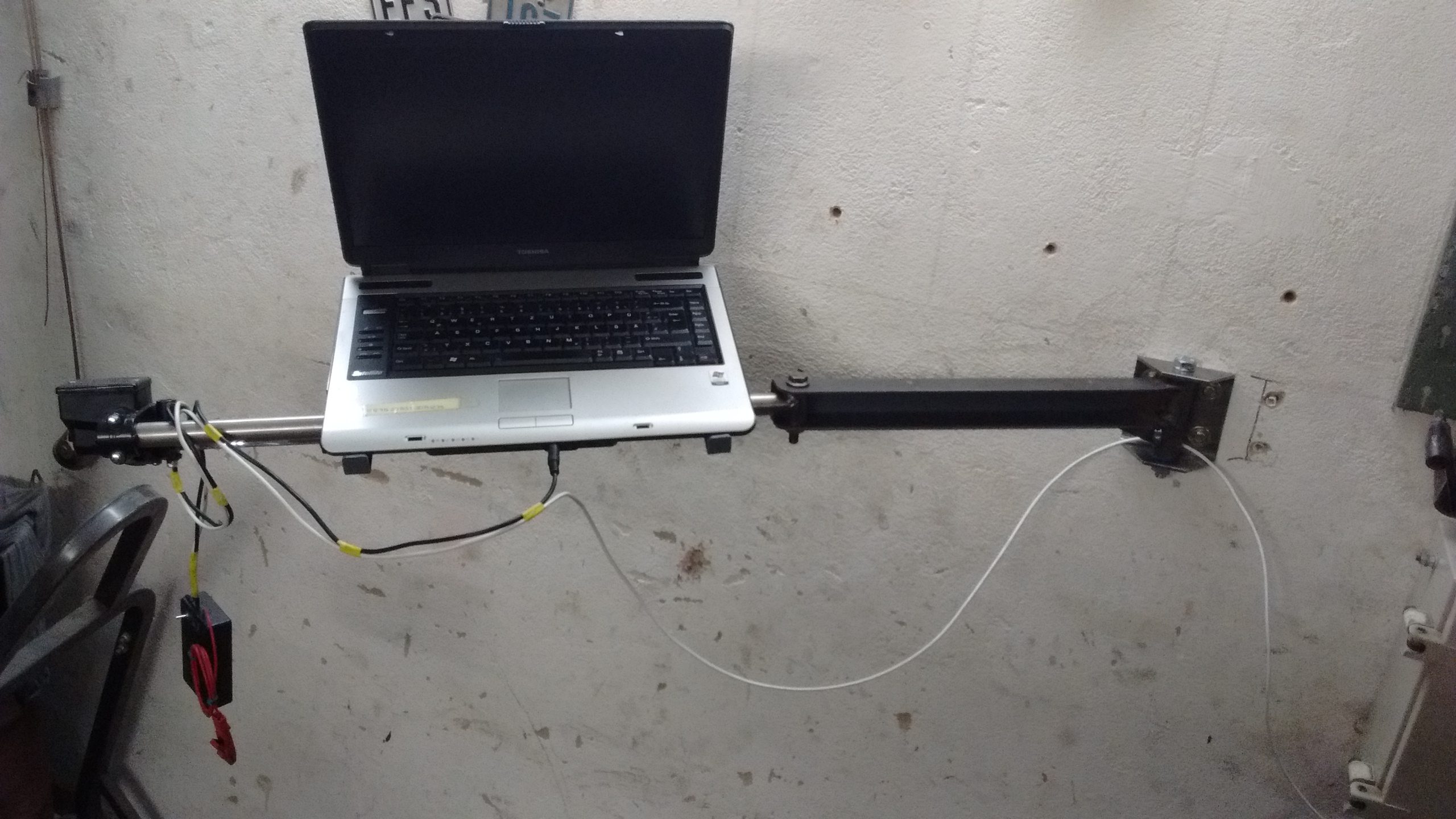

      Dann fehlen noch Ausleger von der Wand mit Rechner und Bremspumpe, Absaugung und Schaltschrank

      Jetzt fehlt eigentlich nur noch die Farbe und der Bremsschlauch

      Wirklich sehr gut durchdacht und sehr kompakt umgesetzt
      Ich nutze meinen zwar mit 40 cm Höhe auch als Motorradhebebühne zum schrauben aber mit den Eckmaßen 200x65cm nimmt er schon ganzschön viel Fläsche ein, wenn dann noch das Gebläse vornedran steht und die mobile Absaugung hintendran würde es schon ganzschön eng werden wenn er in einer einfachen Garage stehen würde.
