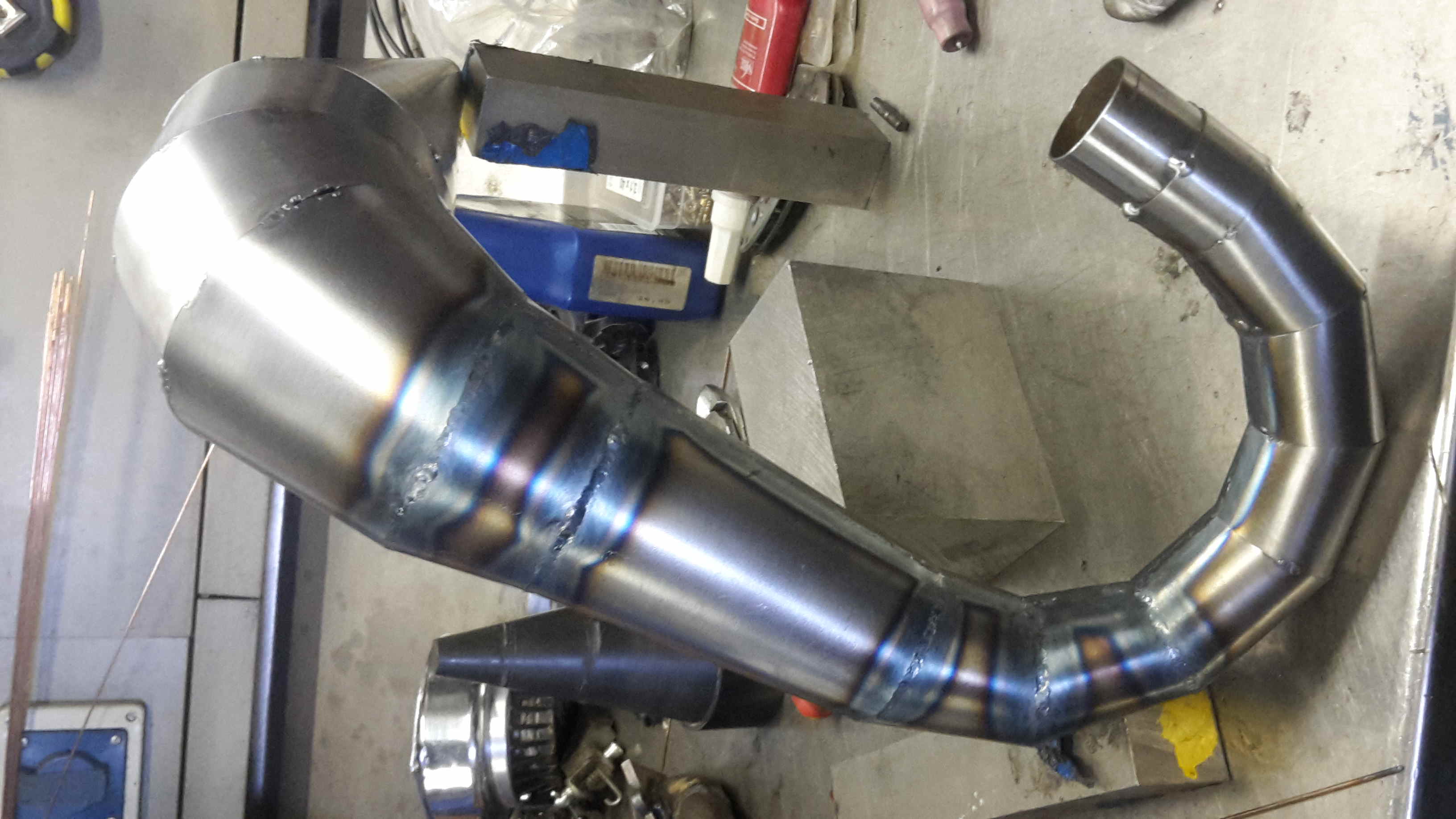

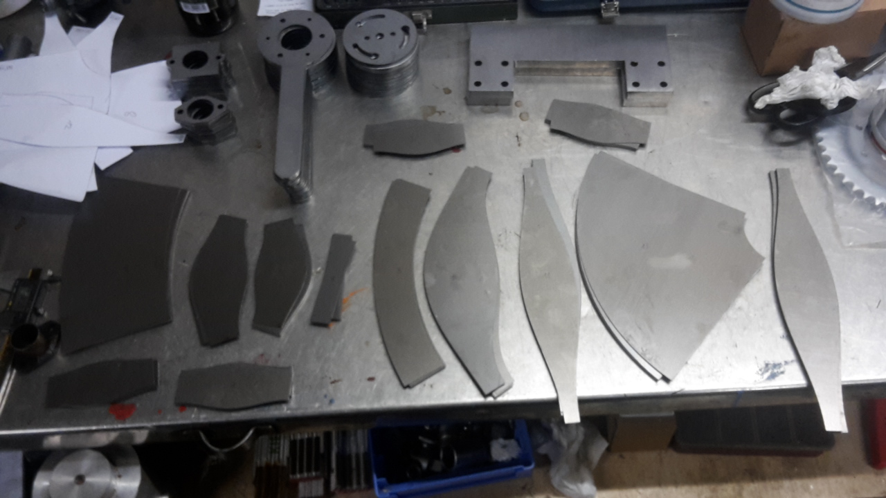

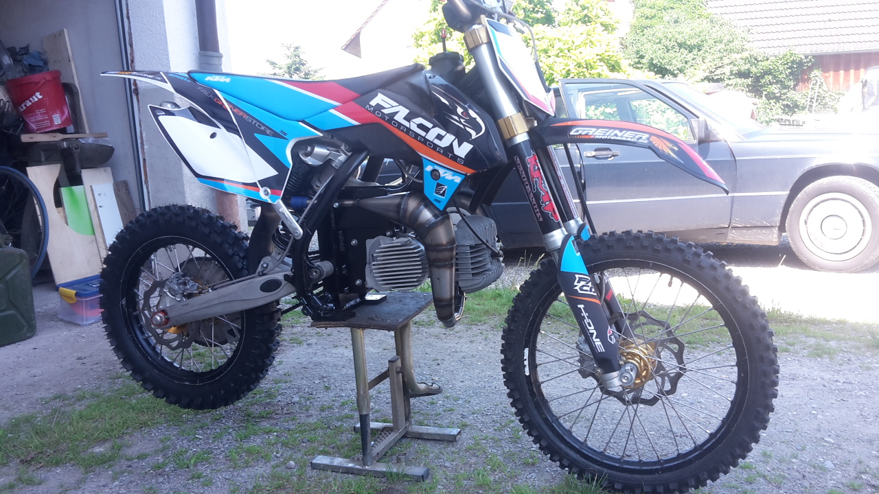

      Ganz so einfach mit dem Auspuff bauen ist es nicht, da gehören etliche wichtige Dinge dazu, genauso wie Geduld, etwas Geschick, Metallisches Fachwissen und etwas geübte Hände. Hast du den deinen Motor schon ordentlich ausgemessen ?
      ich habe mittlerweile schon ein paar gebaut und so wie es MAD erklärt kommt es gut hin.
