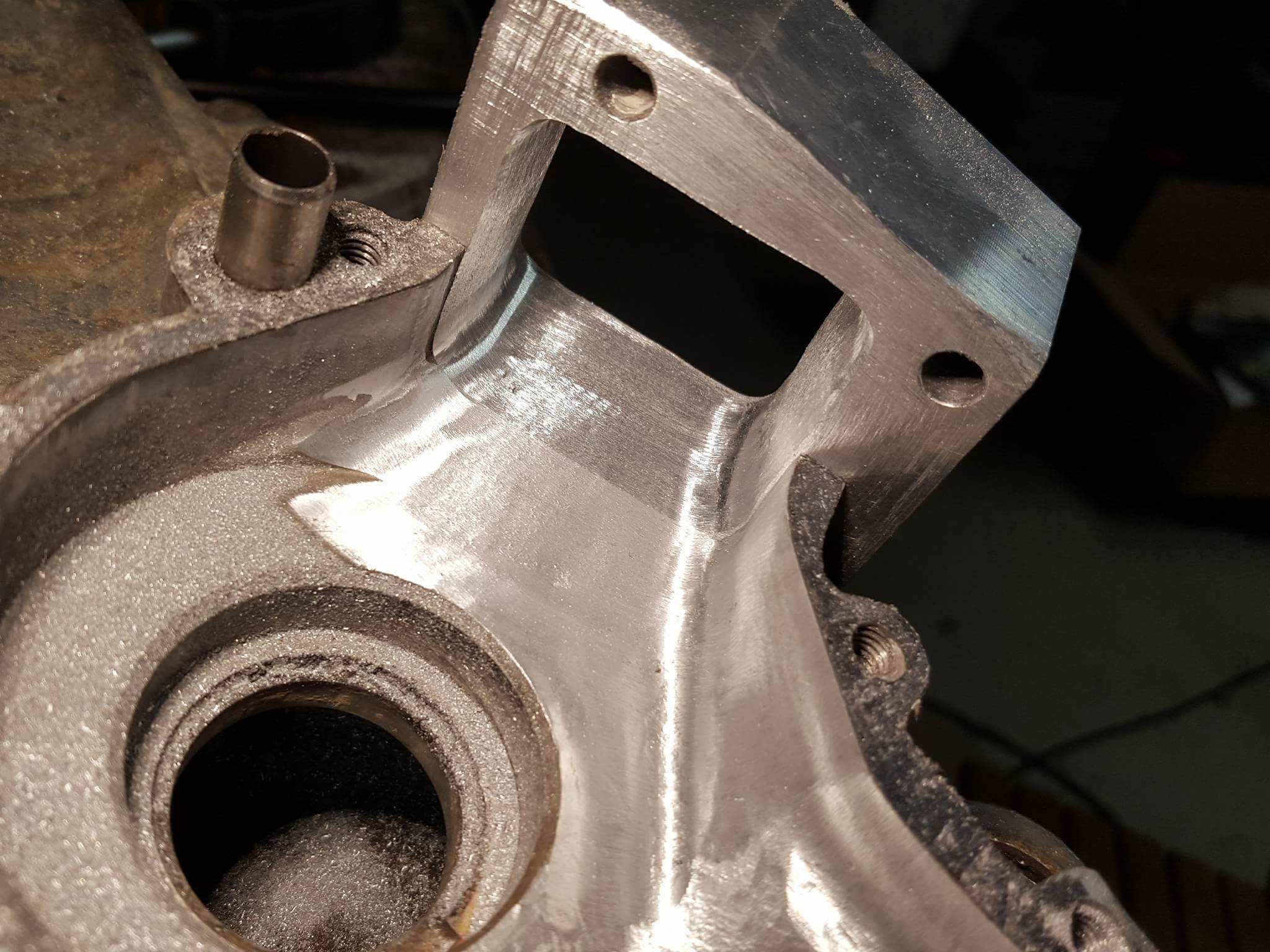

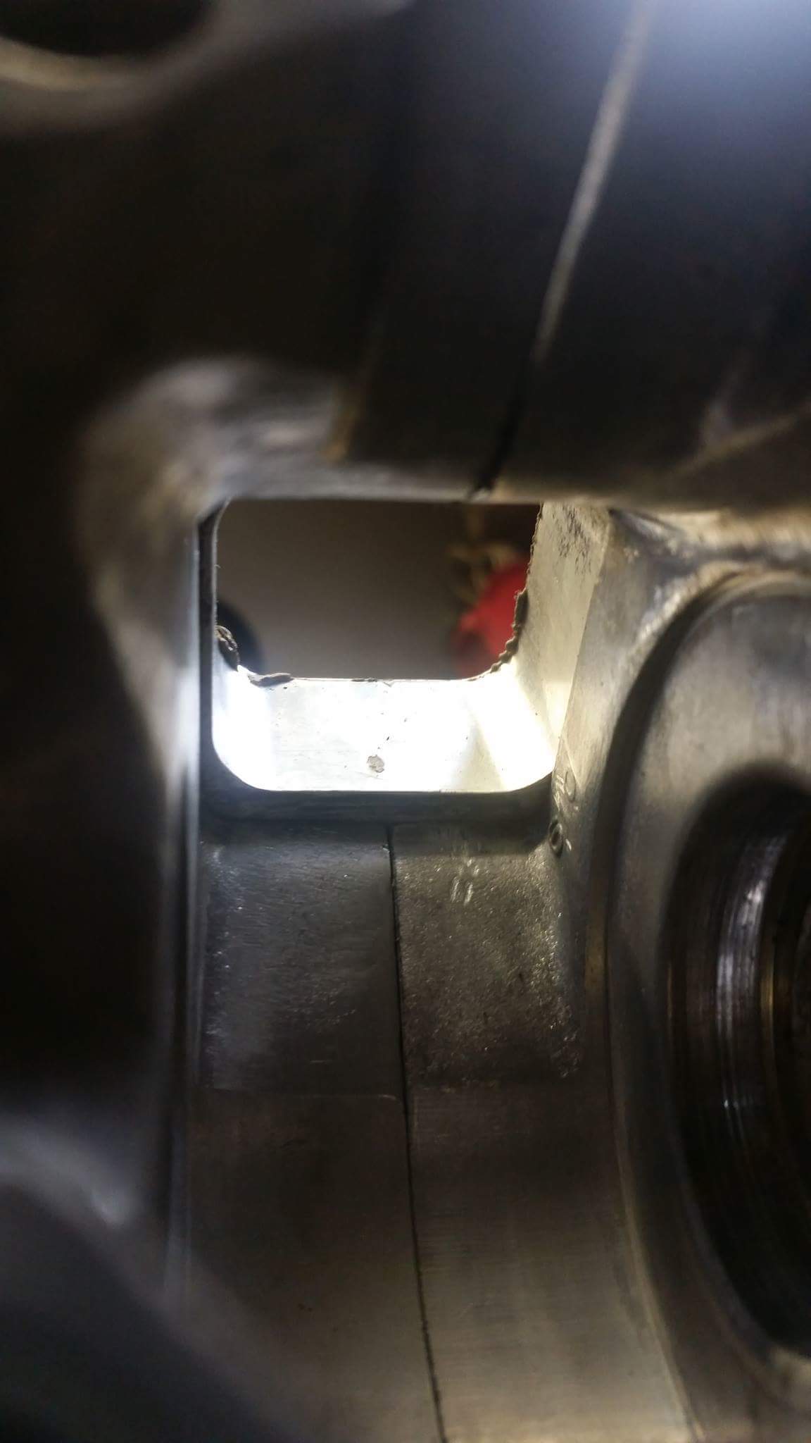

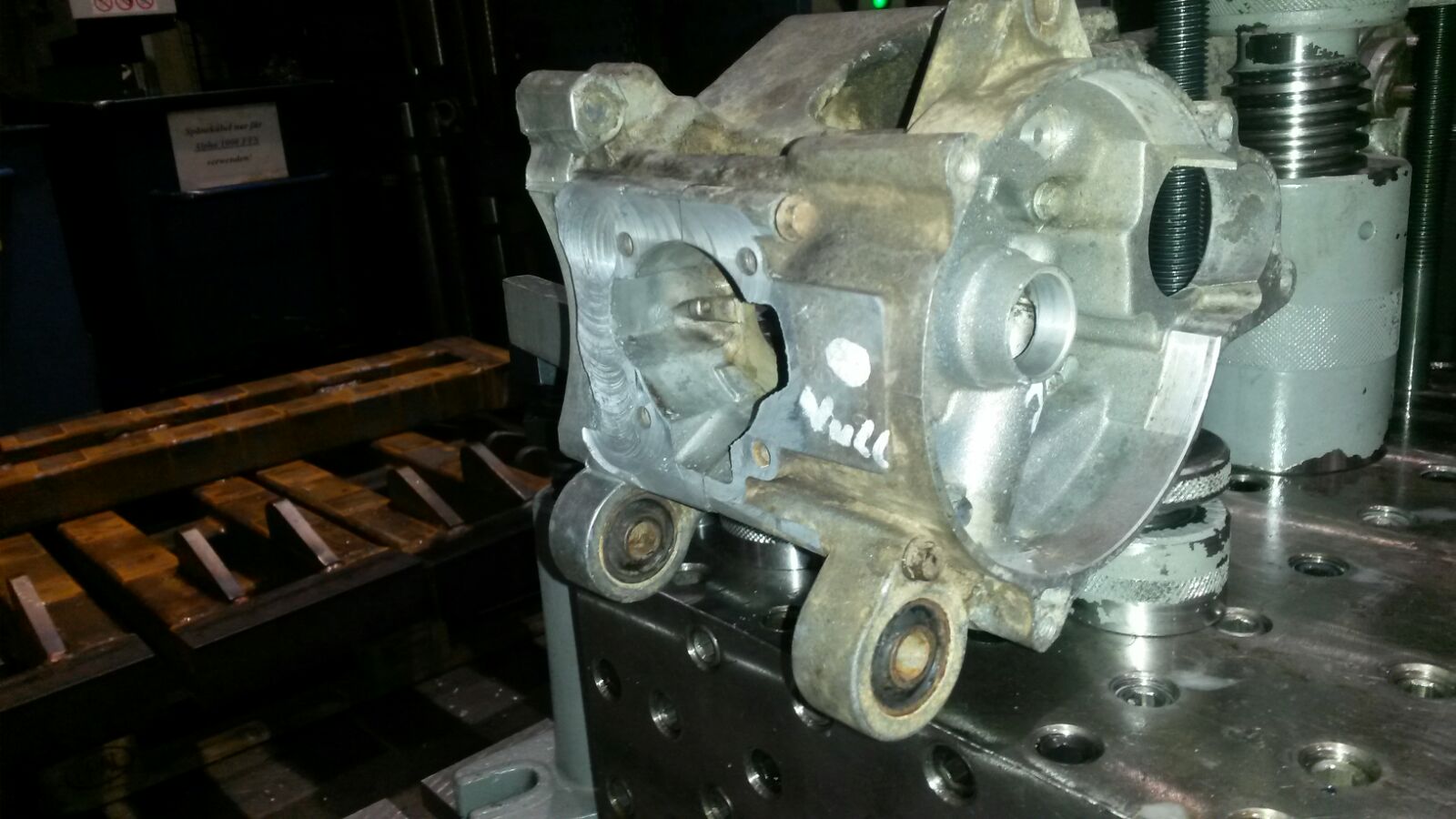

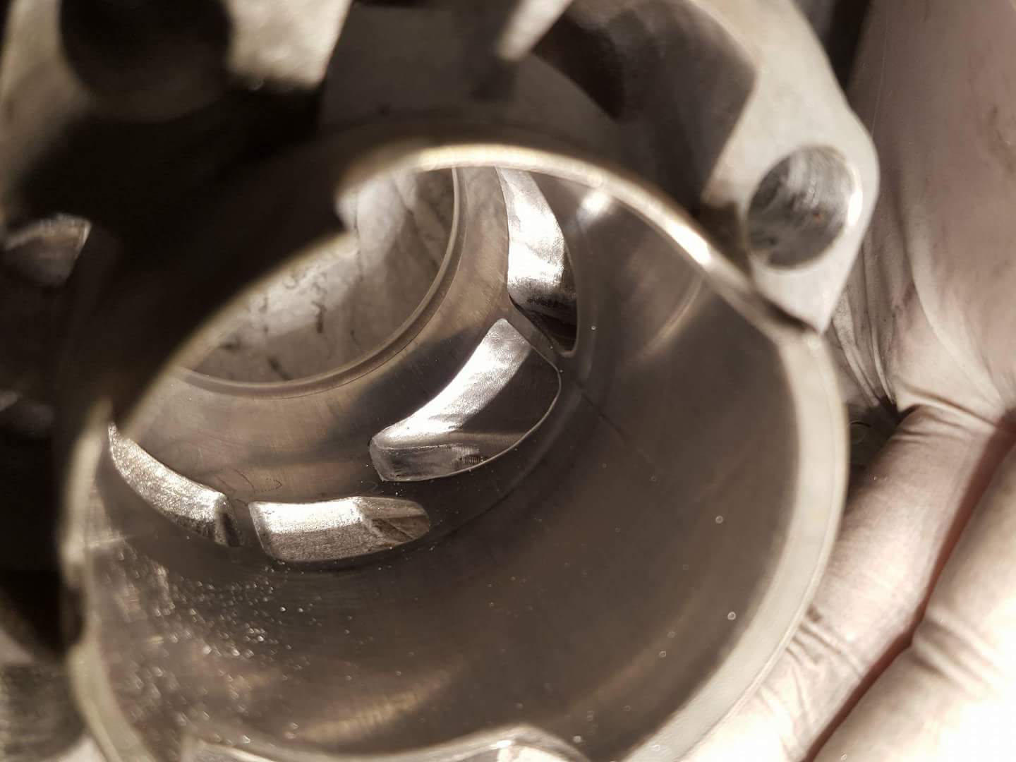

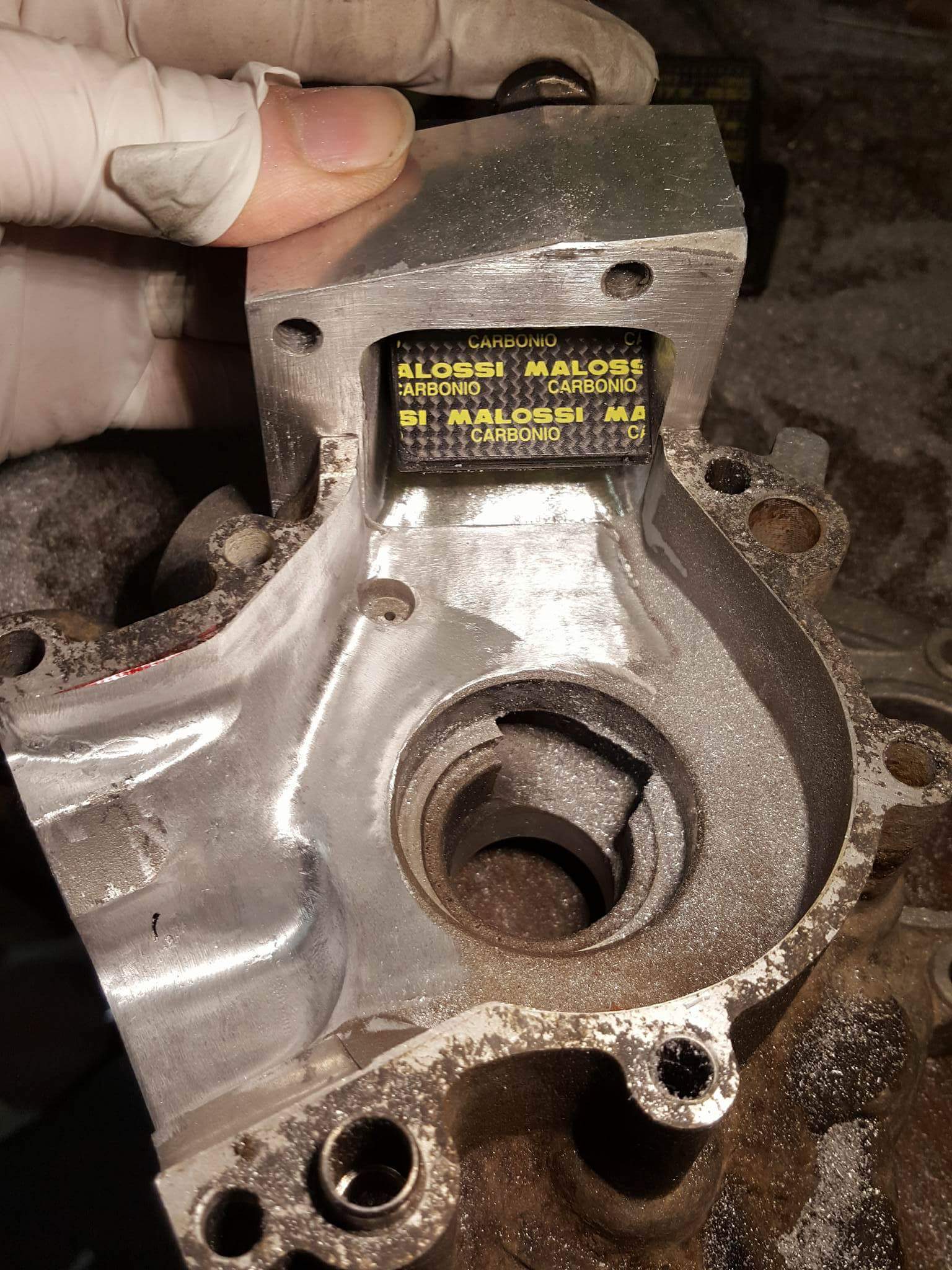

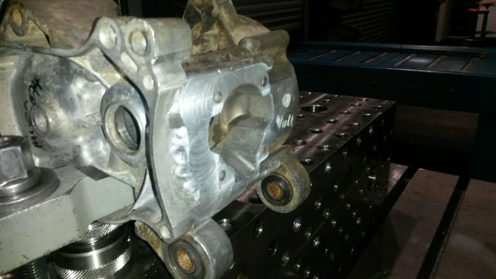

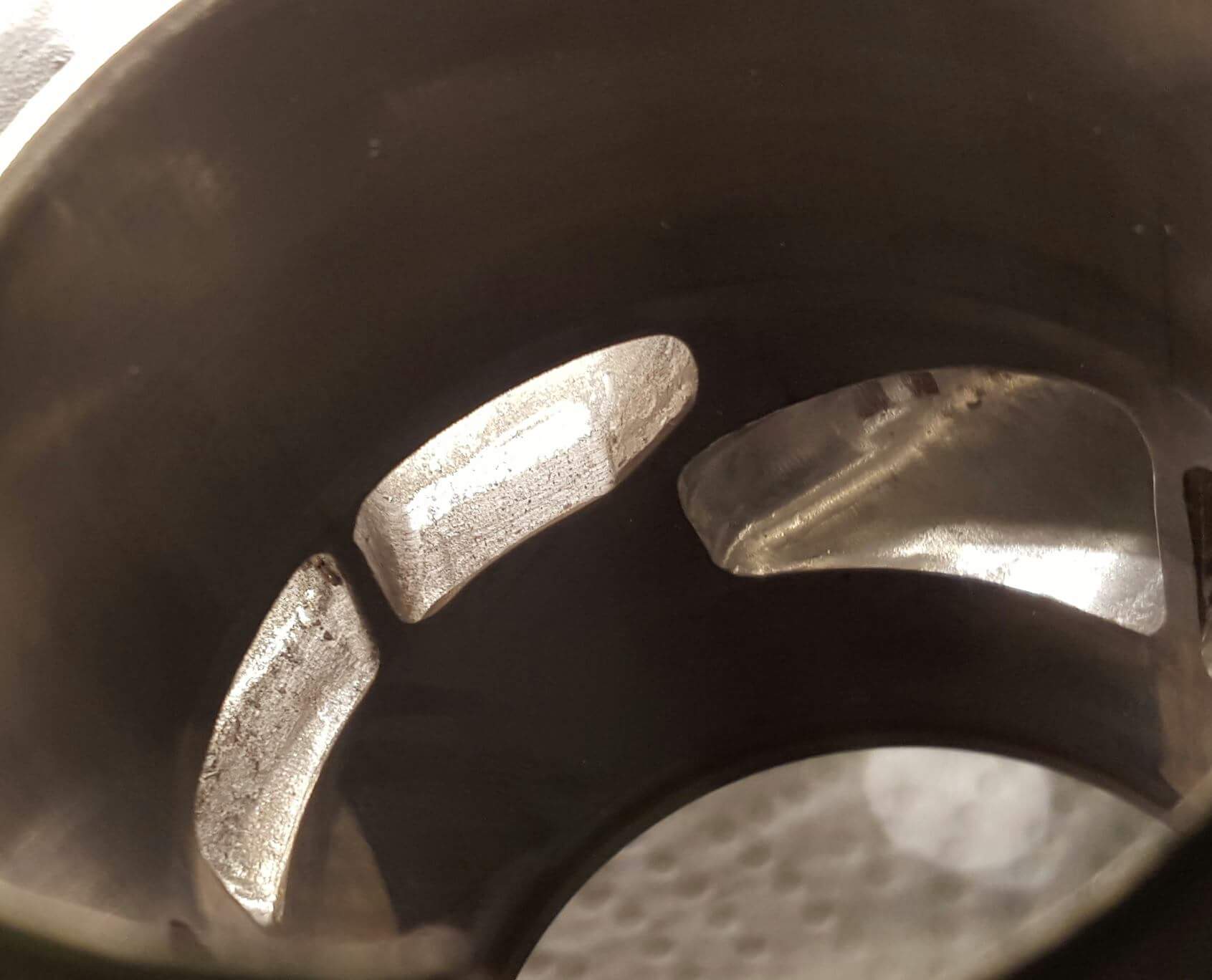

      Neuer Motor neues Glück

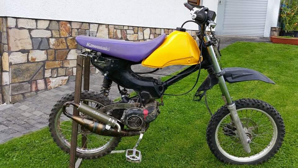

      Werde nach und nach Bilder einstellen
      Soll erstmal 70 cm ac werden dann 50 cm ac ,und zu guter Letzt, wenn noch Geld da ist 70 lc
        141,01 kB, 1.600×900, 1.055 mal angesehen
        165,35 kB, 1.600×900, 991 mal angesehen

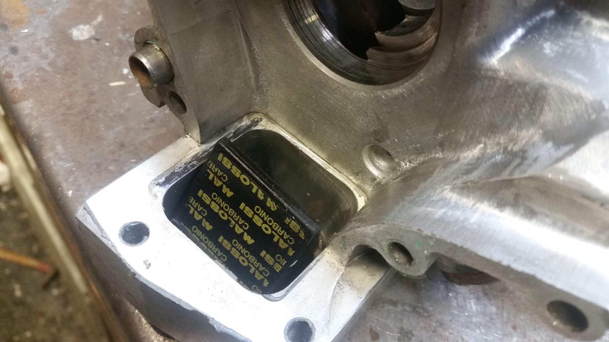

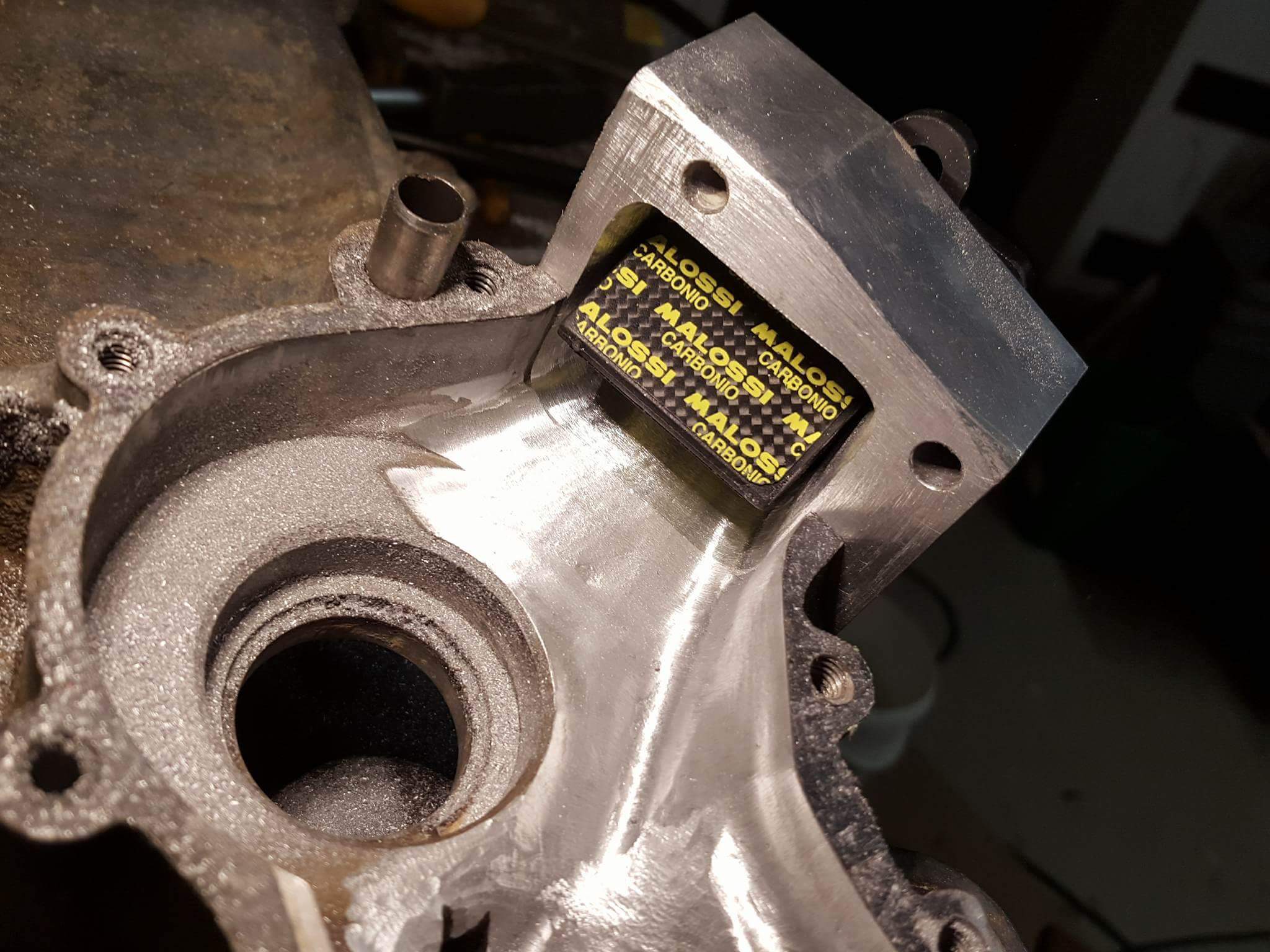

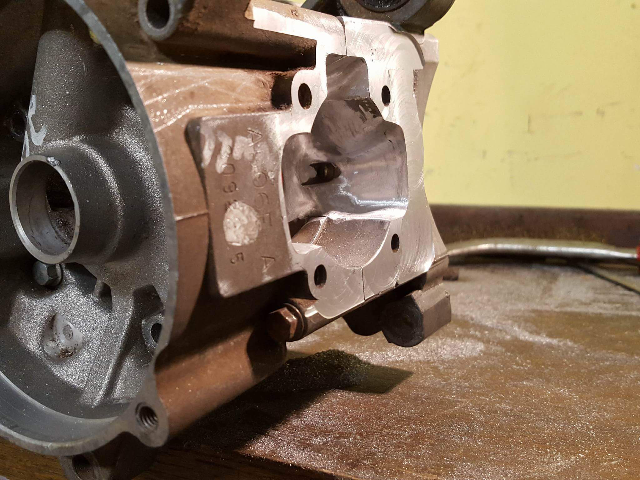

      Noch ein paar Bilder
        89,23 kB, 960×540, 1.254 mal angesehen
        3,27 MB, 3.771×2.121, 1.055 mal angesehen
        79,37 kB, 1.152×2.048, 956 mal angesehen
        153,17 kB, 2.048×1.152, 999 mal angesehen
      Geplant ist ein ein Motor mit Stage 6 racing ac
      196/132 ein dellorto 28 vhst mit malossi vl 16 und ein yasuni c 21
      Vario ist eine mhr aus dem Overrangekit mit Polini Evolution Wandler und Malossi Keilriemen
      Zündung ist eine Mhr
      Kupplung und Glocke sind von stage 6
      Das war es.
      Gerne Verbesserungsvorschläge
      Dieser Beitrag wurde bereits 1 mal editiert, zuletzt von „earlofcarve“ ()

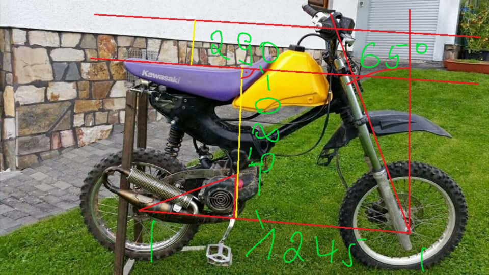

      Zum Motor kann ich nicht viel sagen, da kenn ich mich nicht aus.
      Zum Fahrwerk müsste man mal ein paar daten wissen um eine Aussage zu treffen.
      So auf den Fotos sieht das schon sehr bescheiden aus...
      Radstand?
      Abstand Ha zu motoraufhängung (der Drehpunkt)?
      Aktuelle Sitzhöhe
      Abstand Sitzfläche zu Pedalachse.
      Position Pedalachse zu Schwingendrehpunkt (Motoraufhängung) rechtwinklig
      Lenkkopfwinkel?
      Gruß Johannes

      Also,
      Um mal meine Erfahrungen einfließen zu lassen...
      Der Lenkkopfwinkel passt schon einigermaßen - flacher auf gar keinen Fall sonst wirds zu unhandlich
      - zu steil darfs auch nicht sonst übersteuert dein moped in den kurven bzw. du rutscht vorn schneller!
      Bei der sitzbankposition muss man drauf achten das man nicht zu hoch kommt bzw. das der Lenker möglichst ein ganzes stück höher sitzt.
      So hat man den Effekt das man mehr Gefühl fürs moped bekommt.
      - Man sitzt in dem Moped und nicht oben drauf!
      Bei den anderen Sachen der Px ist man ja sehr eingeschränkt...
      Schwerpunkt liegt leider ziemlich weit hinten.
      Und bei deinen Federkomponenten hinten gibts ja auch nicht allzu viele Möglichkeiten!
      Sonst, Sitzbank-Tank Kombination ist denk ich schon ganz gut.
      - Sitzbank ist nicht zu Breit, man bekommt gefühl fürs moped
      - Und nach vorne ist denk ich auch gut halt.
      Natürlich ist das nur eine sehr subjektive Fernanalyse und beruht auf meinen Erfahrungen und Fahrstil!
      Also wie ich dir schon im Whatsapp gesagt hab, der Lenkkopfwinkel passt soweit. Wenn du Kegelrollenlager drinn hast, kannst du die so weit vorspannen so dass der Lenker nicht mehr von alleine nach rechts und links einklappt. Das bringt noch mehr Spurstabilität.
      Die Schwinge ist genauso lang wie bei meiner Bora, außer das ich durch das Langloch halt etwas variabel bin ;-). Sehe also auch da keinen Nachteil bis auf das Gewicht was bei dir da drann hängt. Aber da kannst du nunmal nix machen.
      Radstand ist auch OK, wir haben ja bereits drüber gesprochen.
      Was mir aber garnicht gefällt ist der Abstand von den Pedalen zur Sitzbank. Der ist mit 770mm zu groß. Das sollten eher 520 bis 560mm sein.
      Abstand Lenker zur Sitzhöhe passt auch in etwa. Du könntest noch versuchen auf 300mm hoch zu gehen, kann aber sein das dass schon wieder zu viel ist. Das muss man Testen.
      An der Tank - Sitzbank kombination kann man auch noch was machen wenn man will. Das bringt aber erst was wenn man das auch beim Fahren ausnutzt.
      Edit: Du kommst doch auch nach Wilgartswiesen? Wenn ich darf mach ich mal ne Fahrprobe ;)
      gruß Johannes

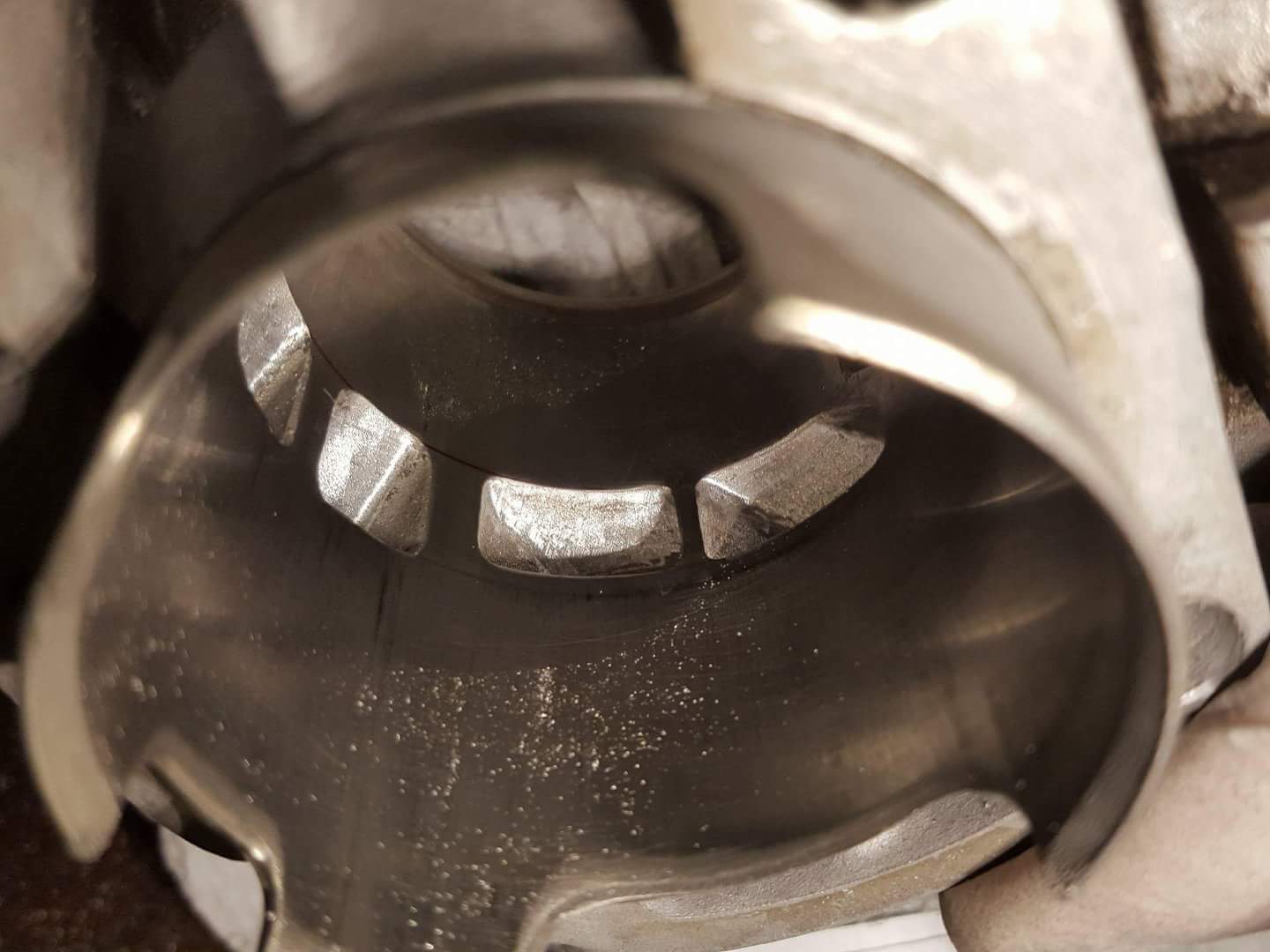

      Es geht weiter:)
