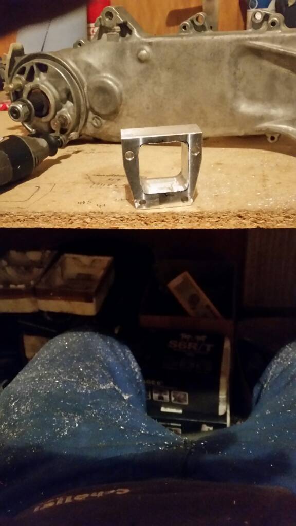

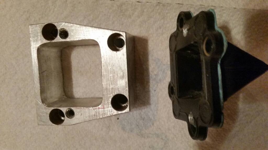

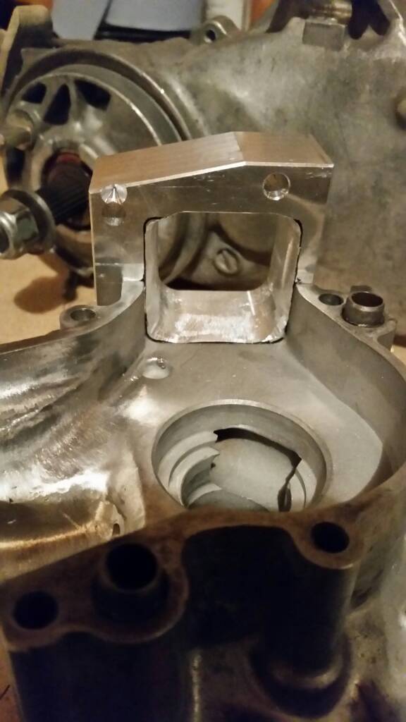

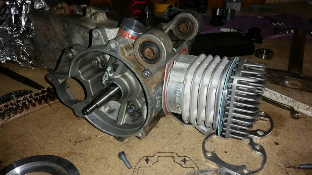

      Fräsarbeiten am Spacer und Einlass

      Honda Pxr Test

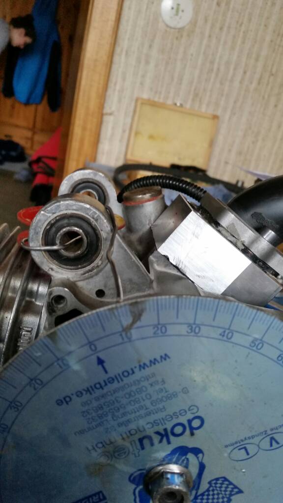

      Es geht weiter
      Quetsckante eingestellt ,Zündung eingestellt und Steuerzeiten überprüft.
      Passt!!!!

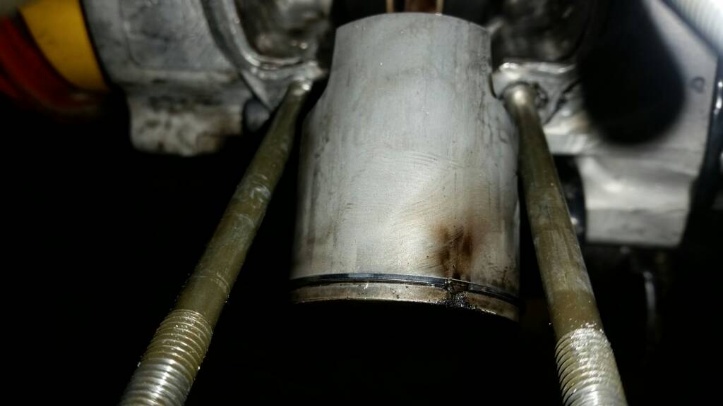

      Honda Pxr Test
      So
      Prüfstand war nicht gerade erfolgreich!!!!
      Knapp 9 PS
      Aber bei der Ursache bin ich eigentlich recht zufrieden mit der leistung ;) :D :D

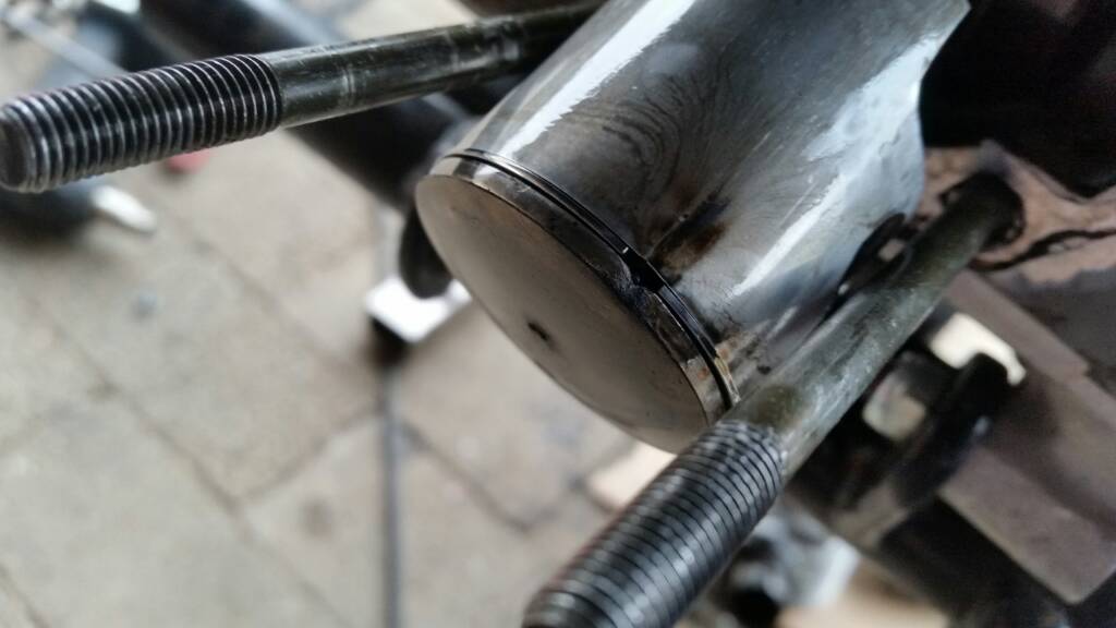

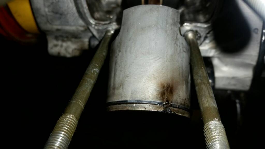

      Lag an der qk
      Hatte was übertrieben
      Wer ablesen kann ist klar im Vorteil
      0.5 ist effektiv zu wenig qk!
      Fehlt ein Teil vom Kolben und ein Teil vom Ring

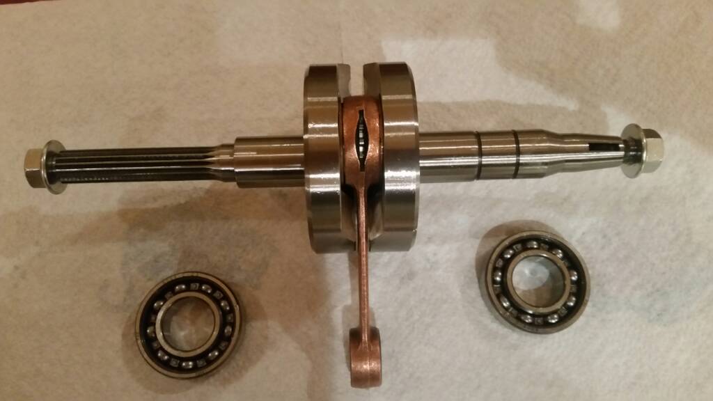

      70 cm Motor ist am werden
      Teile sind bis auf die Kupplung alle da

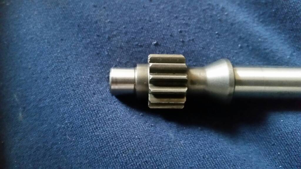

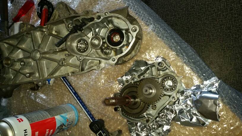

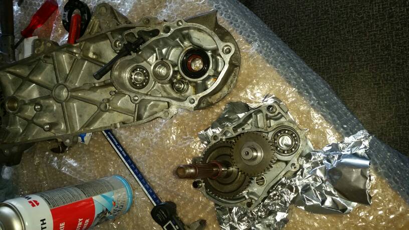

      Zu den teilen :
      Das längere Getriebe passt nicht ,ist
      beim Dreher
      12.15 muss 12!!!!!!! Malossi!!!!

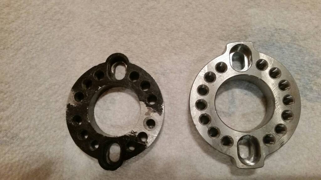

      Derneuen Platte für das Ansaugsystem vertraue ich ein wenig mehr als der aus Alu
      Membranspacer ist angepaßt für die vl 16
      Morgen geht es weiter

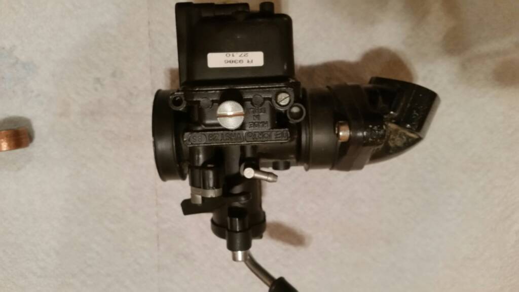

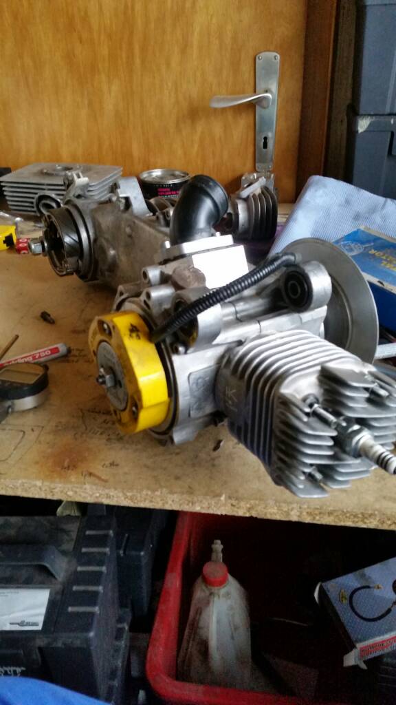

      So mal Zeit gefunden ein wenig weiter zu machen.
      Zylinder kam die Tage und dann direkt eingebaut .
      Denn Rest dann heute.
      Bin gespannt was so ein Zylinder in der px leisten kann .
      Der letzte 70 cm hatte steuerzeiten von 204/139 ,was ich aber erst später bemerkte!!!
      Aber immer noch 16.4 bzw 13.9 PS je nach Prüfstand
