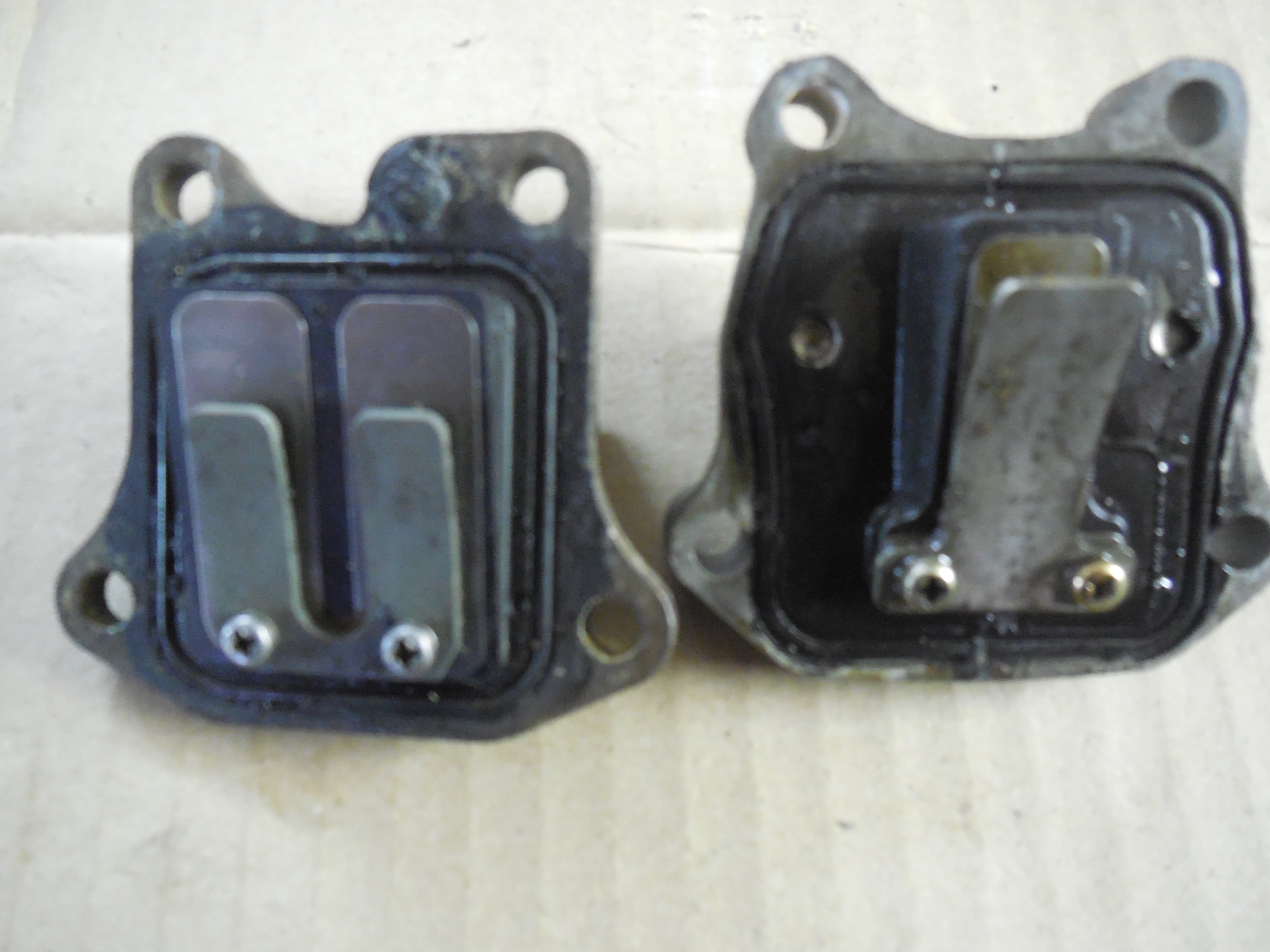

      Hallo Cleenz,herzlich willkommen in der Gemeinde und Hut ab:10Std mit ner PXR sind schon ne Hausnummer..aber OK warum nicht?Zu den Hobbit_Zylindern:Sind für das Geld wirklich in Ordnung;bringen so knapp 5PS unbehandelt und sollten für 10Std Rennen nicht weiter getunt werden dann halten die auch.Vielleicht solltet ihr dann nen Kreidler-Kopf spendieren um der Hitze zu trotzen.Zu den Membranspacern:Falls ihr wirklich den Hobbit Zylinder nehmt,dann reicht auch die Membrane von einer Honda Camino,die paßt perfekt,man muß nur die "Nase" aus dem PX Gehäuse entfernen(diese war genau dafür gut,um diese Membranen nicht verbauen zu können).Werd noch ein bild machen und posten.Vergaser vielleicht 15er oder 16er.Als Vario kann ich Dir die Malossi Multivar von einem Yamaha Zest80 Roller empfehlen(mit einer funktionierenden Vario stirbt oder lebt eine PX).Thema Auspuff:wenn ihr den Sito schon habt könnt ihr den ja mal versuchshalber verbauen,ansonsten nehmt lieber nen Midrace Rollerauspuff.Zum Wandler:mit dem eben genannten Setup braucht man nur eine leicht verstärkte Gegendruckfeder;sogar die Kupplung kann man so lassen,vorausgesetzt die Vario funzt 100%ig.Das Ganze ist im Grunde sehr simpel und manchmal doch sooo schwer..

      Bilder:links der Camino Membranblock,rechts original PXR.durch die Camino Membrane geht die doppelte Menge Volumen.Die Löcher der Membranblöcke sind identisch.Also aufschrauben,Ansaugstutzen selber bauen,Vergaser was einfaches:15er Bing oder Dellorto SHA usw.Habt ihr die PXR-Gabel montiert?Wenn ja OK,denn die der PX ist schei...Gußfelgen?

      Die Membrane im Angebot ist definitiv nicht für Honda PX/PXR.Sieht nach Speedfight aus.Falls ihr meinen Membranblock haben wollt,kein Problem.

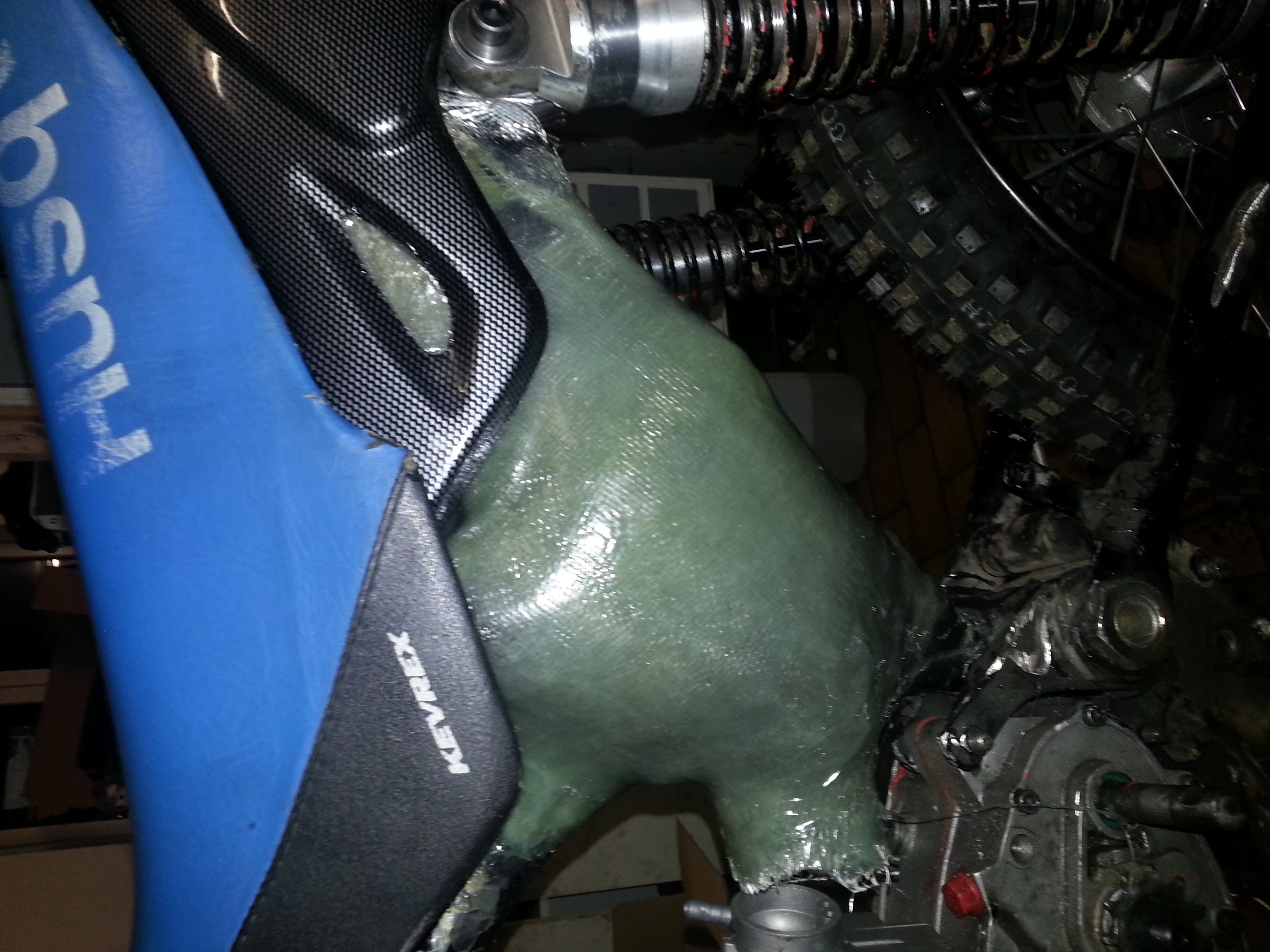

      Dazu auch gleich noch eine Frage: Hat jemand schonmal einen Tank laminiert? Ich habe gelesen, das soll angeblich funktionieren und tatsächlich halten. So ganz traue ich der Geschichte noch nicht...
