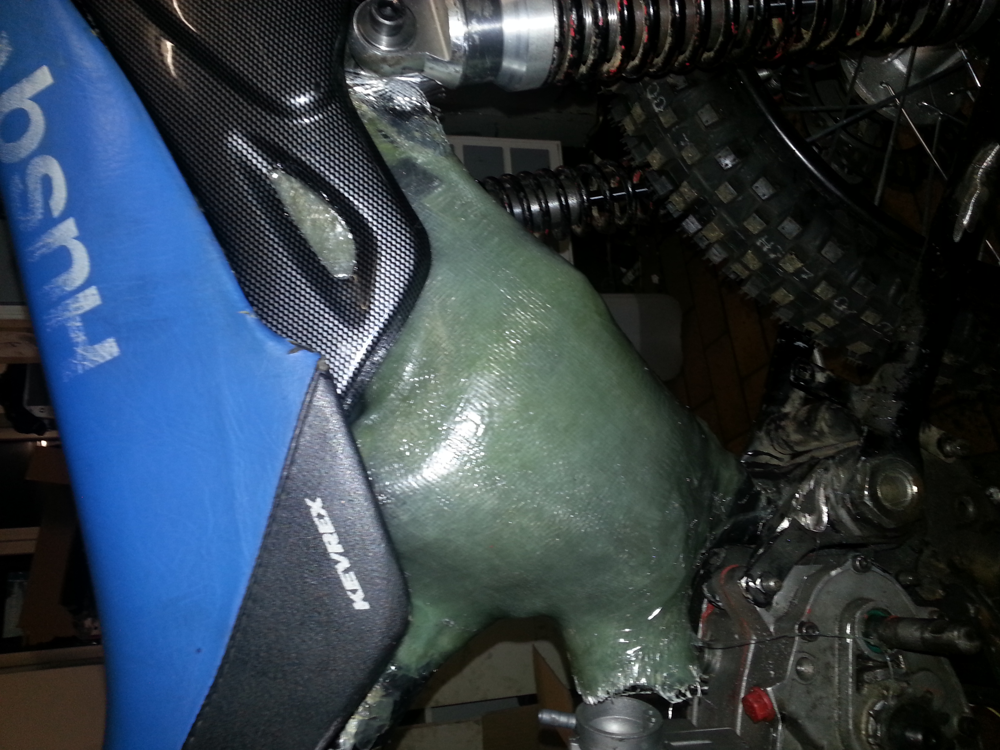

      das ansauggeräusch bekommt man in der tat am besten mit ner airbox gedämpft. wird dann etwas dumpfer und leise. außerdem hat man den positiven nebeneffekt das der vergaser schön beruhigte luft ansaugen kann.
      Zum thema airbox ist relativ einfach zu gestalten mit glasfaser und 2 k kleber hab aber nur ein Beispiel bild wie ich es an ner cs gelöst habe falls es weiter hilft
      einfach das gehäuse mit engmaschigem maschendraht (nagergitter) pappe oder was auch immer zur hand liegt grob bilden und dann lage für lage drauftupfen
        1,94 MB, 3.264×2.448, 2.746 mal angesehen
      Jop da hat mad dog recht.
      Und danach wenn alles mit glasfaser umhült ist einfach grob rauskrazen und mit benzin auswaschen dann ist innen auch das styro verschwunden.
      Bei uns war das allerdings im cs rahmen nicht so praktisch
      aber wenn das an der px besser geht dann ist natürlich styro kein fehler
