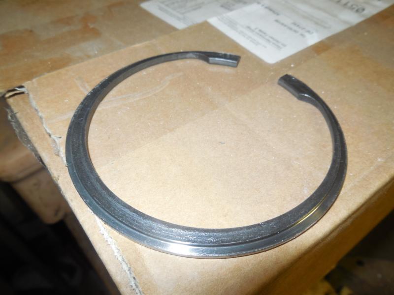

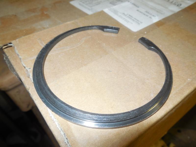

      Wir haben statt des Sicherungsringes vom Anroller,dort einen Innensägering vom Landmaschinenhändler umgearbeitet.Dafür haben wir extra eine Aufspannvorrichtung für die Drehbank angefertigt und anschließend das Ganze bearbeitet.Wers einfacher haben will,nimmt den Sägering und flacht ihn einseitig mit der Flex oder Schleifstein ab,solang bis das Teil in die Nut der Kupplungsglocke passt.Beim Einbau nur darauf achten,daß die bearbeitete Seite nach außen zeigt,ansonsten wird's für die Anrollplatte zu eng.Kosten für den Sägering 95Cent

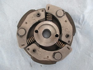

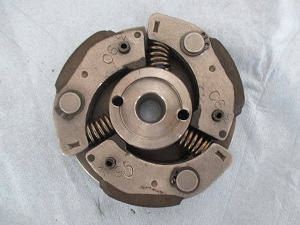

      Es gibt keine Kupplung aus der Schachtel, die läuft! Keine! Die chancen stehen 1:1000, das das auf Anhieb geht. eine Empfehlung: lass die einen Innenring für deine Glocke drehen, nimm die SX aus China, änder die ein wenig ab- läuft. Abändern bedeutet: originale Federpackete KTM, 3 Schrauben 10.9 in M6 25mm, und mach dir ein paar Distanzhülsen in etwa 18mm lang (die originalen Schrauben sind Müll).ca. 6,5 Federpakete je Belag, läuft für deine Fälle. Nur- mit dem anroller kannste vergessen. Zur not auf Seilzugstarter umbauen.
      Jeep. Hat 84 eingestanzt. Aber: 5 Stück besorgen- 2 sind noch Ok. Die ändert man dann und stellt fest- nach 4h sind die Beläge runter. .. und die Suche geht erneut los. .... Besser was genommen was verfügbar ist!

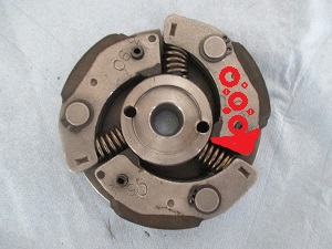

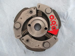

      Die Kupplung funktioniert so noch nicht- die Beläge müssen unbedingt erleichtert werden! Sonst drücken die Beläge die Glocke zu einer Rombe... ungleichmäßig versteht sich.. :) Alles Rote muß weg! Vorsichtig sein beim Abschneiden der Beläge: eine Eisensäge tut hier bessere Dienste als eine Flex (weniger Temperatur!). Löcher können 8-9mm sein!
