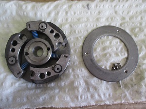

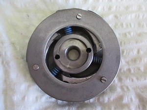

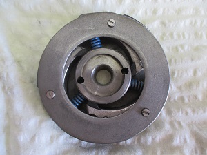

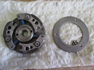

      Kupplung E50 2.0
      Hab jetzt mal die Beläge erleichtert und einen Deckel drauf gemacht damits die Bolzen net verziehn kann.

      Ausprobieren- wenn die nach dem Einkuppeln noch zu lange geschlossen bleibt -> Beläge weiter erleichtern. Teste ATM die KTM Nachbaukupplung aus CHina- für rd. 21€. Man benötigt einen anderen Korb mit 84er Durchmesser- habe ich mir aus Chromo 42 einen anfertigen lassen. Aus Edelstahlrohr 3 Abstandshalter gefertigt mit rd, 18mm Länge, Rohr hat innen 6 und Außen 8mm. 3 M6 X25 in 10.9, und Federscheiben 8,2 x 15 x 0,8 verbaut ( Je Backe 6 Paxkete + 1 Scheibe). Läuft sehr gut und gleichmäßig. Wer unbedingt KTM-Beläge haben möchte- 3 Stück rd. 65€.
      Hab die Kupplung am nachmittag probiert und muß sagen die geht hervorraged,die leichteren Beläge machen sich extrem bemerkbar.Die Ferdervorspannung hab ich sogar ein wenig zurück drehn müßen weil sie mir meines geschmacks zu spät eingekuppelt hat.Denk mal wenn das Zeug hält und die Schrauben der Verstärkungsplatten net aufgehn werd ich die Kupplung so mal fahren den Ersatzbacken hab ich genug.Höffentlich so lange bis Lude die SP Kupplung E50 täuglich aumgebaut hat^^
