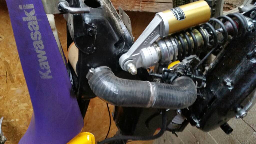

earlofcarve schrieb:
Der luftfilter ist nun auch da wo er hin soll!!!
Gesendet von meinem SM-G900F mit Tapatalk
Morgen gibt es ein Video!
