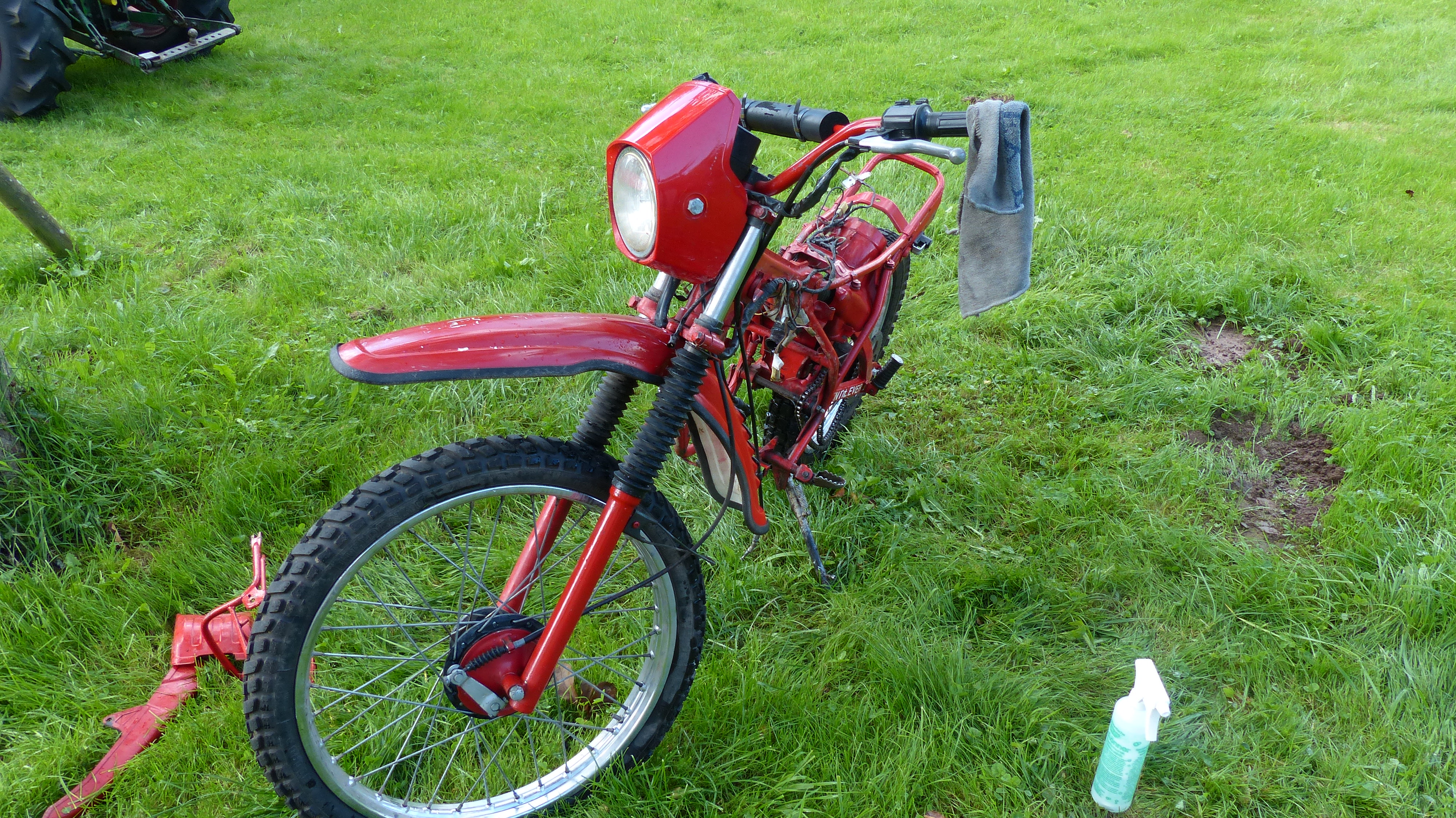

      Ich richte seit ein paar Wochen wieder ein neues Moped: eine Yamaha dt 80 MX !
      Auf dem einen Bild sieht man den Zustand vor dem Neuaufbau.

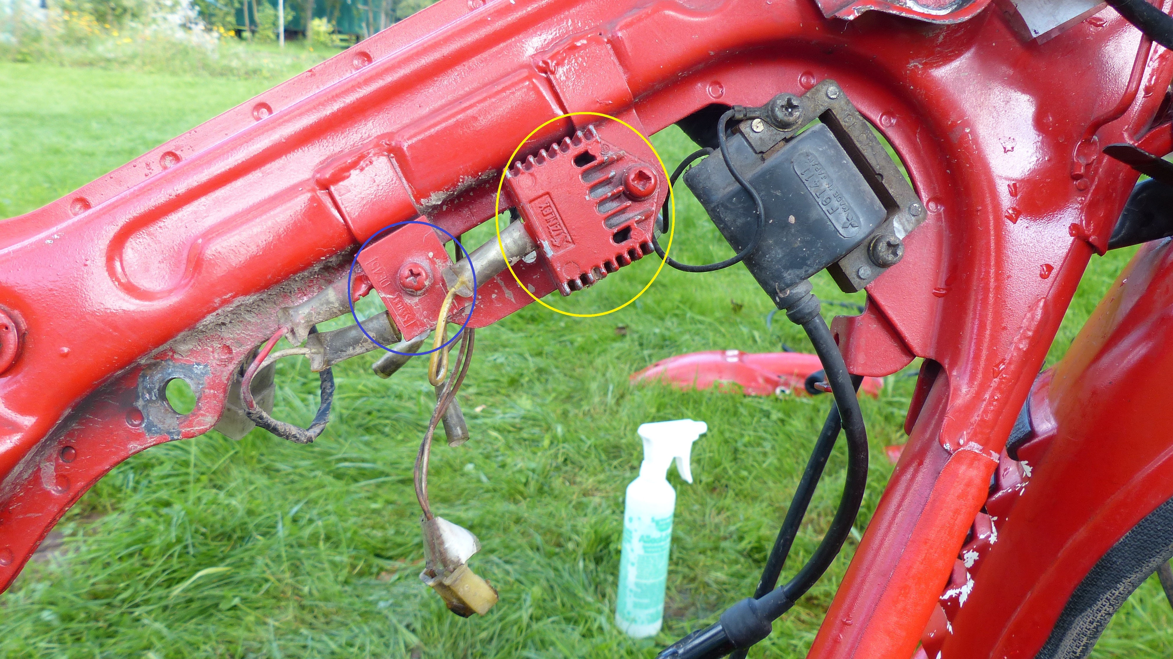

      Weiß einer von euch, ob es dafür Blinker Geber gibt, bzw. ob man die braucht?
      Ich hab bei ebay usw. nichts für die dt 80 MX gesehen, nur für die dt 80 LC, aber die ist ja schon einige Jahre jünger als meine MX.
      Außerdem wüsste ich gerne was die blau und gelb umkreisten Bauteile auf dem 1. Bild sind.

      Gibt es, kannst du jeden x belibigen nehmen. 6 oder 12V und 2x21W. Also das gelb umrandete Dings ist ein Spannungsregler. Der sollte normal nicht so dick lackiert sein sonst kann er die Wärme nicht richtig abgeben und brennt durch. Das blaue könnte der Blinkgeber sein. Bei meiner LC2 sitzt der auch unterm Tank. Guck mal auf die Anschlüsse, normal steht da was dran. Wenn 49 oder 49a dransteht dann ist er´s.
      Mfg Kreidlerheizer
      Ich bin kein Elektriker aber meine zu wissen das da nur eine fette Diode oder Kondensator drin ist. der zweite Anschluss ist die Masseverbindung. Das wird halt warm daher die Kühlrippen.
      Mfg Kreidlerheizer
      Hab grade mal etwas gestöbert, also es ist definitiv ein Gleichrichter bzw. Spannungswächter. Die RD125 LC1 hat auch so ein Teil, es geht nur ein gelbes Kabel hin und drin ist eine Diode. Zweiter Pol ist die Masse. Das andere Ding müsste der Blinkgeber sein, allzuviele Teile hat die DT nicht am Rahmen sitzen. CDI, Zündspule, Blinkgeber, Gleichrichter.
      Mfg Kreidlerheizer

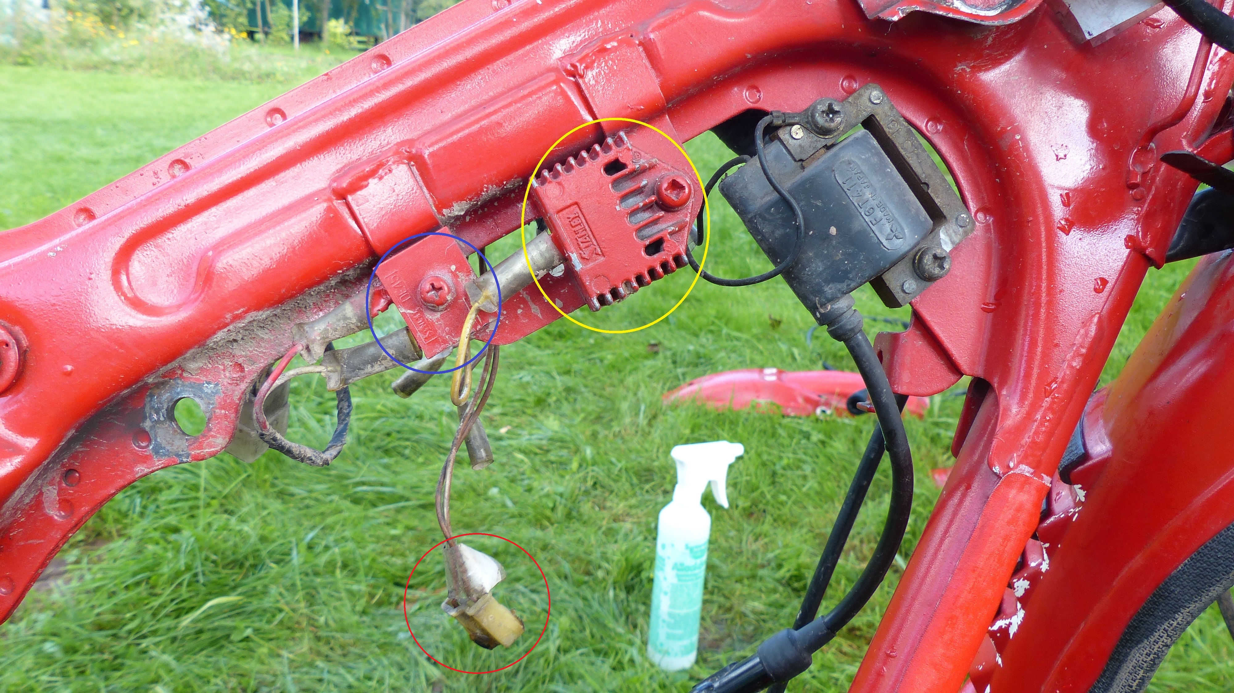

      Ich bin/war nur etwas verwirrt, denn bei dem rot umkreisten Stecker (Bild) ist ein Zettel dran mit der Aufschrift "Blinker-Geber ?".
      Dieser Stecker hat einen Verpolschutz und passt nicht nicht auf das blau umrahmte Bauteil.
      Der von dem ich das Moped gekauft habe war nicht der Hellste und hat nicht alles korrekt beschriftet bzw. sortiert beim Auseinandernehmen...

      was ist denn vom Kabelbaum noch da? Ansonsten kannst du ja auch über den Blinkerschalter am Lenker gucken, ob es der rote oder einer der blauen Stecker wird.

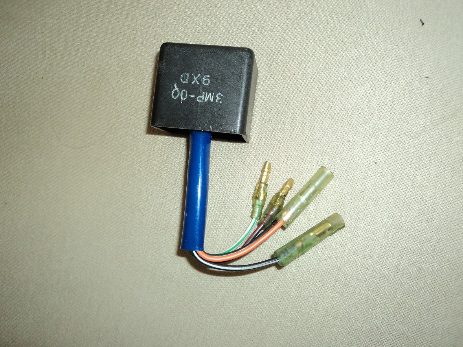

      Im Anhang ist ein Bild der CDI von der dt 80 LC.
        515,54 kB, 1.600×1.200, 1.641 mal angesehen
      Hallo, ich hatte mal eine RD50MX, die hatte Kontakte. Also keine CDI. Mach mal die Abdeckung vom Polrad ab und guck rein. Man kann die Kontakte durch die Schlitze gut sehen.
      Auf dem Bild das ist keine originale CDI. Da steht entweder 53V oder 37A drauf. Die sieht eher nach einer Nachbau-CDI vom Götz aus ;)
