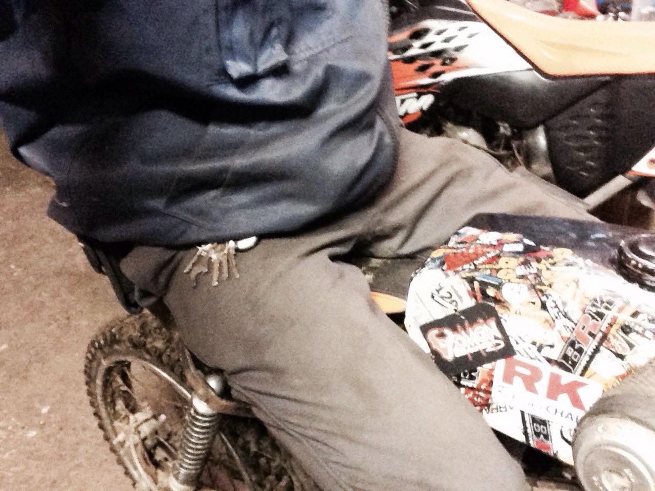

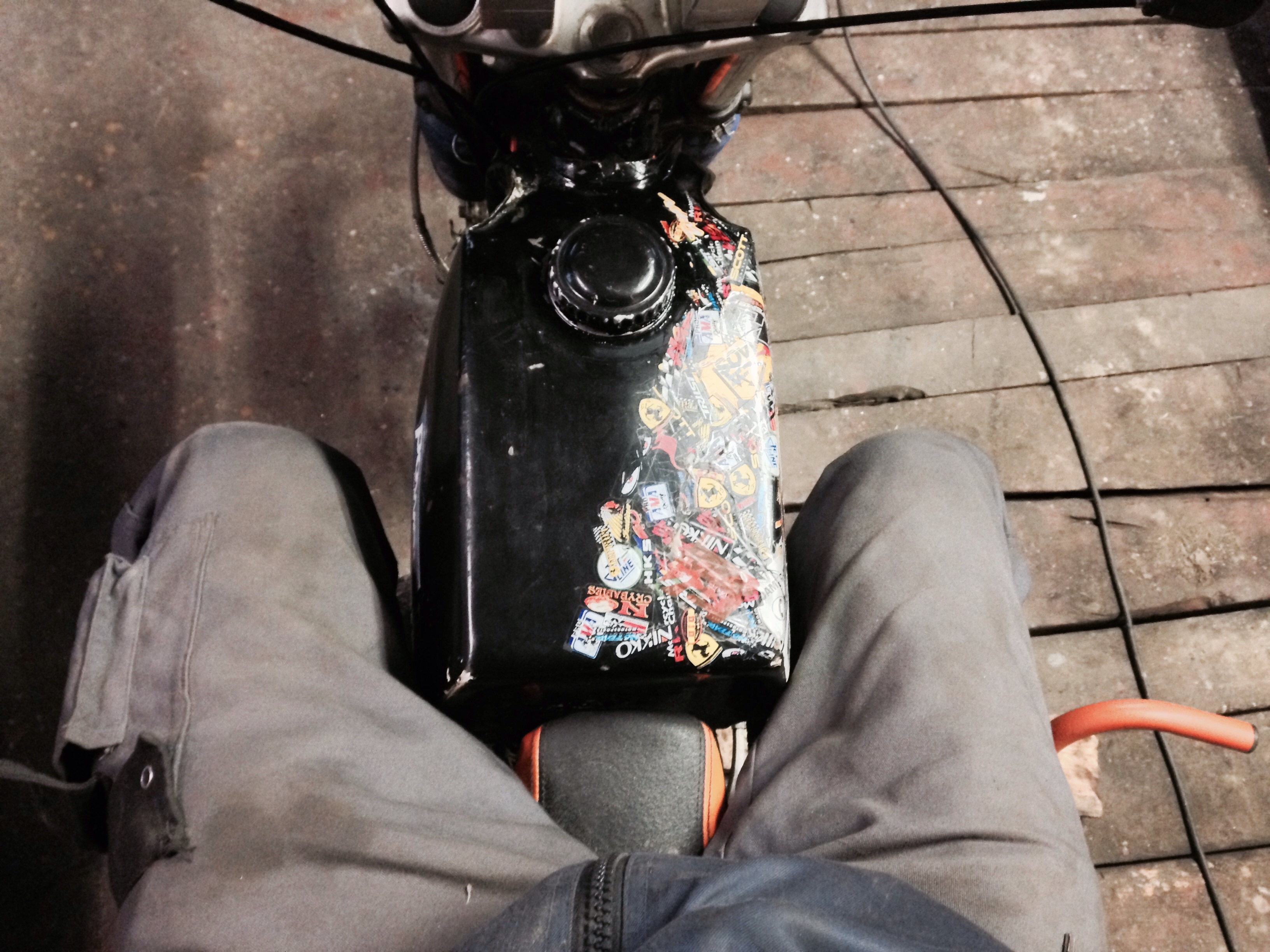

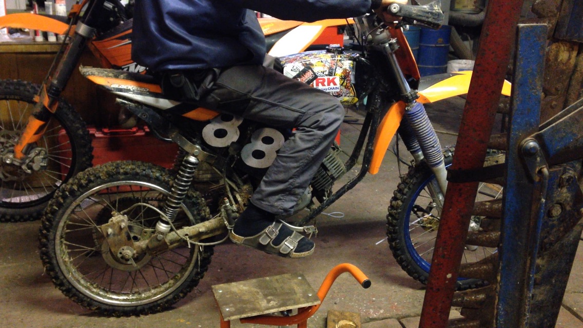

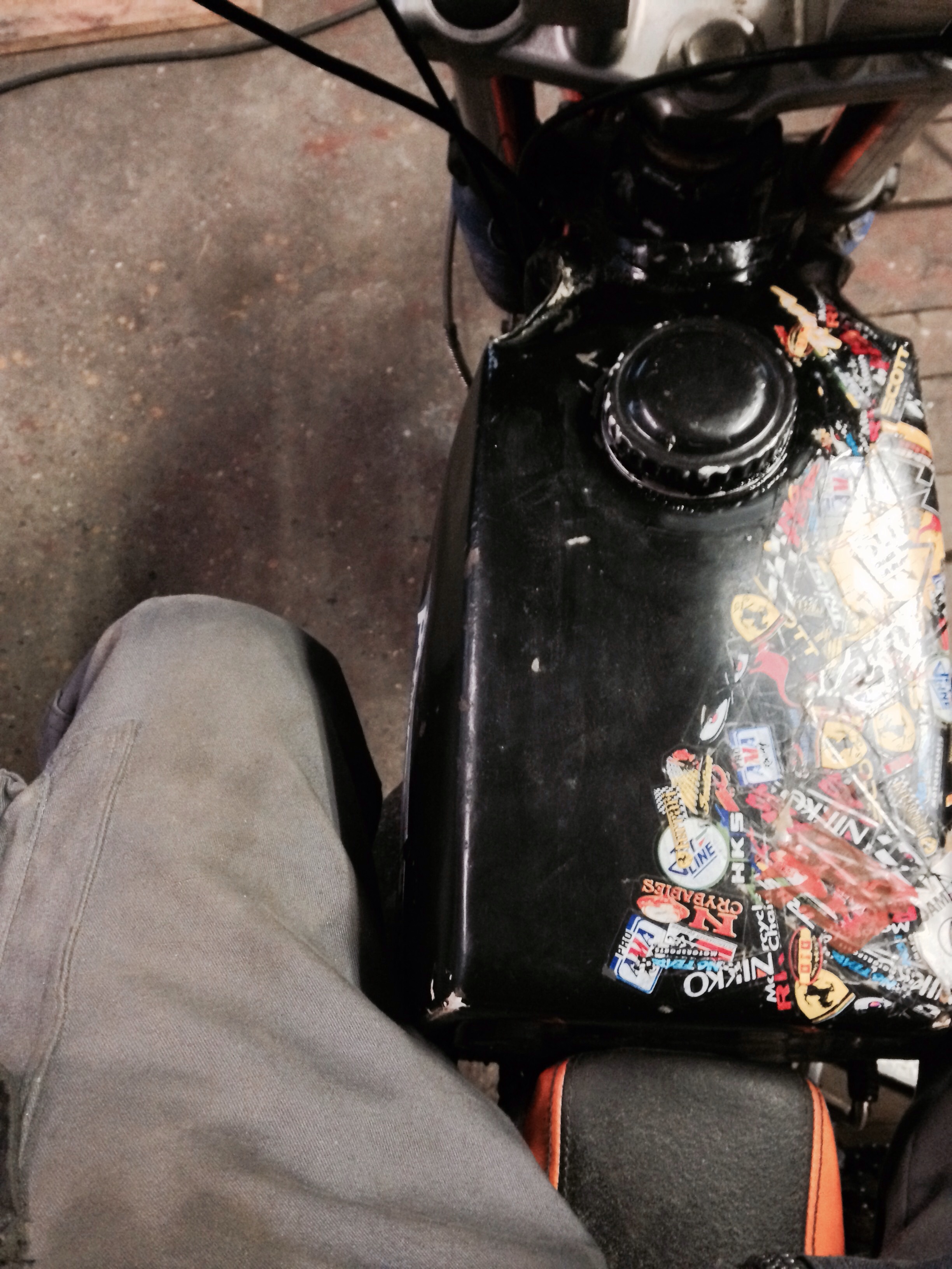

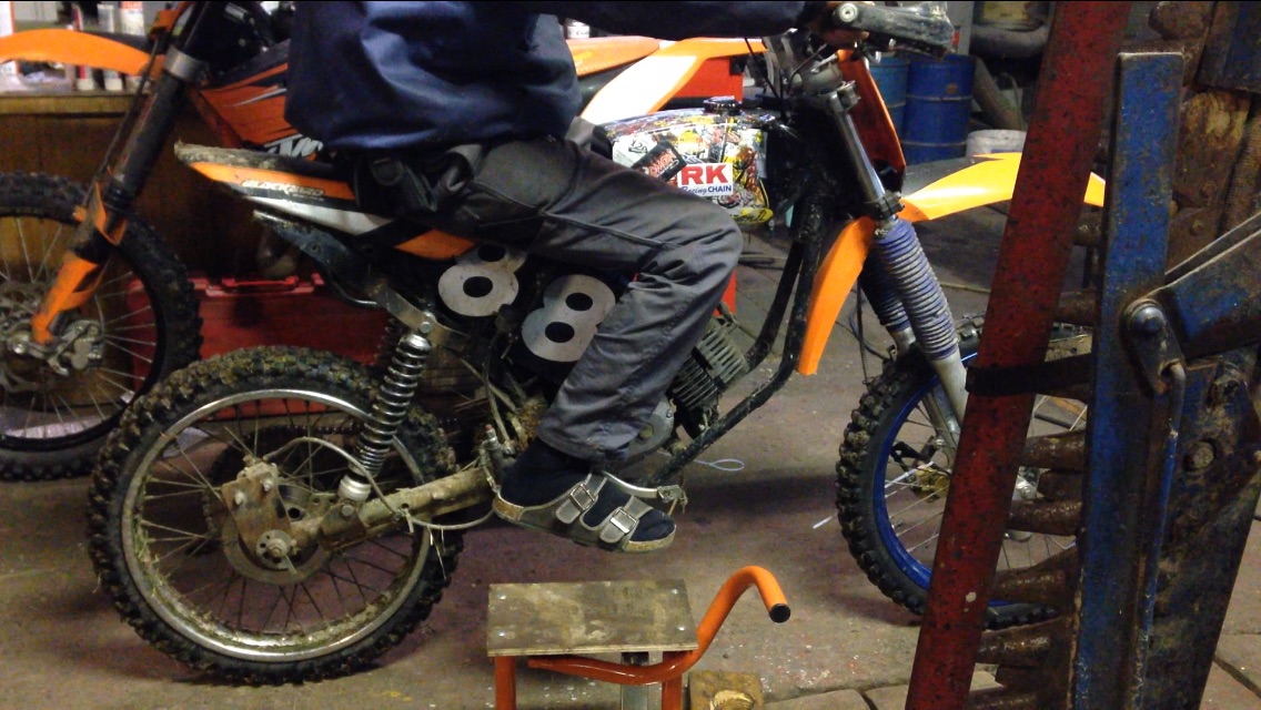

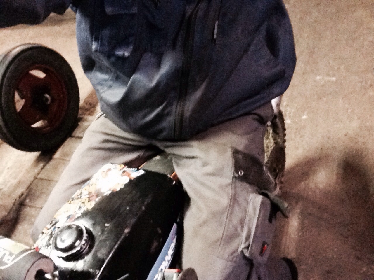

      Hab mir jetzt was überlegt: nämlich-wenn ich hinten eine 16er Felge rein mache, Bau ich gleich eine neue Schwinge dazu, und das juckt mich momentan nicht sehr, weils eig garnicht so schlecht ist, wie es jetzt ist, finde ich.
      auf den Bildern soll die Sitzposition hergezeigt werden, ist mir mehr oder weniger gut gelungen :D
      Was sagt ihr dazu? Umbauen-nur Felge, Felge und Schwinge, oder kann ich es lassen auch? Auf jeden Fall brauch ich eine Bremsscheibe vorne, klappt nicht ganz ohne der im Dreck, hab ich vorhin bemerkt :D

      Hat gar nichts miteinander zu tun, nur sieht's jetzt eig ganz gut aus mit der Felge, und lässt sich auch einigermaßen gut fahren so, darum will ich jetzt nicht Schwinge und Hinterrad auch umbauen, außer ich hätte dadurch einen riesigen Vorteil gegenüber jetzt? Hab ich das?
      Hm, ich bin offen für Vorschläge, wie/welche andere Tank-Sitzbank Kombination ich nehmen soll, damit die Sitzposition nicht extrem verschlechtert wird.

      Nein, garnicht. Hat jemand so einen Tank liegen, den er mir eventuell leihen kann, und wenn er passt, verkauft? Wär echt gut.
      danke und fG Georg
      Edit: Der Hercules Tank ist viel zu lange, aber so ein Zapp Tank könnte passen-muss aber bestimmt 7, wenn nicht 8cm Platz für das Rahmenrohr mit meinen Flacheisen haben...

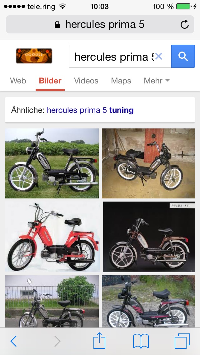

      Hi
      so einen Tank oder? Der ist mir bestimmt zu lange. Wie gesagt, der Zündapp Tank würde da eher passen.

      Warum nicht einfach den tank aufflexen und neues blech anschweißen und so an die sitzbankanpassen? Ist doch kein Problem natürlich den tank davor leeren und mit wasserspühlen um ein Feuerwerk zu vermeiden ;)
      Habs an meiner bierkiste auch nicht anderst gemacht (mit wig geht das ganz easy)
      ansonsten pitbike tank die sind recht kurz
      sofern das erlaubt ist
      Hm, bevor ich den aufflexe, Bau ich eher einen neuen :D
      Erlaubt ist so gut wie alles, außer komplette Motocross Rahmen. Aber so ein Pitbike hat meist ein schmaleres Rahmenrohr unter'm Tank-daher geht so ein Tank nicht rauf...
      MfG Georg
      Ja so einen.
      Ich würde ja deinen alten Tank hinten einfach im 40° Winkel ca. aufflexen, dass ganze ein wenig runder klopfen und dann wieder zusammenschweissen. Ist denke ich wesentlich weniger Arbeit, als nen komplett neuen Tank zu bauen oder einen Zündapp etc. an deinen Rahmen anzupassen.
