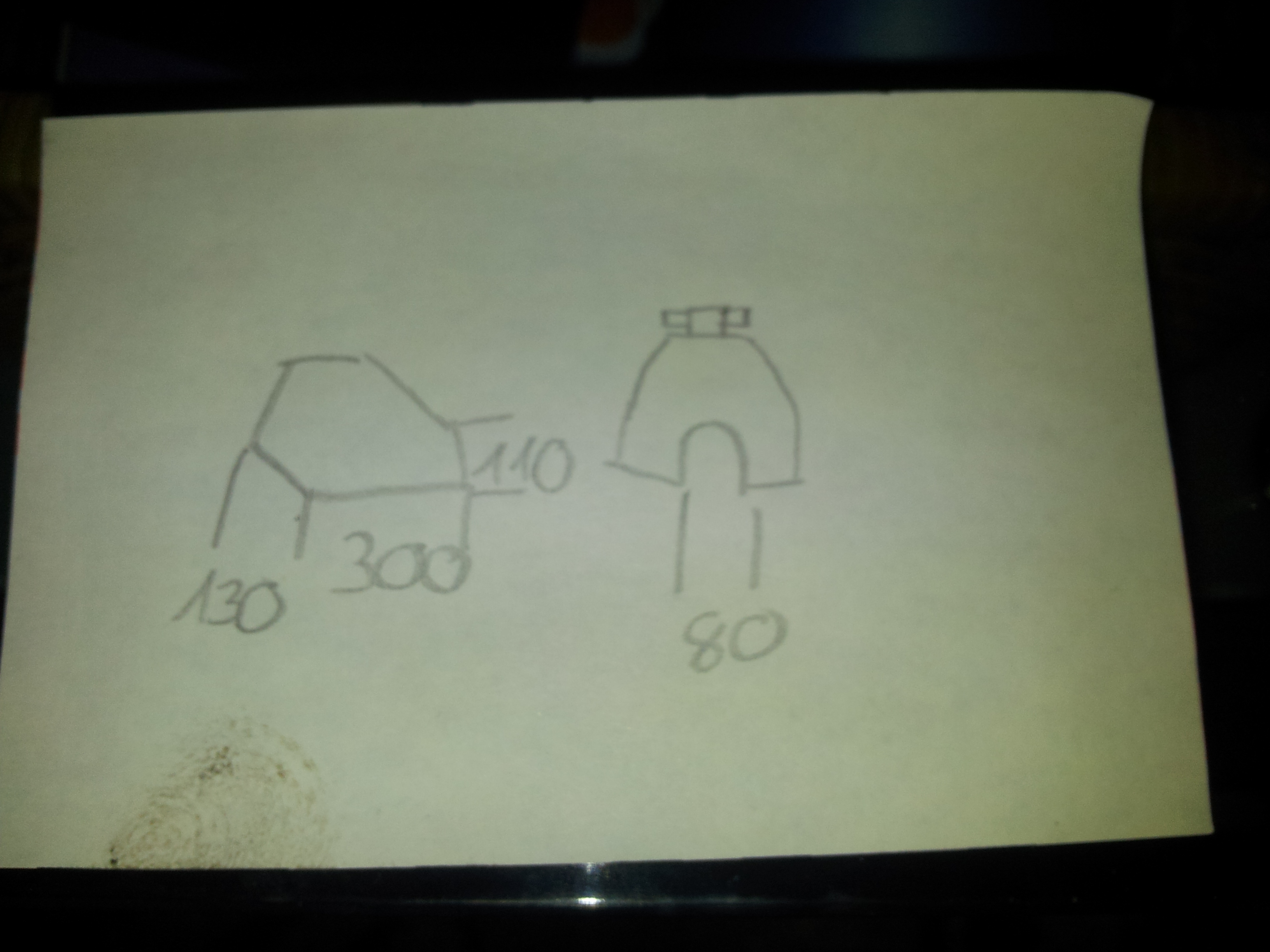

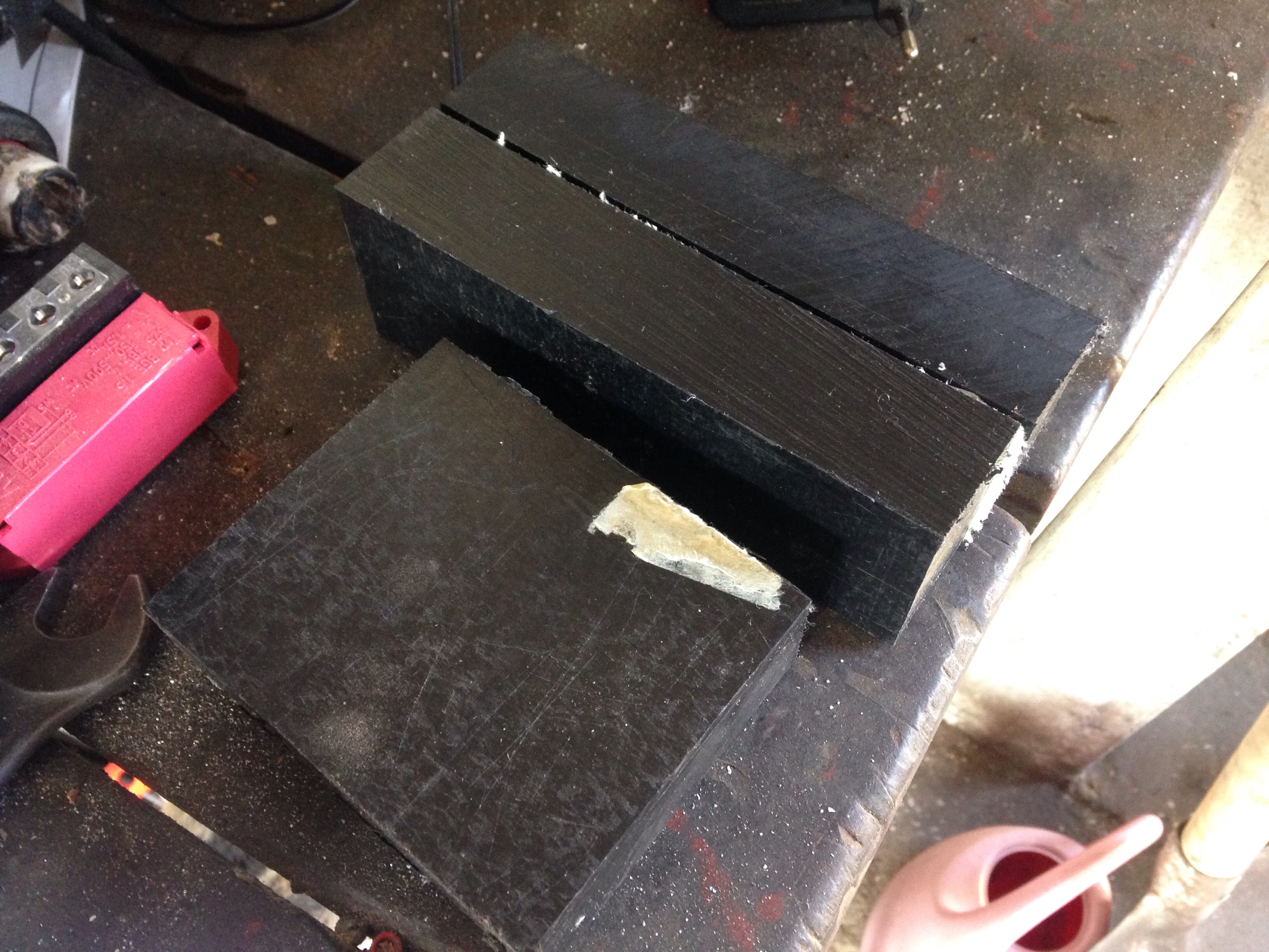

      So, neue Gummis kommen noch drauf vor der Saison und gescheite Kettenführungen werd ich noch machen. Das Rohmaterial liegt schon zuhause :D
      Luftfilter hab ich die Tage mal auch gewechselt, und die Fixierung umgebaut, da das wechseln echt Scheisse ging ^^ und ne zweite Matte hab ich mir dann noch gemacht, damit man die innerhalb kurzer Zeit beim Rennen wechseln kann, wenn's wirklich sein muss.
      Und am Wochenende bekomm ich hoffentlich meine neue Hinterachse ^^ sowie ich in einer Stunde die Basis für den neuen Rennmotor bekomme :D
      MfG Georg

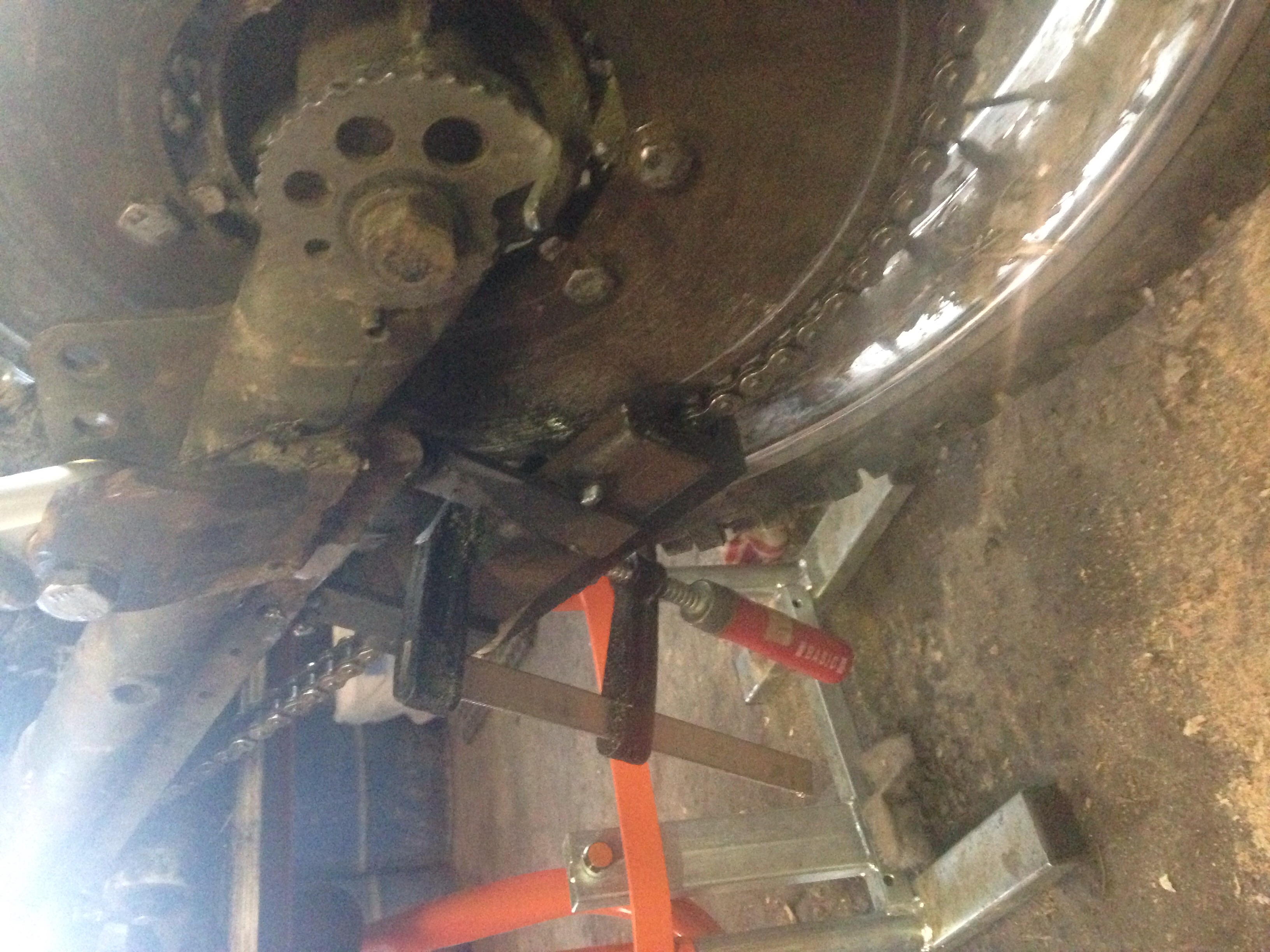

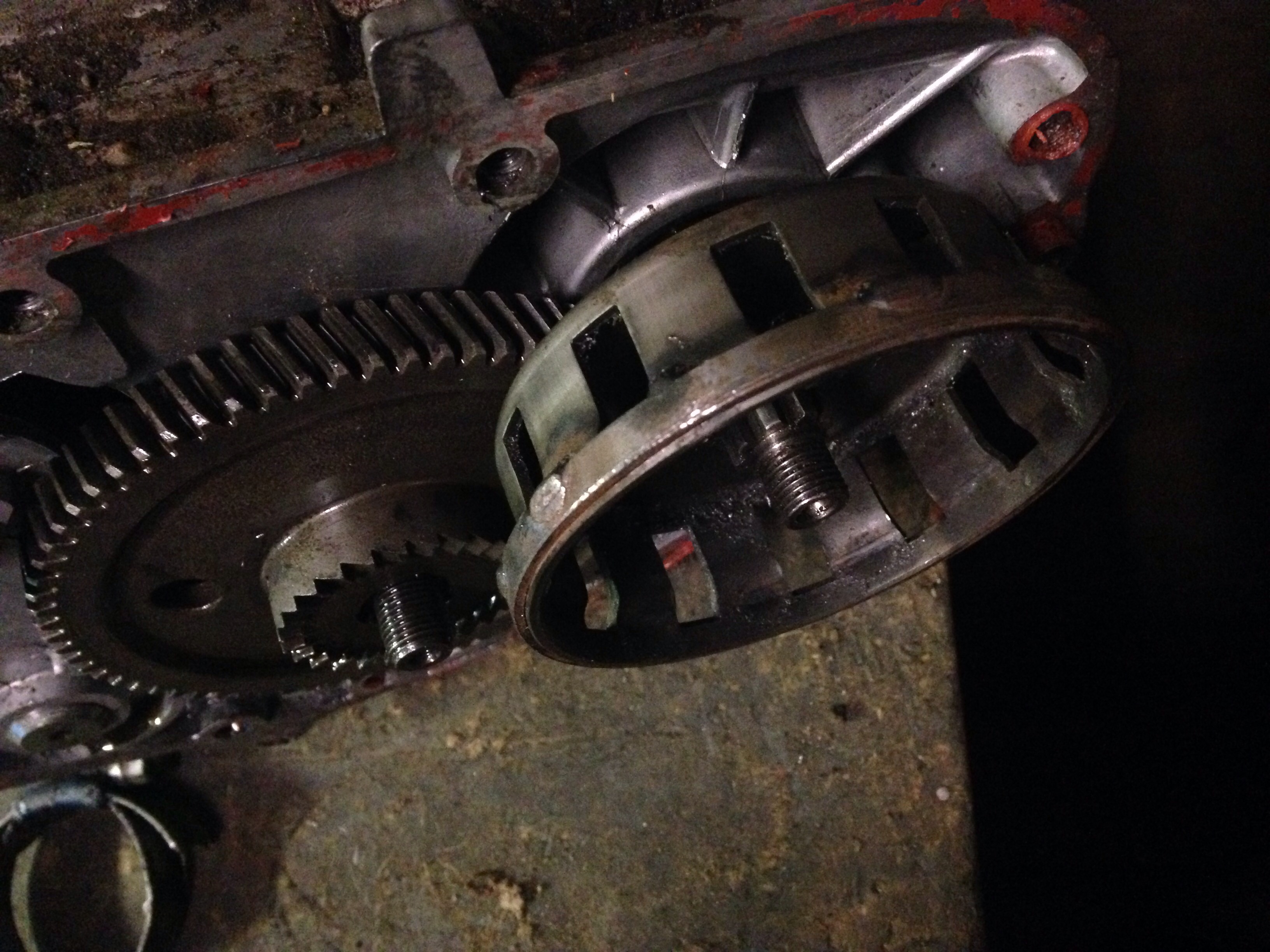

      Gestern hat sich wieder mal eine Kette verabschiedet ^^ danach hab ich die Kettenführung einfach abgeflext weil mich das nicht mehr juckt.
      Und eine neue Kupplung verbaue ich auch noch. Entweder ich find eine, die kürzer übersetzt ist, oder ich Bau eine modifizierte von mir ein.
      MfG Georg

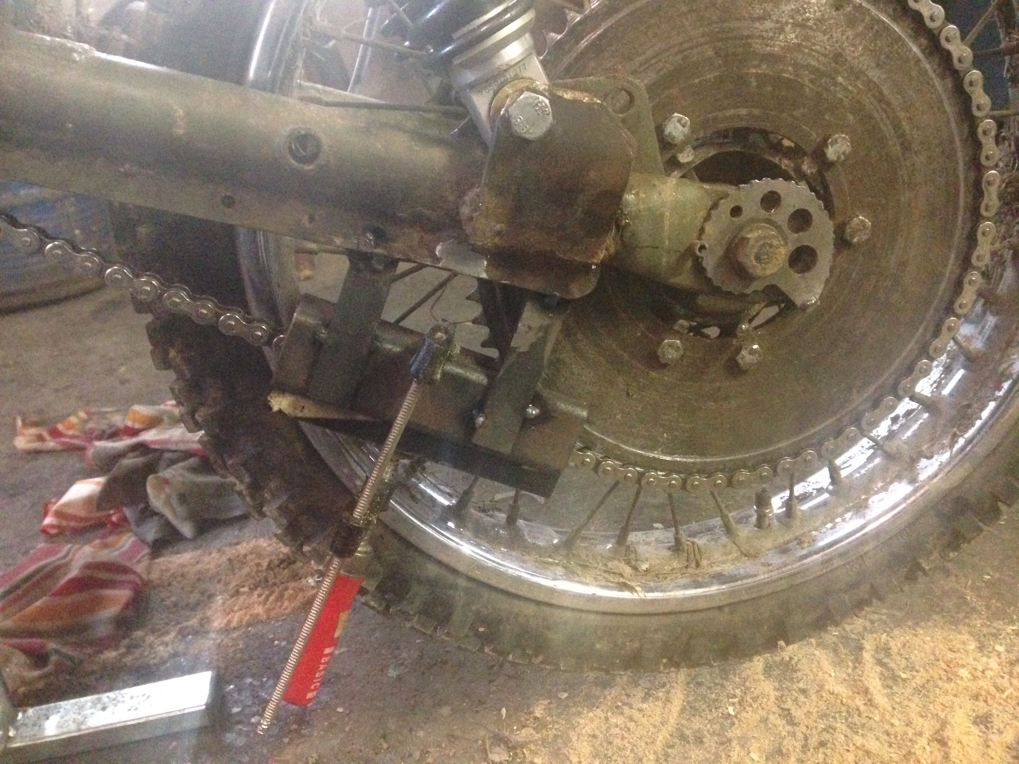

      Das ist die neue Kettenführung. Was meint ihr? Soll ich das ganze noch weiter zum Zahnrad geben?
      Stossdämpfer sind jetzt Top mit neuem Öl und anders eingebaut hab ich sie auch, damit die Entluftungsschraube ganz oben ist und der komische Leerweg nicht mehr da ist. Gefällt mir ganz gut :D
      MfG Georg
