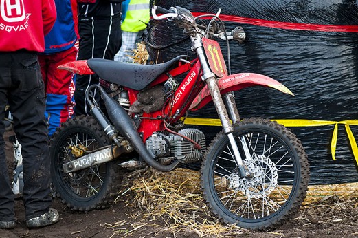

      Nach unzähligen Tests in meinem Garten, bin ich doch eher bei moderaten SZ geblieben, und hab den Motor einfach mal noch ein bischen mit Vergaser / Auspuff / Brennraum weiter optimiert. Einen Zylinder mit recht hohen SZ mal fertiggemacht und mal probiert- geht nicht. Die Kupplung macht es einfach nicht mit, das nutzbare Band wird mir zu klein- also für dieses Jahr mal meine für gut befundenen SZ auf den Motor gebaut- läuft gar nicht schlecht. Kupplung ist jetzt eine bearbeitete HK, und eine Diegowie auf neuen Stand- mit mittig geführten Belagsträgern. Nach anfänglich kleineren Problemen (Federbruch und Bolzen lose) läuft die echt Klasse, Belagsverschleiß kaum meßbar, und geht mit ordentlich Gripp ans Werk- so wie ich das gerne hätte. Beim diesjährigen Mofarennen Espeln habe ich dann unsere 11 mit eben diesem Setup starten lassen- Hulk und Robin als Fahrer, Mattes Reserve. Wie soll ich sagen- ging ganz gut- es war nach 4h keiner mehr vor uns... :D

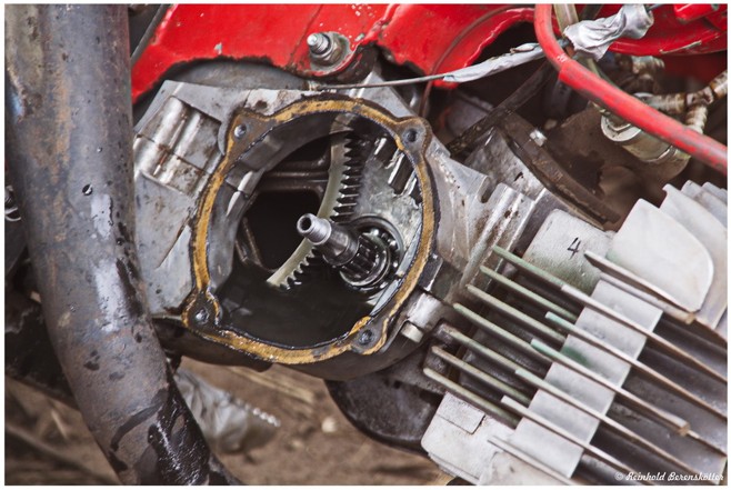

      Der Schock im Zeittrainig kam dantürlich nicht gut an bei mir- Robin kommt nach 2 rd. rein- keine Leistung! Vorher hatte Hulk noch nen Wheely über 100 Meter fabriziert- o-o. Also Zylinder runter- alles OK. Noch nen neuen Kolbenring drauf, zusammengebaut- Hinterrad blockiert. Nachgeschaut- tja, Motor dreht sich, Hinterrad und kette auch OK- also Getriebe. Kupplungsdeckel auf- Primärrad blockiert! Also Kupplung raus, und den Übeltäter gefunden: Feder gebrochen, und der Rest genau zwischen die Zahnräder gefallen! Gott sei dank nichts passiert- also neue Feder in die Kupplung, aus dem heißen Öl die Reste mit nem Stabmagneten gefischt, und wieder zusammengebaut. Von Startplatz 9 ins Rennen gestartet- nach der 2ten Kurve schon 5ter hinter GTR, nach der 4ten Kurve 4ter, nach 2 Runden 3ter. Nach Problemen bei den beiden vorderen lagen wir dann auf 1- und das bis zum Schluß. So kanns auch laufen...hätte mir das einer im Vorfeld gesagt, dann hätte ich den für verrückt erklärt!
