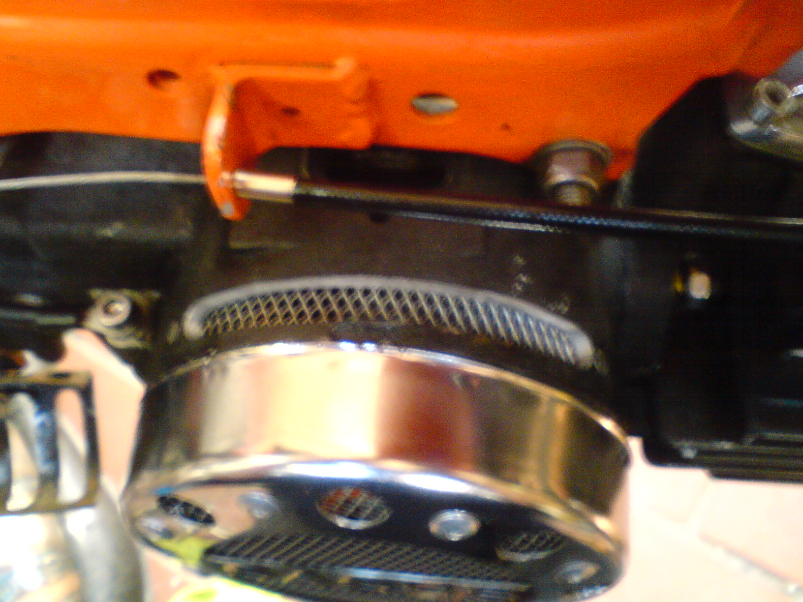

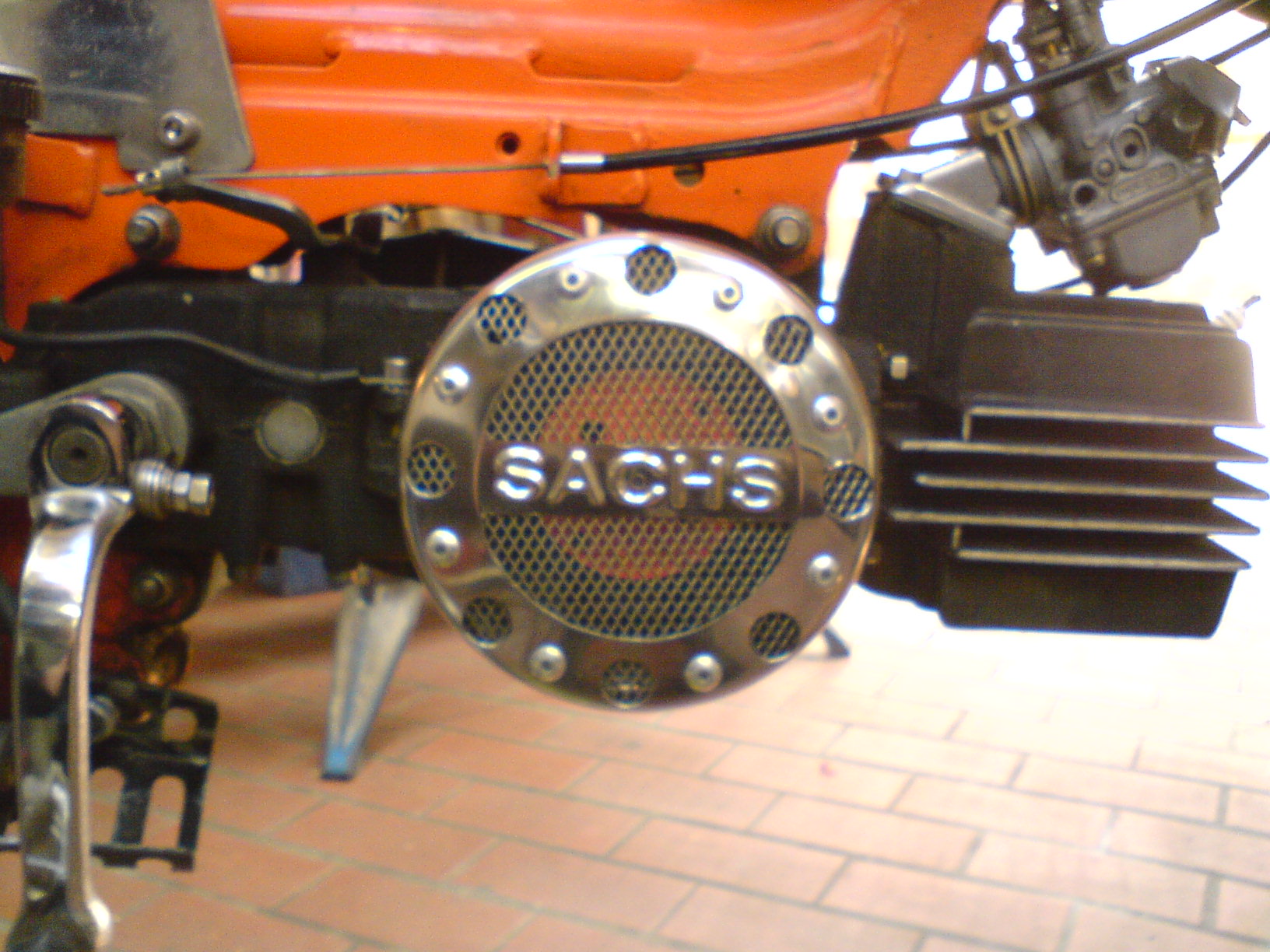

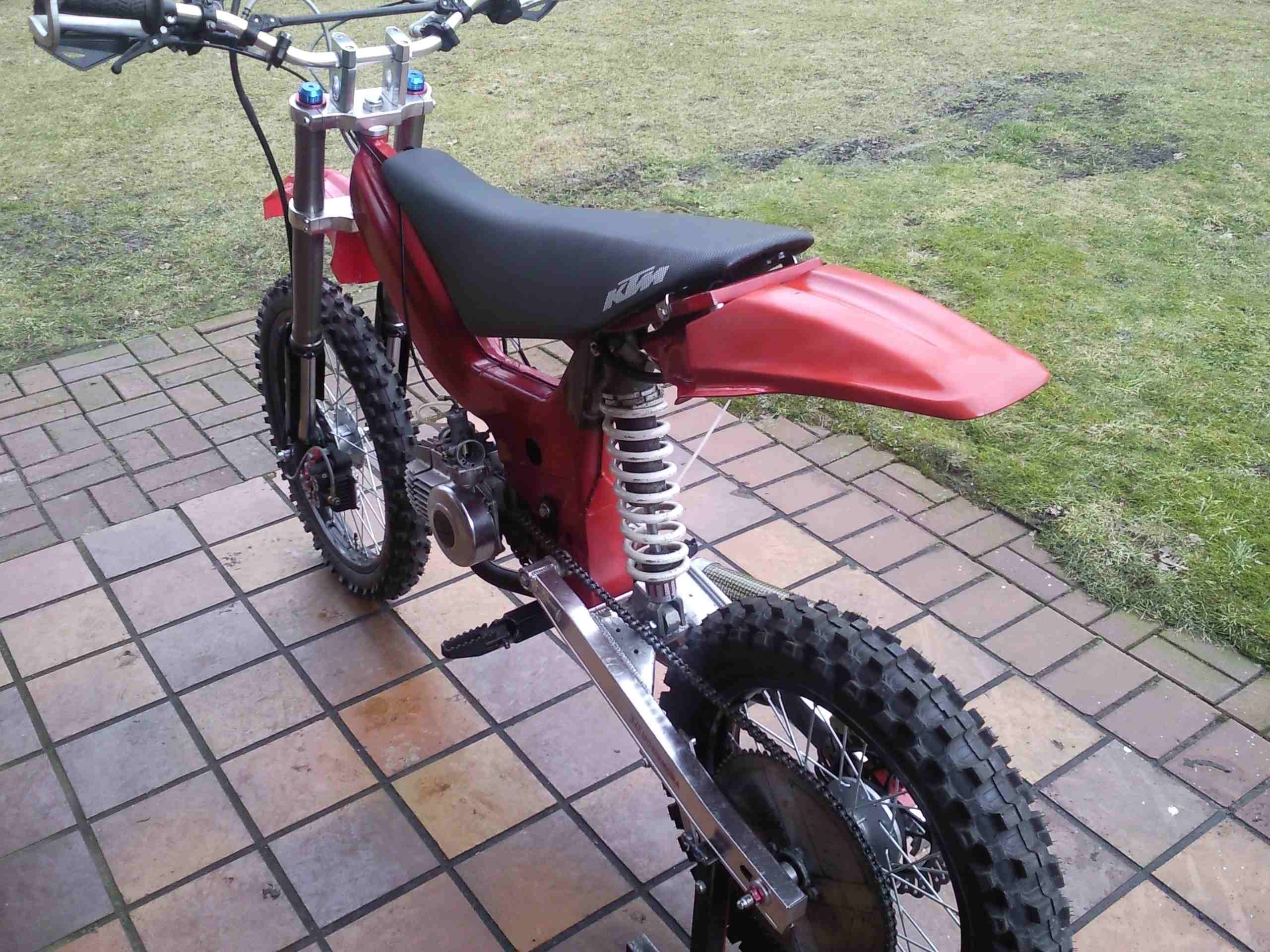

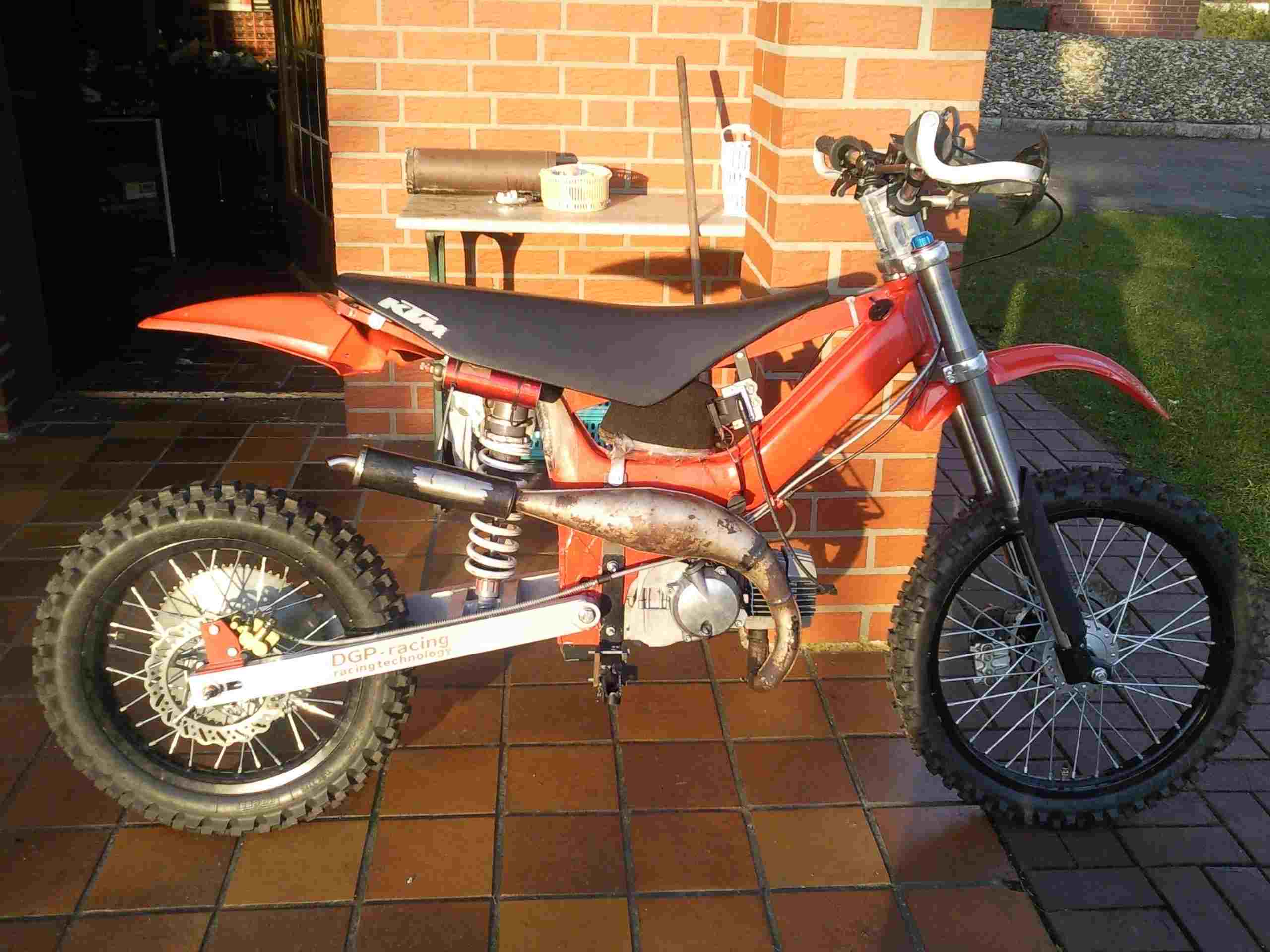

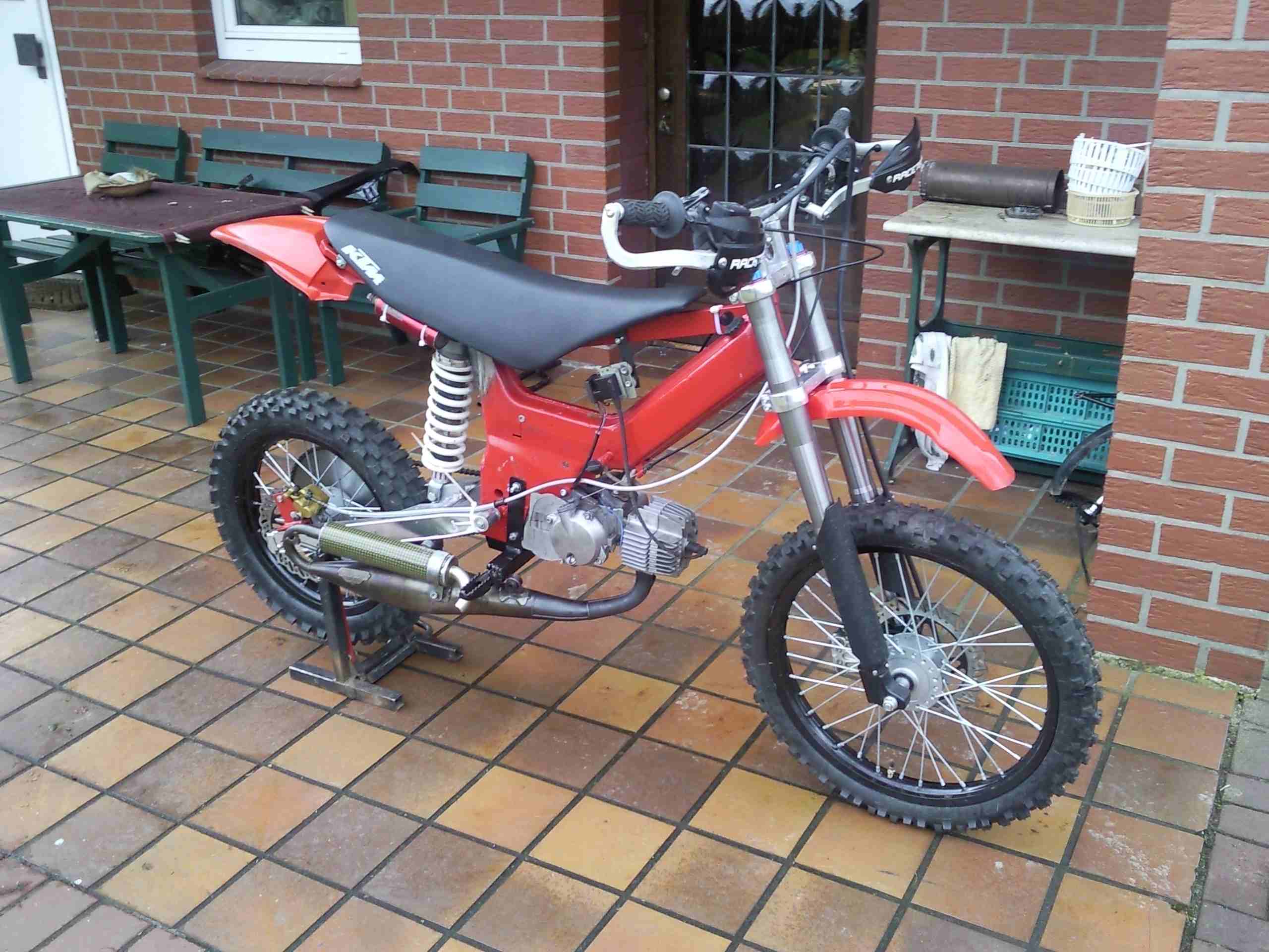

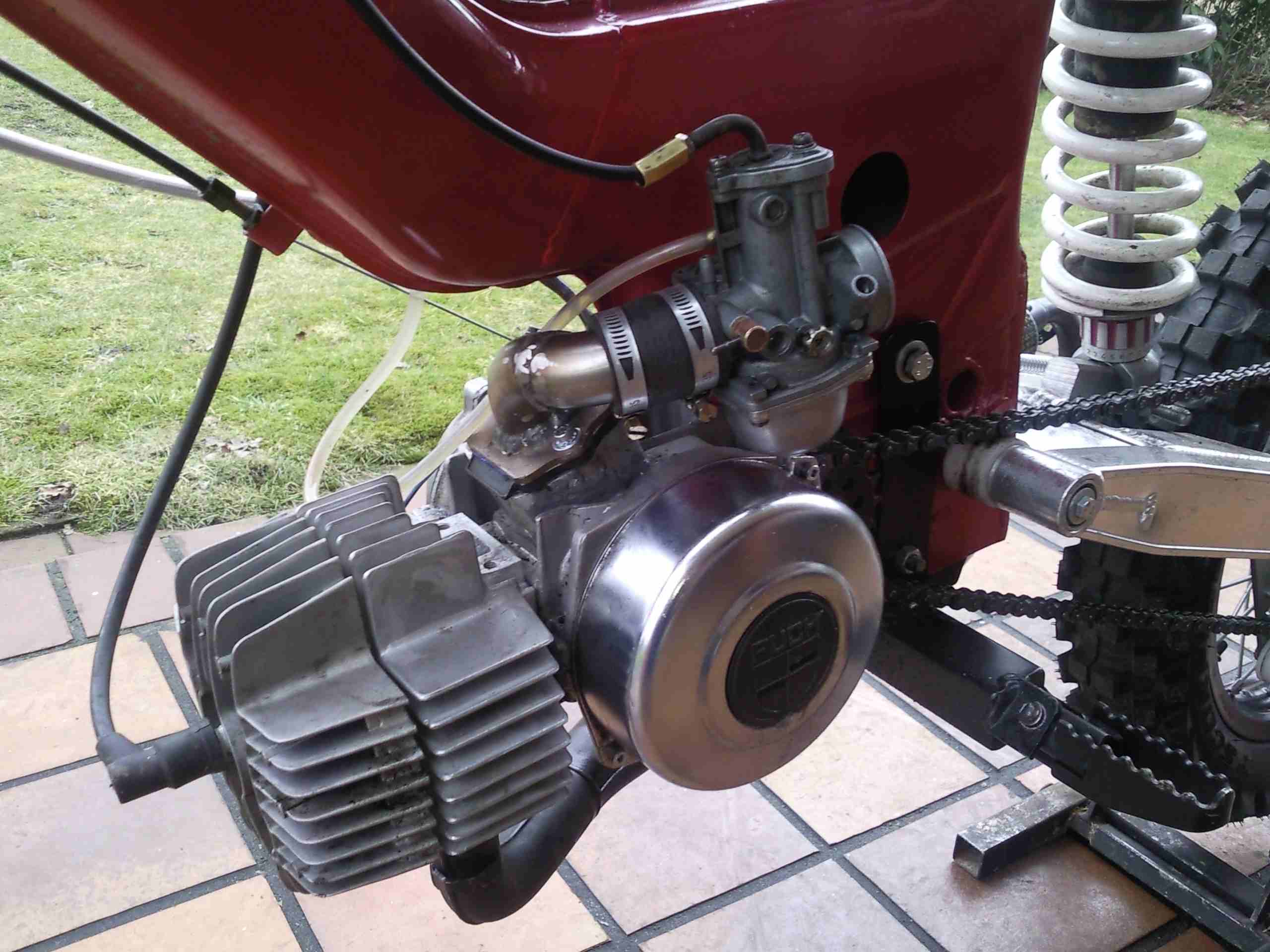

      Naja, ein bischen weiter gekommen- die neue schwinge wird nächste Woche getestet- dann mal sehen, welche wir fahren. Am Motor bin ich noch am tüfteln- entweder der Power1 oder der Athena Membran, aber auf dem GME-Block oder auf dem anderen Gehäuse muß sich noch zeigen.
      Ich finde, so schlecht sieht sie nicht aus:

      gefällt mir, ähnelt etwas unserem Projekt. nur seid ihr schon bedeutend weiter!
      einfach Klasse weiter so. Mit der Zündung hatten wir anfangs (trotz 3``Verstellung) Probleme mit der Temperatur und nach einer gewissenn Fahrzeit war der Stator defekt.Nach Umbau des Motorgehäuses und des deckels ging es besser. Gerade bei unserem Motor wurde das Gehäuse sehr warm,da die Kühlfläche des Zylinders nicht so groß war.Tip von mir: Überprüf mal nach den ersten Testfahrten die Temperatur deines Gehäuses
      mach weiter so!!!!!!!!!!

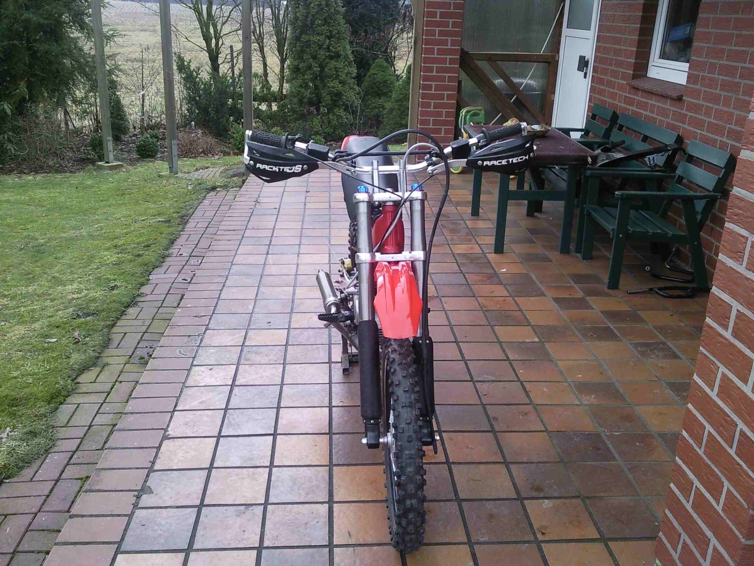

      Ja ja .
      Der vordere Fender sieht putzig aus .
      Das ist der Grund warum Hagen sich bei dem Projekt hauptsächlich
      um den Motor gekümmert hat .
      Denn wir wissen ja alle , Leistung brauch nicht schön sein ; ) .
      Ich hab aber noch für nen 19 Zollrad einen passenden Kotflügel .
      Naja, 2 Stück für 7,50€. Zum Testen sollte das erstmal gehen- Mark geht mit den Dingern immer etwas- sagen wir Rabiat- um... :D :unschuld: :D
      Ist ja im moment reichlich feucht draußen- son kleiner Spritzschutz ist schon was Wert .. :unschuld:

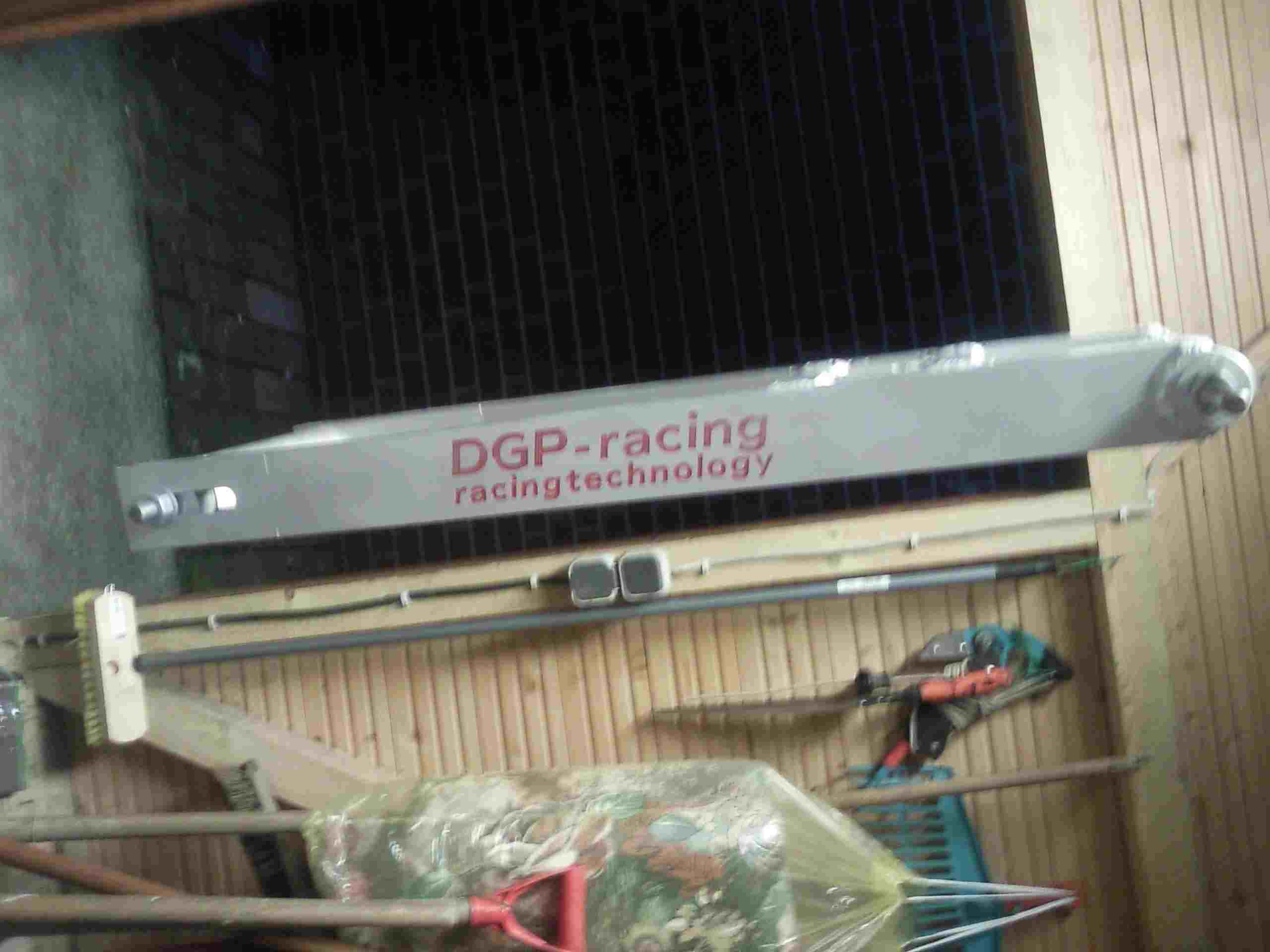

      So, ein kleines Update:

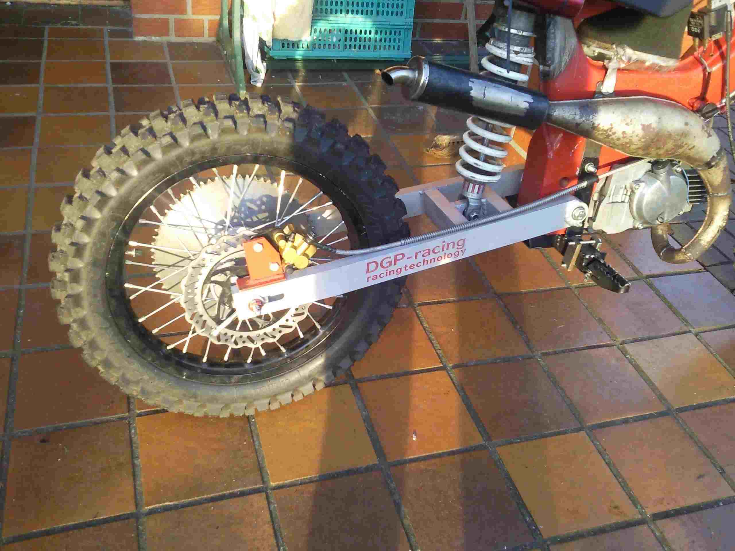

      Am letzten WE erste Testfahrt- nach 3 Runden massiver Leistungsverlust, und dank des schlechten Wetters erstmal wieder zusammengepackt. Beim anschließenden Umbau auf die selfmadeschwinge festgestellt, dass der Anlenkpunkt des Federbeines in der neuen Schwinge nicht hinhaut- viel zu weich- also die Yoshi wieder rein und Motor aufgemacht- mein erster Verdacht auf einen gebrochenen Kolbenring bestätigte sich leider nicht- ein 2€ großes Stück Beschichtung war aus der Laufbahn geplatzt- Athena eben halt...

      Den Fahrwerkumbau bitte an Mark, den Motorumbau an mich.. :unschuld: :D

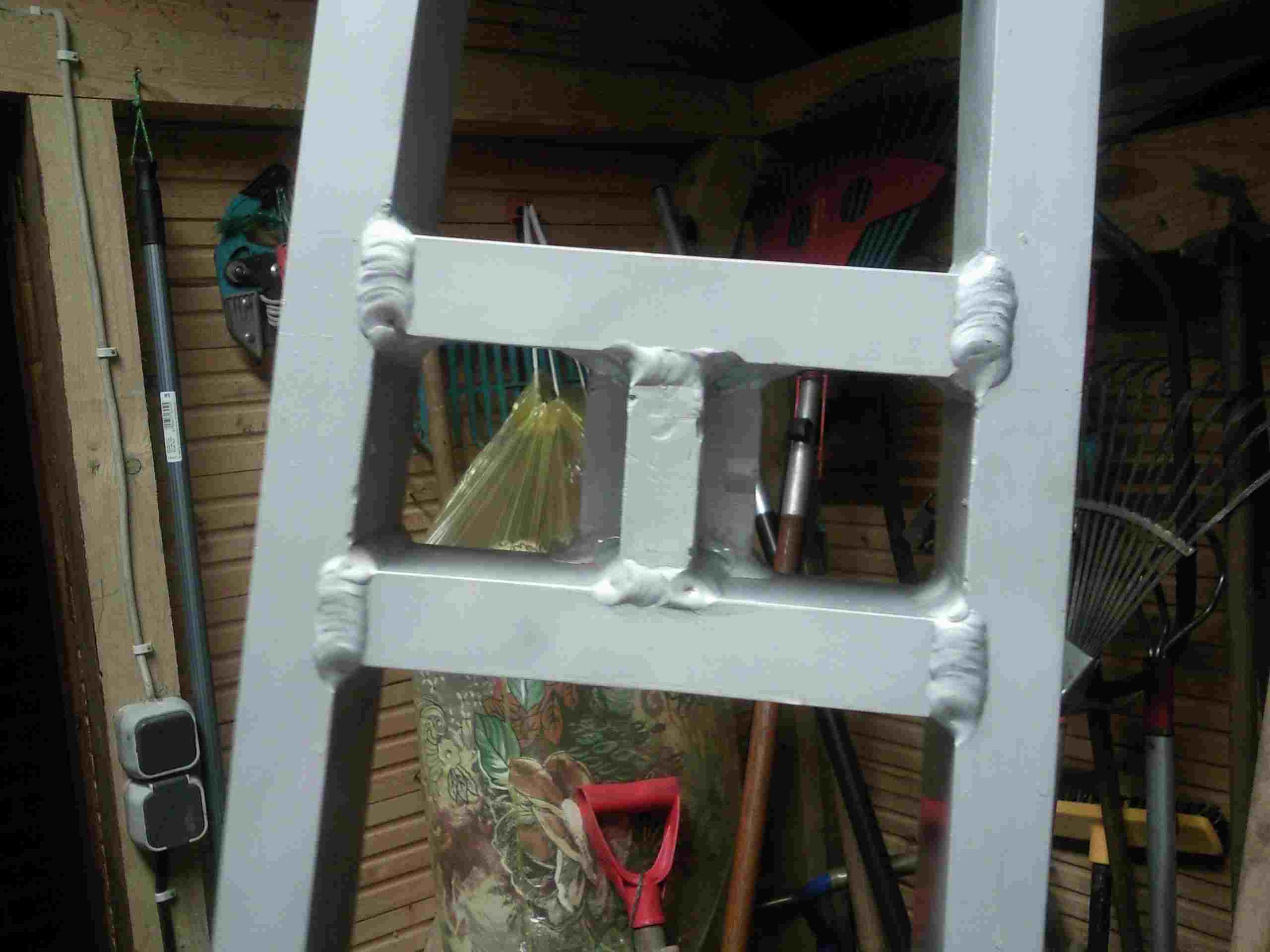

      Wobei- der erste Versuch mit der selbstgebauten Schwinge war net so dolle.. :D
      Trotzdem auch da eine echt geniale Lösung von Mark- Nadelgelagerte Schwinge hat nicht jede Mofa...

      Kleines Update:
