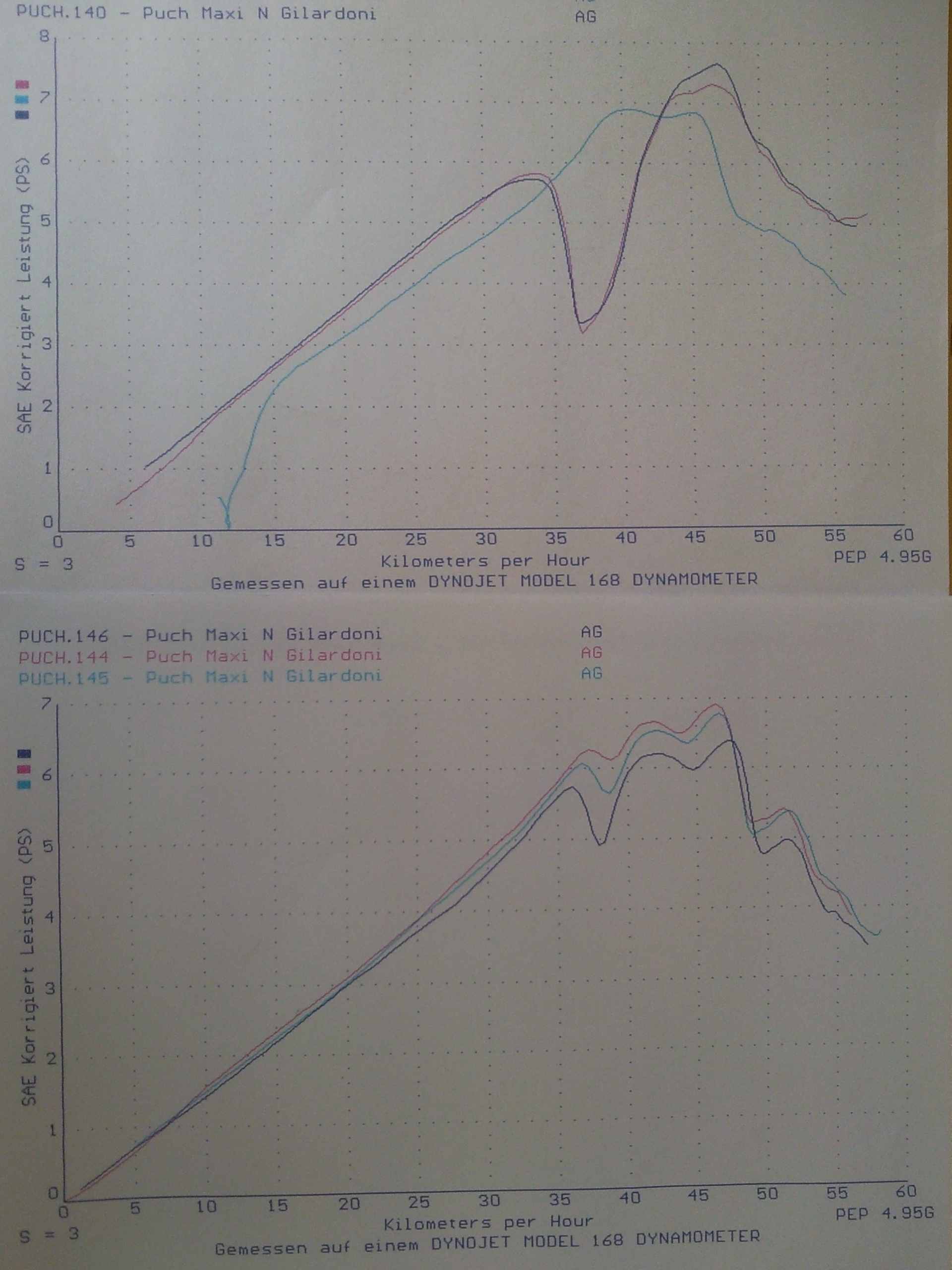

      Verdammt nicht schlecht- Athena Membran fast Original, 20er VM, Handmade TT umgeschweißt- Zeittraining der 15te Platz, allerdings nur 6 Runden gefahren. Dann 1 Zahn mehr- reichte für 55er Zeiten im Rennen. Allerdings nen paarmal Kette ab,20min. Standzeit und am Ende der 25. Platz von 55- Motor hat aber super gehalten!
      Oh yeah, I love it! :D
      Oberes Diagramm: Athena schlitz mit GME- Blaue Kurve mit 20er VM und RZT, rote Kurve 20er VM mit C16, scharze kurve mit 24er Tm ind C16. Hat schon nen Grund, warum ich den 20er VM in Verbindung mit dem RZT fahre..
      Unteres Diagramm: 20er VM mit RZT und Diegowiekupplung, 3x gebremst. Das ist allerdings nur der B-Motor- Kolben und Ring sind ausgelutscht, was nach 15h wohl normal sein dürfte..und sich in abnehmender Leistung auch wiederspiegelt!
      e: Gilardoni ist es natürlich nicht--- den hötte ich zwar gern aber der Preis.. und Leistung war Radleistung, mit 12:45 auf nem straßenreifen
      Drehmoment etwa 6Nm.
