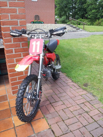

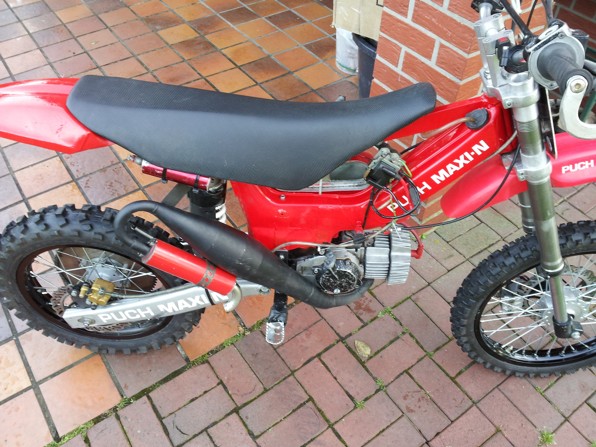

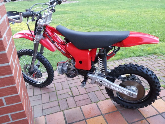

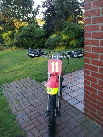

      Wenn es noch jemanden Interessiert- Ich hab mal ein bischen Leistung nachgelegt. Wie haltbar das ist, muß sich noch zeigen- aber nach dem Debakel in Espeln mit dem Riß im Motorblock und wenig Zeit meinerseits hab ich letzte Woche mal den Testmotor druntergebaut und mal etwas probiert- läuft ganz gut das Ding!
        100,27 kB, 430×573, 1.914 mal angesehen
        100,98 kB, 421×561, 1.791 mal angesehen
        100,93 kB, 596×447, 2.149 mal angesehen
        101,56 kB, 582×436, 1.979 mal angesehen
      Ist nach wie vor der GME von mir- Piaggiomembran, 24er TM und ein umgeschweister C16. SZ bleiben erst mal geheim- sonst gibts nur wieder Nachbauten.. :D Leistungsdiagramm noch keins!
      Die Airbox ist aus GFK- so ist es. Ich hab ne Form dafür gebaut- falls mal eine Kaputtgeht, hat man ruckzuck ne neue...
      Etwas am Hadern bin ich noch mit der Kupplung- wie eigentlich immer. Entweder Einkuppeldrehzahl zu hoch, oder es geht soweit in den Keller, das keine Leistung da ist- naja, noch etwas tüfteln, dann wird das schon...
      Der Kopf passt eigentlich so ganz gut drauf- meinste, der Dreck fällt 90° versetzt besser ab?
