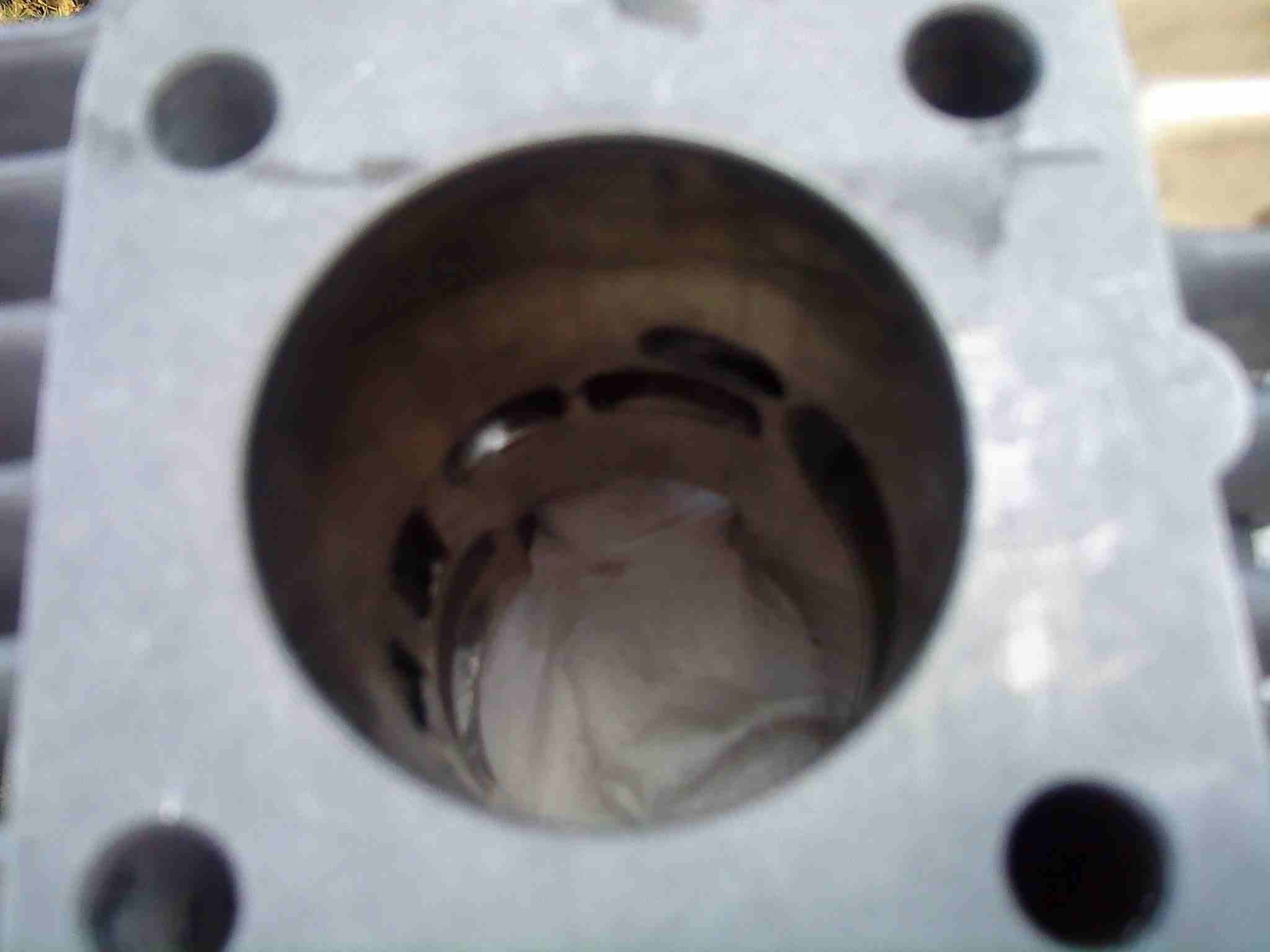

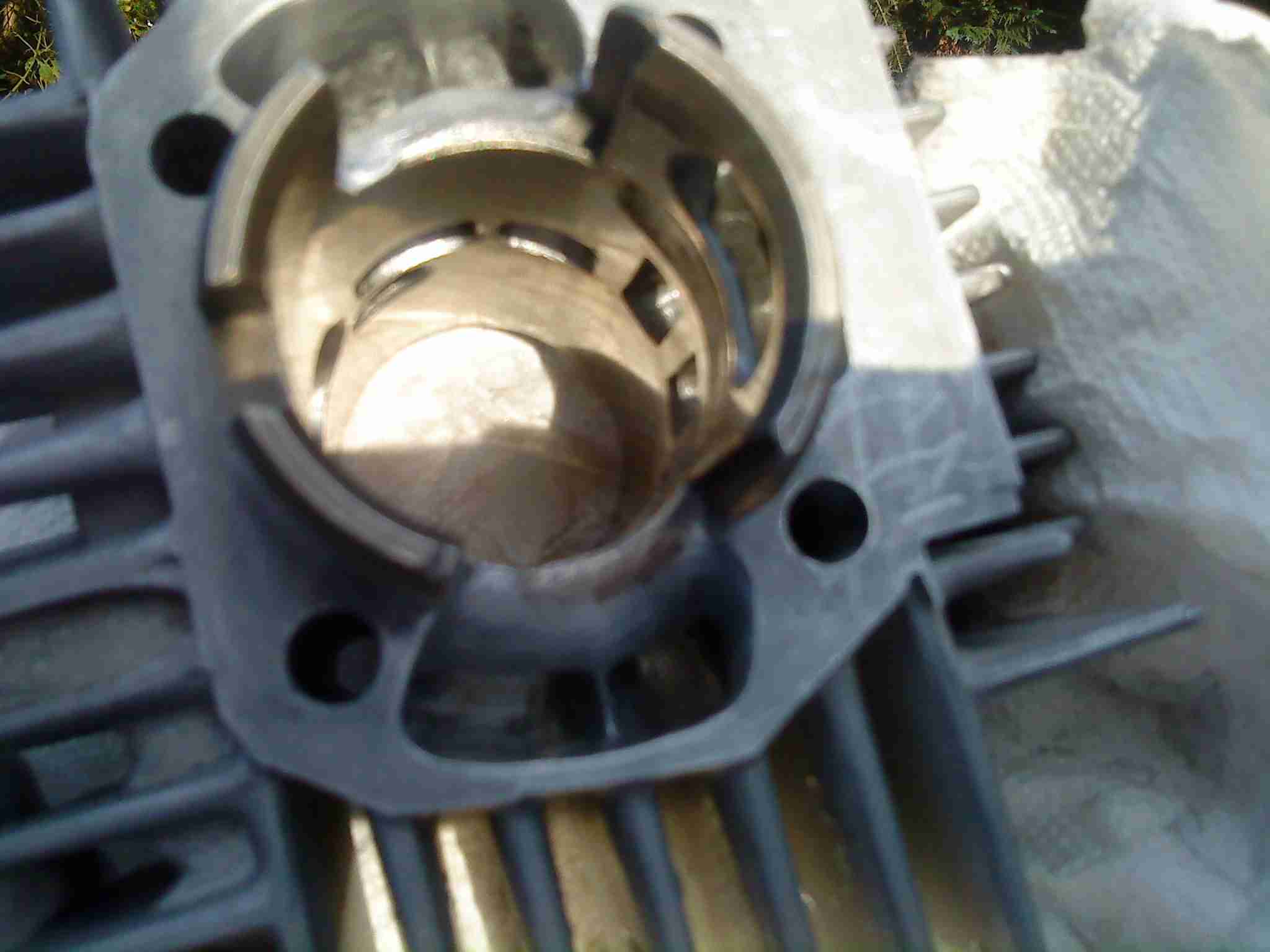

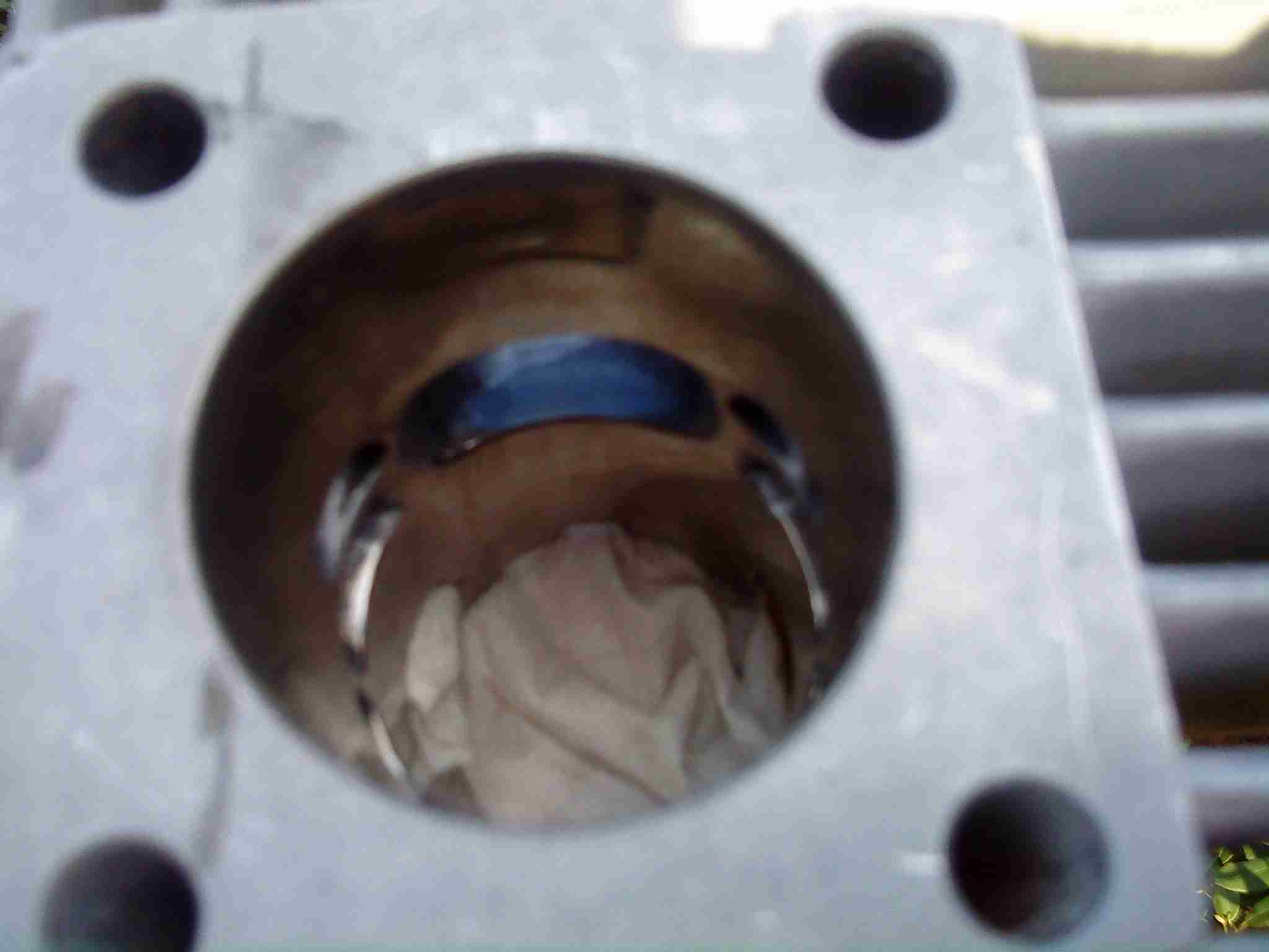

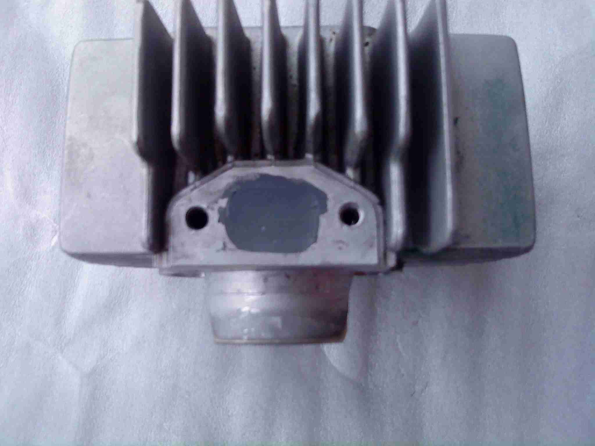

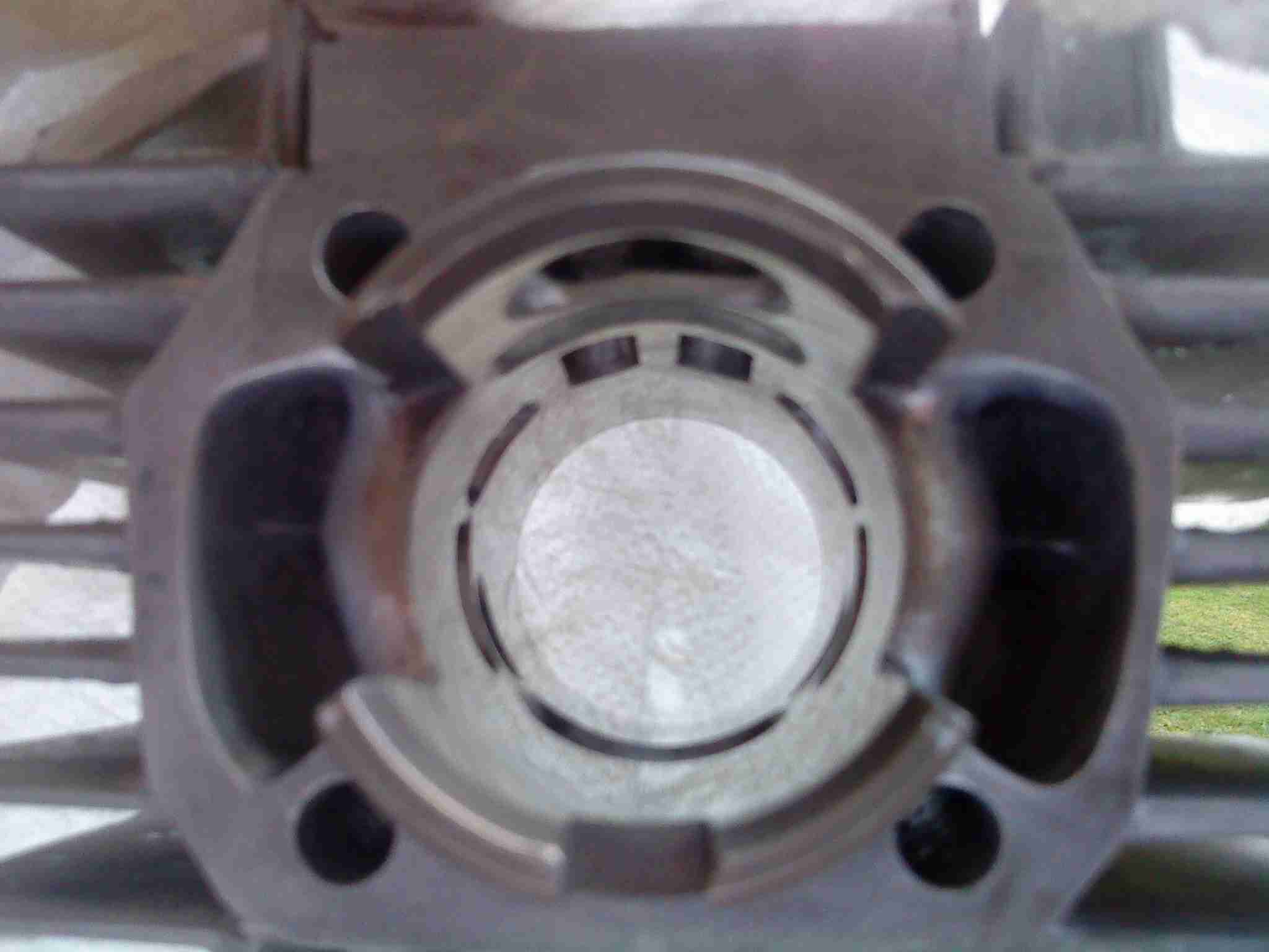

      Der Einlaß ist- wie Kreivarna schon sagte, mit 2k- Kaltmetall verschloßen und dann mit einer Aluplatte verschraubt, in die dann die Ports eingearbeitet sind.
      Zylinder dieser Art habe ich 2- einer wird voraussichtlich mit einem L-Ringkolben ausgerüstet- mal sehen, was dass so bringt.
      Weitere Bilder vom Zyli habe ich angehängt- noch jemand einen Layoutvorschlag? :unschuld:

      @Zünni:
      Bei verwendung eines anderen Kolbens möchte ich keine Löcher zur Stützerspeisung haben- somit gibts halt einen Kanal vom KGH, der durch den mit Kaltmetall verschlossenen Einlaß gefräst ist.
      @Bull:
      Ist erstens nur einer, und der läuft genau in der Mitte der beiden Stützer.

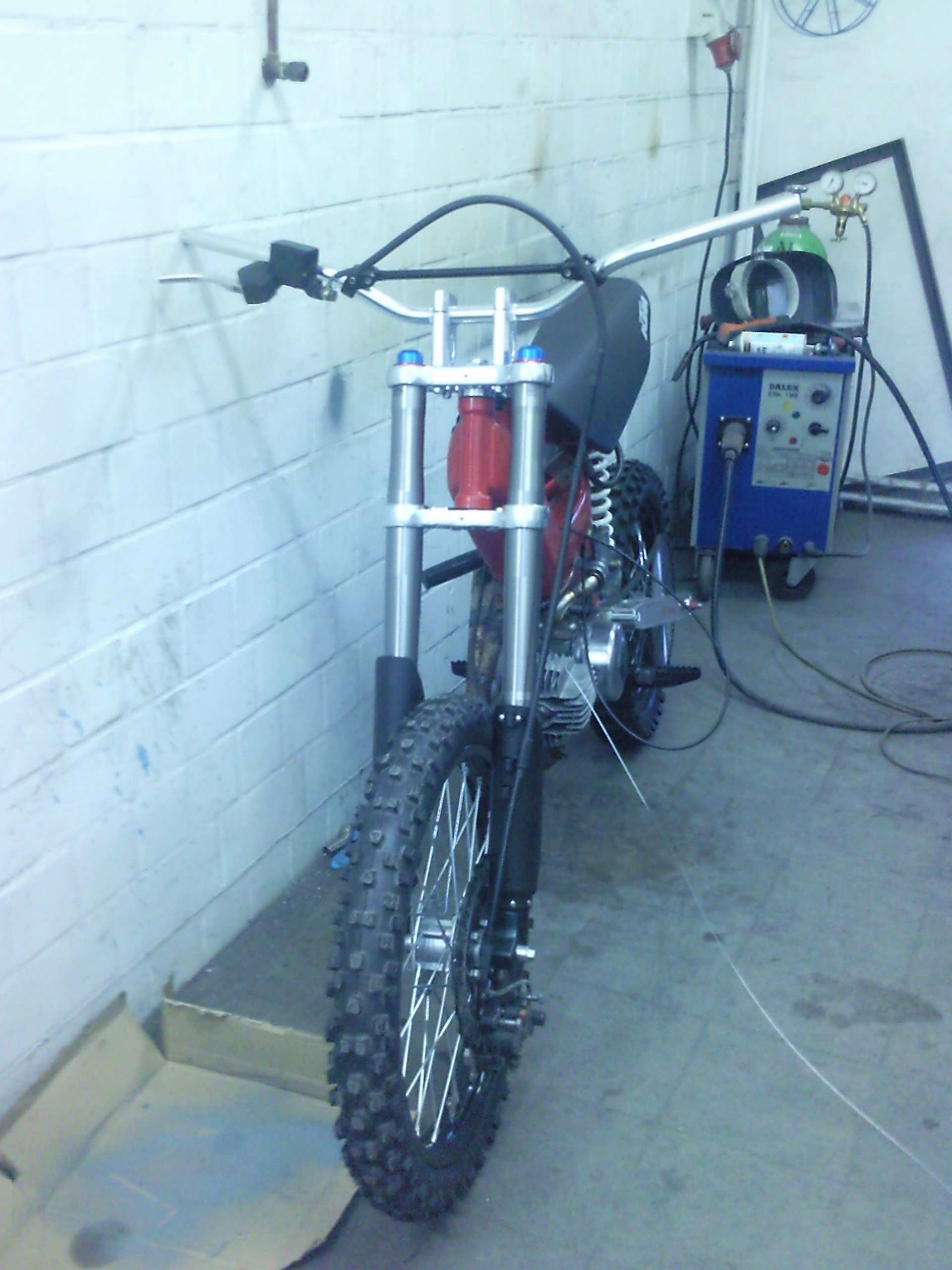

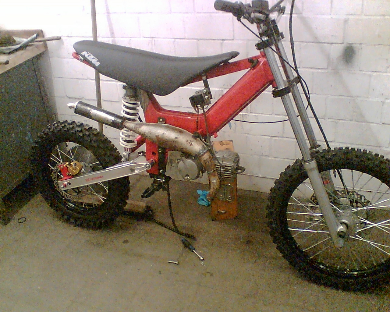

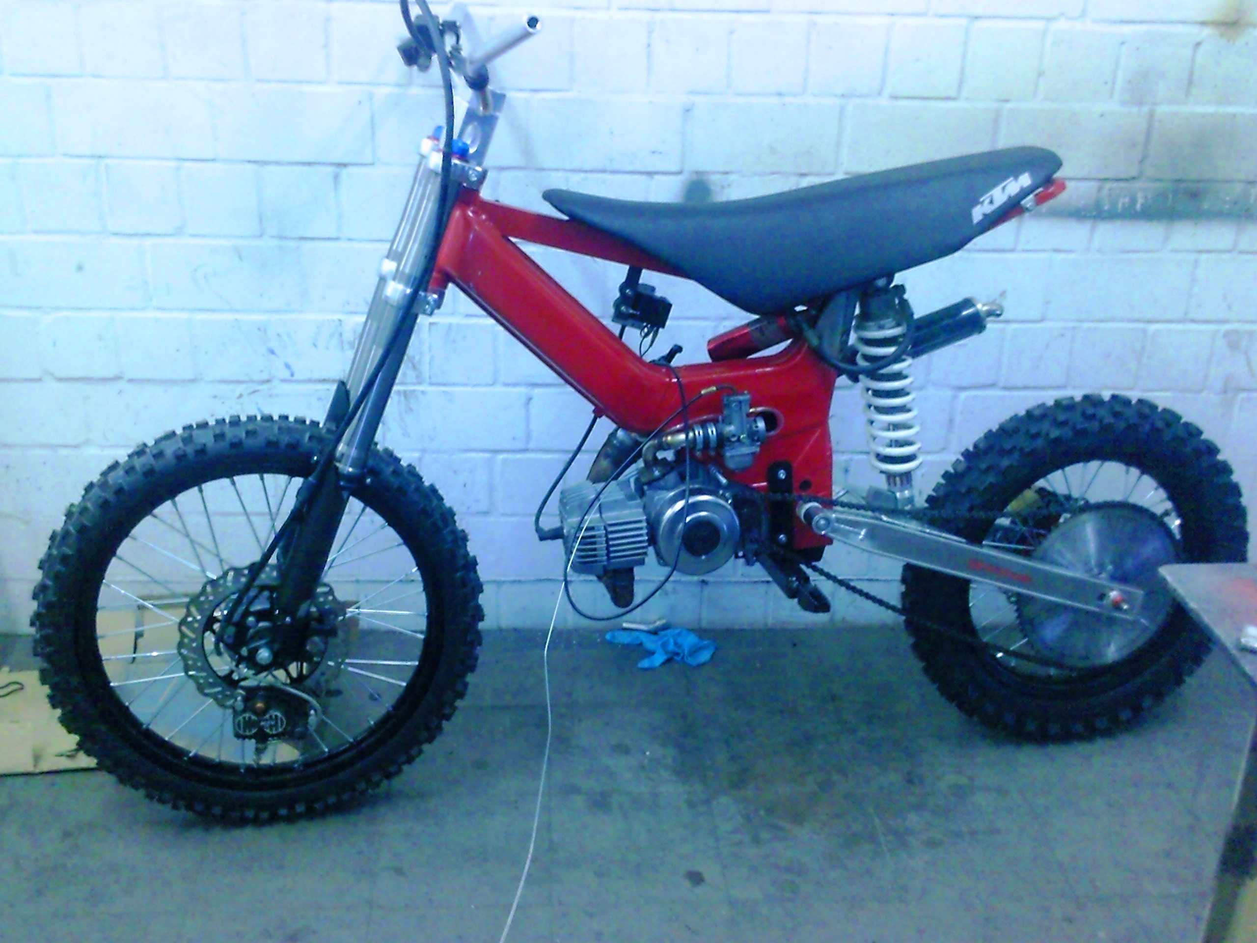

      Also: daß ist der stand letzter Woche:
      m-m-o.de/attachment.php?attachmentid=11194
      Im Moment ist die kiste auseinander- neue Gabel anpassen und Federbein noch verändern.. ich denke, Ende nächste Woche gibts nen Update..
      Die goldene wird auch noch etwas Aufgearbeitet- speziell die hintere Federung gefiel uns nicht- da wirds auch noch was anderes an Federbein geben.

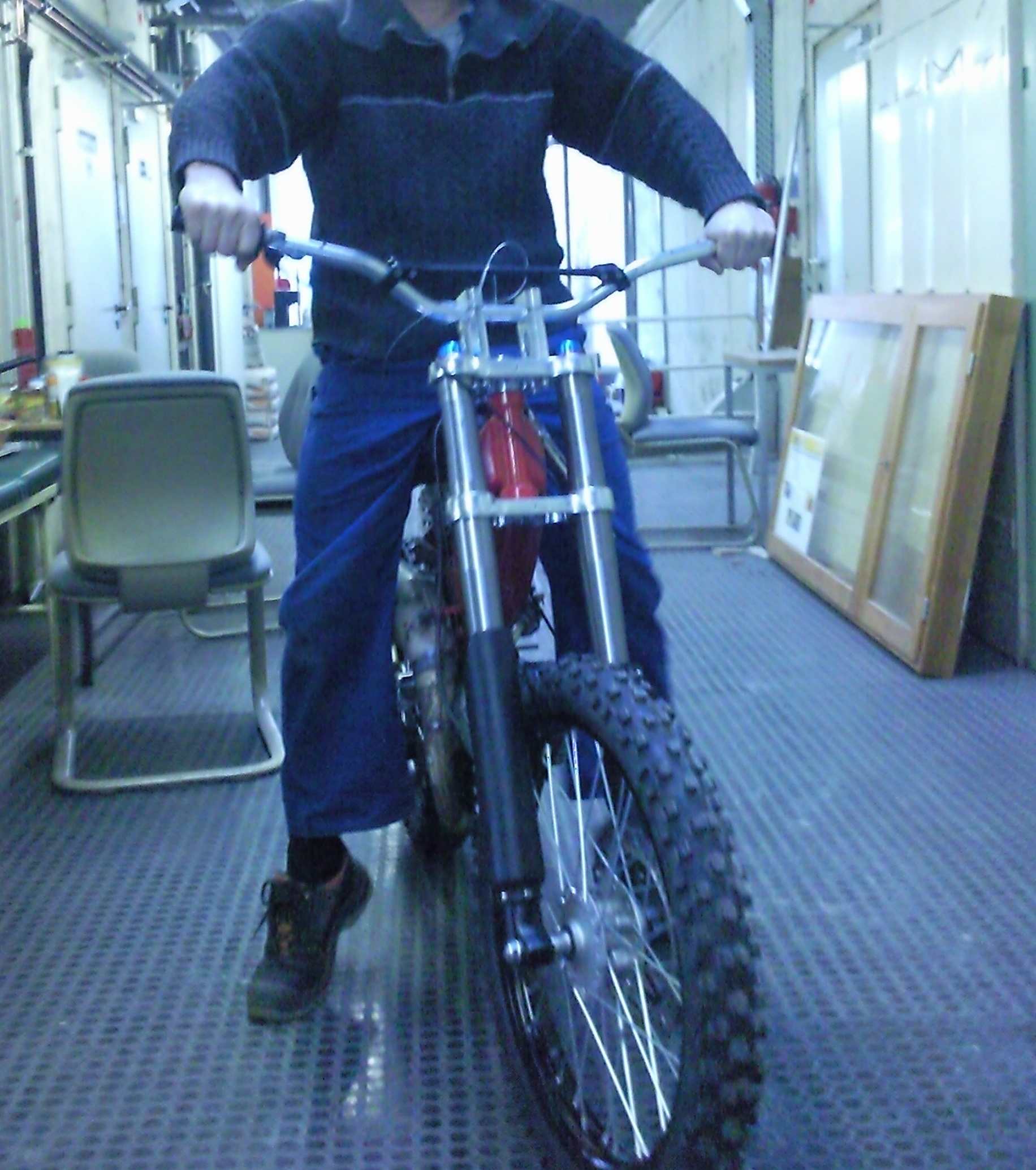

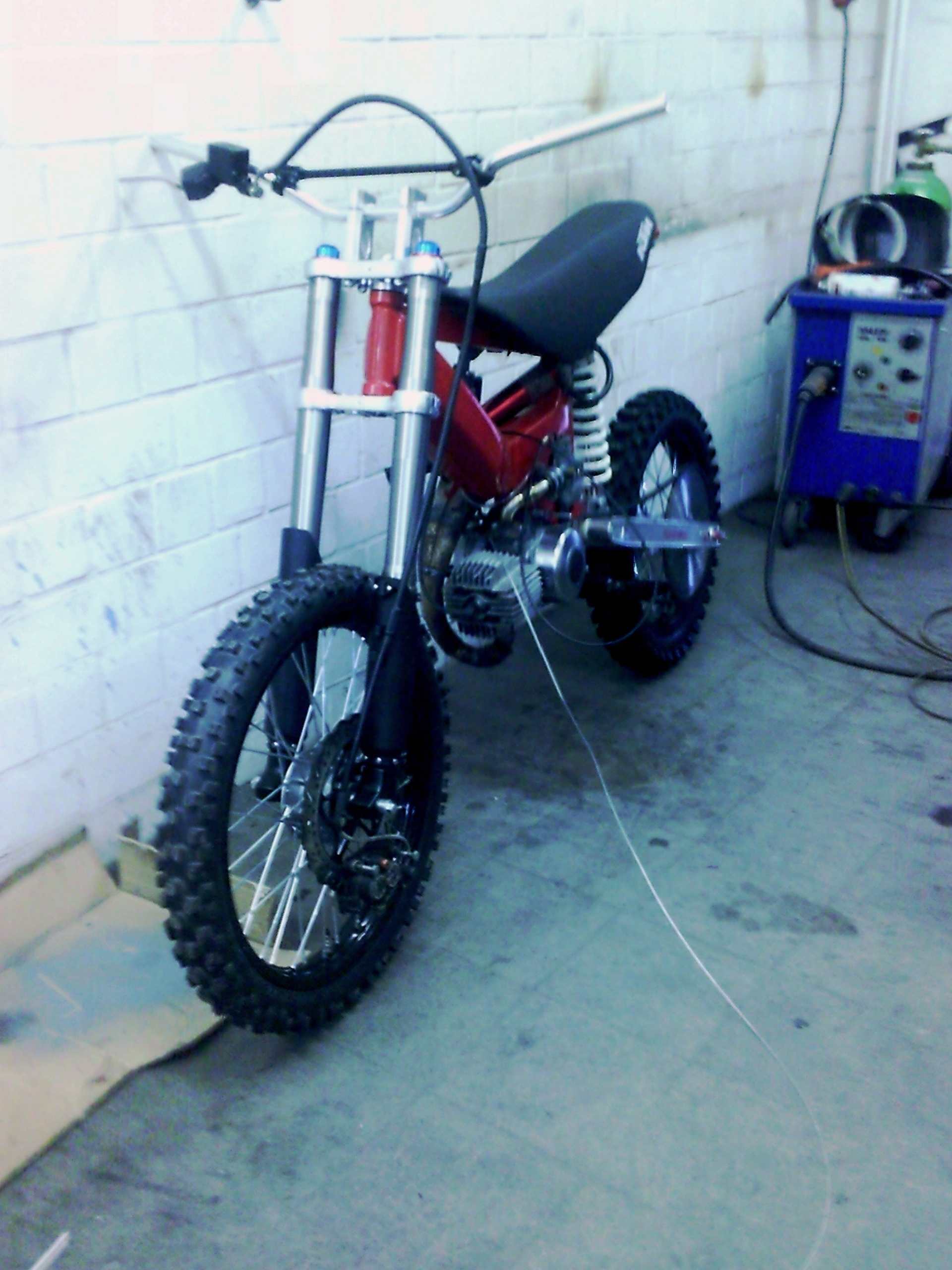

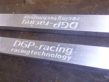

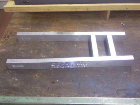

      Joa- mal wieder ein paar aktuelle Fotos:
      Die Sitzposition ist sehr angenehm- ich bin mal auf die erste Testfahrt mit der neuen Gabel gespannt!

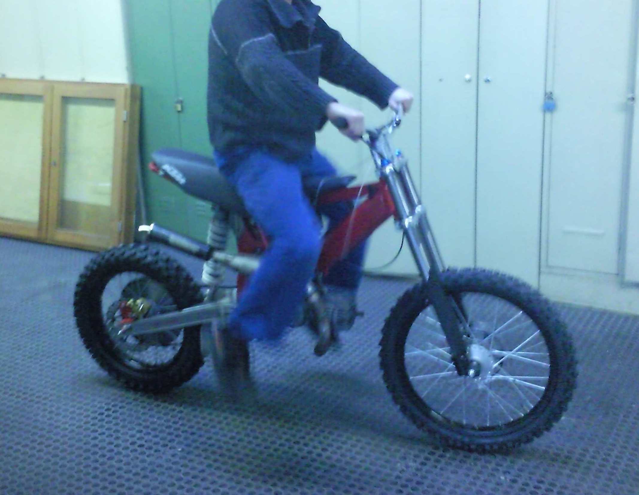

      Jepp, OA- du hast richtig gelesen.
      Kleines Update.. :unschuld: :D
