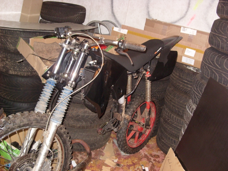

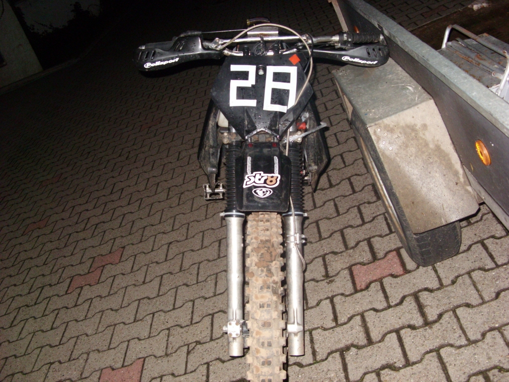

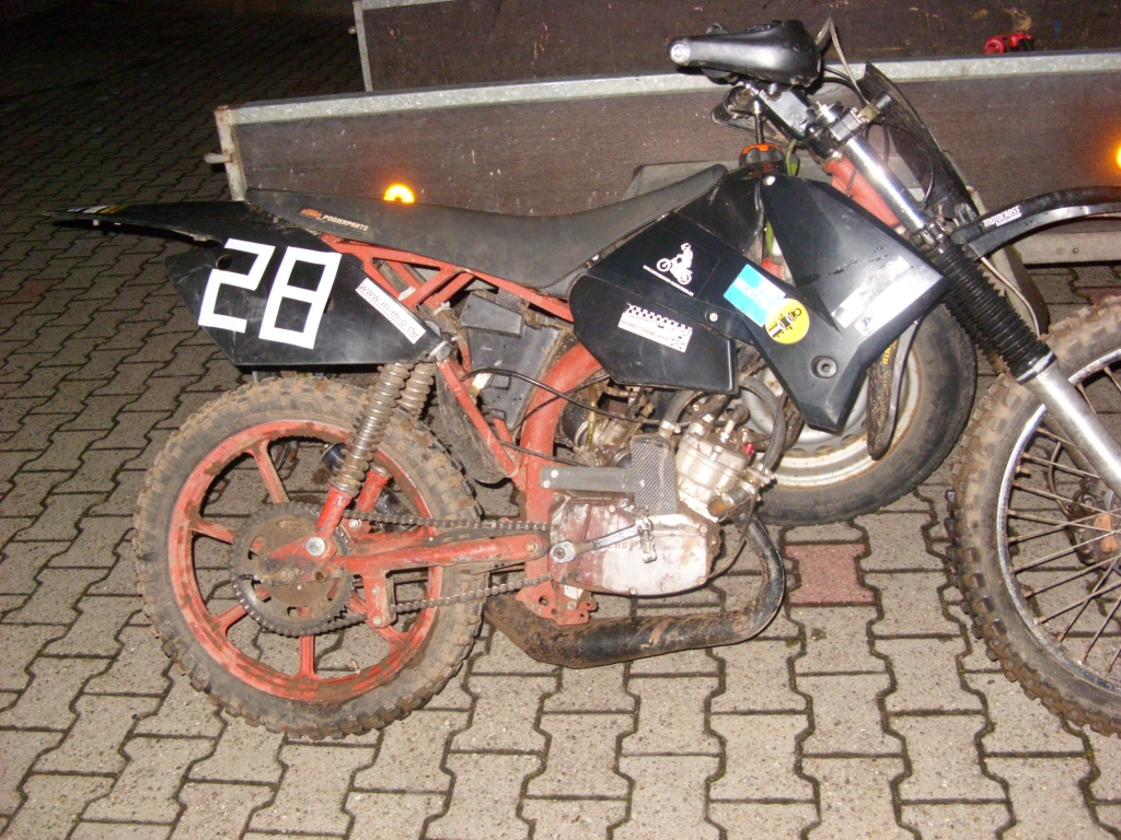

      vom Fahrwerk her ändert sich erstmal nicht so viel außer die Gabel,was auchschon geschehen ist, aber ansonsten bleibts wie es ist.

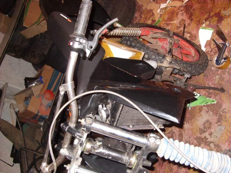

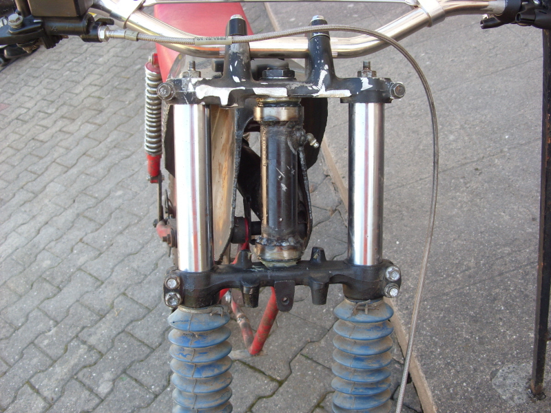

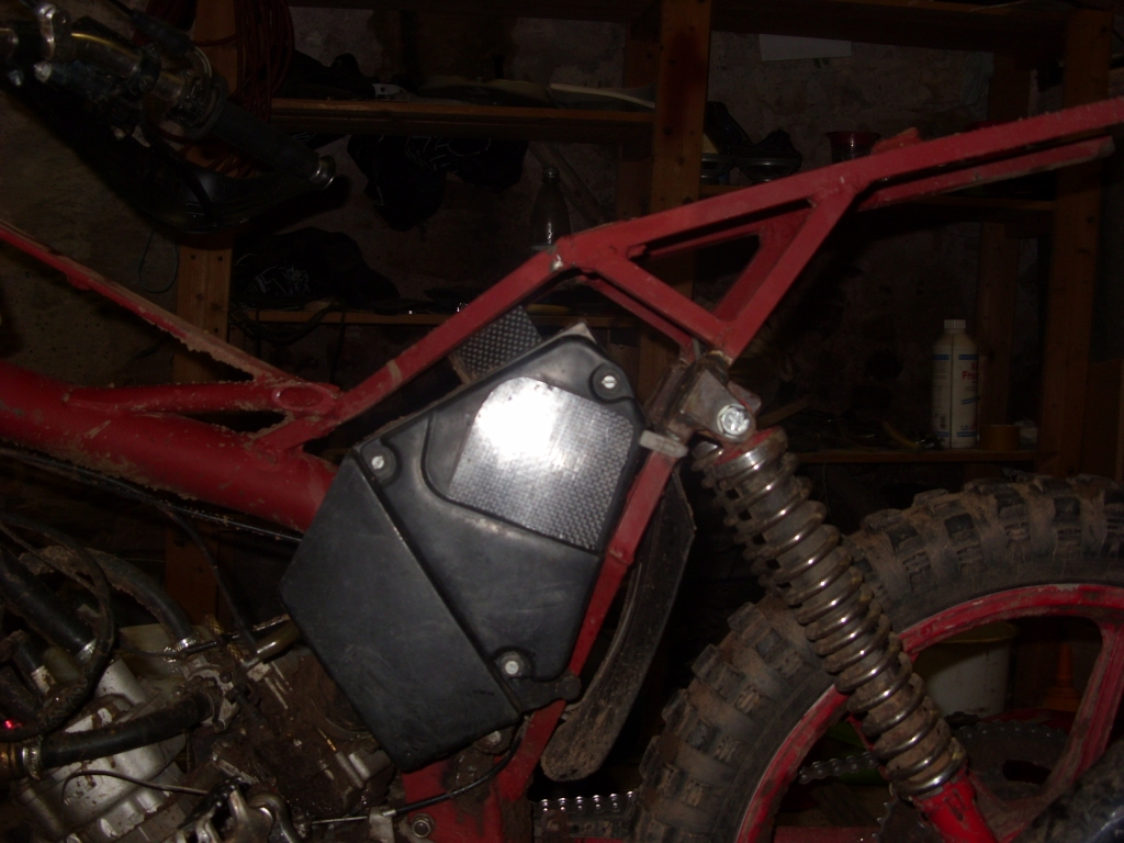

      unten Bilder mit der Gabel der Honda MTX80R2
      fragen, Annregungen??

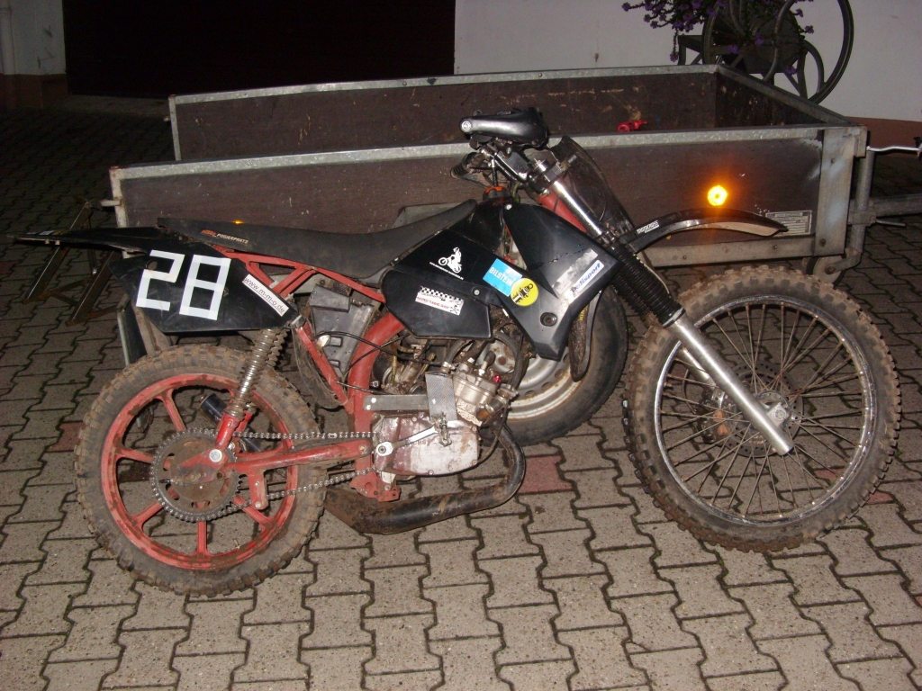

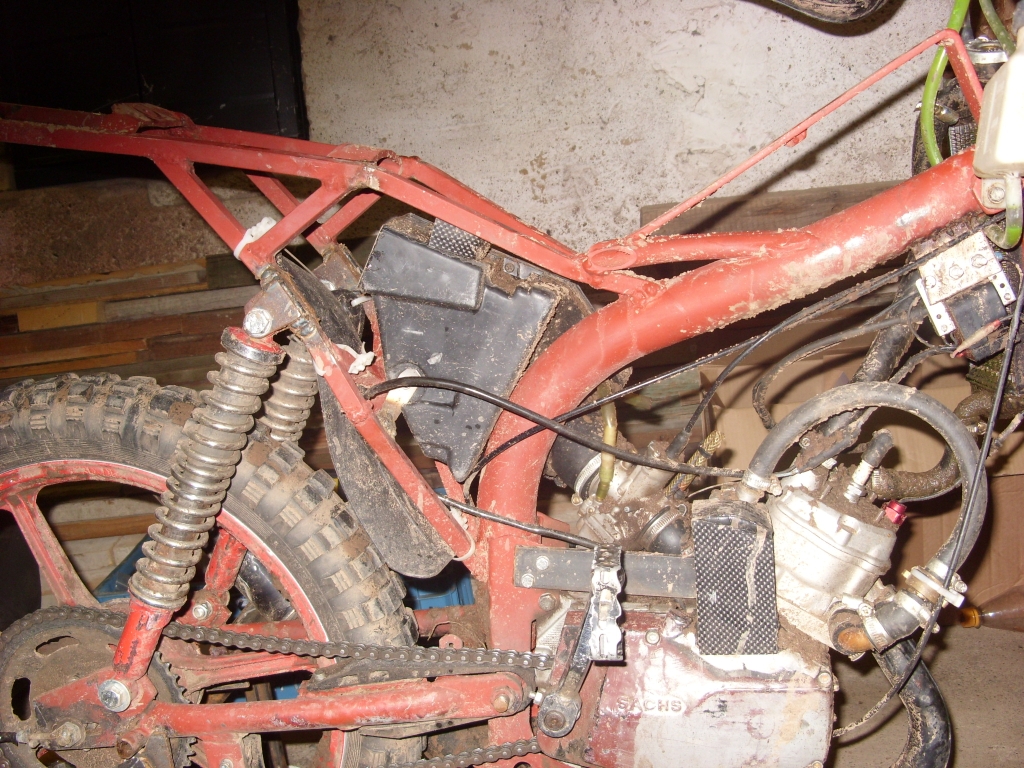

      Hallo Johannes
      find das projekt einfach klasse,der Motor wird sicher Klasse!
      du hattest doch damals mit dem Ziehkeil arge Probleme-hast du die in den Griff bekommen?
      das Fahrwerk macht soweit auch nen guten Eindruck,schön kurz und handlich!
      aber mit der Kettenführung da würde ich mir was einfallen lassen,entweder du versetzt die Schnwingenachse nach unten,was noch den angenehmen Nebeneffekt mitbringt,das der Schwingenwinkel erträglicher wird oder du baust dir ne Rolle obendrauf,wo die Kette drüberläuft.
      ein Schleifer kostet bei dem Winkel wohl zu viel Leistung würde ich jetzt maol sagen...

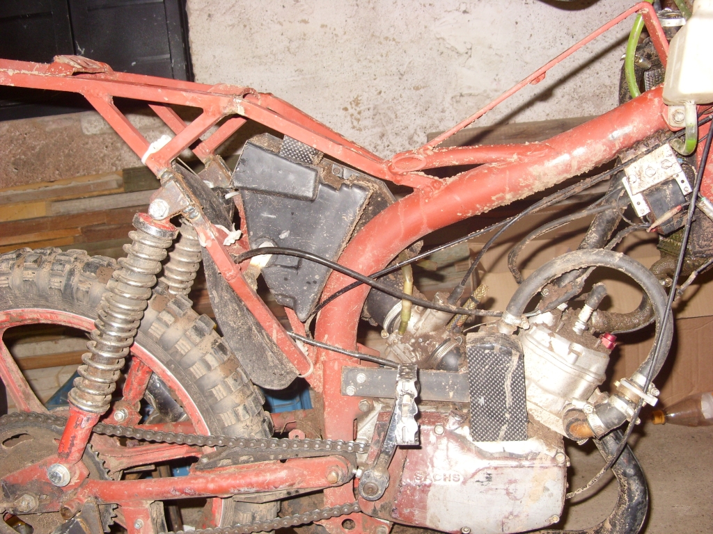

      dann sind mir da noch die Stoßdämpfer aufgefallen,sehen aus wie ori GT? da würde ich mir was ganz anderes Holen,von ner alten Enduro oder ner Twinshock Cross,damit bräuchte man auch nicht so eine riesige Verlängerung.
      Die Verlängerung gefällt mir überhaupt garnicht. Das knickt doch bei ner etwas härteren Landung zur Seite weg! Das "Blech" würd ich noch mit nem C- oder Vierkantprofil verstärken. Ist das oben der Motor der dieses Jahr gefahren werden soll?
      besorg dir ne andere schwinge, da gibts auch eine ausm hercules sortiment die plug & play passt....
      dann würd ich mir noch 2 neue federhalterungen bauen/schweißen... die originale federaufnahme oben is grottenschlecht...
      der hinterreifen macht in matsch spaß:]
      Original von Jonas
      der motor war der 2008ter, der nie im renneinsatz gefahren wurde, sein neuer is in arbeit
      @gamma
      das problem bei mir war nicht der ziehkeil, das waren andere symptome,
      es war bei mir genauso wie mit rookies gt damals, denn als ich die hauptwelle vermessen hatte war alles ok.
      werde das problem beim neuen motor unter die lupe nehmen, ich vermute mal stark das es an dem zahnrad auf der kurbelwelle liegt das die primärwelle antreibt.
      dieses zahnrad wird nämlich nur durch eine schraube gehalten, keine verzahnung zur welle, keine schlüsselweite, kein keil, kein konus...
      die kettenführung funktioniert eigendlich seit ende 2006 problemlos... hatte nie probleme damit^^
      oben läuft die kette übern schwingenschleifer und unten wird sie durch eine rolle gespannt und geführt...
      die stoßdämpfer sind von einer zündapp hai... klar da kommt irgendwann noch was anderes, aber vorläufig bleiben die erstmal noch drinn... sie verrichten auch aktzeptabel ihren dienst bis jezt^^... und du weist ja koscht alles geld :D
      der motor soll jezt erstmal fertig werden, denn am 07.08. hab ich nen termin.
      @jonas
      das blech ist 10mm stark und hat auch bis jezt 5 rennen gehallten^^
      aber stimmt schon, sowas ist sicher nicht die alpha lösung, mit anderen dämpfern werd ich das ändern.
      @lump
      ich weis ja nicht wie ihr die schwinge kaputt krigt, aber auf grund das manche leute sagen das der ziehkeil schrott ist hab ich auchnochnicht den motor gegen zündapp oder kreidler ausgetauscht...
      wie herculesbubi schon erwähnte, der motor oben im bild ist der vom letzten jahr, 44mm hub mit honda pleuel, athena 50ccm für peugeot roller, 21mm dello, rzt
      diesmal wirds 40mm hub mit minarelli am pleuel(samarin), hebo 50ccm für derbi ebs, 21mm mikuni flachschieber, scr corse
      motor ist z.z. bei djb zum fräsen
      mfg emule :mopet:

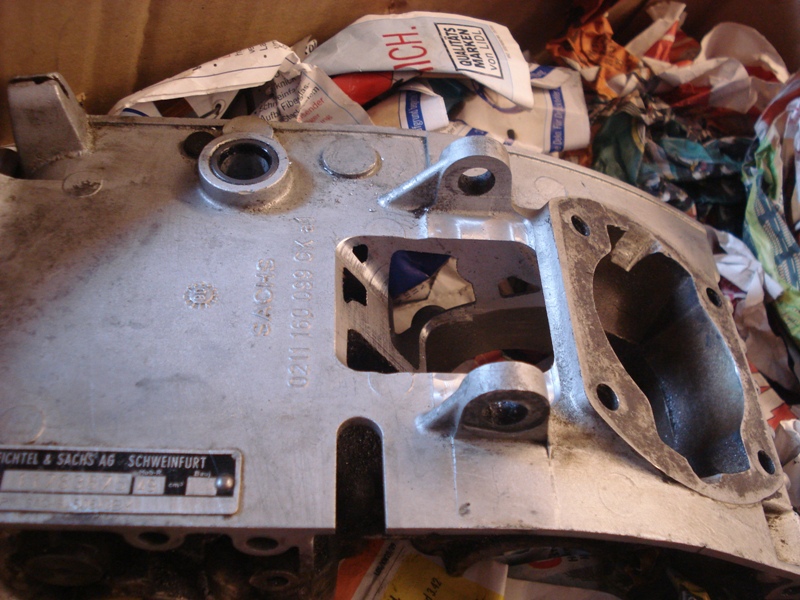

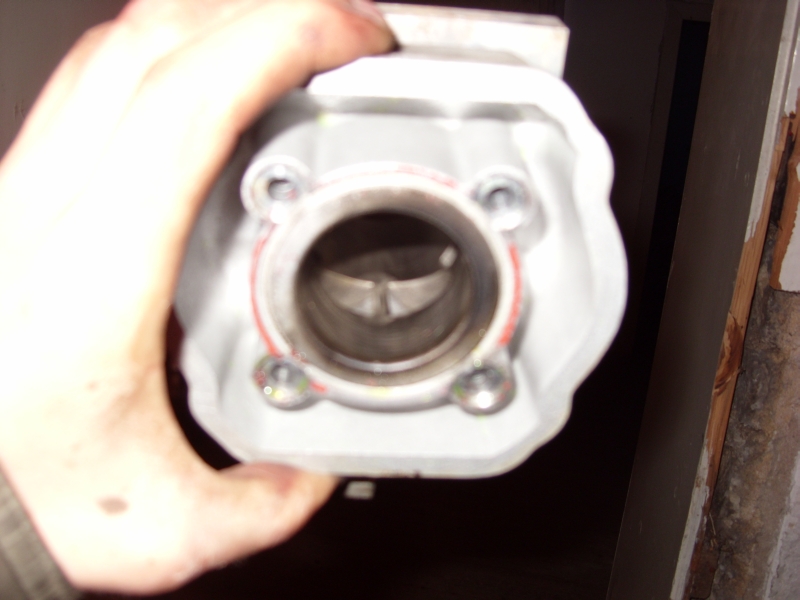

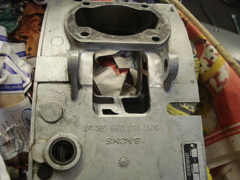

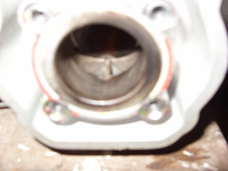

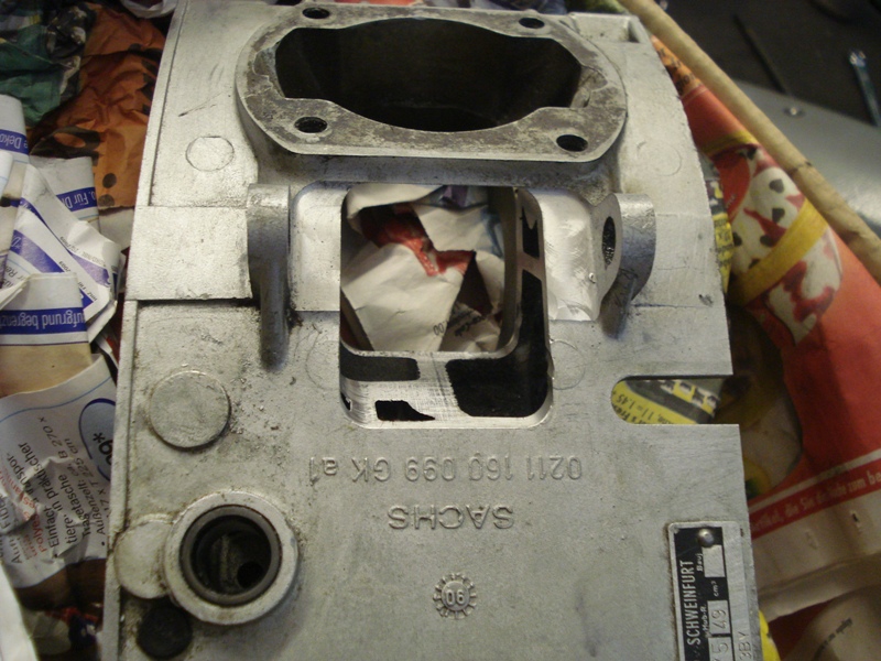

      so, hier aktuelle bilder vom motor,
      ganz frisch von DJB
      noch mal großes lob, top arbeit zu super preisen!

      die obere motorhalterung kannste jetz auch wegflexen oder so, die kannste jetzt eh net mehr verwenden :D

      das stück motorhalterung bleibt, da es ein punkt ist wo der einlass später verschweißt werden kann...

      membrane wird wieder die v-vorce nachbau von S6
      zylinder ist natürlich vom ebe/ebs, der 50b0 hat die wasserführung durch den block durch...

      Original von emule1989
      ganz frisch von DJB
      m-m-o.de/attachment.php?attachmentid=10343
      mal ne frage zu dem rechten bild.
      da sind ja nun die ganzen öffnungen im gehäuse zu sehen, denke da sonst das motoröl drin gehalten wird.
      Werden die alle mit dem Membrankasten dann verschlossen oder wie läuft das?
      Kann mir das grad nicht so recht vorstellen das ganze?!

      wie hasten das mit der welle gemacht, der derbi zylinder hat doch 40/40?
