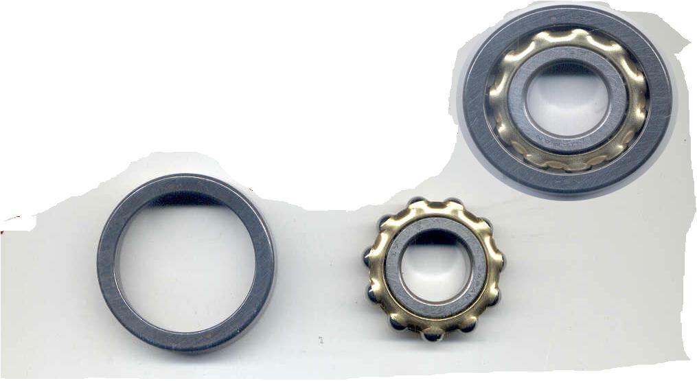

      Schau dir mal die Bilder an:
      Das Bo17 Lager hat 11 Kugeln (ich meine es gibt auch Ausführungen mit 12 Kugeln), das 6203 hat 8 Kugeln, bei annähernd identischen Maßen (Wellendurchmesser ist gleich, der Außendurchmesser ist beim BO17 4 mm größer). BO17 Messingkäfig, 6203 Stahl. Das BO17 ist durch seine Bauart wesentlich stabiler, drehzahlfester und kann mehr Last aufnehmen. Dafür kostet es auch 5 x soviel.
      Bo17 Lager kann man ausschließlich für vertikal geteilte Motoren nehmen, z.B. Kreidler oder die SA/SW Motoren von Sachs. Ein weiterer Vorteil liegt darin, dass die Montage/Demontage der KW bei vertikal geteilten Motoren wesentlich einfacher ist, da das Lager geteilt ist und nicht wie z.B. bei den CS Motoren, wo die Gehäusehälfte mit samt dem Lager und KW gemeinsam montiert werden muss. Dadurch ist es auch einfacher das Axialspiel einzustellen.
        11,74 kB, 246×225, 888 mal angesehen

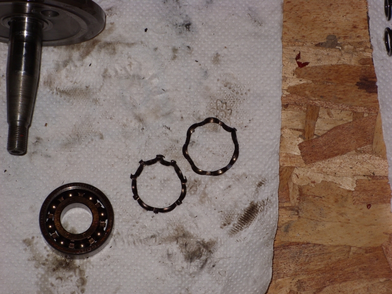

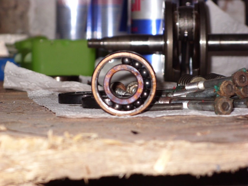

      Lagher mit Kuststoffkäfig sind höher belastbar (solange die Temperatur unter 120° bleibt), zusätzlich gibts nicht so viel Krümel, falls der Käfig doch mal kaputtgehen sollte.
      Geplatzter Käfig spricht stark für Verspannungen, auch überhitzte Ringe und Kugeln sprechen dafür. Allerdings kommt bei schäden die Hitze auch mal von selber. Im Normalbetrieb hat die da eigentlich aber nix zu suchen.
      Wenn ich mal gaaanz vorsichtig fragen darf: Du hast vielleicht nicht zufällig beim Auftreiben der Lager auf den Außenring gedengelt oder? Nein? War ja auch nur ne Frage...
      Auch wenns nicht die Seite ist die kaputtgegangen ist: Wenn du dir die Schmierbohrung mal ansiehst, dann siehst du, dass die eine Bohrungshälfte vom Lager verdeckt wird und die andere Seit vom Simmerr ing. Zu allem Überfluss sitz dazwischen auch noch die Halbscheibe, damit ist die Bohrung DICHT! Und das ist schlecht.
      Mach mal bitte ein paar richtige (groß, scharf und hell) Fotos von dem zerstörten Lager, vor allem von dem Käfig, den Kugeln, Laufflächen, Verfärbungen dann kann ich vielleicht genaueres sagen

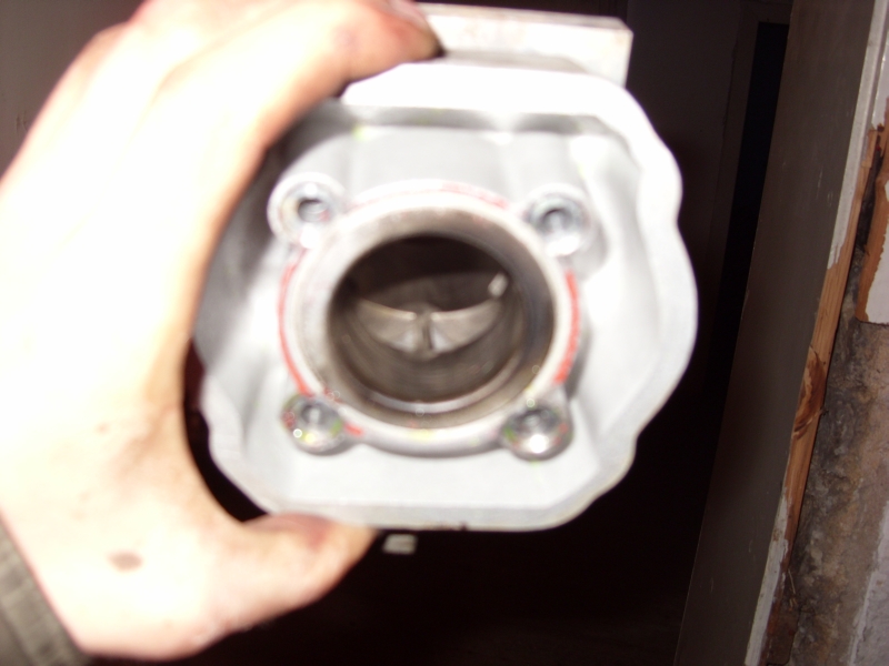

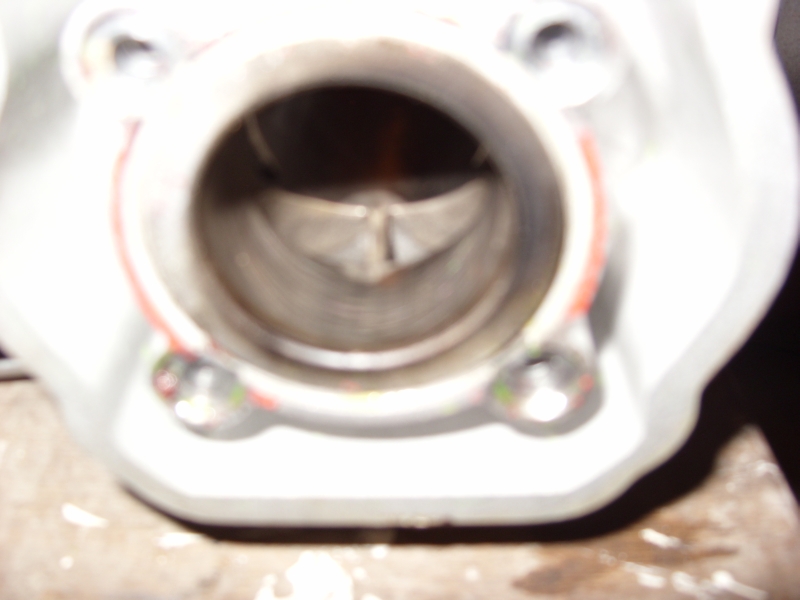

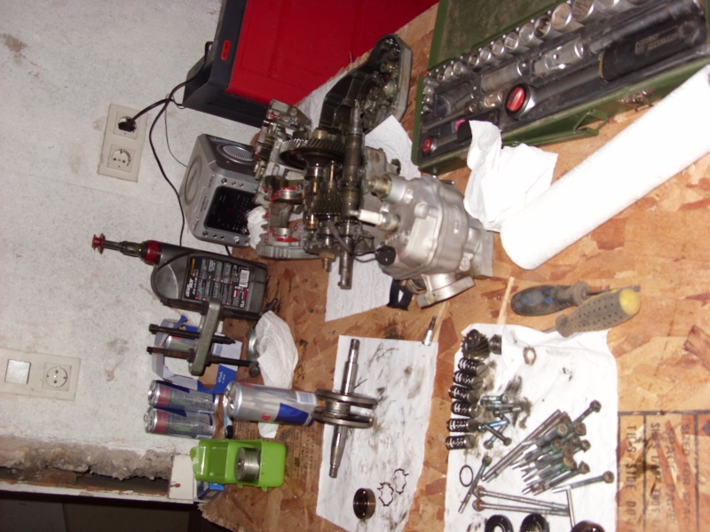

      hab heute mal ein bischen was gemacht...
      die GT komplett zerlegt damit ich demnächst mal anfangen kann den beton abzumachen^^
      und den motor zerlegt...
      wie erwartet selber schaden wie davor
      kugelkäfig des linken kw-lagers kaputt
      rechte seite scheinbahr unversehrt...
      beim zylinder kann man (auf den bildern leider schlecht zu erkennen) sehn das am auslassteg schon deutliche schleifspuren sind
      mfg emule

      ist die kurbelwelle jetzt hubumgebaut? wenn ja, bei langtuning? ich hab nämlich auch vor, das bei denen machen zu lassen... Wie machen die das denn?
      hast du die jetzigen lager auch wieder erhitzt zum draufmachen? vllt wirds denen doch nen wenig zu warm..
      ansonsten schönes moped, wirklich!
