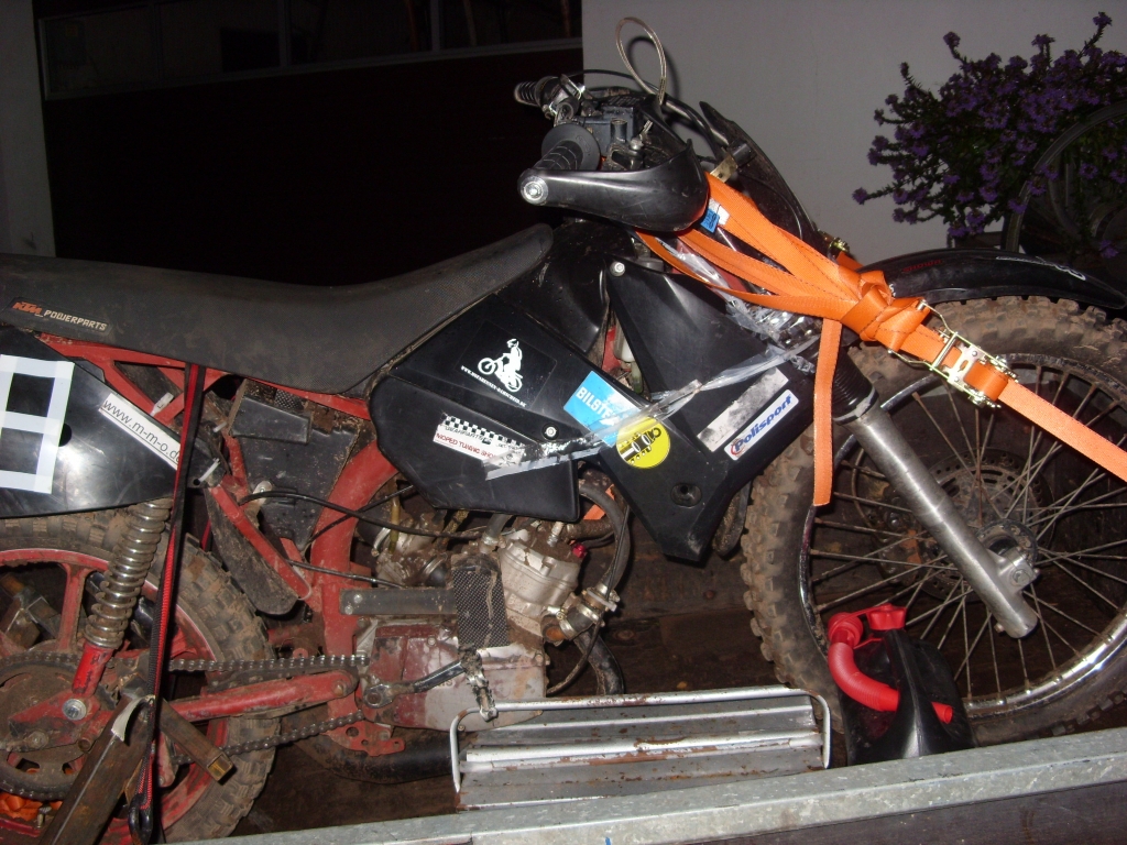

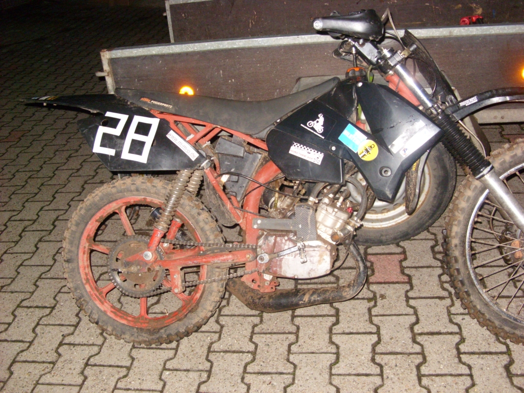

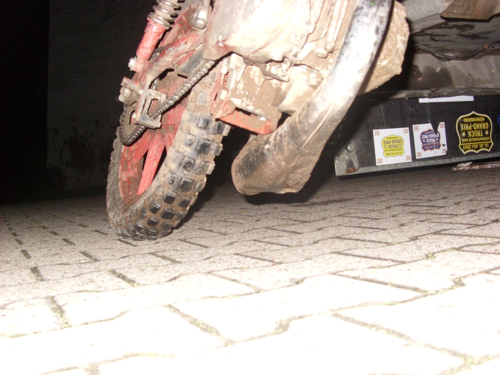

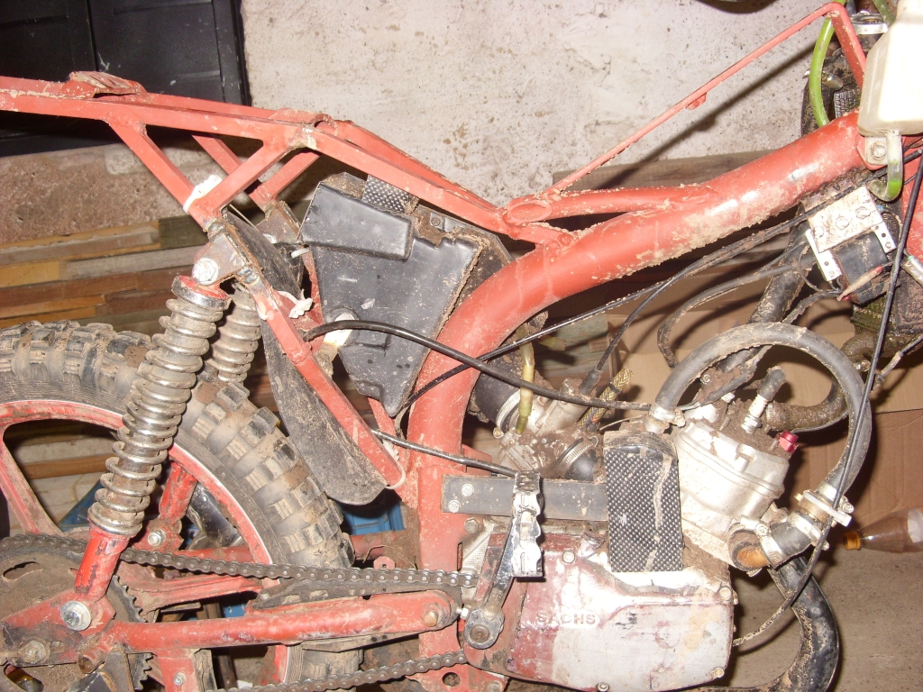

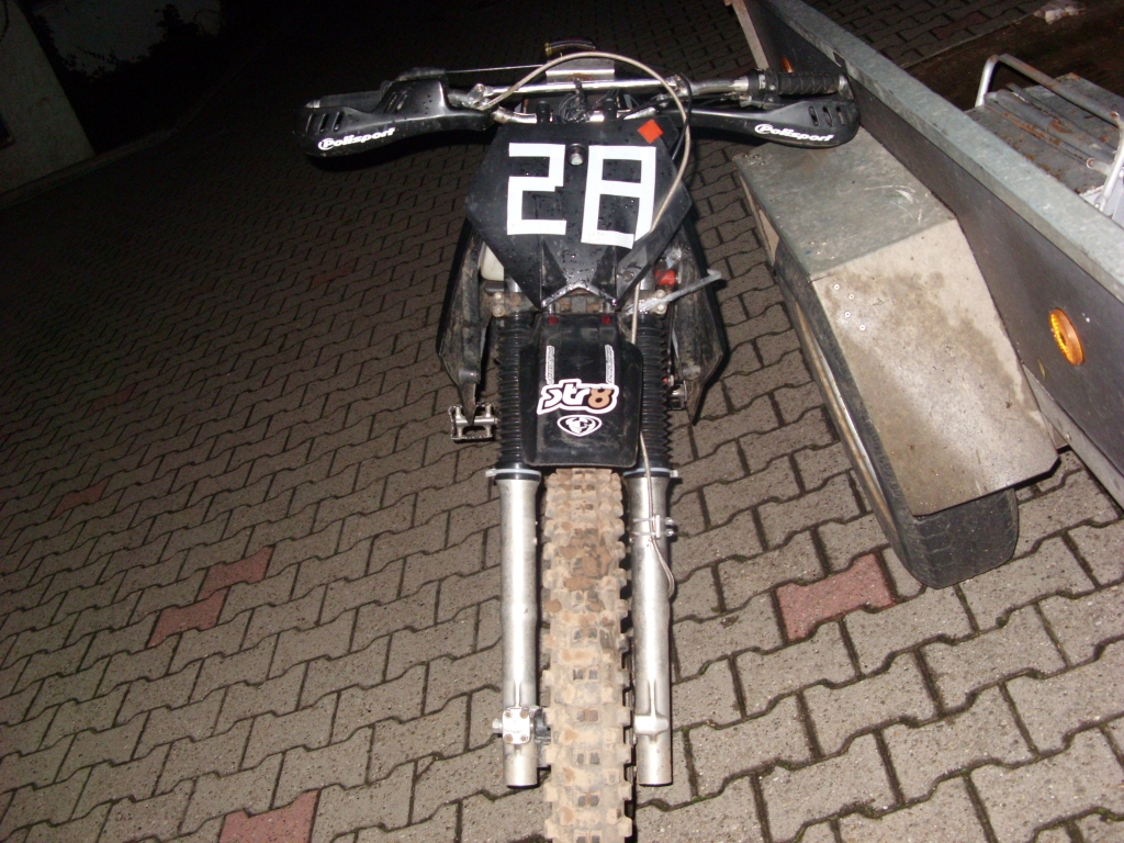

      Bilder vom Rahmen/ Mofa nach dem Mofarennen des MCC Warndt:
      -ich glaub das is jezt ne chopper! :D

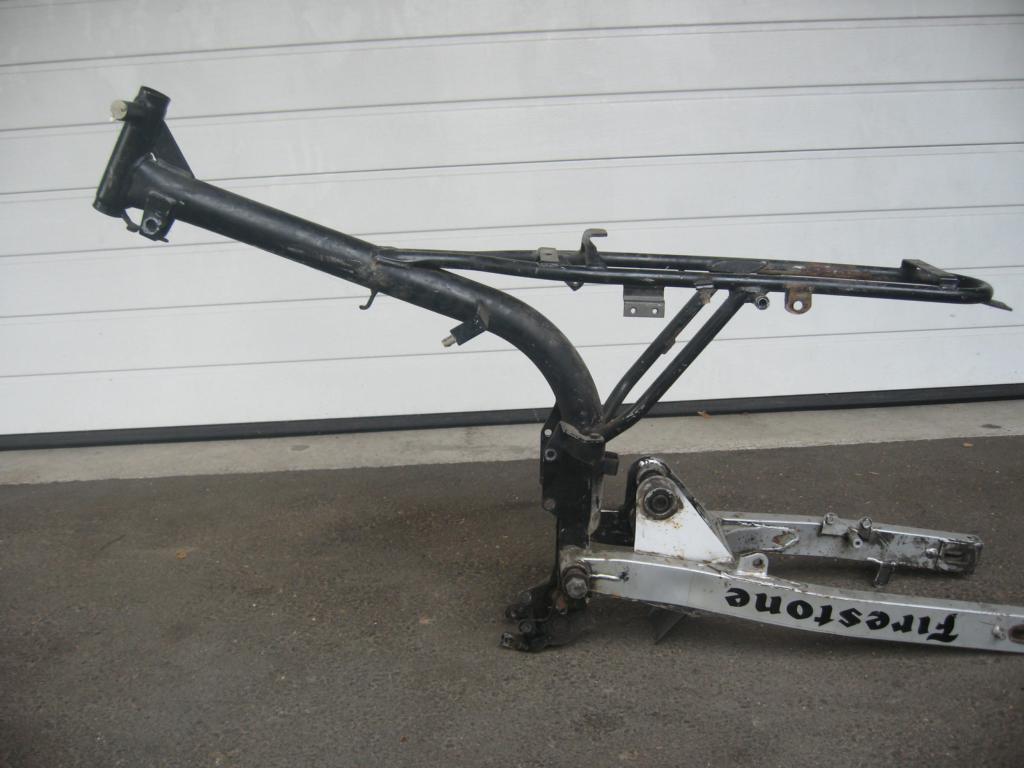

      achja,... hat vieleicht noch einer nen GT Rahmen?? Denn der hier lässt sich nichtmehr retten.

      ist das ein angebot?

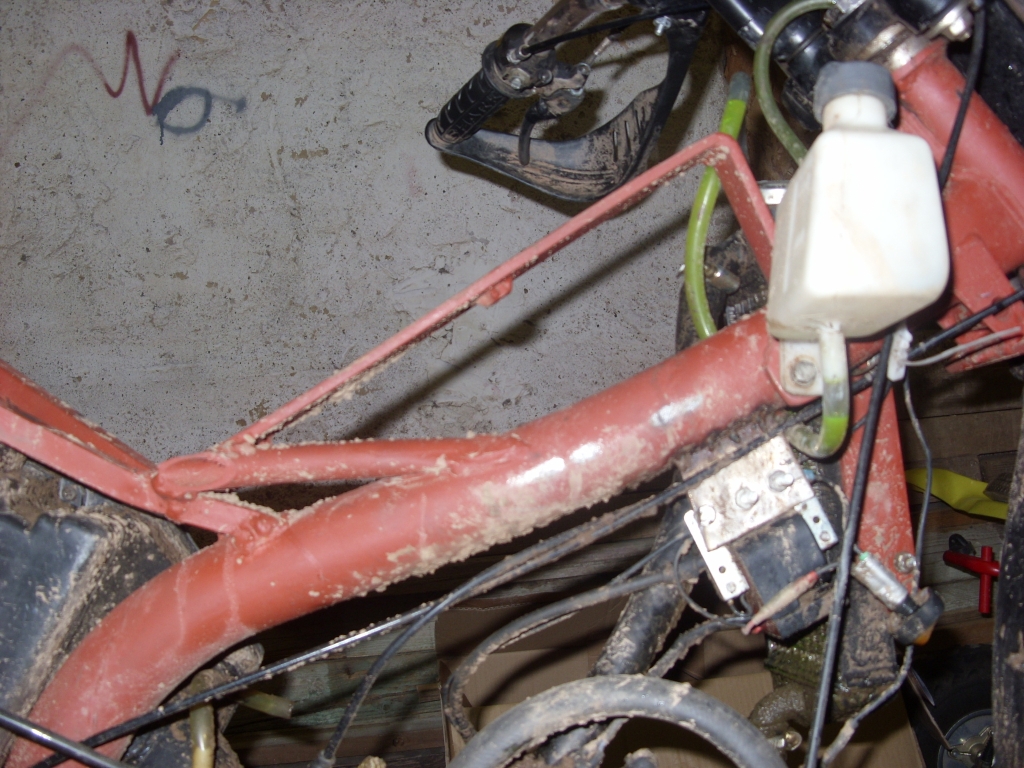

      ja das mit dem heckrahmen ist nichtmal das schlimme
      aber da der hauptrahmen sich gebogen hat und dazu noch eingerissen ist, kann man da nichtmehr viel retten
      gruß emule
      die ist im ganzen fast 10cm tiefer.
      leider hab ich selbst keine bilder vom rennen bzw. von der strecke.
      ich hoffe da kommt noch was seitens des veranstallters
      sobald ich was finde, werd ich das natürlich hier kund tun.
      wenn ihr die bilder seht, versteht ihr auch wie materialfordernd die strecke war mit 5 sprüngen.
      irgendein team ist da auch mit helmkamera unterwegs gewesen... vieleicht fintet man das ja demnächst bei youtube oder der gleichen.
      gruß emule

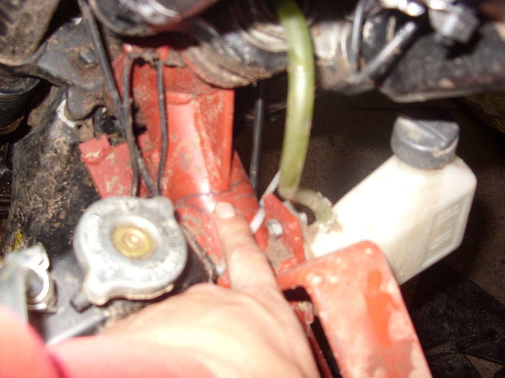

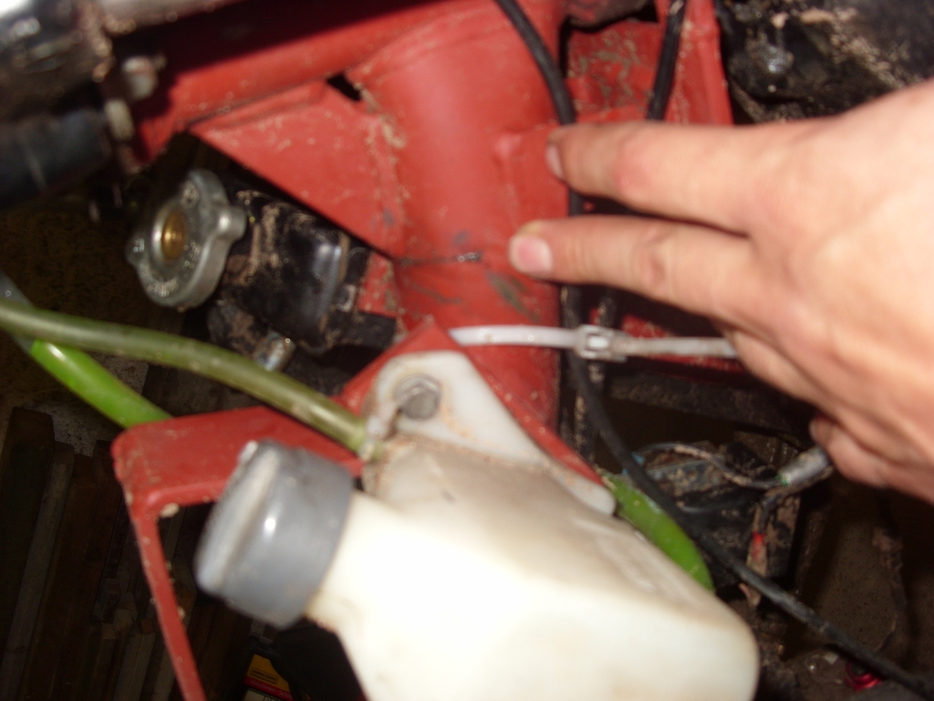

      die abdeckung für die pumpe habe ich schon ;) siehe bilder.

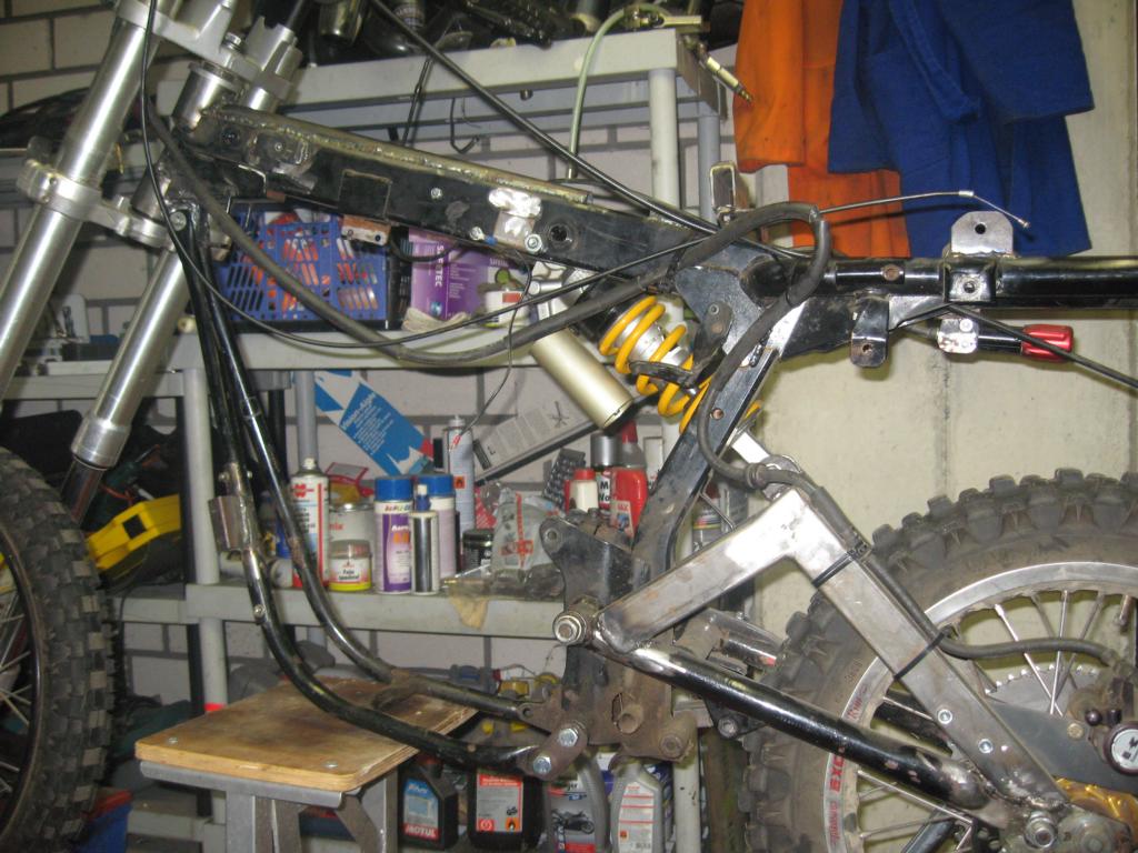

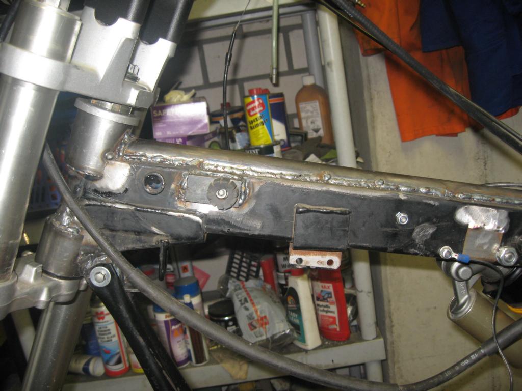

      Ich stell mal KTM und GT ganz wertfrei nebeneinander:
        138,05 kB, 1.024×768, 842 mal angesehen
        130,65 kB, 1.024×768, 812 mal angesehen
        109,4 kB, 1.024×768, 800 mal angesehen
        86,6 kB, 1.024×768, 797 mal angesehen
      hmm..
      naja meine airbox bekomm ich da zumindest nichtmehr unter
      aber ansonsten hast du ja da auch ordentlich verstärkt.
      so wie ich das sehe könnte ich da ganz schön schwierigkeiten beim aufbau bekommen.... (tank, sitzbank, heck)
      wie hast du den lenkkopf so umgearbeitet? das das noch alles gerade ist und passt?
      gruß emule
      Viel verstärkt hab ich gar nicht: am Lenkkopf die beiden Hülsen für die Kegelrollenlager, dabei den originalen Lenkkopf als Zentrierung in die Hülsen gedreht,
      und den kleinen zusätzlichen Oberzug auf dem Rahmen, als Tribut an die Kräfte, die durch die Scheibenbremse entstehen.
      Die Schwinge hat die Oberzüge nur bekommen um das Monofederbein anzulenken.
