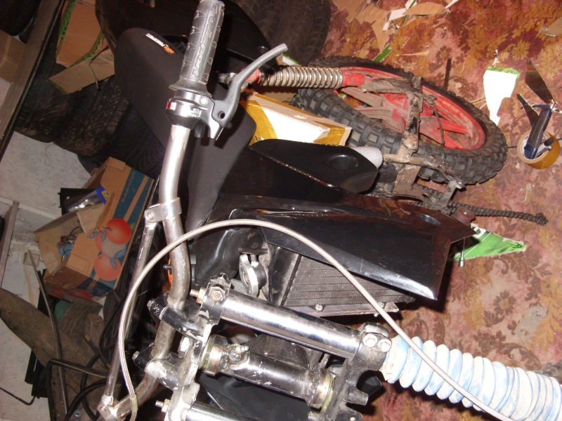

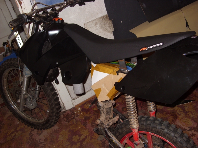

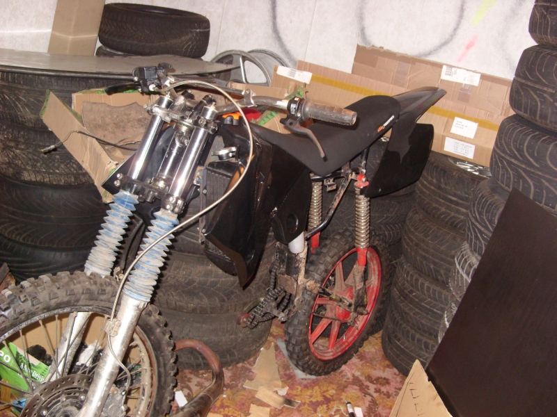

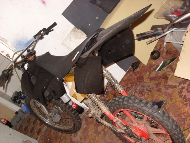

      es geht etwas weiter,
      aber nur mit dem rahmen...
      das pappgedöhns wird die airbox. natürlich aus metall später^^
      ja ich weis sie ist arg hoch, viel zu hoch. kommt noch ca 20cm runter:-)
      ich wollte sie ja dieses jahr noch unbedingt einmal verwenden, aber dafür wird der motor vom letzten jahr reichen müssen.
      verbesserungsvorschläge? - bestimmt :unschuld:
      edit: weis jemand wo ich solche lenker-höherlegunsböckchen herbekomme? außer Götz, da dauert es nämlich über zwei wochen.
      evt. könnte mir die ja auch jemand fräsen?
      mfg emule
      P.s. falls sich einer wundern sollte...
      das ist ein altes Bauernhaus/ Teilelager. Werkstatt ist in der Garage:D
