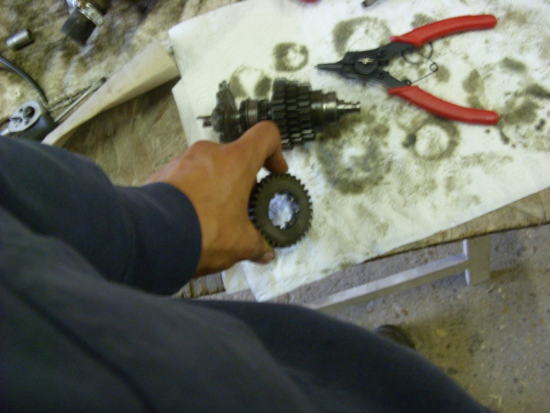

      ich hab dann noch den seitendeckel abmontiert um einen blick auf das schaltgestänge zu werfen, alles in ordung... jezt muss ich mal nächste woche den motor zerlegen und sehen was es nun schon wieder ist.
      wird wohl irgendwas mit dem ziehkeil sein, aber sicher kein bruch, da 2. und 3. gang noch funktionieren.

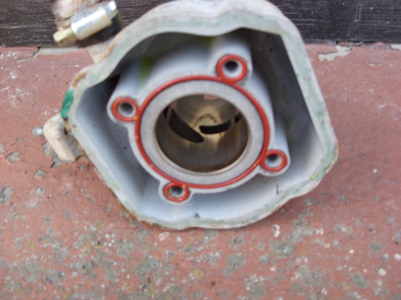

      heute abend wollte ich noch ein paar ründchen drehen und ein bischen rumtesten... lief auch erst hervorragend bis es ein zweimal laut krachte...
      tja, motor ist noch nicht zerlegt daher kann ich nur vermuten das es mir den kolben schwer zerlegt hat, den die kurbelwelle lässt sich weder vorwärts noch rückwärts drehen.... nur ein ganz bischen und dann hört man etwas rappeln...
      ich hoffe es ist NUR der Zylinder...
      getriebe scheint aber diesmal wirklich zu halten, das ist schonmal gut
      morgen werd ich dann mal den motor öffnen und mit sicherheit gibts dann neue bilder fürs lexikon "zerstört"
      mfg emule
      edit:

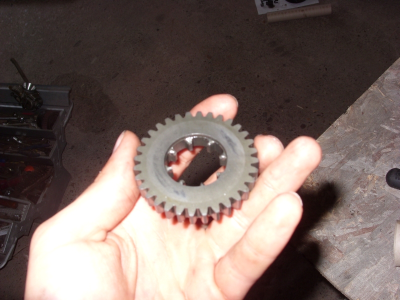

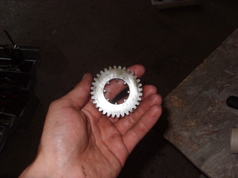

      bilder vom zahnrad noch vom letzten mal... ist inzwischen ein anderes verbaut und das hat auch bis jezt gehalten

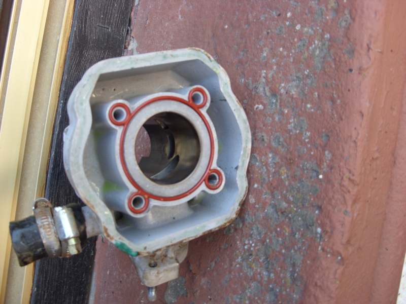

      bilder vom zylinder sind von heute, man erkennt eine kleine riefe rechts neben dem auslass... ist aber weniger schlimm

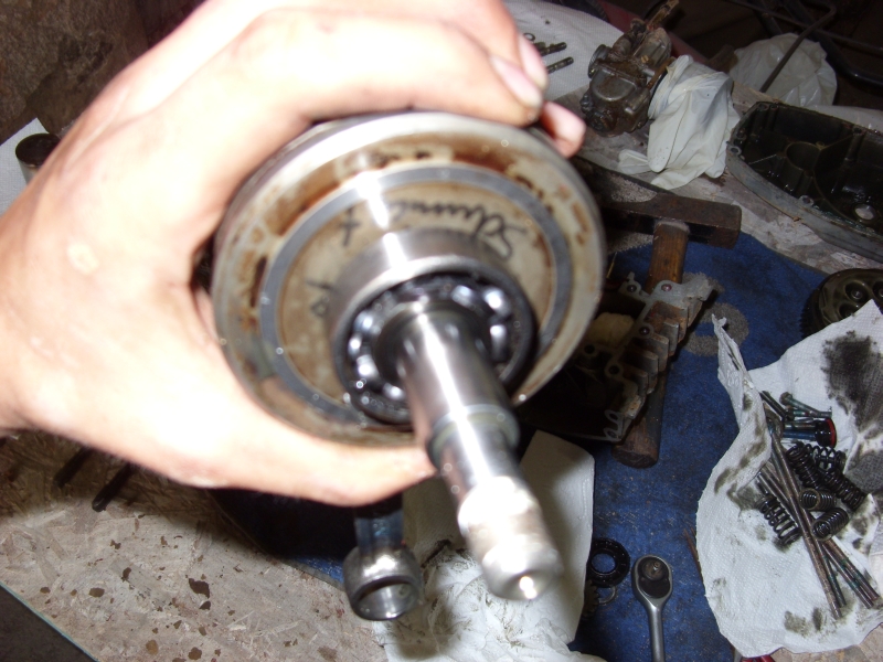

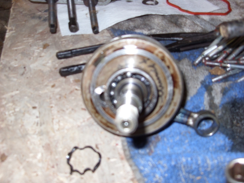

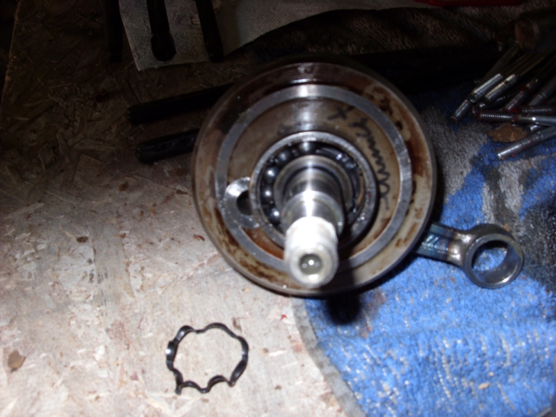

      so motor zerlegt,
      beim linken kurbelwellenlager ist wohl der kugelkäfig kaputt gegangen und es hat die kugeln wohl ein bischen zerrieben... deshalb, motor fest.
      der zylinder hat nur leicht etwas abbekommen wie man oben sehen kann... hab trozdem vorsichtshalber mal nen neuen bestellt
      am montag bring ich die kurbelwelle mal zum vermessen... wird wohl unwucht haben
      das noch und dann hab ich hoffentlich diesen motor standfest!
      achja, das letzte bild zeigt noch das intakte lager zündungsseitig
      mfg emule

      oh nein nicht schon wieder?!
      hallo leute,
      gestern habe ich noch bis spät in die nacht an der GT gehockt und den motor zusammengebaut/ eingebaut
      nachdem ich sie dann gestartet hatte schwankte die drehzahl erst sehr stark zwischen 1800 und 4500U/min... komischer weise viel und stieg die drehzahl sehr gleichmäßig.

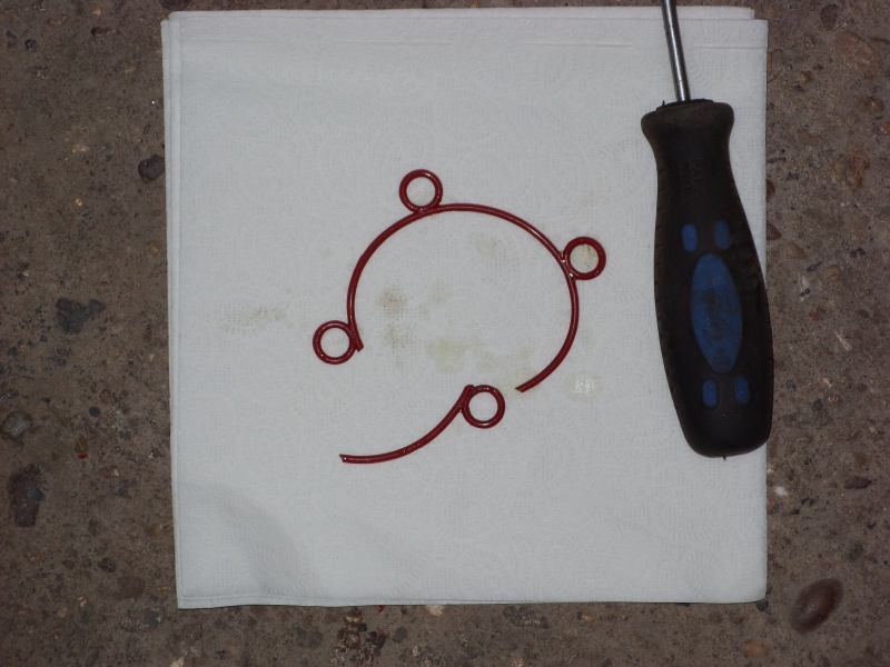

      als ich dann die pfütze kühlwasser bemerkte wars mir schon fast klar, Kopfdichtung. bild seht ihr unten, die hats komischer weise schön sauber durchtrennt, warum auch immer.
      egal ich hatte noch eine die ich dann mit dichtmasse eingebaut habe, und dann war es auch wirklich dicht.
      heute dann wollte ich ein paar testrunden drehen, als plötzlich im wald... "ratter ratter, stille"
      ich dachte nur "nicht schon wieder! lasse es irgendwas anderes sein, was einfaches!" aber dem war nicht so. Kurbelwelle wiedermal fest.
      ich weis mir nichtmehr zu helfen, die kurbelwelle war frisch gewuchtet und mit neuen lagern versehen, mal abgesehen davon das der motor schonmal länger gehalten hatte in damscheid.
      woher kommts? von dem kühlwasser? dann müssten doch auch die pleuellager betroffen sein? oder ists vieleicht einfach nur die billig ware? (SKF)
      Andi hatte mir mal erzählt das er seine Lager auf möglichst 0,0mm spiel einmisst. Warum laufen also wir deppen, die solche kugellager verwenden, hin und kaufen uns C3 bzw C4 Lager die ja eine "erhöhte lagerluft", also mehr spiel haben?
      mfg emule

      Andi fährt auch andere Lager an der Kurbelwelle. Die sind nicht einteilig, sondern dreiteilig. Aber was willst du an ner GT Welle überhaupt gross ausdistanzieren? Hab ich nie gemacht und die KW Lager haben immer gehalten.
      Und so wie die Dichtung aussieht ist die beim einbauen verrutscht. Hatte ich auch schon oft genug.am besten mit viel Dichtmasse einsetzten, auch wenns ne Sauerei ist.
      SKF Lager sind normalerweise auch nicht schlecht, FAG sind natürlich besser, ich kann mir aber nicht vorstellen, dass es mangelde Qualität war.
      Da gibt es doch diesen alten Spruch: Zuwenig Lagerspiel = schneller Motortot, zuviel Lagerspiel = langsamer Lagertot.
      Ich kann mir nur vorstellen, dass du beim Einmessen irgendwo einen Fehler gemacht hast. So brissant ist der 506er Motor nicht.
      Und wie soll das Wasser an die Lager gekommen sein? Ich denke, dass das es nur im Brennraum war.
