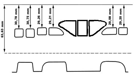

      Ich hab mir in der letzten Nachtschicht mal gedanken gemacht wie man nen relativ kleinen Auslass ohne Steg voll ausnutzen kann....
      Dabei kam dann das raus...ist nicht maßstäblich, aber so in etwa hab ich mir das vorgestellt...3 relativ normale Auslassfenster...Haltbar+große Fläche.
      Was meint ihr dazu?(Bild anklicken damit ihr das richtige seht)

      Original von Eddi
      Ich würde meinen das ein Auslass der nur einen Steeg hat genauso verschleißfest ist wie einer mit zwei. Außerdem verschenkst du fläche mit zwei Steegen!
      Edit: ach sorry habs falsch verstanden. Du gehst von einem sehr schmalen Auslass als Ausganslage aus^^. Dann ist das natürlich eine gute idee!
      mfg josh

      hab mir sowas auch schon überlegt und wollte das immer mal ausprobieren,also extrem große nebenauslässe bei nem relativ kleinen"Hauptauslass"
      Klar gegenüber nem Auslass mit einem Steg sicher nachteilig aber ansonsten sicher nicht verkehrt, Ausführung währe sicher auch nicht sooo kompliziert...
      bin jetzt da nur Fit was Zapp angeht
      ,bei 50cc kommt man da eig nicht in die Predulie und wenn doch lässt man die Fenster nach der Lauffläche Trichterförmig zusammenlaufen und gibt dem Auslasskanal eine andere,schmalere aber dafür höhere Form.
      so würd ichs zumindest machen...
