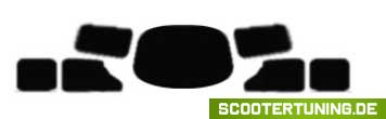

      So und um nun für vollständige Verwirrrung zu sorgen....
      Hier eine etwas ungewöhnlichere Auslassgestaltung mit Nebenauslässen.
      Die Nebenauslässe öffnen mit wenig Fläche vor dem Hauptauslass und nehmen dann, mit dem Hauptauslass, an Fläche zu.
      Ich denke, das dient dazu, dass die Nebenauslässe erst einmal den Druck abbauen und relativ stabile Abgasströme bilden. Dann entstehen später weniger Verwirbelungen(was bei 3-geteilten Auslässen ja nen Problem ist), wenn der Hauptauslass öffnet.
      Was meint ihr dazu?
